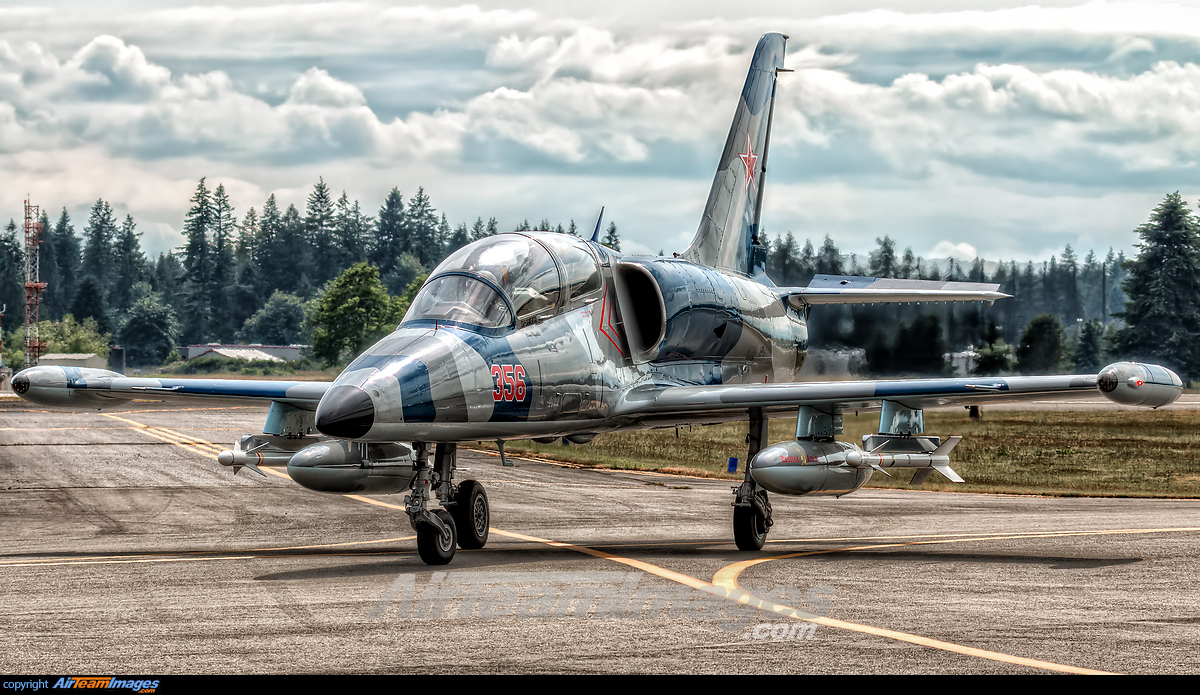

AERO L-39 Albatros
ايرو L-39 الباتروس
aero-l-39-albatros-jpg.679
بلد المنشأ :
تشيكوسلوفاكيا
النوع :
طائرة هجوم خفيف وطائرة تدريب مسلح.
السرعة القصوى :
340 عقدة / 391 ميلاً في الساعة
المدى الأقصى :
1100 كم / 683 ميل
الأبعاد :
باع الجناح 9.46 م / 31 قدم 0.4
الطول 12.13 م / 39 قدم 9.6
الارتفاع 4.77 م / 15 قدم 7.8 بوصات
الوزن :
فارغة 3565 كجم / 7،859 رصل
الوزن الأقصى للإقلاع 5600 كجم / 12346 Ib
المحرك :
محرك توربوفان Ivchyenko AI-25TL بقوة دفع 1720 كجم (3792 رطلاً)
التسليح :
مدفع واحد من عيار 23 ملم من نوع GSh-23L ثنائي الماسورة مع 150 طلقة ، و يمكنها حمل ما يصل إلى 1100 كجم (2425 رطل) من الأسلحة على أربع نقاط تعليق تحت الجناح ، بما في ذلك القنابل التي يصل وزنها إلى 500 كجم (1102 رطل) ، و قاذفات الصواريخ أو يمكنها حمل اثنين من خزانات الوقود الخارجية القابلة للإسقاط
المشغلون:
أفغانستان ، الجزائر ، الجزائر (الطراز L-39 ZA / ZO) ، بنغلاديش ( الطراز L-39 ZA / ZO) ، بلغاريا ( الطراز L-39 ZA / ZO) ، كوبا ، مصر ( الطراز L-59) ، إثيوبيا ، جمهورية التشيك ، جمهورية التشيك ( الطراز L-39 ZA / ZO) ، ليبيا (L-39 ZA / ZO) ، نيجيريا ، رومانيا ( الطراز L-39 ZA / ZO) ، روسيا ، سوريا ( الطراز L-39 ZA / ZO) ، تايلاند ( الطراز L-39 ZA / ZO) ، تونس ( الطراز L-59) ، الولايات المتحدة ، أوزبكستان ، فيتنام.

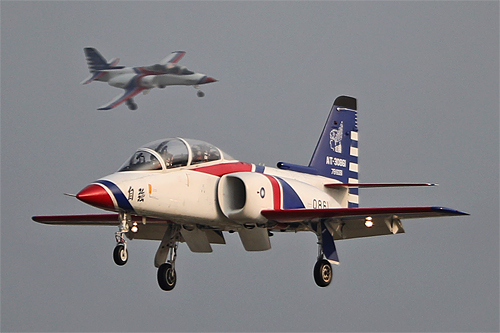

AIDC AT-3 Tzu-chung
aidc-at-3-tzu-chung-jpg.680
بلد المنشأ :
تايوان
النوع :
طائرة تدريب متقدم وتدريب مسلح
السرعة القصوى :
488 عقدة / 562 ميل في الساعة
المدى الأقصى :
2،280 كم / 1،417 ميل
الأبعاد :
باع الجناح 10.46 م / 34 قدم 3.75 بوصة
الطول 12.90 م / 42 قدم 4 بوصة
الارتفاع 4.36 م / 14 قدم 3.75 بوصة
الوزن:
فارغة 3855 كجم / 8500 رطل
الحد الأقصى للإقلاع 7940 كجم / 17505 رطلاً
المحرك :
عدد اثنان محركات تربوفان Garrett TFE731-2-2L يولدن قوة دفع 1588 كجم (3500 رطل) الدفع الجاف Garrett TFE731-2-2L
التسليح :
يمكن للطائرة حمل مدفعين رشاشين عيار 12.7 مم (0.5 بوصة) تحت بطن الطائرة وما يصل إلى 2720 كجم (5998 رطلاً) من الحمولة على سبع نقاط تعليق خارجية ؛ الأسلحة القياسية التي يمكن ان تحملها الطائرة هي عدد اثنان صواريخ AIM-9 Sidewinder على اطرف
الجناح ، وصواريخ ASM ، يمكن للطائرة كذلك حمل بودات تحمل عليها مدافع و قاذفات الصواريخ ، وقنابل الاسقاط الحر و القنابل العنقودية.
المشغلون :
تايوان.

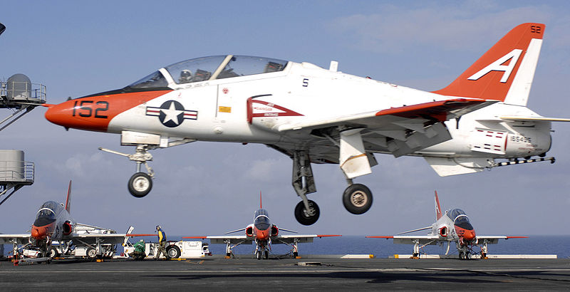

BAE/McDonnell Douglas T-45A Goshawk
بي ايه اي / ماكدونيل دوغلاس تي 45 ايه
bae-mcdonnell-douglas-t-45a-goshawk-jpg.682
بلد المنشأ :
المملكة المتحدة والولايات المتحدة الأمريكية
النوع :
طائرة تدريب بحري لعمليات حاملات الطائرات.
السرعة القصوى:
538 عقدة / 620 ميل في الساعة.
المدى الأقصى :
1850 كم / 1150 ميلاً بالوقود الداخلي
الأبعاد :
باع الجناح 9.39 م / 30 قدم 9.75 بوصة
الطول 11.97 م / 39 قدم 3.125 في بما في ذلك ذراع التزود بالوقود.
الارتفاع 4.27 م / 14 قدم 0 بوصة
الوزن :
4263 كجم / 9399 رطلاً
الوزن الأقصى للإقلاع 5787 كجم / 12758 رطلاً
المحرك :
محرك واحد تربوفان Rolls-Royce^Turbomeca F-405-RR-401 يولد قوة دفع 2651 كجم / 5.845 رطلًا.
التسليح :
لا شيء.
المشغلون :
الولايات المتحدة ( الطراز T-45A).

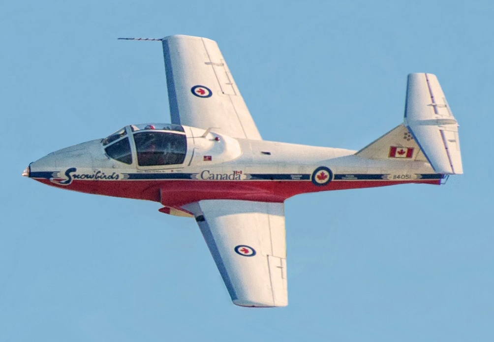

Canadair CL-41 Tutor
canadair-cl-41-tutor-jpg.685
بلد المنشأ :
كندا
النوع :
طائرة تدريب
السرعة القصوى
430 عقدة / 495 ميل في الساعة
المدى الأقصى :
1000 كم / 621 ميل
الأبعاد :
باع الجناح 11.13 م / 36 قدم 6 بوصات
الطول 9.75 م / 32 قدم 0 بوصة
الارتفاع 2.76 م / 9 قدم 1 بوصة
الوزن :
فارغة 2220 كجم / 4895 رطل
الحد الأقصى للإقلاع 3532 كجم / 7787 رطلاً
المحرك
محرك تربوجات واحد Orenda (General Electric) J85-CAN-40 او J85-CAN-J4 بقوة 1338 كغ (2950 رطل).
التسليح :
لا شيء.
المشغلون:
كندا

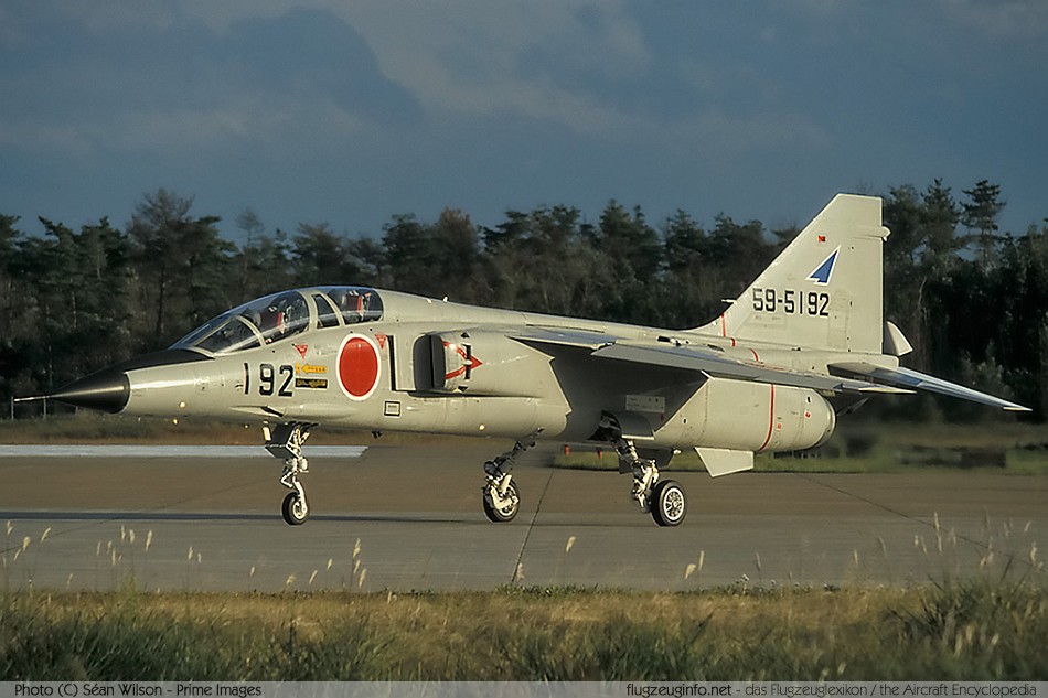

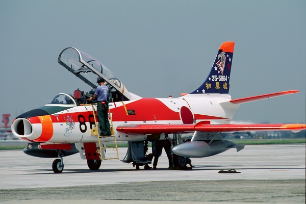

فوجي تي -1
Fuji T-1
بلد المنشأ :
اليابان
النوع :
طائرة تدريب نفاثة متوسطة
السرعة القصوى :
500 عقدة/ 575 ميل في الساعة
المدى الأقصى :
1،860 كم / 1،156 ميل
الأبعاد :
باع الجناح 10.49 م / 34 قدمًا و 5 بوصات
الطول 12.12 م / 39 قدم 9.2 بوصة
الارتفاع 4.08 م / 13 قدم 4.6 بوصة
الوزن :
فارغة 2420 كجم / 5335 رطل
الحد الأقصى للإقلاع 5000 كجم / 11023 رطل
المحرك :
محرك رولز رويس (بريستول سابقًا) Orpheus Mk 805 turbojet بقوة دفع 1814 كجم (4000 رطل)
التسليح :
يمكن للطائرة حمل مدفع رشاش براوننج M53-2 عيار 12.7 مم (0.5 بوصة) في الأنف وما يصل إلى 680 كجم (1500 رطل) من الحمولة على نقطتي تعليق سفلية ؛ الأسلحة القياسية هي القنابل ، أو صواريخ Sidewinder AAM أو المدافع الرشاشة، ولكنها في عمليات التدريب تحمل فقط خزانات وقود اضافية.
المشغلون:
اليابان

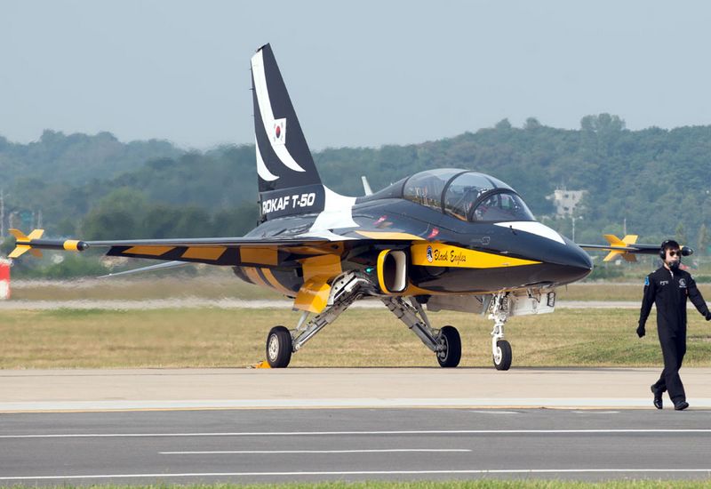

تي 50 جولدن إيجل
T-50 Golden Eagle
بلد المنشأ :
كوريا الجنوبية
النوع :
طائرة تدريب متقدم نفاثة / مقاتلة خفيفة
السرعة القصوى :
ماخ 1.5
المدى الأقصى :
1،851 كم / 1150 ميل
الأبعاد :
باع الجناح 9.17 م / 30.09 قدمًا
الطول 12.98 م / 42.59 قدمًا
الارتفاع 4.78 م / 15.68 قدمًا
الوزن :
فارغة 6441 كجم / 14200 رطل
الحد أقصى للإقلاع 11985 كجم / 26422 رطل
المحرك:
1 × محرك توربوفان جنرال إلكتريك F404-102 بقوة دفع 17700 رطل باستخدام الحارق اللاحق
التسليح :
1 × مدفع فولكان جاتلينج M61A1 عيار 20 مم ، وصاروخان جو-جو من طراز AIM-9 Sidewinder ، و 6 صواريخ جو - أرض من طراز AGM-65 Maverick ، كما يمكن للطائرة حمل القنابل العنقودية ، قاذفات القنابل ، والقنابل ذات الأغراض العامة.
المشغلون :
كوريا الجنوبية

ميتسوبيشي T-2
Mitsubishi T-2
بلد المنشأ :
اليابان
النوع :
طائرة تدريب على الأسلحة والقتال المتقدم أسرع من الصوت
السرعة القصوى :
921 كيلوطن / 1،061 ميل في الساعة
المدى الأقصى :
2600 كم / 1616 ميل
الأبعاد :
باع الجناح 7.88 م / 25 قدم 10.2 بوصة
الطول 17.86 م / 58 قدم 7.1 بوصة
الارتفاع 4.39 م / 14 قدم 4.8 بوصة
الوزن :
فارغة 6307 كجم / 13904 رطل
الحد الأقصى للإقلاع :
12800 كجم / 28219 رطلاً
المحرك :
محركان اثنان تربوفان Ishikawajima-Harima TF40-IHI-801A (Rolls-Royce / Turbomeca Adour Mk 801 A) بقوة دفع 3315 كجم (7308 رطل) مع حارق لاحق.
التسليح :
مدفع رشاش واحد عيار 20 ملم JM61 Vulcan بستة مواسير مع 750 طلقة ؛ مع امكانية حمل 2722 كجم (6000 رطل) من الحمولة بما في ذلك AAM ، و ASM ، و قنابل السقوط الحر أو الموجهة ، قاذفات الصواريخ ، وخزانات الوقود الخارجية ، و بودات ECM يمكن حمل هذه الحمولات على خمس نقاط تعليق خارجية و نقطتين في أطراف الجناح.
المشغلون:
اليابان
