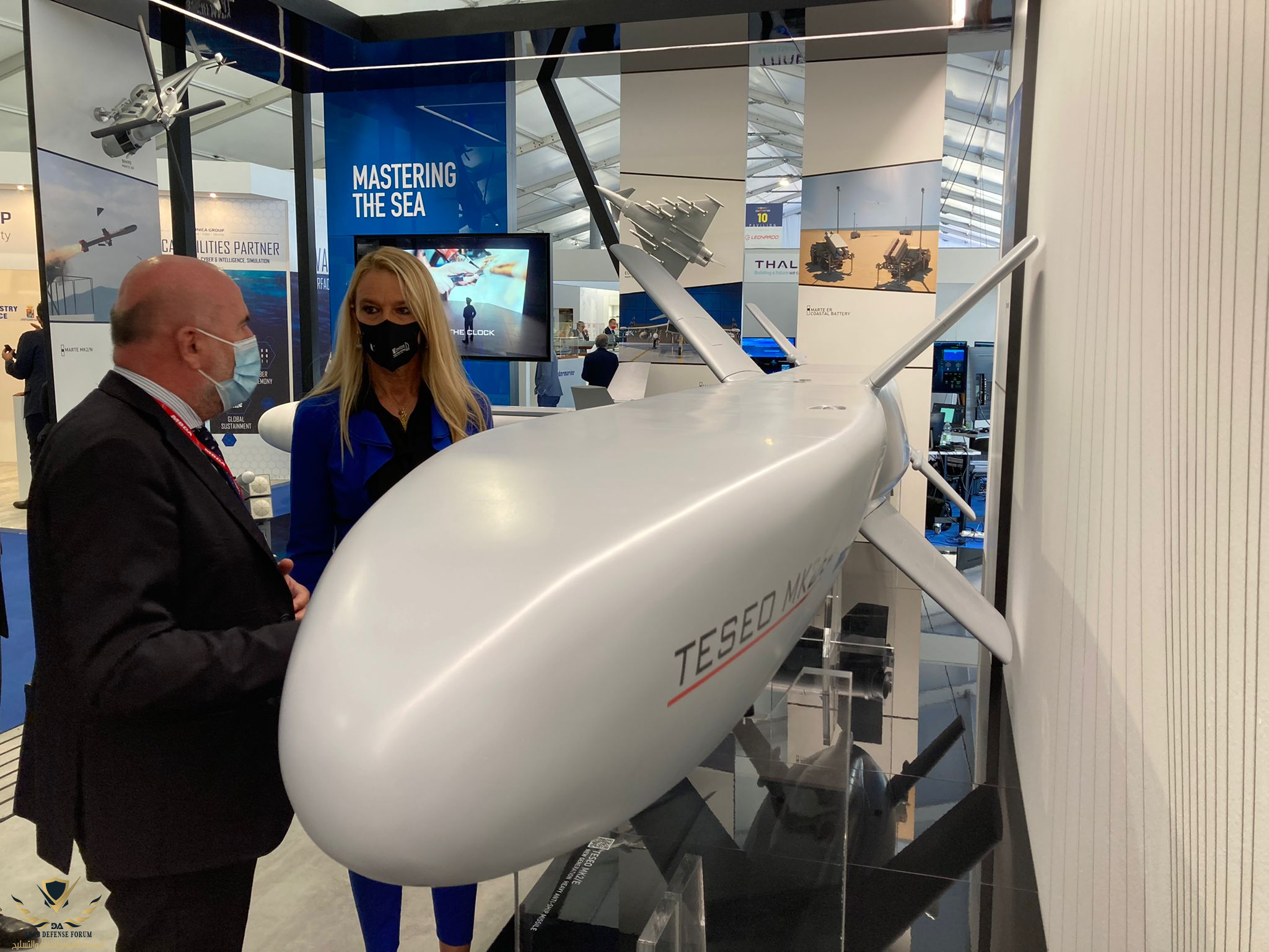

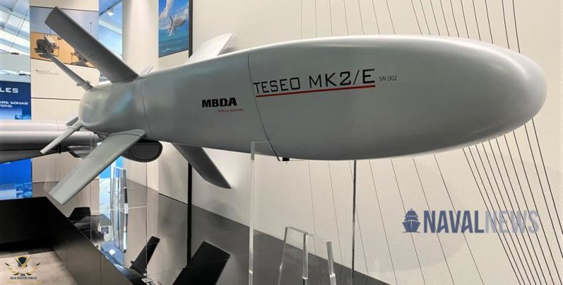

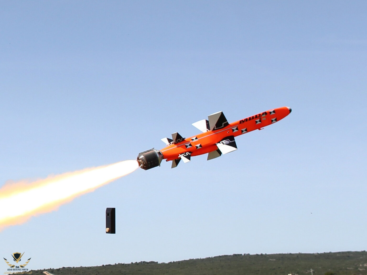

تم الكشف عن صاروخ الكروز البحري / البري Teseo MK2 / E لأول مرة (كنموذج بالحجم الكامل) في معرض الدفاع Seafuture 2021
يصل مدى الصاروخ إلى 350 كم مع سرعة عالية دون سرعة الصوت بينما يتم التوجيه باستخدام نظام INS واستخدام بيانات GPS ورادار الارتفاع.
يتم الاستهداف النهائي من خلال رأس مزدوج مع نظام كهربائي بصري وكشف عن الترددات الراديوية.
يحلق الصاروخ على ارتفاع منخفض (فوق الأرض والبحر) وله مسار قابل للبرمجة مع نقاط مناورة وسيطة بينما يمكن إطلاقه بشكل جماعي من خلال مزامنة الصواريخ للوصول إلى الهدف في وقت واحد ولكن من اتجاهات مختلفة
يتمتع Teseo الجديد باتصال ثنائي الاتجاه ويمكنه تغيير الهدف أو حتى إلغاء المهمة. و يمكن أن يكون الرأس الحربي المتفجر من أنواع مختلفة تقاربية ومباشره

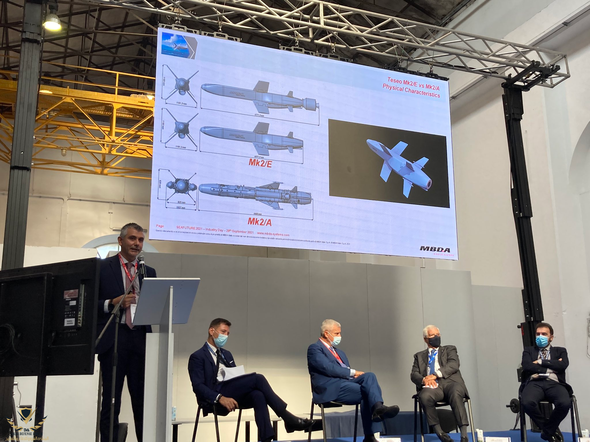

من المتوقع أن يدمج الصاروخ على المدمرة الإيطالية الجديدة DDX وأيضًا ليحل محل الصاروخ الأقدم Otomat MK2 / A الذي يعمل الآن على الفرقاطات الإيطالية FREMM و Orizzonte.
الصاروخ ذو تصميم شبحي يبلغ وزنه 700 كجم ويصل طوله إلى 5 أمتار ويمكنه ضرب السفن أو ضرب الأهداف البرية في العمق.
كما أعلنت الشركة المصنعة أنه ستتوفر نسخة لغواصات U212 NFS بمدى 300 كم
الباحث البصري E/O الدي يتكلمون عنه سيكون باحث ليزري شبه نشط SAL لاضائة الهدف من طرف Forward Observers او مسيرات
The other (E/O) sensor installed as part of the terminal guidance system is a semi-active laser (SAL) channel, allowing a highly precise engagement with third parties support of both land- and littoral-based targets, hence considerably reducing potential collateral damages.​
ضمن الصفقة هناك دراسة جدى لتطوير باحث AESA لـصاروخ
However, as part of the same contract, a feasibility study was launched to verify in an already quantified but publicly undisclosed timeframe compatible with the missile development, the possibility to equip the new weapon system with an AESA (Active Electronically Scanned Array) seeker.​

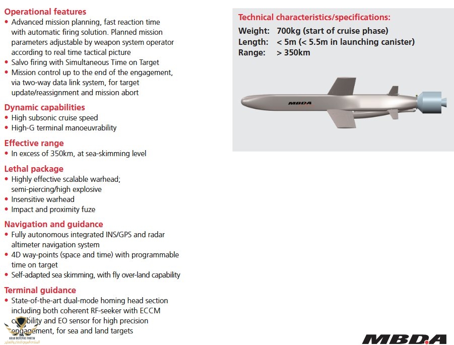

المميزات التشغيلية
تخطيط متقدم للمهمة، وزمن رد فعل سريع مع حل إطلاق نار تلقائي.
إمكانية تعديل معايير المهمة المخطط لها من قبل مشغل السلاح وفقاً للصورة التكتيكية في الوقت الفعلي.
إطلاق رشقات بصيغة الضرب المتزامن على الهدف (Simultaneous Time on Target).
التحكم بالمهمة حتى نهاية الاشتباك، عبر نظام وصلة بيانات ثنائي الاتجاه لتحديث/إعادة تعيين الأهداف أو إلغاء المهمة.
القدرات الديناميكية
سرعة إبحار دون صوتية عالية.
قدرة عالية على المناورة في المرحلة النهائية (High-G).
المدى الفعّال
أكثر من 350 كم، على ارتفاع منخفض ملامس لسطح البحر (Sea-skimming).
الرأس الحربي (الحزمة القتالية)
رأس حربي فعال للغاية وقابل للتوسيع؛ شبه خارق/شديد الانفجار.
رأس حربي غير حساس (Insensitive warhead).
صواعق بالاصطدام أو القرب (Impact and Proximity Fuze).
الملاحة والتوجيه
نظام مدمج ذاتي التشغيل بالكامل يجمع بين الملاحة بالقصور الذاتي (INS) وGPS وارتفاع مقياس الرادار.
نقاط طريق رباعية الأبعاد (زمان ومكان) مع توقيت مبرمج للوصول إلى الهدف.
التحليق الملامس لسطح البحر بقدرة ذاتية التكيف، مع إمكانية الطيران فوق اليابسة.
التوجيه النهائي
رأس باحث ثنائي النمط متطور للغاية، يشمل باحث راداري متماسك (RF) مع قدرة مضادة للتشويش (ECCM) ومستشعر كهروبصري (EO) لضربات دقيقة عالية ضد الأهداف البحرية والبرية.
المواصفات الفنية:
الوزن: 700 كغ (بداية مرحلة الإبحار).
الطول: أقل من 5 أمتار (أقل من 5.5 م داخل حاوية الإطلاق).
المدى: أكثر من 350 كم.
وقعت شركة تصنيع الصواريخ الأوروبية MBDA عقد إنتاج مع المديرية الوطنية للأسلحة البحرية الإيطالية لـ TESEO MK2/E، وهو صاروخ مضاد للسفن من الجيل الجديد والذي سيصبح نظام سلاح أساسي على متن أسطول السطح المستقبلي للبحرية الإيطالية.
تشمل الاتفاقية توريد صواريخ TESEO MK2/E، التي سيتم نشرها على منصات بحرية جديدة، بما في ذلك فرقاطات FREMM EVO، وسفن PPA (Pattugliatori Polivalenti d'Altura) القتالية متعددة الأغراض، ومدمرات DDX من الجيل الجديد. كما سيُكمّل السلاح الجديد طراز TESEO MK2/A، الذي يعمل بالفعل على متن السفن الحربية من فئتي FREMM وHorizon.
تأتي صفقة الإنتاج الأخيرة هذه عقب عقد أُبرم عام ٢٠٢١، والذي أطلق مرحلة تطوير الصاروخ ودمجه وتأهيله. وتقول شركة إم بي دي إيه إن الانتقال إلى مرحلة الإنتاج يُثبت أن النظام قد بلغ مرحلة النضج ويُلبي المتطلبات التشغيلية للبحرية الإيطالية بالكامل.
