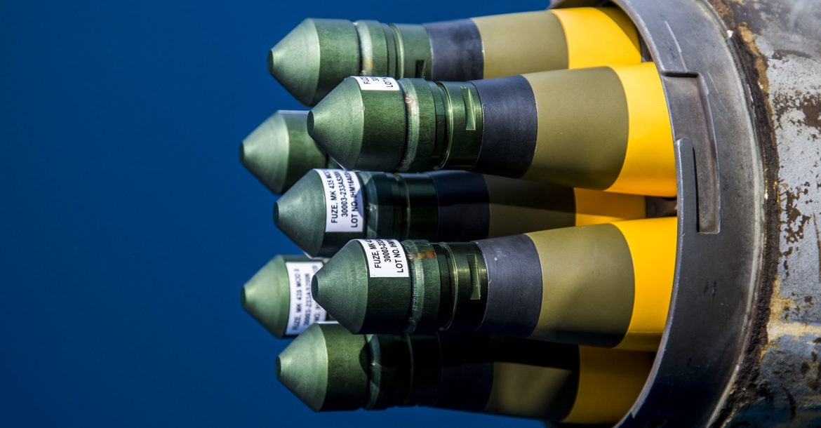

يتكون نظام الصواريخ شبه النشط الموجه بالليزر من ثلاثة مكونات رئيسية :الرؤوس الحربية M151 / MK152 و M282 ، الصمام -الفيوز-M423 / MK435 و المحرك صاروخي القياسي MK66.
تم تجهيز نظام الصاروخ باجنحة وزعانف قابلة للطي. تم تجهيز كل جناح ببصريات مزودة باحث ليزري فريدة من نوعها ومنخفضة التكلفة. تم تجهيز نظام السلاح أيضًا بوحدة القياس بالقصور الذاتي MEMS وتقنية معالجة الإشارات الرقمية المتقدمة لتحسين الاتصال.
واحدة من أربع بصريات للباحث الليزري المتقدم المركبة على جناح صاروخ نظام القتل الدقيق المتقدم. مصدر الصورة: بي أيه إي سيستمز
