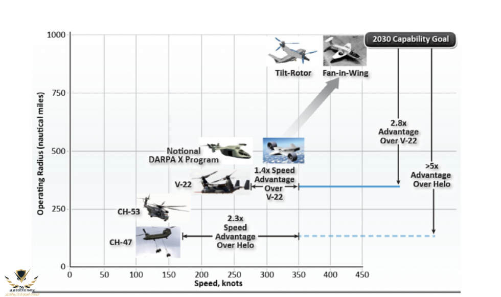

في هذه المرحلة ، من الجدير بالذكر أن تعريف "السرعة العالية" ، كما وصفه بيل ، هو أي شيء يزيد عن 400 عقدة. يعتبر هذا عائقًا أمام دخول HSVTOL ، وترى الشركة أن أي مطلب يتضمن سرعة أقل من هذا يمكن تلبيته بشكل أفضل بواسطة محرك مائل تقليدي. بشكل عام ، تستخدم HSVTOL ، وخاصة رؤية بيل لها ، دوارات للمراحل الطرفية الرأسية للرحلة ومحرك نفاث مع عادم تقليدي للرحلة عالية السرعة.

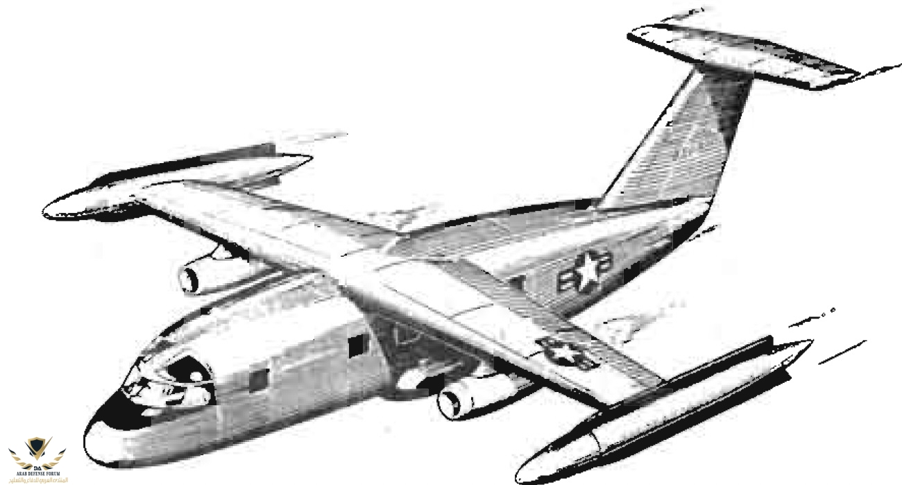

كما اتضح ، ابتكر مجموعة كاملة من الشركات المصنعة ، بما في ذلك Bell ، مفاهيم HSVTOL بين الستينيات والتسعينيات ، حيث اختار التكوينات المفضلة لديهم التي جمعت بين الرفع العمودي والطيران الأمامي عالي السرعة. من هذه المفاهيم المبكرة جدًا فصاعدًا ، كان التحدي الرئيسي في التصميم هو الانتقال بين الرحلات الرأسية ورحلات الرحلات البحرية. أو بشكل أكثر تحديدًا ، ما الذي يجب فعله مع ريش الدوار عندما لا يتم استخدامها؟
حتى في وقت مبكر ، ابتكر مصممو مفاهيم HSVTOL عادةً تصميمات يتم فيها طي الشفرات الدوارة على غرار المروحية لتقليل مظهرها الديناميكي الهوائي ، أو خلف الطائرة ، أو يتم تخزينها بشكل متوافق داخل جسم الطائرة أو المحرك. يمكن رؤية ترتيب الشفرات القابلة للطي في أحدث مفاهيم HSVTOL لشركة Bell أيضًا.

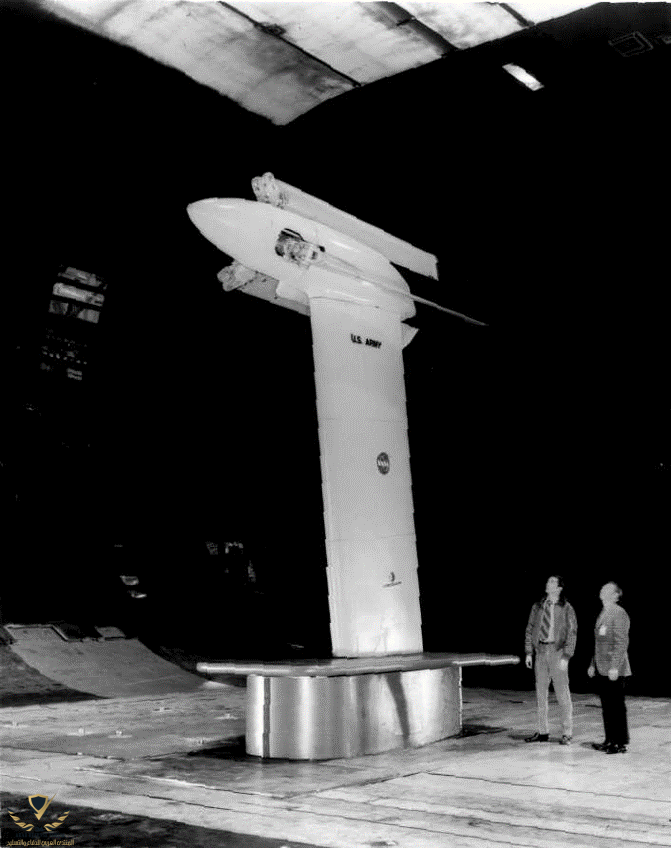

بحلول السبعينيات ، بدأت شركات الطيران الأمريكية في تطوير أجهزة لإثبات بعض هذه المفاهيم. من جانبها ، توصل بيل في النهاية إلى متظاهر أرضي بالحجم الكامل ، بترتيب دوار يبلغ قطره 26 قدمًا ، تراجعت شفراته بدقة لتستلقي حول الكنة. استكشف هذا الاختبار كيف تصرفت الدوارات في الانتقال الصعب بين الطيران الرأسي والأفقي عالي السرعة ، بما في ذلك كيفية إيقاف الدوار ، وكيف سيتجنب الصدمات أو الاهتزاز أثناء وضعه بعيدًا ، في نفس الوقت الذي كانت فيه الطائرة كانت نفسها تتسارع إلى سرعة الانطلاق.
في النهاية ، أثبت بيل أن مشكلة طي الدوار يمكن حلها ميكانيكيًا هوائيًا (باستخدام تدفق الهواء وحده) ، وأنه من الممكن لف الدوار أو لفه لأسفل دون التسبب في عدم استقرار ديناميكي في النظام. في اختبار عام 1972 في نفق للرياح في مركز أبحاث ناسا أميس في كاليفورنيا ، أظهرت الشركة ما بين 30 و 40 دورة قابلة للطي وتفتح بسرعات جوية تتراوح من 150 إلى 175 عقدة.
