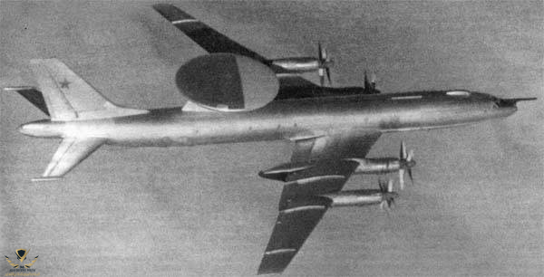

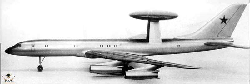

استندت الطائرة التي تحمل رمز "L" إلى التصميم النهائي ولكن كان هناك الكثير من الاختلافات الملحوظة. حيث تم تعديل الطائرة وأعيد ترتيب مقصورة الطائرة الداخلية ظلت المحركات كما هي ولكن تم أضافة نظام للتزود بالوقود أثناء الطيران وتم إعادة بناء المعدات الإلكترونية وفقًا للمعايير العسكرية. وظهر برج كبير على جسم الطائرة لتركيب جهاز هوائي الرادار .
تم تقسيم مقصورة الطائرة إلى عدة أقسام. خلف المقصورة كان هناك مقصورة بمقاعد المشغلين وأجهزة الكمبيوتر وجزء من معدات الرادار Liana. كان خلفه حجرة احتياطية لمعدات إضافية واستوعبت المقصورة الثالثة محطة مشغل السلاح.
في المقصورة الرابعة كانت هناك أماكن للراحة. كان الجزء الخامس والسادس مخصصين لمعدات إلكترونيات الطيران.

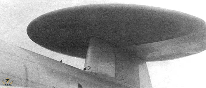

كان المكون الرئيسي للمعدات الموجودة على متن الطائرة L هو رادار Liana (تم وضع جهاز الهوائي داخل القبة الخارجية بقطر 11 م وارتفاع 2 م. تم استخدام تصميم الهوائي لرادار الطائرات لأول مرة في التجارب المحلية. وبحسب المشروع ، يمكن للرادار اكتشاف الأهداف الجوية على مسافات تصل إلى 350 كيلومترًا ، حسب نوعها وحجمها. أهداف سطحية كبيرة - من 400 كم. يمكن للمشغلين على متن الطائرة مراقبة ظروف الجو والسطح وتحديد الأهداف وتحديد إحداثياتها. ويتم نقل المعلومات حول الموقف عبر الاتصال عن بعد إلى مركز قيادة الدفاع الجوي. قدمت أجهزة الاتصال نقل البيانات على مسافة 2000 كم.

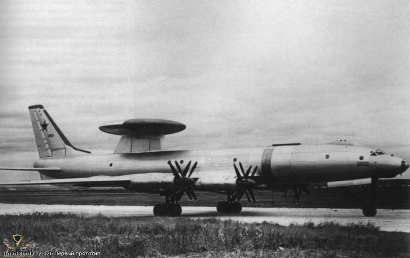

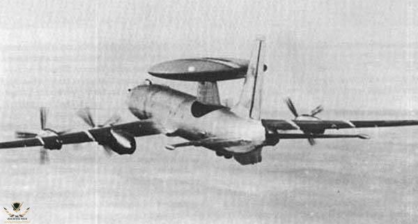

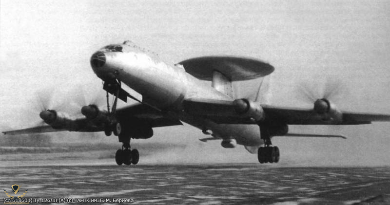

في بداية عام 1962 تم اختبار Tu-126في ذلك الوقت بدلاً من رادار Liana كانت تحمل أجهزة محاكاة الوزن. أكمل طاقم I.M. Sukhomlina الرحلة الأولى. بعد عدة رحلات جوية من مطار المصنع ، تم نقل الطائرة إلى Lukhovitsy ، حيث تم تجهيزها بـرادار Liana حقيقي وخضعت لاختبارات مشتركة.
استمرت المرحلة الأولى حتى فبراير 1964.وبالتالي تم تنفيذ الجزء الأكبر من الرحلات بهدف اختبار الأنظمة الإلكترونية. تبين أن اختبار وتصحيح إلكترونيات الطيران أمر معقد للغاية ، لكن المتخصصين من العديد من الشركات تعاملوا معه معًا. بدأت المرحلة الثانية من الاختبارات المشتركة في فبراير 1964. وكان مطلوبًا هذه المرة تحديد جميع الخصائص التقنية للطيران ، ومعايير إلكترونيات الطيران والعمل على قضايا العمليات القتالية لطائرة أواكس. استمرت الأحداث من هذا النوع حتى نوفمبر وكانت ناجحة. في ديسمبر ، تمت التوصية بأحدث طراز Tu-126 لاعتماده.
أثناء الاختبارات ، أثبت النموذج “L” / Tu-126 جميع خصائص الأداء الرئيسية. يمكنها تحديد أهداف مختلفة في نطاقات معينة ونقل البيانات إلى CP. في الوقت نفسه ، لكن أثر تركيب المعدات الثقيلة والكبيرة سلبًا على أداء الطيران . مقارنةً بالمنصة من طراز Tu-114حيث انخفضت السرعة والقدرة على المناورة. ومع ذلك كانت الطائرة جيدة وبدأ تقديمها لسلاح الجو السوفيتي .

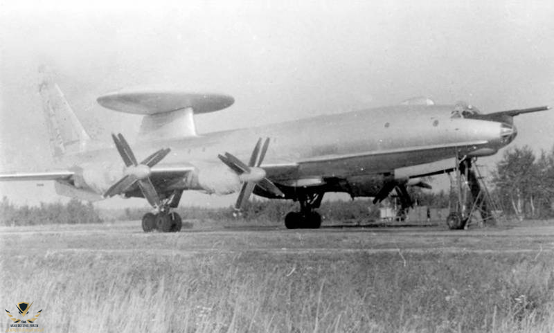

ذهبت أول طائرتين إلى قاعدة مونشيجورسك (منطقة مورمانسك) في مايو 1966. وهناك تم تضمينهما في السرب 67 المنفصل الذي تم إنشاؤه حديثًا من أواكس ، حيث يخضعان مباشرة لقيادة قوات الدفاع الجوي. ثم تم نقل السرب إلى مطار Šiauliai (جمهورية ليتوانيا الاشتراكية السوفياتية). سرعان ما تم توسيع تكوين الوحدة تم تقسيم ثماني طائرات إلى فرقتين. أيضًا ، تلقى السرب 67 طائرة تجريبية من طراز Tu-126 ، لكنها بقيت مع الطاقم.

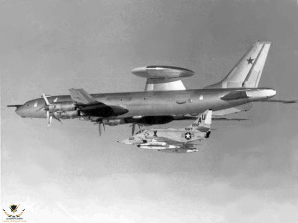

من أجل الحفاظ على السرية حملت الطائرة Tu-126 علامات تعريف فقط للقوات الجوية السوفيتية. كانت أرقام التسلسل غائبة من الطائرة مما لم يسمح للعدو بتحديد حتى العدد التقريبي للطائرات في الخدمة. كان الاستثناء مجرد طائرة أختبارية كان على أنفها رقم تسلسلي.
توبوليف 126 برفقة طائرة تابعة للبحرية الأمريكية ، 1973 ، تصوير البحرية الأمريكية

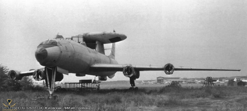

استمر تشغيل طائرات Tu-126 حتى منتصف الثمانينيات و كانت بحاجة إلى بديل بدأ العمل في هذا الاتجاه في منتصف السبعينيات ولم يتم الاستغناء عن منصة توبوليف 126 في الأختبارات .

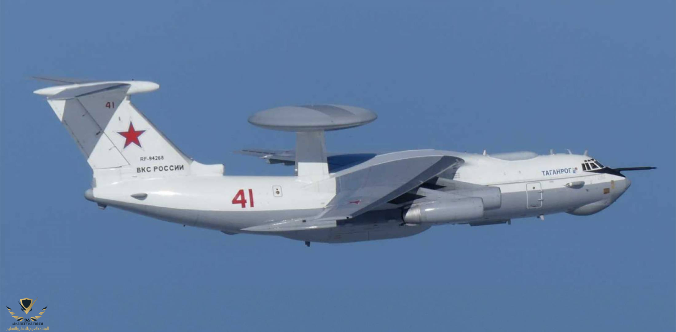

في عام 1977 بدأت الاختبارات على طائرة Tu-126LL (A) التجريبية. بعدها تم نقل المعدات إلى طائرة النقل العسكرية Il-76. تلقت تلك الطائرات ترميز A-50 سمح إنتاج واستلام A-50 بإيقاف تشغيل Tu-126 المتقادمه. ظلت الطائرات التي خرجت من الخدمة في المخزن و في أوائل التسعينيات بدأ التخلص منهما وبحلول منتصف العقد اكتملت هذه العملية. لسوء الحظ لم يتم الاحتفاظ بطائرة واحدة من طراز Tu-126 بحال سليمه .
الطراز البديل A-50 على منصة Il-76

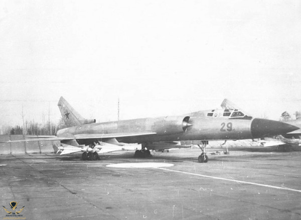

مقاتلات Tu-128 بنيت مع هذا المشروع للحماية وإستهداف أي مخاطر تحيط بطائرات الإنذار Tu-126
كانت تحمل أربعة صواريخ Bisnovat R-4 وأستمرت حتى عام 1990 مع خروج الأواكس Tu-126 من الخدمة

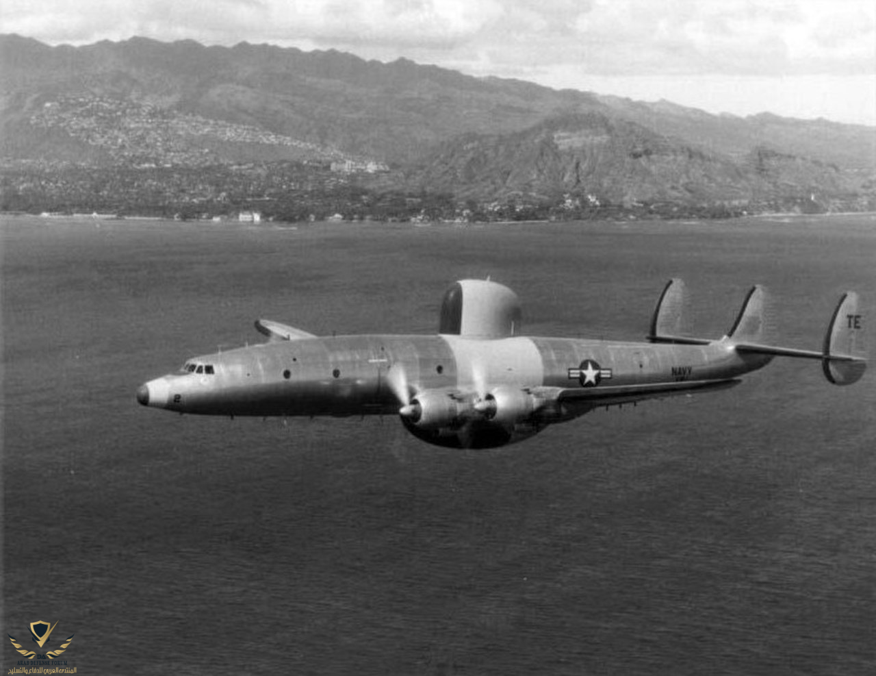

على الجانب الآخر تفوقت الولايات المتحدة كما العادة وسبقت السوفيت بسنوات طويلة وأعتمدت على طائرة الإنذار المبكر
EC-121

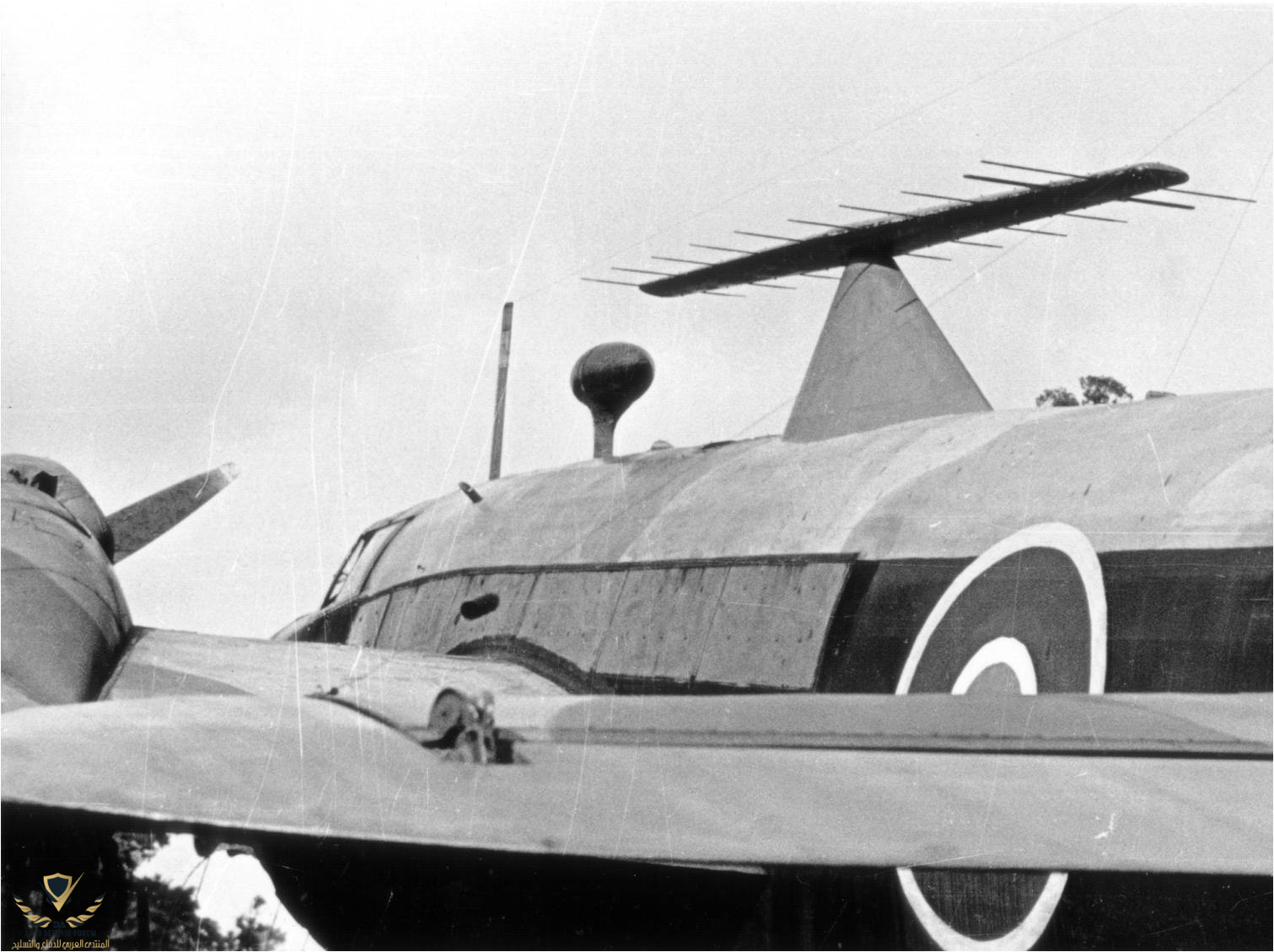

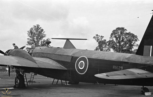

تم تزويد طائرة Vickers Wellington بمجموعة هوائيات دوارة في الحرب العالمية الثانية تعود أصول منصة AEW & C إلى الثلاثينيات. بعد تطوير رادار الكشف عن الإنذار المبكر الأرضي "Chain Home" في المملكة المتحدة طورت وزارة الدفاع شكلاً مبكرًا من نظام الرادار المحمول جواً حيث تم دمج مصفوفة هوائي دوار في طائرات سلاح الجو الملكي فيكرز ويلينجتون حيث تم استخدامه لتوجيه أسراب الأعتراض نحو صواريخ V-1s خلال المراحل الأخيرة من الحرب العالمية الثانية
