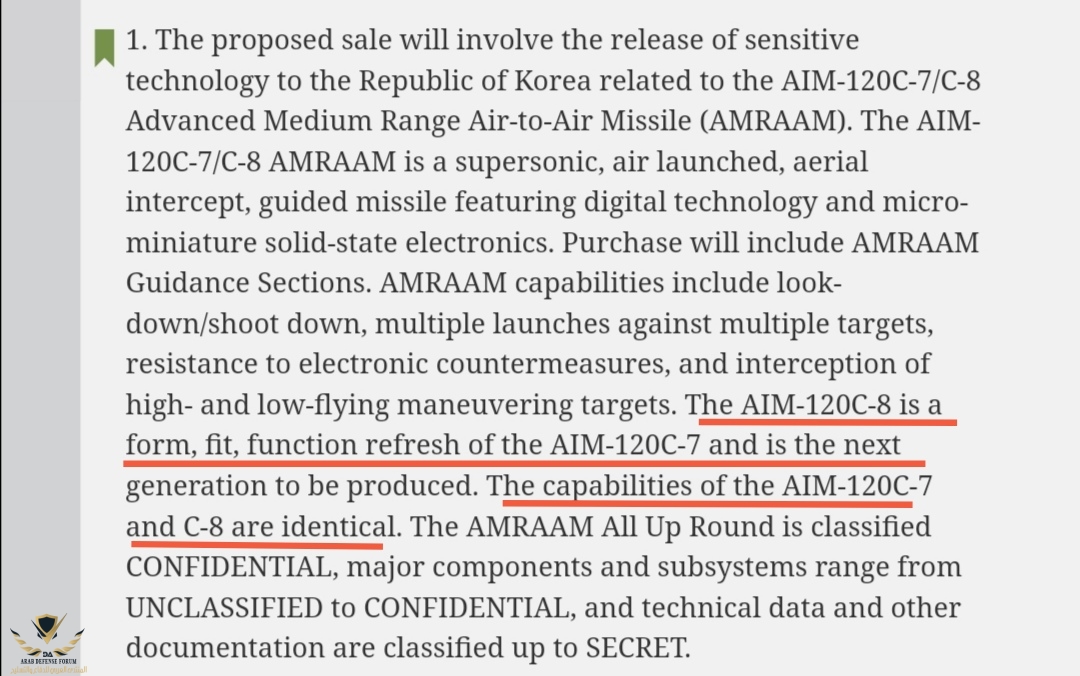

ال C8 مطابق لل C7. هو تحديث لبعض الاجزاء الداخلية. اضن انك تتكلم عن النسخة 120D

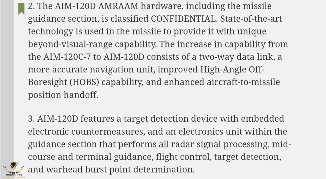

اعتقد ان سي٨ هو ذاته نسخة دي
ليست تماما النسخة D هي صنف قائم بذاته و C-8 هو فقط تحديث لل C7.
في السجل الفيدرالي الامريكي الC8 تم وصفه انه فقط تحديث مطابق للC7 اما الAim-120D هو نوع اكثر تطورا.
مشاهدة المرفق 415097
مشاهدة المرفق 415098
The latest AMRAAM variant, the AIM-120D (originally designated AIM-120C8), is a development of the AIM-120C with a two-way data link, improved navigation using a GPS-enhanced Inertial Measurement Unit (IMU), an expanded no-escape envelope, improved high-angle off-boresight capability + a 50% increase in range. Production of the AIM-120D commenced in 2006 with the Engineering and Manufacturing Development (EMD) phase completed in September 2009. Initial Operational Capability (IOC) was declared for the AIM-120D on January 5, 2015 for the Navy and on July 9, 2015 for the Air Force.
