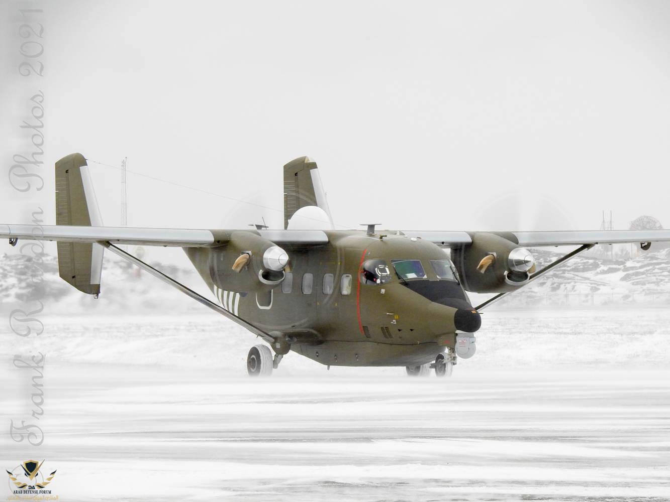

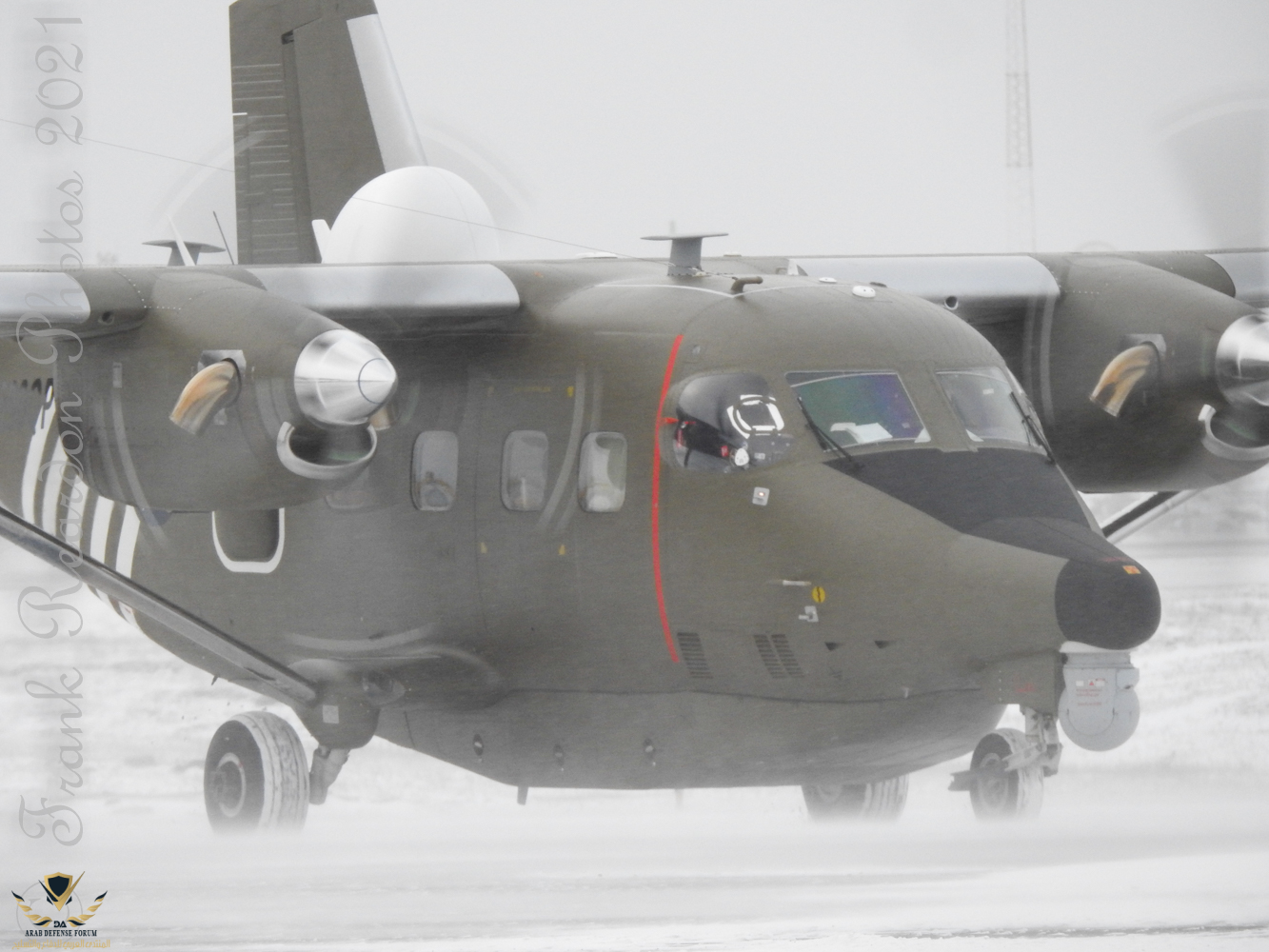

تم بناء MC-145B Coyote التي قدمتها شركة Sierra Nevada Corporation ، على أساس طائرة الركاب الخفيفة البولندية PZL M28 Skytruck.

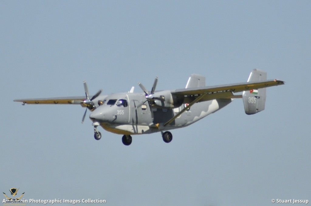

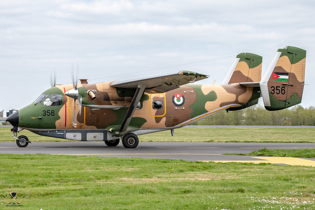

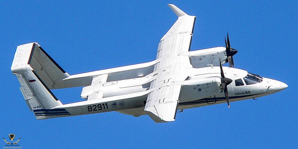

هذا النموذج هو نسخة غربية من طائرة النقل الخفيفة السوفيتية An-28 ، وقد تمت أول رحلة لها في يناير 1973. تم تشغيل طائرة PZL M28 بكثافه ولا تزال تعمل في بولندا في مجال الطيران المدني وكذلك في سلاح الجو بالنسخة PZL M28 وهي طائرة ذات محركين قادرة على الإقلاع والهبوط من مدارج صغيرة.

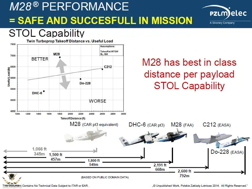

للإقلاع تتطلب طائرة MC-145B Coyote ذات الحمولة القصوى مدرجاً بطول 305 مترًا فقط. والحد الأدنى للمسافة المطلوبة للإقلاع هو 267 مترًا فقط. وفقًا لهذا المؤشر ، تعد هذه أفضل الطائرات الخمس التي دخلت المنافسة.
PZL M28 هو تعديل للطائرة الأساسية An-28 والتي تم تجميعها بموجب ترخيص في مصنع الطائرات البولندي PZL Mielec. تم إجراء التحديث في أوائل التسعينيات وتضمن استبدال المحركات وإلكترونيات الطيران وتركيب رادار رقمي للطقس. على متن الطائرة الحديثة ، تم استبدال محركات TVD-10B السوفيتية ، التي تم إنتاجها في بولندا بموجب ترخيص ، بمحركات من طراز Pratt & Whitney Canada PT6A-65B.

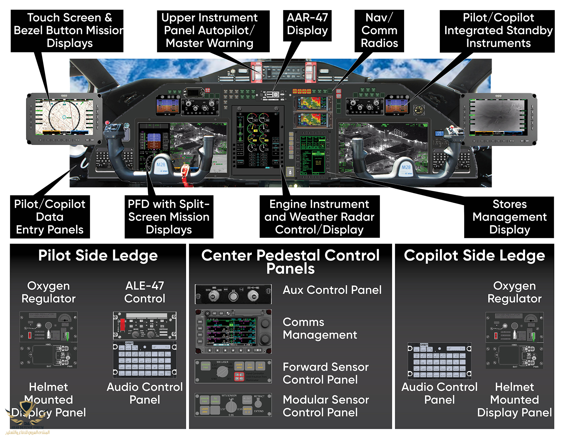

تختلف نسخة MC-145B Coyote عن السلف السوفيتي بشكل أكبر ، على الرغم من أنها تحتفظ بميزات تصميم معروفة. في هذه الحالة ، يتغير مظهر الطائرة بسبب تحول كبير في الأنف. خارجيًا ، تشبه الطائرة إلى حد كبير طائرة الدوريات البحرية البولندية PZL M28B Bryza 1RM bis. كما تحصل "Coyote" على "قمرة قيادة زجاجية" بالكامل مع شاشات LCD ، وإلكترونيات طيران أكثر تقدمًا وطيار آلي حديث.

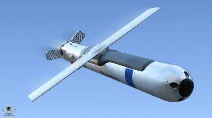

وفقًا لمنشورات التسويق من SNC ، يمكن تحديد موقع صواريخ AGM-114 Hellfire الموجهة جوًا. يصل أقصى مدى طيران لأحدث التعديلات لهذه الصواريخ مع توجيه ليزر شبه نشط إلى 11 كم ، وكتلة الرأس الحربي 8 كجم. أيضًا ، يمكن تثبيت قنابل موجهة عالية الدقة GBU-39 / B (SDB) تزن 130 كجم في نقاط التعليق و كانت دقة الضرب في المتغيرات الأولى من 5 إلى 8 أمتار ، بالنسبة لتعديل SDB II ، انخفضت إلى متر واحد.

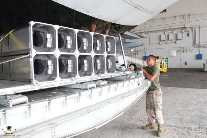

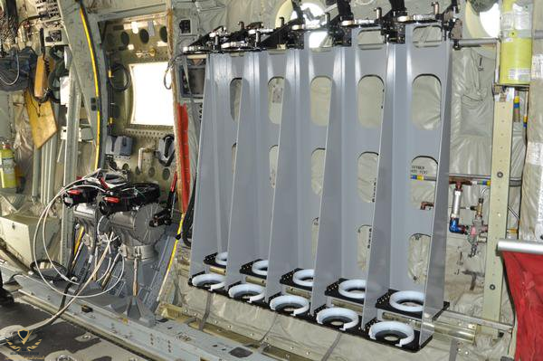

هذة المستوعبات العمودية يمكن وضعها في مقصورة الشحن في الطائرة عبر ثمانية أنابيب إطلاق مشتركة (CLT) مع فتحات إطلاق في أرضية حجرة الشحن. ميزة هذا النظام هي أنه يمكن إعادة تحميل القاذفات مباشرة أثناء الطيران .
نموذج لتقريب الفكرة وهو على طائرة KC-130J الخاصة بالبحرية

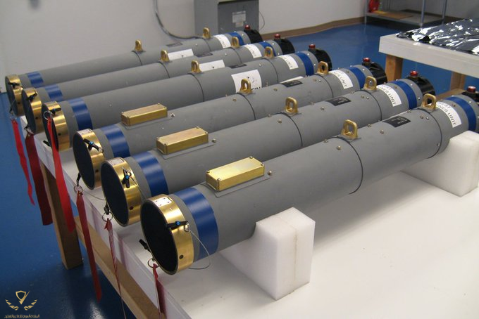

أنابيب إطلاق مشتركة CLT
هذة الأنابيب قدمت ثورة في التسليح وأصبح من الممكن تحويل طائرة مدنيه لمقاتلة مفترسه
على سبيل المثال يتم إطلاق قنابل GBU-69 من خلال أنبوب الإطلاق المشترك الذي تصنعه شركة Systima Technologies.
في المراحل المبكرة ظهرت أنابيب الإطلاق المشتركة CLT كجزءًا من برنامج Harvest HAWK الذي حوّل ناقلات Marine KC-130J إلى طائرات حربية.
هنا ترى صفين من خمسة أنابيب CLT مثبته بمنحدر باب الشحن لطائرة KC-130J. لكن استخدامها يتطلب من الطاقم استخدام الأكسجين وإزالة الضغط عن المقصورة
قمرة الطائرة ومكوناتها الفنية
