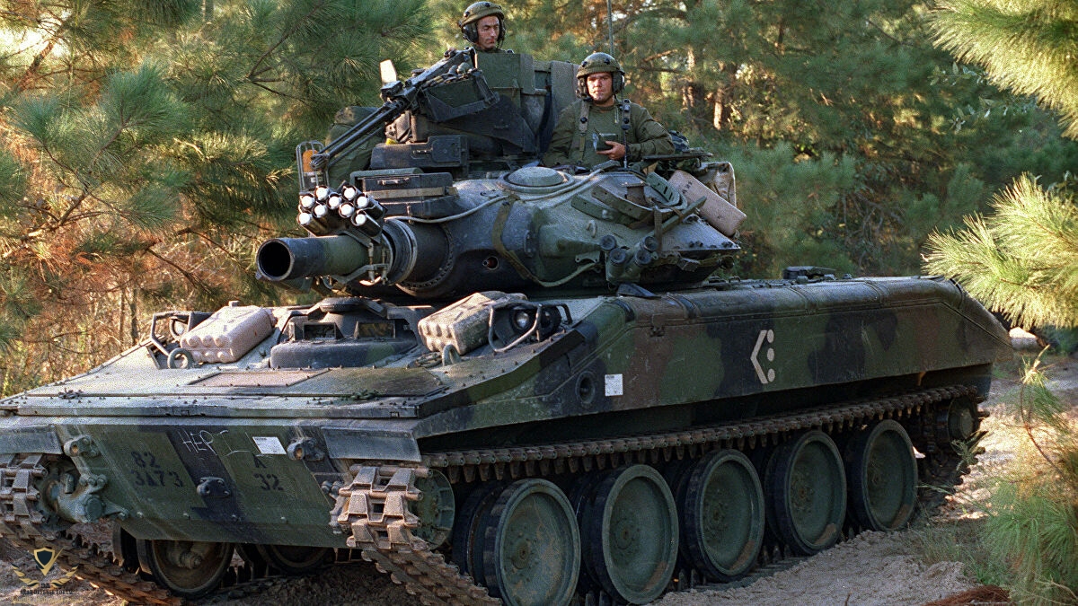

يعود أصول فكرة اطلاق صواريخ مضادة للدبابات من الاسبطانة الى الامريكيون
حيث انهم ارادوا دبابة خفيفة تكتيكة يمكن حملها جويا وأنزالها بالمضلات ويمكنها اطلاق الصواريخ المضادة للدبابات من المدفع
وبالفعل بدء تطوير الدبابة في 17 سبتمبر عام 1959 بعد صدور الموافقة عليها من قبل رئيس هيئة الاركان الامريكية
وسميت الدبابة بأسم M551 Sheridan نسبة الى القائد العسكري Sheridan في الحرب الاهلية الامريكية

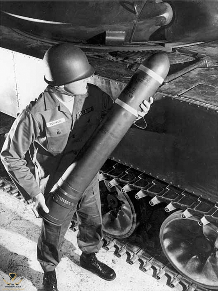

كان المدفع الرئيسي هو XM81 عيار 152 ملم الذي طور مابين 1958 الى 1959 بعد موافقة القيادة الامريكية و يمكنه اطلاق ATGM و قذائف متنوعة عيار 152 ملم والذي تم تثبيته على الدبابة الخفيفة M551 Sheridan لاحقا
الصاروخMGM-51 Shillelagh هو الذي صمم خصيصا لمدفع الدبابة حيث يصل مداه الى 3000 متر وقادر على اختراق حتى 390ملم بسرعة (320 م / ث)
لكن ظهرت مشاكل كثيرة مما أدى الى تطويره مستقبلا.
لم يكن المشروع فعالا جدا حيث لم يتم اطلاق الا 88000 فقط وتم اخراج الصاروخ تدريجيا مع M551 Sheridan التي انتهى دورها دون استبدال في عام 1996

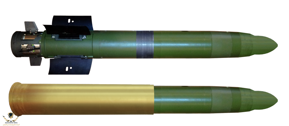

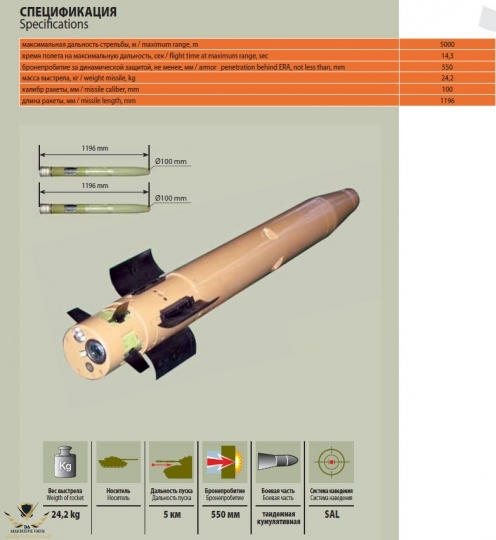

falarick
هو صاروخ اوكراني عيار 120\105\90 ملم من تصميم مكتب لوتش
يمكن ل falarick ان يستهدف اهداف ثابتة ومتحركة و أضافة على ذالك يمكنه اسقاط المروحيات التي تطير برتفاع منخفض
المواصفات
الصفة​
المعلومات​
المدى
4000 \ 5000 متر
الاختراق
550ملم
فترة البقاء بالجو
14\ 17 ثانية
نظام التوجيه
توجيه بالليزر شبه نشط

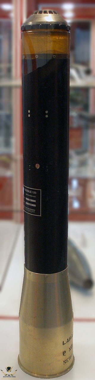

LAHAT
هو صاروخ اسرائيلي صنع بواسطة شركة Israel Aerospace Industries
صنع الصاروخ خصيصا لاطلاقه من دبابة الميركافا 105\120ملم الا انه تم تحويله لاحقا لكي يعمل على متن الطائرات المسيرة والمروحيات و سفن الدوريات و ايضا مدافع عديمة الارتداد عيار 106 ملم (بعد تعديل الصاروخ).
المواصفات
الصفة​
المعلومات​
المدى
6000\8000متر
اختراق
800ملم
السرعة
285\300 متر بالثانية
نظام التوجيه
ليزر شبه نشط

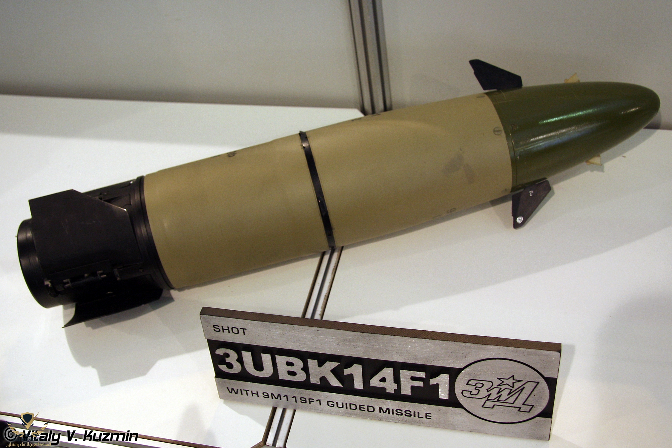

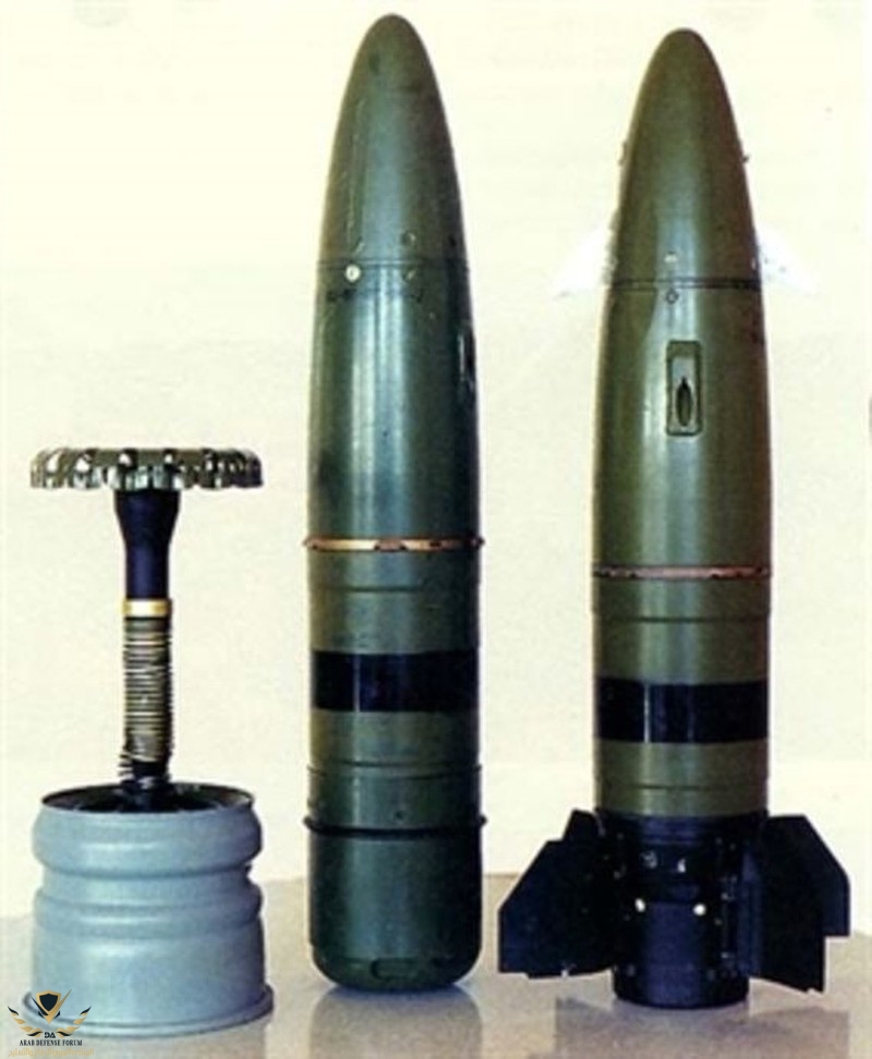

9M119\Refleks
Shot_3UBK14F1_with_9M119F1_guided_missile_-_Engineering_Technologies_2010_Part7_0023_copy.jpg
هو صاروخ عيار 125 انتج في زمن الاتحاد السوفييتي ويستخدم الى الان من قبل عدة دول ابرزها الصين وروسيا
يمكن اطلاق الصاروخ من المدافع الملساء الروسية عيار 125 وايضا الدبابات الصينية من نوع Type 99
وجدير بالذكر ان هناك نسخة شديدة الانفجار انتجت لكي تواجه الافراد.
المواصفات
الصفة​
المعلومات​
المدى
5000متر
اختراق
900ملم
السرعة
350 متر بالثانية
نظام التوجيه
Laser beam riding

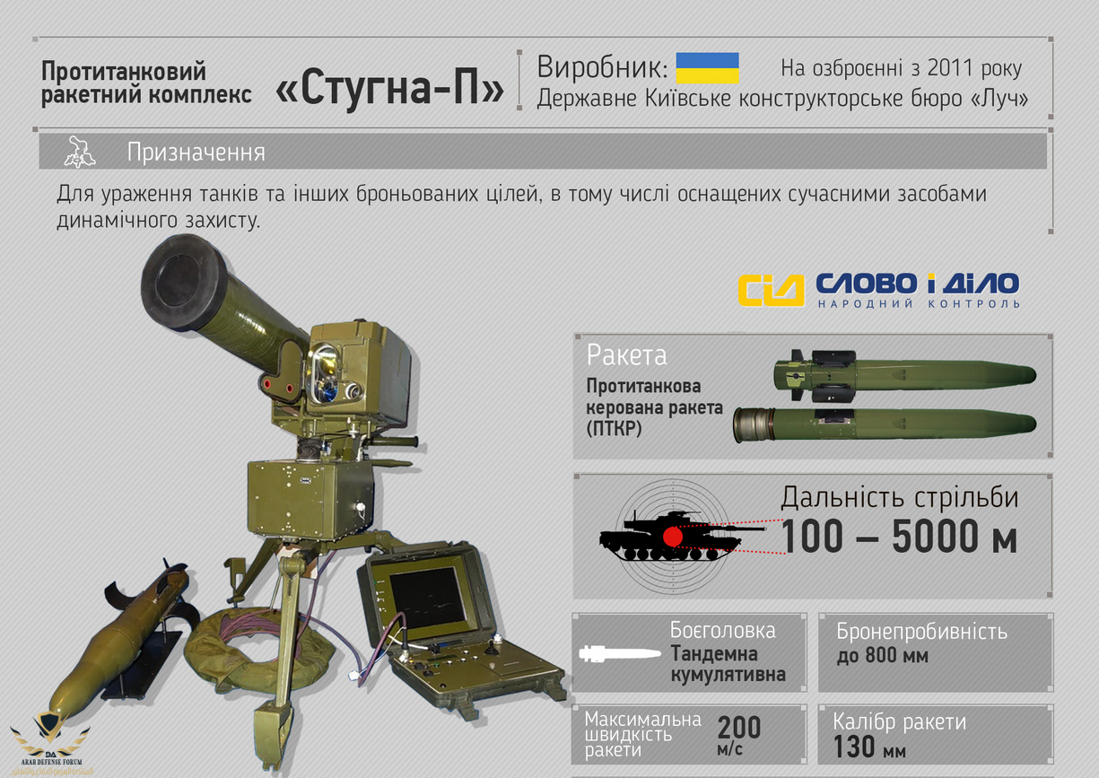

Stugna
هو صاروخ اوكراني متعدد منصات الاطلاق حيث يوجد نسخ تطلق من عيار 115\100 ويوجد نسخ للعيار مدافع الناتو 105ملم و أيضا يمكن اطلاقه من مدفعية MT-12 "Rapira" الثابت المضاد للدبابات
و ايضا يوجد عيار 130 ملم مخصص لمنصات الاطلاق للمشاة
يمكن للصاروخ ان يستهدف الاهداف التي تطير على ارتفاع منخفض مثل المروحيات
المواصفات
صفة​
المعلومات​
المدى
5000\5500 متر
الاختراق
550ملم
السرعة
يبقى 14 ثانية بالجو
التوجيه
ليزر شبه نشط
