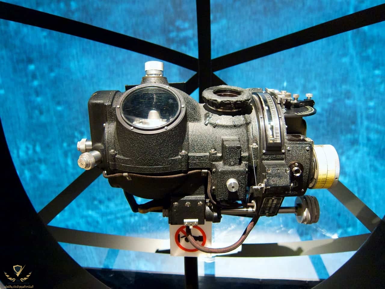

كانت القنابل عبارة عن أجهزة تجمع بين الأدوات التي يحتاجها القاذف لضرب أهدافه بنجاح.
أشهر مثال من الحرب العالمية الثانية كان قنبلة نوردن ، التي صممها كارل نوردن في عام 1931 وتم بيعها إلى البحرية الأمريكية وسلاح الجو بالجيش الأمريكي.
كان norden bombsight معدات معتادة في قاذفات الحلفاء الشهيرة في الحرب العالمية الثانية-كان لكل من b-17 و B-25 وحدات Norden على متن الطائرة.
كان هناك قدر من الدقة والموثوقية لدرجة أن الجيش استخدمها في حرب فيتنام عندما حلت الأسلحة "الذكية" محل الحاجة إلى الرؤية اليدوية والهدف.

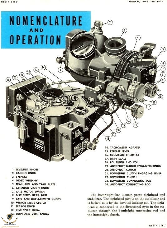

كانت شركة Norden واحدة من أولى الشركات التي جمعت بين خصائص الكمبيوتر الميكانيكي في مشهد القنابل الفعلي.
استخدمت أجهزة الكمبيوتر هذه العجلات والأقراص لحل مسائل الرياضيات المعقدة.
من خلال تعيين بعض العوامل المعروفة ، في هذه الحالة ، السرعة الجوية ، والارتفاع ، وانجراف الرياح ، يمكن للكمبيوتر القيام بكل العمليات الحسابية للقاذف.
هذا النوع من الأدوات كان يسمى مقياس سرعة القنبلة.

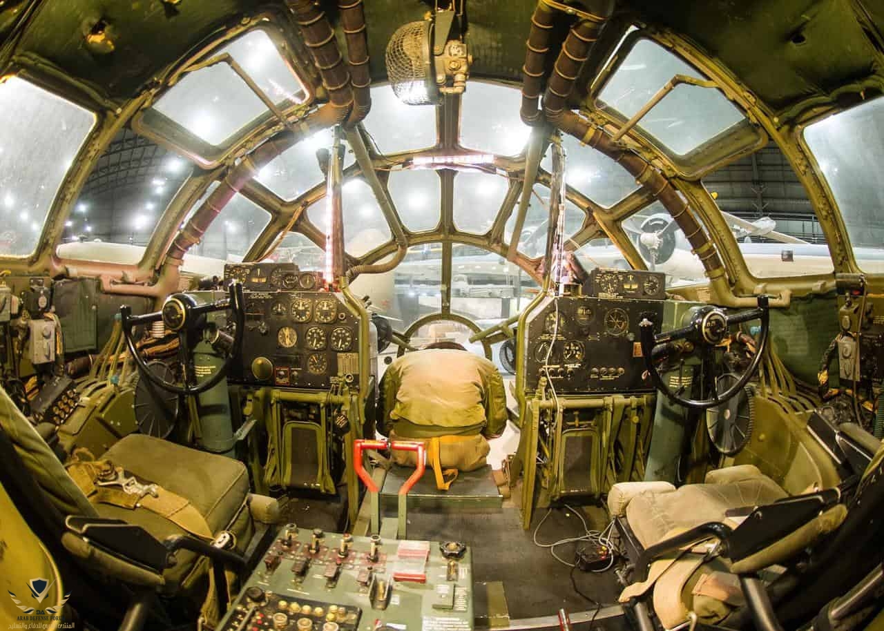

منظر داخلي لقمرة القيادة من طراز Boeing B-29 Superfortress “Bockscar”.

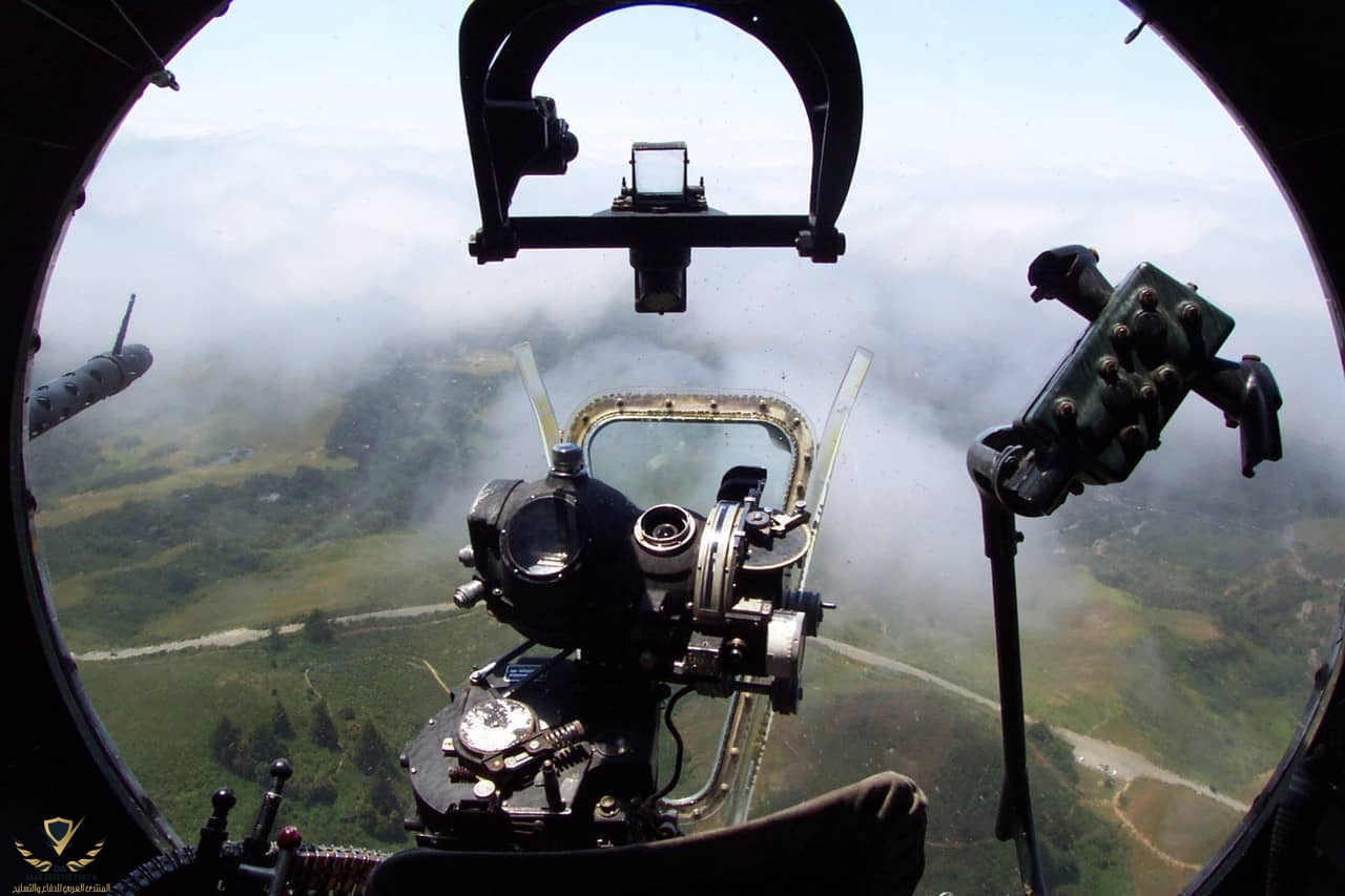

Bombardiers view in B 17G Flying Fortress with Norden Bombsight

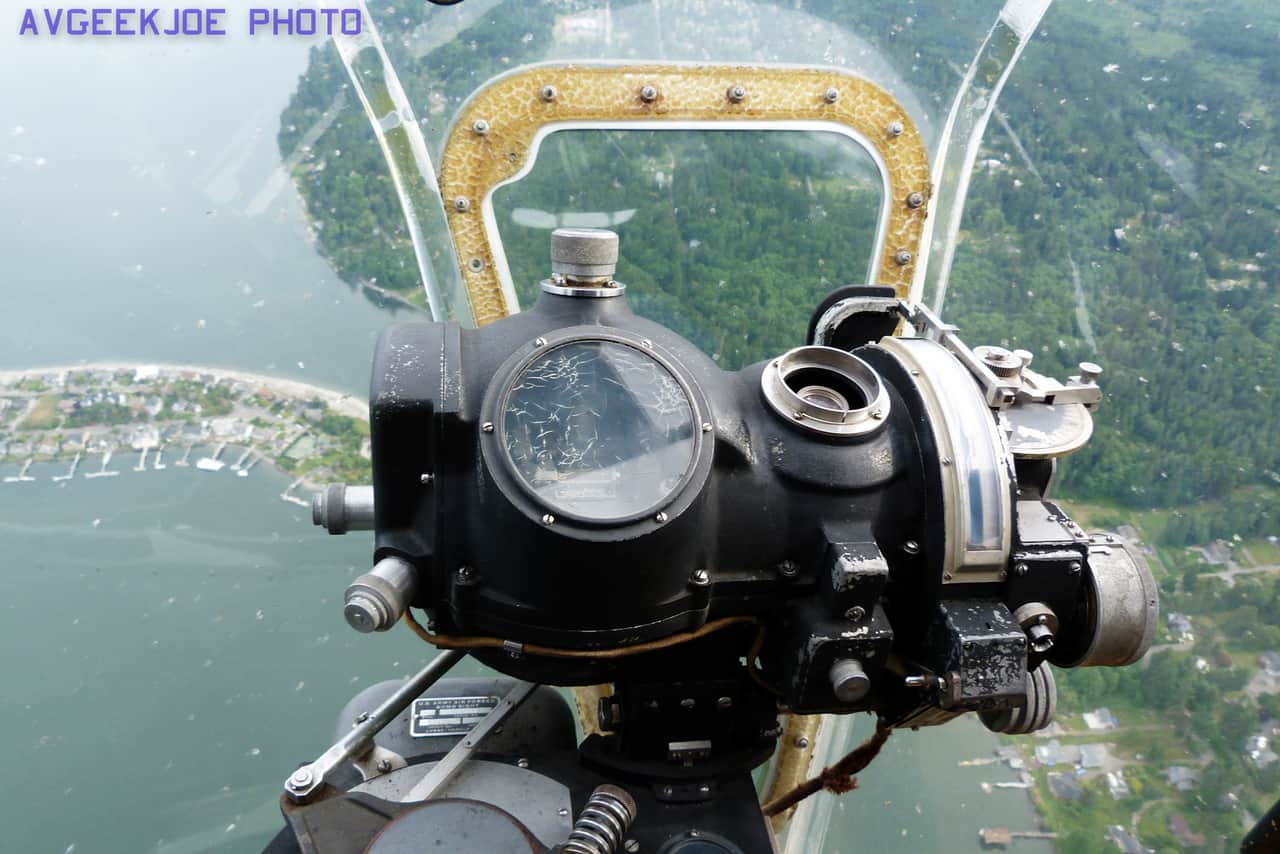

تضمنت norden bombsights أيضًا ميزة أخرى على أحدث طراز - كان لديها طيار آلي بدائي. من خلال منظار القنبلة.
يمكن للطيار تحديد الاتجاه التقريبي الذي يريد أن تلزمه الطائرة.
بعد ذلك تم إدخال أدوات التحكم في التلسكوب مباشرة في أدوات التحكم في الطيران الأوتوماتيكية للطائرة ، مما سمح للقاذف بالتحكم في مسار الرحلة.
كان التأثير أكثر دقة ، مع وقت استجابة أسرع مما يمكن للطيار البشري تحقيقه.

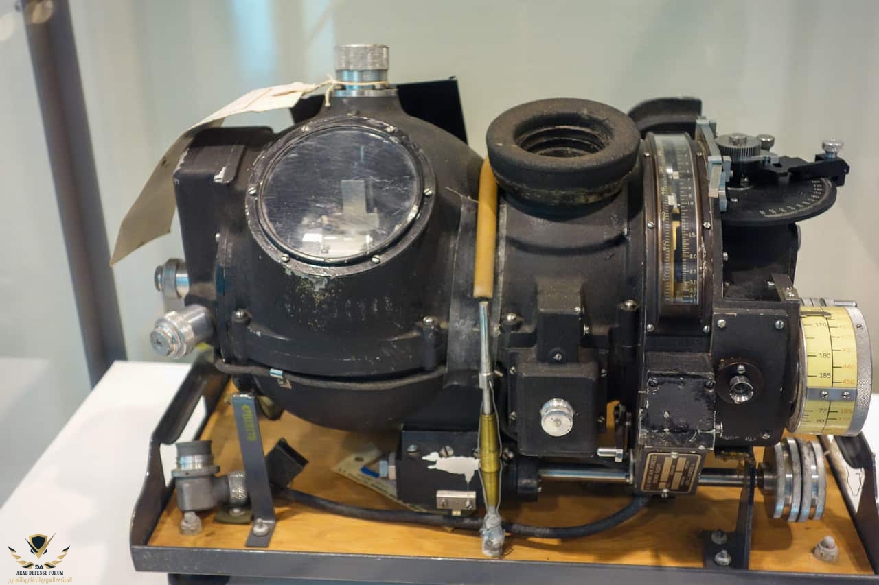

مثل العديد من الابتكارات الشهيرة ، لم تخترع قنبلة نوردين تقنية جديدة تمامًا.
ما فعلته هو أخذ مجموعة من الأجزاء ووضعها معًا في أداة واحدة تحل مشكلة عملية.
كانت التكنولوجيا موجودة. الشيء الثوري الوحيد كان تجميع كل ذلك واستخدامه بطريقة جديدة.
