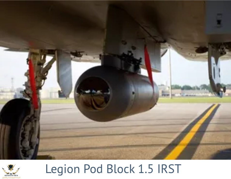

أجرى السرب الاختباري 85 التابع للقوات الجوية الأمريكية أول إختبار حي لإطلاق صاروخ جو - جو متقدم متوسط المدى من طراز AIM-120 (AMRAAM) من مقاتله F-15C باستخدام نظام البحث والتتبع بالأشعة تحت الحمراء (IRST) نوع Legion Pod IRST Block 1.5

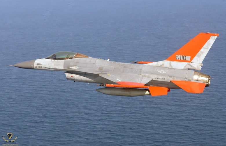

و نجحت الطائرة في إصابه الهدف الذي كان عبارة عن طائرة QF16
وترجع أهميه هذا الإختبار أنها مكنت الطائرة المجهزة بالصاروخ AIM-120 من كشف وتتبع وأستهداف الهدف الجوي دون إستخدام الرادار
The F-15C was equipped with Lockheed Martin’s Legion Pod IRST Block 1.5 system. The IRST passive target tracking capability was combined with the APG-63v3 RADAR to datalink the target location to the AIM-120.
كيف وجهت منظومة حرارية صاروخ جو جو راداري :O_0:
كيف أغلق على الهدف ؟ هل استخدم باحثه الخاص ؟
لو الرادار اكتشف هدف وتبين ان الطائره لاتحمل الا صواريخ حراريه ماذا سيحدث؟ كيف سيتم الاغلاق؟
الامرام في التوجيه خلال المرحلة الاولى يعتمد على رادار الطائرة في كشف الهدف والتوجيه الاولى وخلال مرحله الانقضاض على الهدف يقوم بأستعمال راداره الخاص للتوجيه فكرة هذا البود بحسب ما فهمت كشف وتتبع الاهداف ذات البصه الصغيرة أو الشبحيه بدون الاعتماد على الرادار خلال مرحله التوجيه الاوليى بالإضافة إلى تجنب عمليات التشويش وينطلق الصاروخ في صمت نحو الاهداف إعتمادا على المعلومات الوادرة من نظام التتبع السلبي الصامت
وهذا النظام مرتبط برادار الطائرة وقد يقوم بتغذيه رادرا الطائرة عن موقع الهدف الخفي ذو البصمه الصغيرة ويقوم رادرا الطائرة بتغذيه الصاروخ عن موقع الهدف وكذلك تجنب عمليات التشويش التي قد تصدر من العدو ويتفاجأ العدو بالصاروخ خلال مرحله الانقضاض النهائي هذا ما فهمته لذلك قمت بادارج نص بالانجليزيه ما ضبطت الترجمه معي وفهمت منه في ربط في بين نظام كشف والتوجيه السلبي وبين رادرا الطائرة
عادي مثل مايتم توجيه صواريه AIM-9X عن طريق رادار المقاتلة, رادار المقاتلة يوفر للصاروخ موقع الهدف تقريبا والصاروخ يشغل باحثه في هذا النطاق ويغلق عليه بباحثه سواء الحراري او الرداري هذا النطاق يسمى احيانا Uncertainty Volume
يتسلل الطيار للهدف من زاويه آمنه ولما تكون الطائرة الهدف في مدى الصاروخ يقوم بالاطباق عليه واسقاطه
يعني يمكن توجيه الصواريخ الحرارية عبر رادار المقاتلة ؟؟
نعم لكن توجيه الى موقع الهدف ليتم اخيرا تفعيل الباحث الحراري و الاغلاق عليه.. وليست عملية اضاءة مثل صواريخ Fox1
