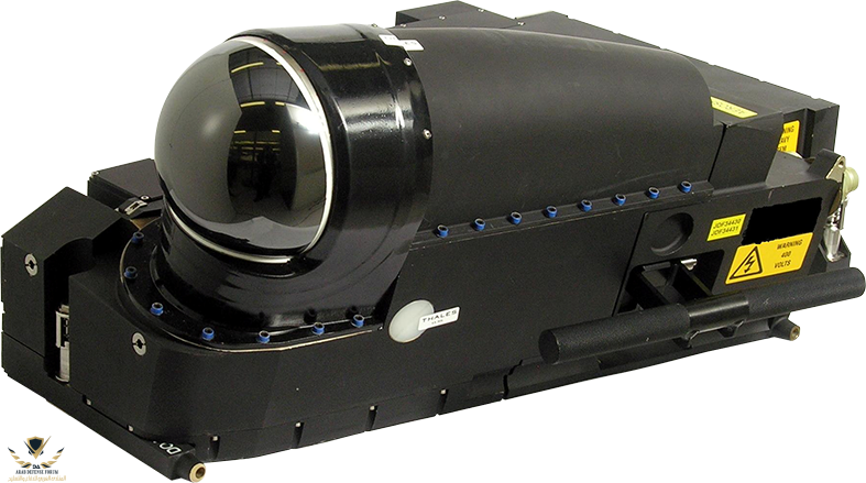

نظام البحث والتتبع بالأشعة تحت الحمراء عبارة عن جهاز للكشف عن الطاقة بالأشعة تحت الحمراء
يتم تركيبه عادةً في حاوية زجاجية كروية في مقدمة طائرة مقاتلة.
تقوم الأنظمة بمسح المجال الجوي قبل الطائرة بحثًا عن إشارات الحرارة الناتجة عن محركات الطائرات و / أو الاحتكاك الجلدي الناجم عن تحليق الطائرة في الهواء

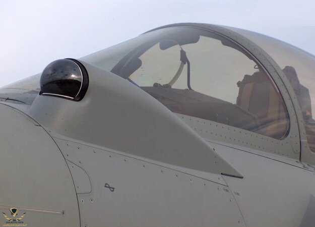

اليوم ، تتميز الطائرات المقاتلة الغربية ، وهي سلسلة "Eurocanard" ، جميعها بأجهزة IRST المتقدمة.
وتشمل هذه SAAB Gripen مع Skyward-G IRST ، و Eurofighter Typhoon مع PIRATE IRST القادر ، و Dassault's Rafale مع نظام بصريات القطاع الأمامي ذو الفتحة المزدوجة.

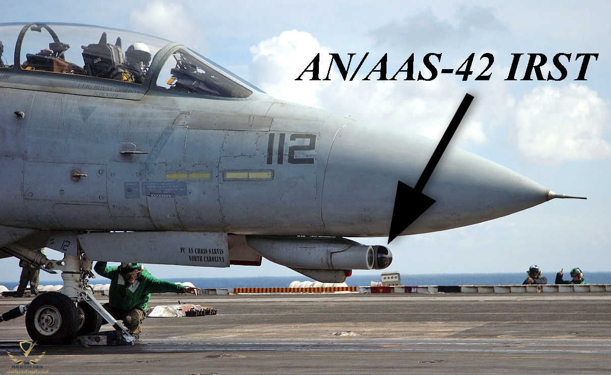

في الواقع حول مستشعر البحث بالأشعة تحت الحمراء المتطور للغاية والمسار 21 (IRST21)
الذي تم تطويره من AN / AAS-42 IRST من F-14D Tomcat.
في Tomcat ، تم تثبيت هذا المستشعر بجانب نظام كاميرا التلفزيون (TCS) ، أسفل مقدمة الطائرة. يتم تثبيت إصدار أحدث من AN / AAS-42

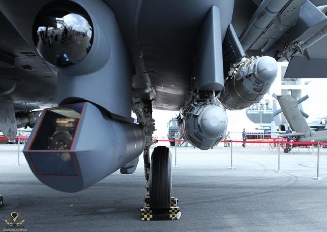

الملقب بـ "Tiger Eyes" ، حاليًا على أحدث طرازات التصدير من F-15 Strike Eagles (F-15SG ، F-15K) ، داخل برج السحب الأيسر الذي يحمل جراب استهداف الطائرة.

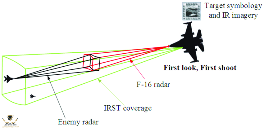

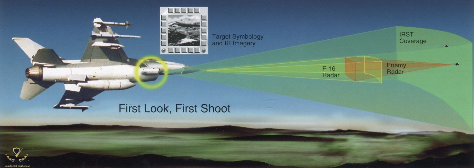

نظرًا لأن الغلاف الجوي يخفف الأشعة تحت الحمراء إلى حد ما (على الرغم من أنه ليس بقدر الضوء المرئي)
ولأن الطقس المعاكس يمكن أن يخففها أيضًا (مرة أخرى ، ليس بشكل سيئ مثل الأنظمة المرئية)
فإن النطاق مقارنة بالرادار محدود. ضمن النطاق ، يكون الاستبانة الزاوية أفضل من الرادار بسبب الطول الموجي الأقصر
نطاق الكشف يختلف مع العوامل الخارجية مثل
سحاب
ارتفاع
درجة حرارة الهواء
موقف الهدف
سرعة الهدف
فكلما زاد الارتفاع ، قل كثافة الغلاف الجوي وأقل امتصاصه للأشعة تحت الحمراء - خاصة عند الأطوال الموجية الأطول. إن تأثير تقليل الاحتكاك بين الهواء والطائرة لا يعوض النقل الأفضل للأشعة تحت الحمراء. لذلك ، تكون نطاقات الكشف بالأشعة تحت الحمراء أطول في الارتفاعات العالية.
في الارتفاعات العالية ، تتراوح درجات الحرارة من -30 إلى -50 درجة مئوية - مما يوفر تباينًا أفضل بين درجة حرارة الطائرة ودرجة حرارة الخلفية.
يمكن لـ Eurofighter Typhoon's PIRATE IRST اكتشاف المقاتلات دون سرعة الصوت من مسافة 50 كم من الأمام و 90 كم من الخلف [17] - والقيمة الأكبر هي نتيجة المراقبة المباشرة لعادم المحرك ، مع إمكانية زيادة أكبر إذا كان الهدف يستخدم حراقات لاحقة.
النطاق الذي يمكن فيه تحديد الهدف بثقة كافية لاتخاذ قرار بشأن إطلاق السلاح هو أدنى بكثير من نطاق الكشف - ادعى المصنعون أنه يمثل حوالي 65 ٪ من نطاق الكشف.

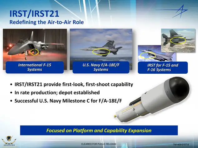

إن IRST التابع لشركة Lockheed Martin هو تطوير لنظام AN / AAS-42
الذي حملته في الأصل شركة Northrop Grumman F-14D Tomcats. ومع ذلك ، فقد خضع للتطوير منذ ذلك الحين
والآن تم تحسينه بشكل أكبر لتطبيق على المقاتلات الحديثة والمطورة

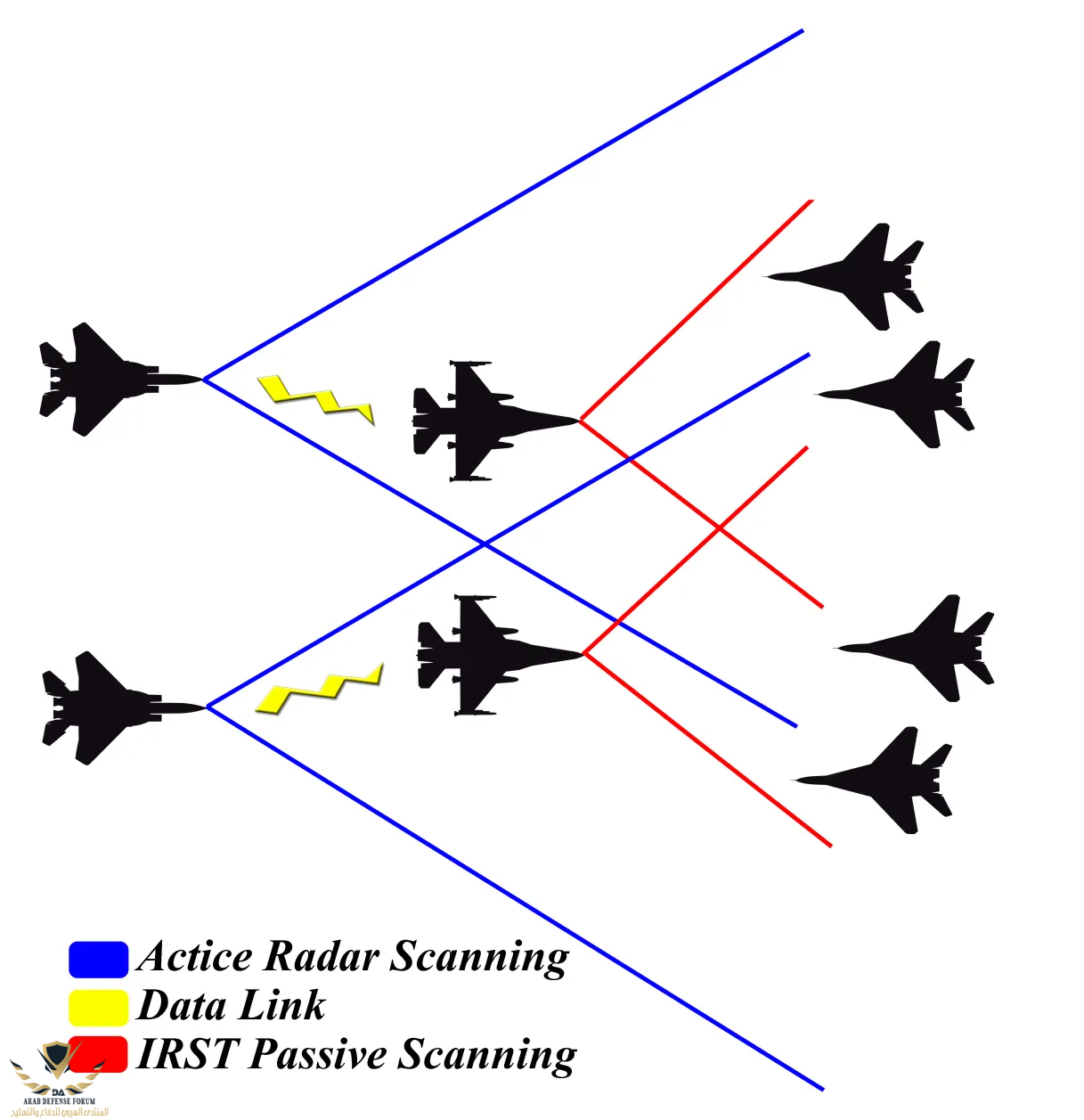

من بين المزايا الكبيرة لاستخدام أنظمة البحث والتتبع بالأشعة تحت الحمراء على الرادار القياسي
هي الكاميرا الحرارية التي تمتلكها IRST.
تقدم هذه التكنولوجيا حالة سلبية، مما يعني أن أنظمة IRST لا تصدر أي إشعاعات خاصة بها، على عكس الرادار
وهذا يمنح IRST ميزة صعوبة اكتشافها.
ويؤكد الخبراء في هذا المجال أن تقنية البحث والتتبع بالأشعة تحت الحمراء
من شأنها أن تعزز مجموعات الاستشعار للطائرات المقاتلة من الجيل التالي
خاصة عندما يتعلق الأمر برصد الطائرات الشبحية دون استخدام الرادار
كما تستكشف أنظمة IRST أنظمة الاستشعار الهولوغرافي المعروفة باسم الأشعة تحت الحمراء متعددة الفتحات (MAIR)
وتختلف هذه الأنظمة عن الأنظمة السابقة في أنها تستخدم كاميرات متعددة تعمل بالأشعة تحت الحمراء
حول منصة للمساعدة في اكتشاف الأهداف والتهديدات وتتبعها، بدلاً من فتحة واحدة فقط كما هو الحال في الأنظمة التقليدية

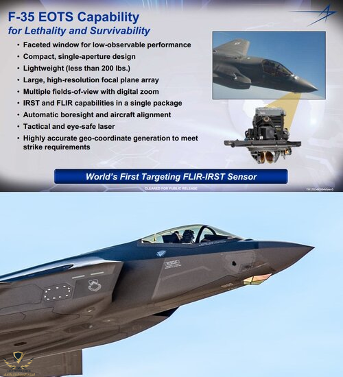

والاستثناء الوحيد في تقنية المسح هو نظام DAS الموجود في طائرة F-35
والذي ينظر في جميع الاتجاهات في وقت واحد، ويكتشف ويعلن تلقائيًا عن الطائرات والصواريخ في جميع الاتجاهات
دون وجود حد لعدد الأهداف التي يتم تعقبها في وقت واحد.
