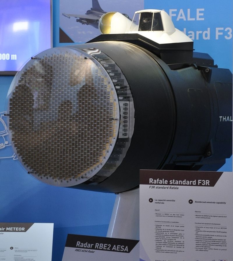

* رادار APG-79 يمتلك 1368 وحدة ارسال و استقبال مقابل 838 وحدة لـ RBE2
مشاهدة المرفق 409401
قد يكون الرادار RBE2 أحد أصغر الرادارات و لكن لا ينبغي الاستهانة به عندما دخلت رافال الخدمة في عام 2001 ، حملت رادار RBE 2 ، وهو أول رادار للمسح الإلكتروني في أوروبا الغربية. لقد أثار الرادار إعجاب الطيارين بشكل كبير ، حيث علق الكثيرون على الوعي الظرفي الممتاز الذي يوفره ، ومدى سهولة استخدامه في المهام القتالية.
