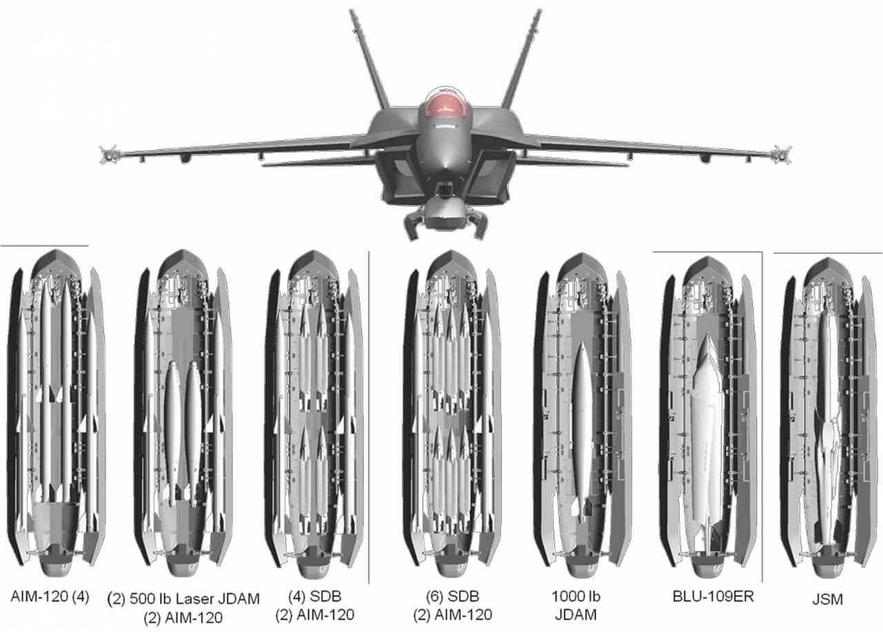

يُعتقد أن المقاتلة Advanced Super Hornet تحتوي على إجراءات تقلل بنسبة 50٪ من المقطع العرضي للرادار من الأمام مقارنةً بـالطراز الاقدم F / A 18 Super Hornet. لا توجد أي مؤشرات على أن الأنف منحرف لانحراف موجات الراديو. لا تشكل خزانات الوقود الكتيفية اي عقبة بحيث لا تزيد من المقطع العرضي للرادار.
تحمل المقاتلة الجيل الحديث من أجهزة التشويش التي تشوش على موجات رادار العدو كما تحمل المقاتلة حجرة أسلحة خارجية محسّنة حيث يتم حمل الأسلحة داخل هذا الكبسولة ، ومن ثم تبين أنها أكثر أمانًا للمهمة التي تحتاج إلى قدرة التخفي.

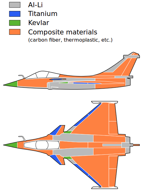

على الرغم من أنها ليست طائرة شبحية بالكامل، إلا أن المقاتلة رافال فقد صممت بشكل خاص لتخفيض المقطع العرضي للرادار (RCS) و و كذلك تخفيض البصمة الحرارية. من أجل تقليل RCS، تتضمنت التغييرات التي ادخلت منذ الطرازات الاولى و التي شملت تخفيفا في حجم زعنفة الذيل، وإعادة تحديد جسم الطائرة، وإعادة وضع مداخل الهواء المحرك تحت جناح الطائرة.
كما تم استخدام مكثف للمواد المركية في بناء جسم المقاتلة حيث ان 70٪ من مساحة سطح رافال مواد مركبة.

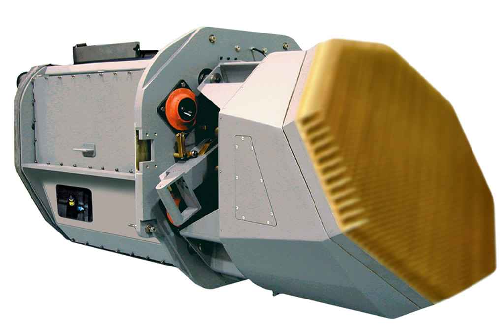

الرادار AN / APG 79 AESA
من خلال المسح الإلكتروني النشط والذي يسمح بتوجيه شعاع الرادار بسرعة الضوء تقريبًا يعمل الرادار APG-79 على تحسين الوعي الظرفي ويوفر قدرة فائقة في عمليات المسح جو - جو وجو - سطح.
تسمح الحزمة الذكية للرادار متعدد الأوضاع بالتشابك في الوقت الفعلي القريب ، بحيث يمكن للطيار والطاقم استخدام كلا الوضعين في وقت واحد.
يبلغ مداه حوالي 70 كم ضد أهداف تبلغ 1 م² .

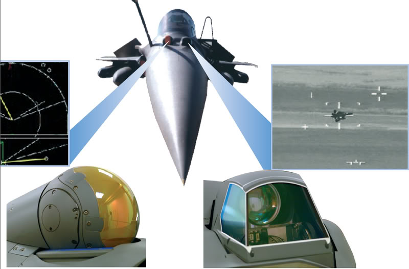

Front Sector Optronics – FSO
يوفر نظام Front Sector Optronics (FSO) صورة عن بعد للهدف. يسمح FSO بتتبع الهدف من خلال IR (البحث والتتبع بالأشعة تحت الحمراء) وأجهزة الاستشعار المرئية بتتبع الاهداف التالية: الأهداف الجوية على نطاقات تصل إلى 100 كيلومتر ، الأهداف السطحية أو البحرية تصل إلى 6 كيلومترات. يمكن FSO المقاتلة من الاقتراب الخفي خاصة في عمليات المراقبة الجوية والاعتراضات ، حيث توفر الصورة التلفزيونية للهدف تحديدًا مرئيًا مبكرًا واكتشاف المناورات المشبوهة. تستخدم قناة البحث والتتبع بالأشعة تحت الحمراء خوارزميات معالجة متطورة للكشف التلقائي عن التهديدات الجوية والأهداف الأرضية وتتبعها.

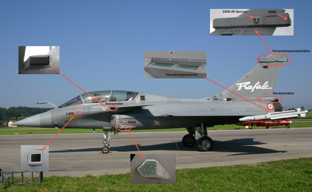

SPECTRA - نظام الحرب الإلكترونية.
SPECTRA -Self-Protection Equipment to Counter Threats for Rafale Aircraft اي معدات الحماية الذاتية لمواجهة التهديدات لطائرات رافال. تم تطوير نظام SPECTRA بشكل مشترك من قبل THALES و MBDA ، وهو من اهم انظمة بقائية المقاتلة رافال المتميز ضد التهديدات الجوية والأرضية.
ينقسم SPECTRA إلى وحدات وأجهزة استشعار مختلفة موضوعة بشكل استراتيجي في جميع أنحاء هيكل المقاتلة لتوفير تغطية شاملة.
توفر قدرات دمج بيانات الذكاء الاصطناعي والمتقدمة للغاية من SPECTRA للمقاتلة الرافال أفضل فرصة للبقاء في بيئات قاسية وقاتلة.

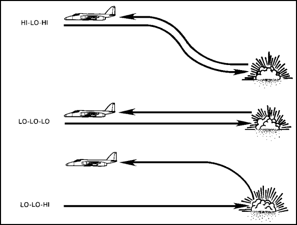

مواصفات نصف قطر القتال:
عملية اعتراض بحمولة أربع قنابل زنة 1000 رطل ، و عدد 2 صواريخ Sidewinders واثنان خزانات وقود خارجية سعة 1،818 لتر (480 جالون أمريكي: 400 جالون) ونظام الملاحة واستهداف FLIR يكون النطاق على النحو التالي :
lo-lo-hi = ثلاثمائة و تسعون ميل بحري/627 كم باستخدام الخزانات الكتفية = 748 كم.
ضمن العمليات hi-hi-hi و باستخدام عدد اثنين صورايخ AIM-9 ، وأربع قنابل Mk.83 ، وثلاث خزانات وقود خارجية ، و عدد 2 بودات استشعار يصبح نصف القطر القتالي = 1230 كم.
عملية مرافقة جوية بحمولة اثنين من Sidewinders و اثنين امرام يصبح نصف القطر القتالي =410 ميل بحري/660 كم و باستخدام الخزانات الكتفية =778 كم.

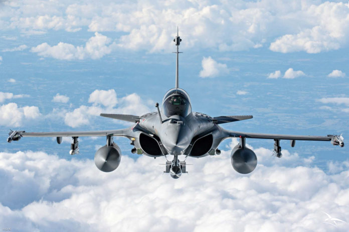

في اصدراتها الحالية لا تتميز الرافال بخاصية خزانات الوقود الكتفية لذا فإن نطاقها على أساس الوقود الداخلي لن يكون كبير.
تحمل الرافال وقودًا داخليًا أقل مقارنةً بالمقاتلة اف18 Advanced Super Hornet ، ولكنها يمكن أن تحمل 3 خزانات وقود خارجية دون أن تفقد الكثير من حركتها و مناورتها.
مواصفات نصف القطر القتالي:
مع ثلاث خزانات وقود خارجية، وأربع صواريخ جو-جو MICA ، واثني عشر قنبلة زنة 1000 رطل = 1100 كم.
مع ثلاث خزانات وقود خارجية، وأربعة صواريخ جو-جو MICA ، وأربعة قنابل زنة 500 رطل من طراز GBU-12 LGB يصبح نصف القطر القتال = 1480 كم.
مع ثلاث خزانات وقود خارجية وأربع صورايخ جو-جو MICA وأربع صورايخ جو-جو من طراز Meteor يصبح النطاق = 1،155 كم.

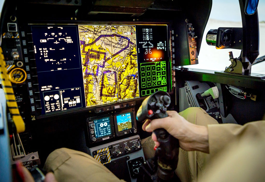

تأتي المقاتلة اف-18 Advanced Super Hornet مزودة بقمرة قيادة من الجيل الحديث تتميز بشاشة عرض واحدة تعمل باللمس ومستوى متقدم للغاية من تكامل المستشعرات مما يمنح الطيار راحة تامة كأنه يتحكم في مقاتلة من الجيل الخامس.
لدى المقاتلة عصا تحكم مركزية و الية التحكم في السرعة جانبية -HOTAS-
المعدل العام لراحة الطيار 4/5.

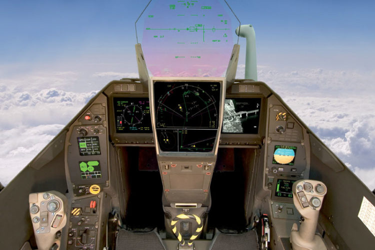

يتم عرض البيانات المركزية لرافال وبيانات المستشعرات على شاشة عرض على مستوى الرأس.
كما تتميز المقاتلة رافال بقدرات تتبع التضاريس مما يجعل الطيار يحلق بالمقاتلة من دون الخوف من فقدان الارتفاع.

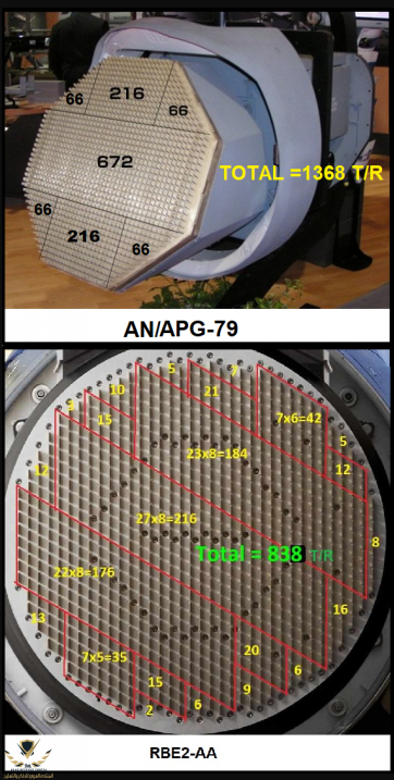

* رادار APG-79 يمتلك 1368 وحدة ارسال و استقبال مقابل 838 وحدة لـ RBE2
مشاهدة المرفق 409401
قد يكون الرادار RBE2 أحد أصغر الرادارات و لكن لا ينبغي الاستهانة به عندما دخلت رافال الخدمة في عام 2001 ، حملت رادار RBE 2 ، وهو أول رادار للمسح الإلكتروني في أوروبا الغربية. لقد أثار الرادار إعجاب الطيارين بشكل كبير ، حيث علق الكثيرون على الوعي الظرفي الممتاز الذي يوفره ، ومدى سهولة استخدامه في المهام القتالية.
