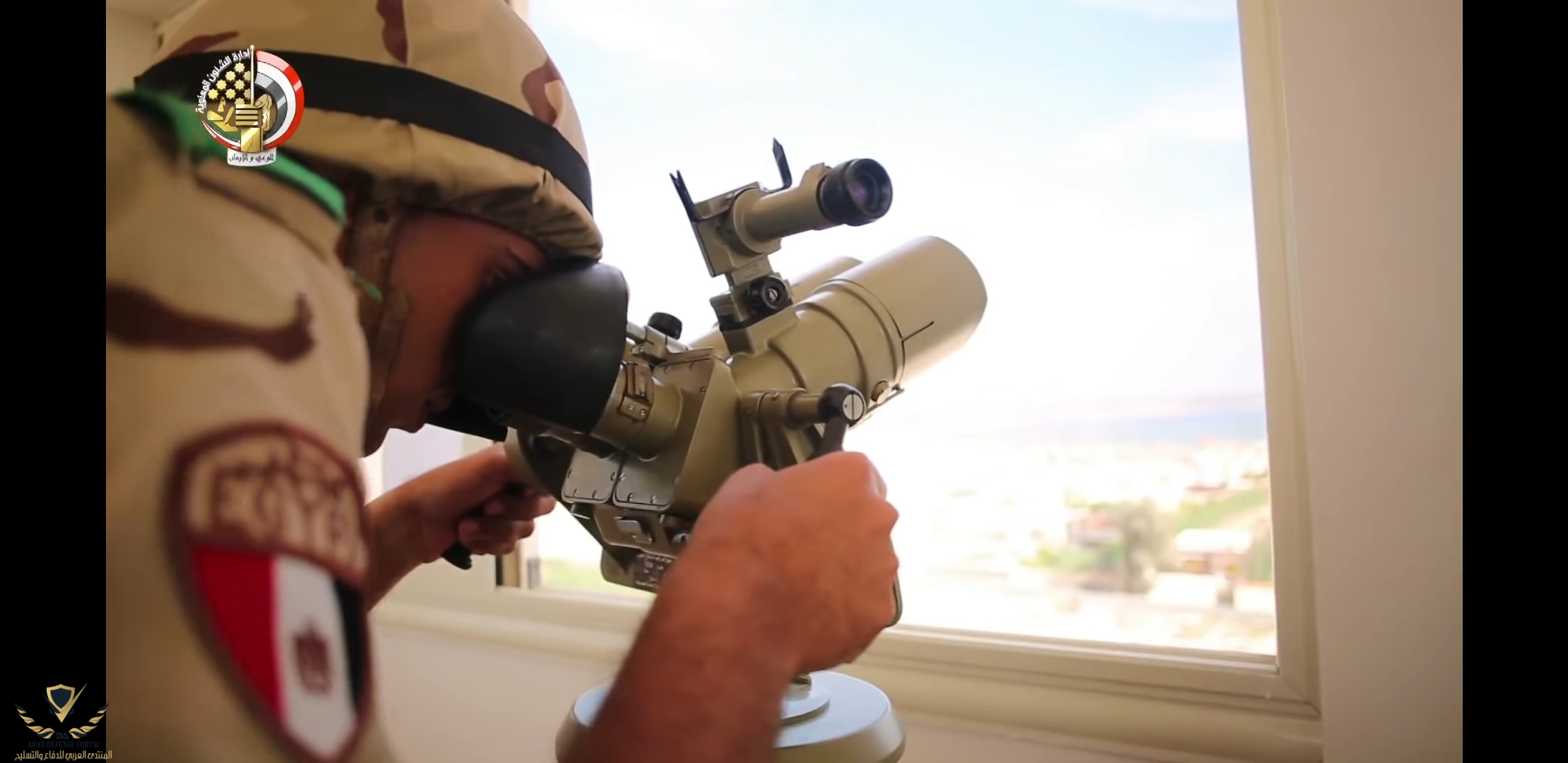

السلام عليكم ورحمة الله وبركاته.
اطلعت مؤخرا عن تقرير نشر من قبل القوات المسلحة المصرية. وضهر فيه استخدام العين البشري في الرصد للهجمات الجوية . وأود أن اخذ برأيكم عن فعالية هذي الطريقه ومدى قدراتها في رصد للهجمات الجوية مثل الدرونز. وطريقة ربطها ب منظومات الدفاع الجوي الأخرى.

اسمها منظومات الرصد البصرى للمراقبة تشمل الرؤية بالعين المجردة عن طريق Telescopes مختلفة الاحجام والقوة ومنظومات ألية مزودة بمعدات الكترو-بصرية وحرارية فى نقاط صغيرة مربوطة بوسائل اتصال انية وكابلات Fiber optics تقوم بمسح نطاقات محددة سلفا وضيقة جغرافيا بعد دراسة مفصلة للحقول الراردارية للمناطق الجغرافية المستهدفة ليلا ونهارا ومعرفة اماكن ضعف وثغرات التغطية خصوصا فى المناطق بين الجبال والمرتفعات التى تصبح مصدر تسلل للطيران المنخفض وحديثا الدرونز بأنواعها .......تلك الطريقة الغرض منها محدود وقاصر على تغطية وتأمين مناطق الثغرات المتوقعة بجانب الوسائل الرادارية او فى حالة ضعف التغطية الرادرية لسبب او لاخر مثل التشويش لمديات صغيرة لمتوسطة حيث انها غير قابلة للتشويش والاعماء فتقوم بأنذار او تاكيد وجود هدف معادى كعامل مصاحب فى منظومة مدمجة وفعالة وليست منظومة رئيسية يعتمد عليها بشكل دائم وواسع Supplemental

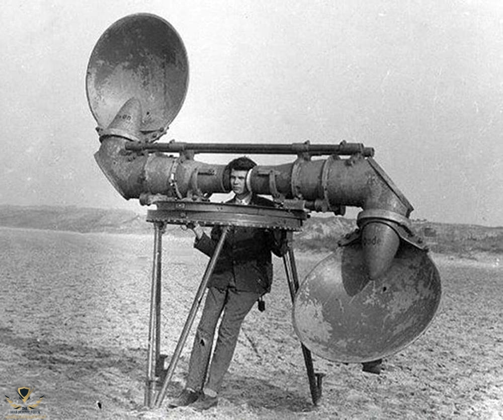

كان فيه شيء اخر اسمه الاستطلاع بالسمع حيث يجلس الجندي ويضع في اذنيه سماعات كبيرة تستطيع سماع صوت المقاتلات من بعيد.
مشاهدة المرفق 408383
من الممكن تم اقتباسها منها والاستفادة من حواس الإنسان في رصد الجوي.
لاكن هل البصر ذو فاعليه أفضل من السمع ؟

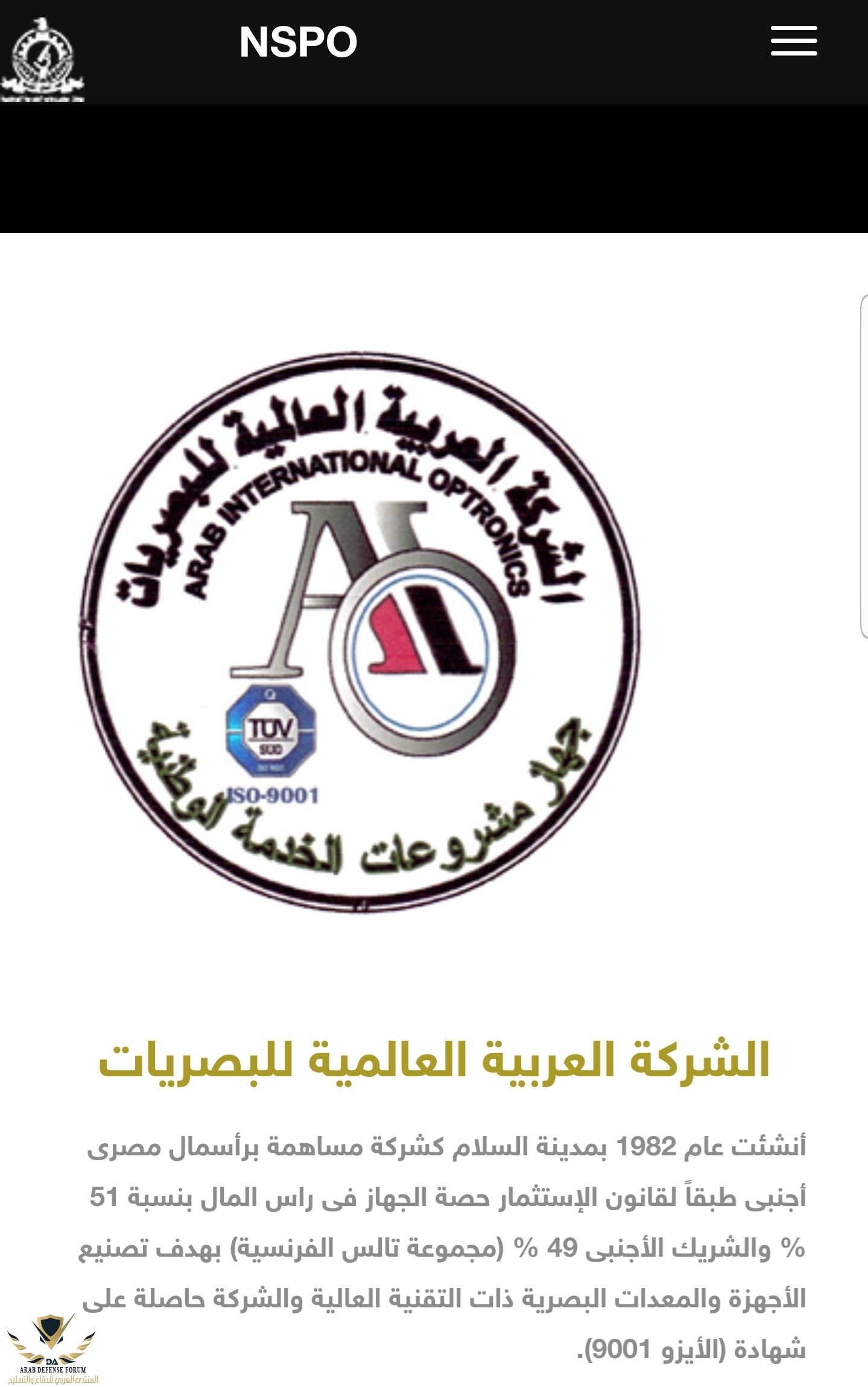

اعتقد المنظومة البصرية من انتاج وطنى
موضوع خاص و معمق حول اليات الرصد الصوتي.

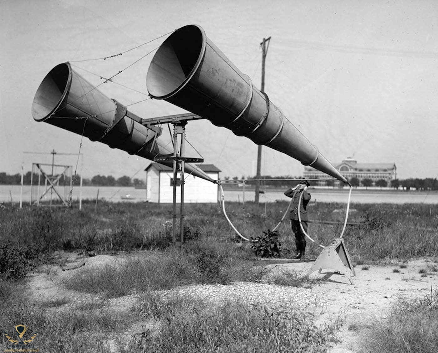

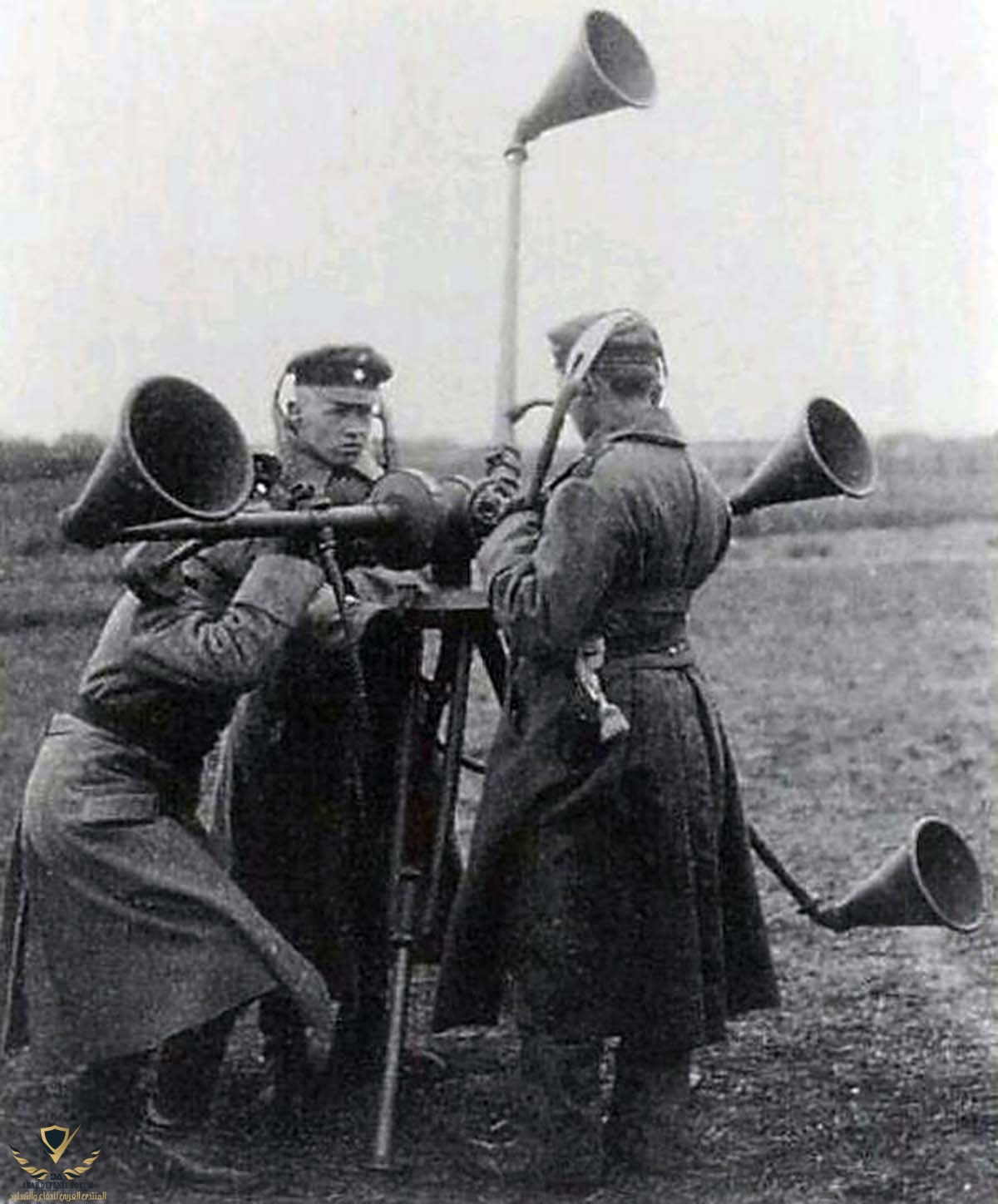

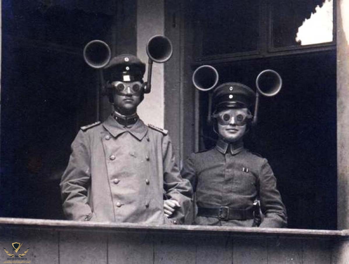

مع البحث لم اجد الى تقنية السمعية واستخدمت في الحرب العالميه الاولى.
جنود ألمانيا في الحرب العالمية الأولى مع منظومات لرصد الصوت
وهذي صوره لكتيبة الدفاع الجوي وهيه تقوم بمهام الانذار المبكر

فرع المراقبة الجوية بالنظر أحد فروع الدفاع الجوي
مهمته
رصد الاهداف الجوية على ارتفاعات شديدة الانخفاض لا يمكن الرادار رصدها
يتمركز احيانا في مناطق السلاسل الجبلية التي تمثل عاءق أمام الرادارات ومساحة مثالية للمقاتلات للتسلل من خلالها
احد ابرز مهماته هو تدقيق اعداد المقاتلات المهاجمة وانواعها والتي قد تقوم بتضليل رادارات الدفاع الجوي عبر رقاءق إلكترونية ووسائل تشويش أخرى
تشكل نقاط الدفاع الجوي بالنظر حاجز دفاعي مثالي ضد عملية التسلل البري حيث تنتشر بطول الحدود بفارق بضعة كيلومترات بين كل نقطة والأخرى
تم تطوير منظومات الكترو بصرية وحرارية وتم تزويد بعض النقاط المهمة بها وجاري تعميمها بشكل كامل
