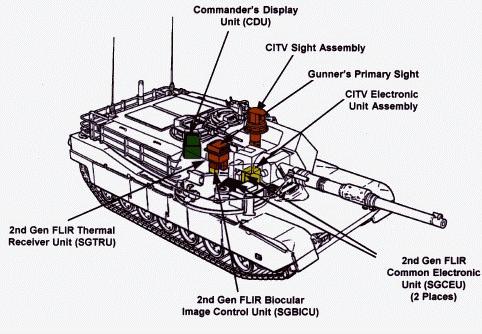

لا تنتهي قائمة المآخذ على القوة النارية للدبابات السوفييتية التي يتخذها أصحاب هذا الرأي أدلة على كلامهم عند الحديث عن قدرات المدفع الرئيس للدبابات السوفييتية بل تتعدى ذلك إلى الحديث عن قدرات الرماية على المسافات البعيدة للدبابات السوفييتية و يرجعون ذلك إلى التخلف (على حد قولهم) السوفييتي في تطوير أنظمة السيطرة على النيران Fire Control Systems و كذلك بسبب تخلف الوسائل المعينة على الاشتباك مع الأهداف البعيدة أثناء الحركة , و لهذا سوف نتناول قدرات الاشتباك على المسافات البعيدة للدبابات السوفييتية و نبين الغث من السمين بالاستناد للوقائع و العوامل التي أثرت في وضع التصور السوفييتي لمبادئ الاشتباك على المسافات البعيدة .
سنبدأ أولاً بالحديث عن قدرات الاشتباك أثناء الحركة Fire on the move و التي تعتمد بشكل أساسي على أنظمة موازنة و استقرار المدفع الرئيس Main Gun Stabilization Systems و التي تقوم بمهمة تثبيت المدفع على الهدف المراد ضربه عندما تكون الدبابة في حالة حركة و يستفاد منه بشكل خاص عندما تتحرك الدبابة على مسطحات وعرة نسبياً و غير مستوية .
تعود المحاولات الأولى لتطوير أنظمة الموازنة و الاستقرار لمدافع الدبابات Tank Gun Stabilization Systems لأواخر الثلاثينات حيث تم العمل على هذه الأنظمة بشكل متزامن تقريباً في كلٍ من الاتحاد السوفييتي و الولايات المتحدة و حاولت الولايات المتحدة الاستعانة بنتائج أبحاثها هذه و استخدامها على دباباتها في الحرب العالمية الثانية و بالفعل تم استخدام هذه الأنظمة في الدبابة الأمريكية M4 التي دخلت الخدمة عام 1942 إلا أن مردود هذه الأنظمة كان محدوداً للغاية و لم تثبت أي كفاءة عملية في المعارك the stabilisation systems fitted in all these US vehicles did not prove of great practical value during the Second World War و استمرت محاولات تطوير أنظمة موازنة المدفع الرئيس في فترة ما بعد الحرب العالمية الثانية إلا أن الملاحظ أن الولايات المتحدة لم تدخل لى الخدمة أي دبابات تستخدم أنظمة موازنة لمدافعها الرئيسة في كامل حقبة الخمسينات بل حتى أن النماذج الأولى من الدبابة M60 لم تكن مزودة بأنظمة موازنة و استقرار لمدافعها و ذلك حتى النسخة M60A2 في بداية السبعينات .
أما السوفييت و الذي ذكرنا سابقاً أنهم بدأوا محاولات تطوير مثل هذه المنظومات في أواخر الثلاثينات فقد حاولوا تجربة بعض الأنظمة البدائية على دباباتهم في فترة الحرب العالمي الثانية و استمروا في سعيهم هذا بعد الحرب و بالفعل ظهرت أولى الدبابات السوفييتية المزودة بنظام موازنة و استقرار للمدفع الرئيس و كانت تلك الدبابة T-54 حيث زودت النسخة T-54A التي دخلت الخدمة عام 1954 بنظام استقرار للمدفع الرئيس يقتصر على المحور العامودي فقط و بعدها بعامين تقريباً دخلت النسخة T-54B الخدمة بنظام استقرار شامل للمدفع الرئيس على المحورين العامودي و الأفقي و كذلك كانت كل الدبابات السوفييتية من ذلك اليوم لذا مما سبق أيضاً نجد أن السوفييت كانوا السباقين في استخدام أنظمة موازنة و استقرار المدافع على دباباتهم و بفارق زمني غير قليل ما يعني أن الدبابات السوفييتية كانت الأكثر قدرة على الاشتباك مع أهداف الخصم أثناء الحركة خصوصاً على المسافات البعيدة .
من المآخذ المفترضة التي تثار أيضاً بشأن قدرات الاشتباك على المسافات البعيدة بالنسبة للدبابات السوفييتية هو انخفاض إمكانية الإصابة من الطلقة الأولى probability of a hit with the first round بالنسبة للاشتباكات التي تحدث على مسافات تزيد عن 3 كيلومترات و التي ترتبط بشكل أساسي بأنظمة السيطرة على النيران و التي تتهم بأنها متخلفة بالنسبة للدبابات السوفييتية مقارنةً بالغربية , و الملفت أننا إذا ما قارنا الأمر متجاهلين العوامل التي أدت لهذه النتيجة سيتبين لنا ظاهرياً أن هذا صحيح لكن في الواقع الأمر غير ذلك تماماً .
السوفييت عندما وضعوا محددات و قواعد تصميم دباباتهم أخذوا بالحسبان كل ما يتعلق بمواجهة محتملة مع الخصم الأمريكي على الأرض الأوروبية و بالتحديد بأوروبا الوسطى Central Europe التي نظر لها من قبل السوفييت على أنها ستكون مسرح معظم العمليات العسكرية في حال نشوب المواجهة مع الغرب و على هذا الأساس و بالتوفيق مع سياساته الاقتصادية و الصناعية و العقيدة القتالية للقوات السوفييتية وضع أسس و مبادئ تصميم و تصنيع دباباته , و المطلع على هذه المعطيات يدرك تماماً أن الاتحاد السوفييتي قد خلق استراتيجية قتالية مبهرة تتماشى بمنتهى الدقة مع احتياجاته و عقيدته القتالية .
قد كان لمسرح العمليات المفترض و هو كما ذكرنا أوروبا الوسطى الدور الأكبر بأن كانت الدبابات السوفييتية غير مهيئة للاشتباك مع الأهداف على مسافات بعيدة حيث أن الطبيعة الجغرافية لأوروبا الوسطى لم تكن تستلزم توفر هذه القدرات بالنسبة للدبابات السوفييتية إذ أن مدى الكشف في تلك المنطقة أو ما يسمى اصطلاحياً بـ Frequency Of Sighting و كما هو ظاهر في الرسم البياني أدناه تسمح بكشف 80 بالمئة من الأهداف على مديات لا تتعدى الكيلومترين فقط و لهذا لم يسعى الاتحاد السوفييتي لأن تكون دباباته قادرة على الاشتباك على مديات تزيد عن كيلومترين أو ثلاثة و اعتبر المصممون السوفييت أن هذه الإمكانات لن تمنحه أي أفضلية إضافية بساحة المعركة و فضل الاستغناء عن هذه القدرات في سبيل تحقيق هدف آخر هو كذلك من صميم الاستراتيجية السوفييتية و هو تقليل نفقات تصنيع الدبابات قدر الإمكان حتى يتاح تصنيعها بأكبر عدد ممكن .

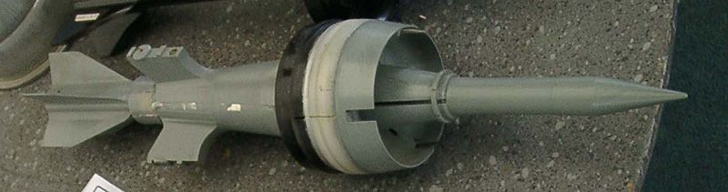

لكن المصممين السوفييت لم ينسوا الأهداف التي قد تحتاج دباباتهم للاشتباك معها من على مسافات بعيدة تزيد عن ثلاثة كيلومترات فعملوا على تطوير وسيلة جديدة للاشتباك معها و تدميرها تتيح للدبابات السوفييتية احتمالية إصابة من الطلقة الأولى أعلى بكثير من استخدام ذخائر الدبابات التقليدية و كانت هذه الوسيلة هي الصواريخ الموجهة المضادة للدبابات التي تطلق من سبطانة الدبابة Barrel launched ATGM و بالرغم من أن البعض يجادل بأن الهدف الأساسي من هذه الصواريخ ليس استخدامها ضد الدبابات بل هي المروحيات الهجومية المستهدفة بهذه الصواريخ إلا أنه مخطئ بشكل كبير و ذلك لسبب بسيط و هو أنه عندما ظهرت الفكرة عند السوفييت ثم بدأوا بتطوير هذه الصواريخ كانت فكرة المروحية الهجومية في طور البلورة و الاختبار و لم تكن سلاحاً يهدد بشكل حقيقي الدبابات السوفييتية و قد كانت هذه الصواريخ مخصصة لتدمير الدبابات بامتياز حيث رأى السوفييت أن نسبة الأهداف التي سيتم الاشتباك معها على مديات تزيد عن ثلاثة كيلومترات لن تزيد عن عشرة بالمئة بأحسن الأحوال لذا تم تخصيص 15% تقريباً من ذخائر الدبابات السوفييتية للتعامل مع مثل هذه الأهداف (6 صواريخ من أصل 40 قذيفة) و بالتالي فإن ادعاء أن عدد الصواريخ أقل من أن يمكن استخدامها ضد الدبابات هو الآخر غير صحيح بل و المقارنة تظهر أنها أكثر من اللازم .
لقد كان لجوء السوفييت للصواريخ الموجهة التي تطلق من سبطانة الدبابة نقلة نوعية في إمكانات الاشتباك على المسافات البعيدة و رجحت كفة الدبابات السوفييتية بشكل واضح تماماً حيث أن فرصة إصابة الأهداف على المديات البعيدة باستخدام الصواريخ الموجهة من الجيل الثاني كانت أقل تأثراً بشكل ملحوظ مقارنة باستخدام ذخائر الدبابات التقليدية و التي كانت تنخفض إمكانية إصابة الأهداف بواسطتها بشكل كبير كلما ازدادت مسافة الاشتباك حيث أن نسبة إصابة الأهداف من الطلقة الأولى على المسافات التي تساوي ثلاثة كيلومترات و أكثر لم تتجاوز 35% بينما كانت فرص الصواريخ الموجهة من الجيل الثاني تقارب الـ 80% كما هو ظاهر في الرسم البياني أدناه و الذي يقارن فرص الإصابة لهدف ما باستخدام ذخائر الدبابات التقليدية و الصواريخ الموجهة تبعاً للمسافة .
ختاماً و بالنسبة للذخائر فسأدع الصورة تتكلم مؤقتاً و التي تظهر التفوق السوفييتي الواضح حتى في مجال الذخائر حتى تفكك الاتحاد السوفييتي و توقف عجلة التطوير و الإبداع ما منح الفرصة للغرب لأن يتفوق و سيكون لنا وقفة مع الذخائر في موضوع لاحق مخصص لهذا الشأن لنقارن مختلف الأجيال من ذخائر الدبابات السوفييتية و الغربية و لنرى هل حقاً كانت الذخائر السوفييتية متخلفة مقارنة بالذخائر الغربية أم أن في الأمر سوء فهم و سوء مصادر و سنعرج بالموضوع أيضاً على الملقمات الآلية في الدبابات السوفييتية/الروسية لنحدد مكامن الاختلاف بين النسخ الحديثة و القديمة منها و سنستفيض أكثر بإذن الله في شرح و توضيح العقيدة السوفييتية في استخدام الدبابات و مكامن الاختلاف في النظرة السوفييتية للدبابات مقارنة بالغرب .
