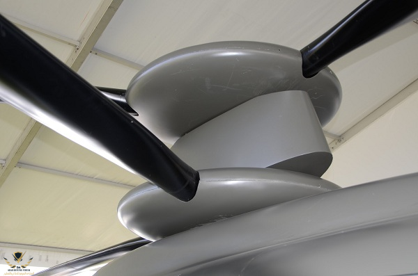

خلال اختبارات الطيران، واجه المصممون عددًا من المشكلات الخطيرة. أصبحت مشكلة زيادة سرعة الطيران حادة. النقطة المهمة هي أنه عندما تدور المروحة، يكون لشفرة الارتداد التي تتحرك على طول الرحلة سرعة قريبة من سرعة تدفق الهواء. وبالتالي، فإنه لا يعمل، أي أنه لا يحقق عملية الصعود في الهواء.
وجد مهندسو Sikorsky طريقة للخروج من هذا الوضع في أوائل السبعينيات، وكلا الدوارين المحوريين بهما لوحتان متقطعتان مستقلتان. تنظم وحدات التحكم الانخفاض في الرفع عن طريق تعديل زاوية دوران الشفرات. يتم إنشاء كل صعود بواسطة الشفرات الرئيسية. لأول مرة في طراز X2، لم نستخدم محرك دفع توربيني، ولكننا نستخدم مروحة دفع.

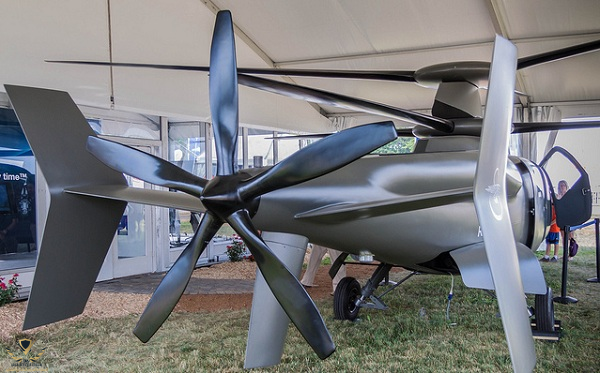

أدى ذلك إلى زيادة حادة في السرعة (في منتصف السبعينيات، تم تسجيل رقم قياسي عالمي غير رسمي لسرعة الهليكوبتر 69 كم / ساعة على S-487). في أكتوبر 2008، تم استئناف المفهوم واستمرت اختبارات الطيران لـ X 2. كما تم حل المشكلة الرئيسية الثانية في ذيل طائرات الهليكوبتر. مع' مع زيادة سرعة الدوار ، تقترب حركة رؤوس الشفرات من سرعة الصوت. تزداد مقاومة الهواء بشكل حاد. تم حل المشكلة باستخدام المسمار اللولبي.
عند نقطة واحدة، تتباطأ سرعة دوران الدوارات الداعمة. تظل قوة الرفع كافية ، ولا تدخل أطراف الشفرات في أوضاع حرجة وتعتمد السرعة الأمامية بالكامل على المروحة الدافعة. لذلك تجاوزت سرعة المروحية الجديدة S-97 Raider خط 400 كم / ساعة.
على الرغم من أن المحرك والديناميكا الهوائية يسمحان لك بتسريع السيارة إلى سرعات أعلى من 500 كم / ساعة! المروحة ذات الست شفرات لديها القدرة على تغيير درجة الصوت، مما يسمح لك بتحسين والتحكم في طيران المروحية.

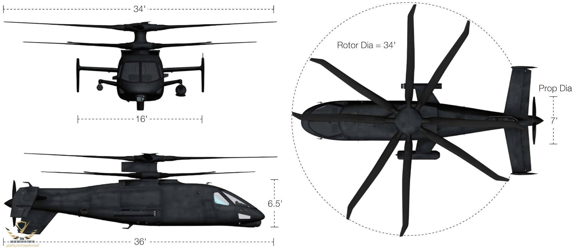

  • أبعاد المروحية بطول 11 م.
  • الوزن الأقصى للإقلاع: 4990 كجم.
  • ستتألف محطة الطاقة من محرك واحد من طراز جنرال إلكتريك YT706 بطاقة 1900 كيلو وات.
  • قطر الدواران الرئيسي: 10 م.

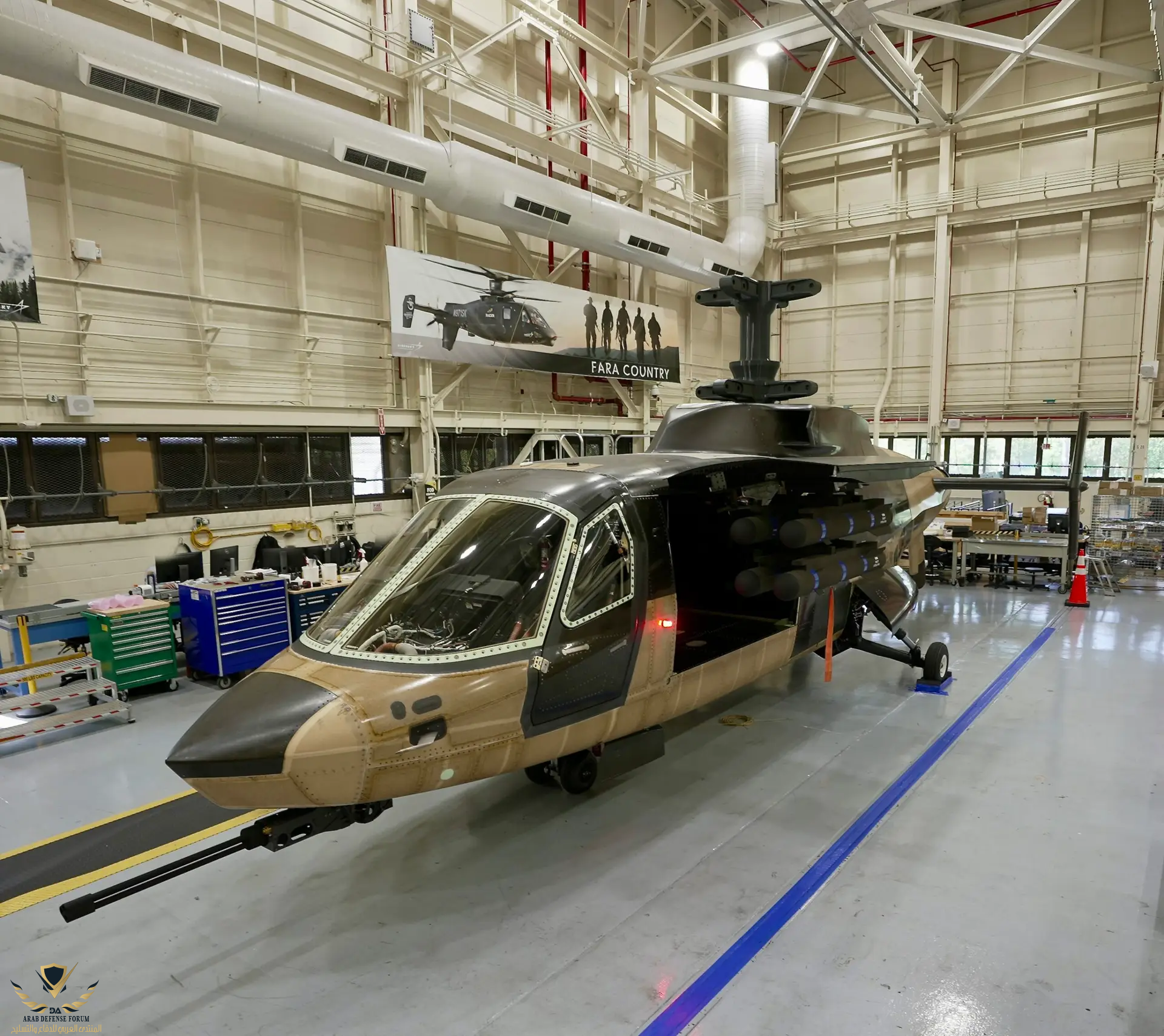

أصدرت Sikorsky صور جديدة من نموذجها الأولي للطائرة Raider X التي تحتوي على قاذفات أسلحة محملة بصواريخ Hellfire ومدفع رئيسي 20 ملم.
هذا النموذج الأولي الذي قدمته سيكورسكي لبرنامج طائرات الاستطلاع الهجومية المستقبلية (FARA) التابع للجيش الأمريكي ، كما شوهدت في منشأة اختبار الطيران التابعة للشركة في ويست بالم بيتش ، فلوريدا. وفقًا لـ Jay Macklin ، مدير تطوير الأعمال في Sikorsky Army Programs and Innovations ، فإن الطائرة اكتملت بنسبة 90 بالمائة تقريبًا وتقول سيكورسكي أن لديها 98 بالمائة من الأجزاء الضرورية لإكمال رايدر.
