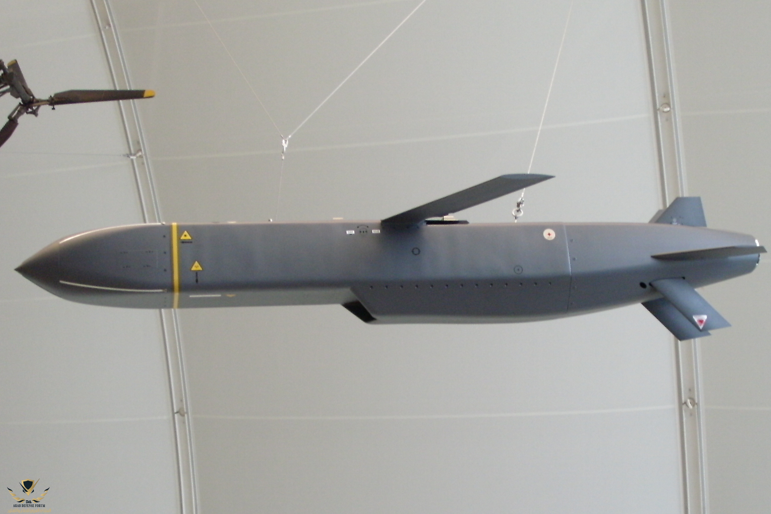

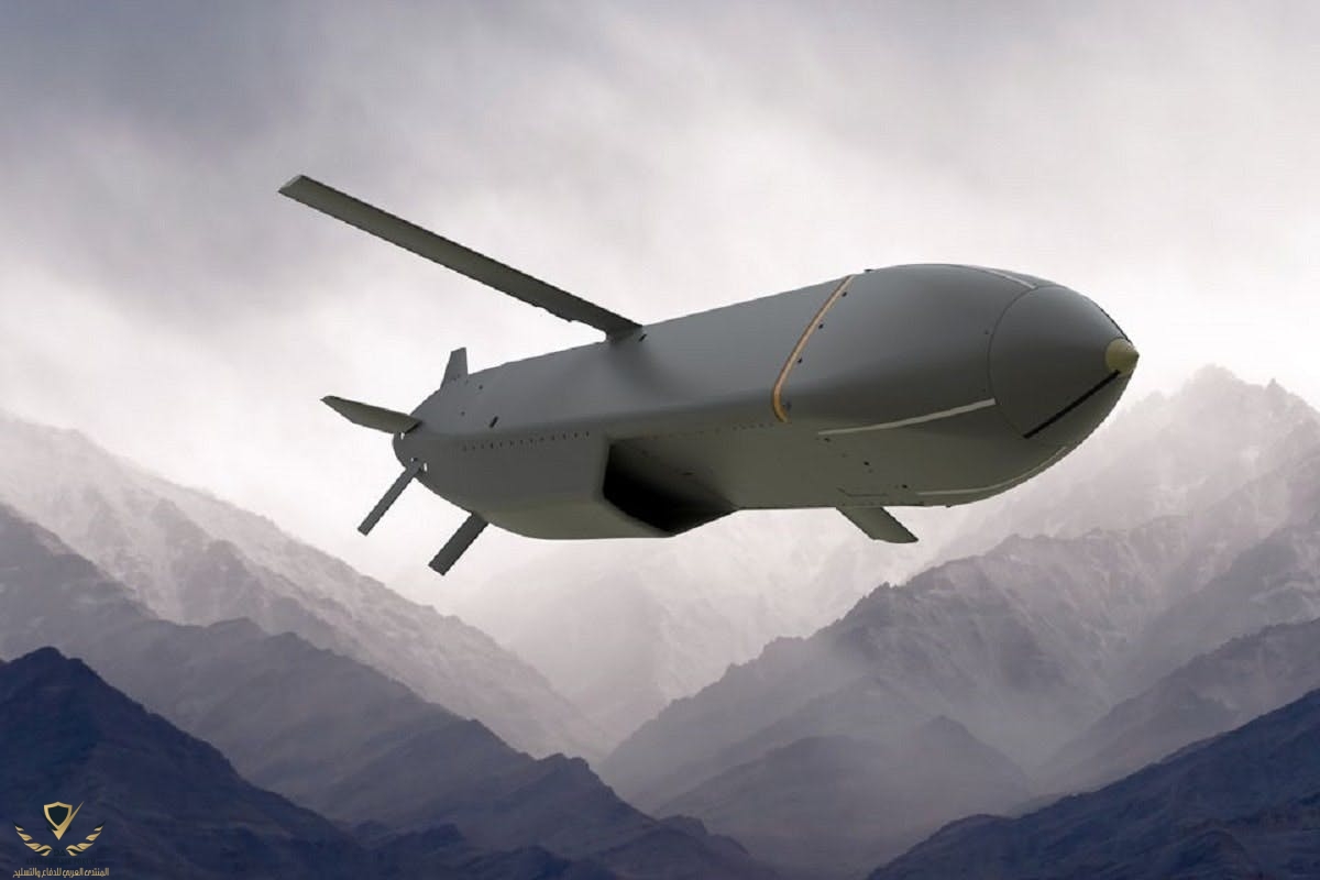

Storm Shadow / SCALP
هو صاروخ هجوم بعيد المدى يتم إطلاقه من الجو ، تم تصميمه وتطويره بواسطة أنظمة MBDA الفرنسية تم تطوير الصاروخ بشكل أساسي للقوات المسلحة البريطانية و الفرنسية.
وهو مشتق من صاروخ apache
يهدف الصاروخ إلى ضرب أهداف الثابتة عالية القيمة مثل القواعد الجوية ومنشآت الرادار ومراكز الاتصالات ومنشآت الموانئ.
The Storm Shadow قادر على إصابه الأهداف بدقة في أي ظروف جوية أثناء النهار والليل.
المدى الطويل والطيران المنخفض جنبًا إلى جنب مع السرعة الخارقة تجعل من Storm Shadow صاروخًا خفيًا.

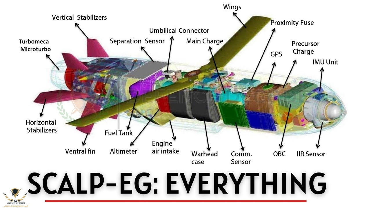

نظام التوجيه والملاحة
تم تصميم الصاروخ لضرب الأهداف بدقة محسنة باستخدام أنظمة ملاحة مختلفة مثبتة على متن الطائرة.
يشتمل نظام الملاحة للصاروخ على نظام الملاحة بالقصور الذاتي (INS) ونظام تحديد المواقع العالمي (GPS) والملاحة المرجعية للتضاريس لتحسين التحكم في المسار وضرب الهدف بدقة. الصاروخ مزود بطالب الأشعة تحت الحمراء للتصوير السلبي.
الصاروخ مبرمج بكل تفاصيل الهدف والمسار الذي يجب أن يسلكه للوصول إلى الهدف قبل إطلاقه
بمجرد إطلاق الصاروخ من المقاتلة يتبع مسارًا مبرمجًا مسبقًا بمستوى منخفض بمساعدة التحديثات المستمرة من نظام الملاحة على متن الطائرة.
يستخدم باحث التصوير بالأشعة تحت الحمراء لمقارنة منطقة الهدف الفعلية بالصور المخزنة بشكل متكرر حتى الوصول إلى الهدف.
تفاصيل رأس حربي
الصاروخ مزود برأس حربي متفجر / خارق التحصينات من مرحلتين (BROACH).
تمهد المرحلة الأولى من الرأس الحربي الطريق للمرحلة الثانية عن طريق قطع سطح الهدف. ثم تخترق المرحلة الثانية الأكبر (الرئيسية) للرأس الحربي الهدف وتنفجر.
تم تجهيز صاروخ سكالب او Storm Shadow بنظام الدفع التوربيني Turbomeca Microturbo TRI 60-30 والذي يمكنه إنتاج قوة دفع تبلغ 5.4 كيلو نيوتن.
بصرف النظر عن الدقة الفائقة.
فإن العنصر الثاني لفعالية الصاروخ هو الرأس الحربي المتطور الذي يحمله القنبلة زيادة الشحنة (BROACH).
يستخدم BROACH شحنة خارقة التحصينات متبوعة بمتابعة من خلال الشحنة الرئيسية إلى جانب الصمامات المتطورة
(مثل Paveway IV ، من Thales) أثبتت فعاليتها المدمرة.

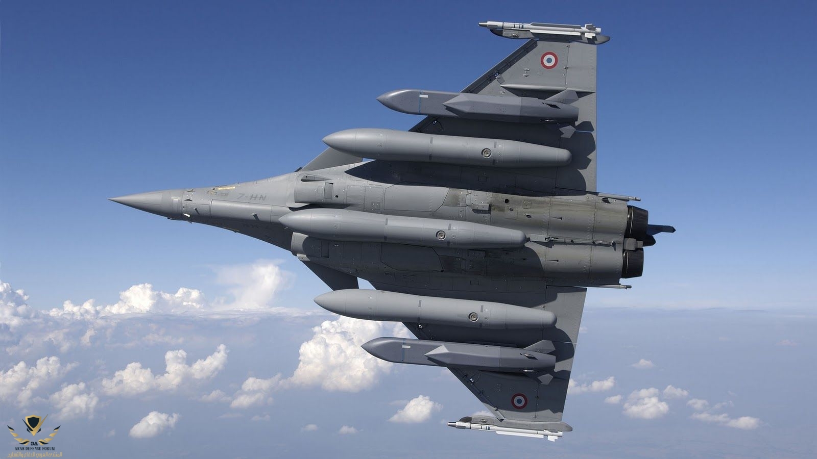

The French Direction Générale de l’Armement (DGA) awarded a development and production contract to MBDA Systems in December 1997. The French version, known as SCALP, is intended for the Mirage 2000D and Rafale aircraft.
