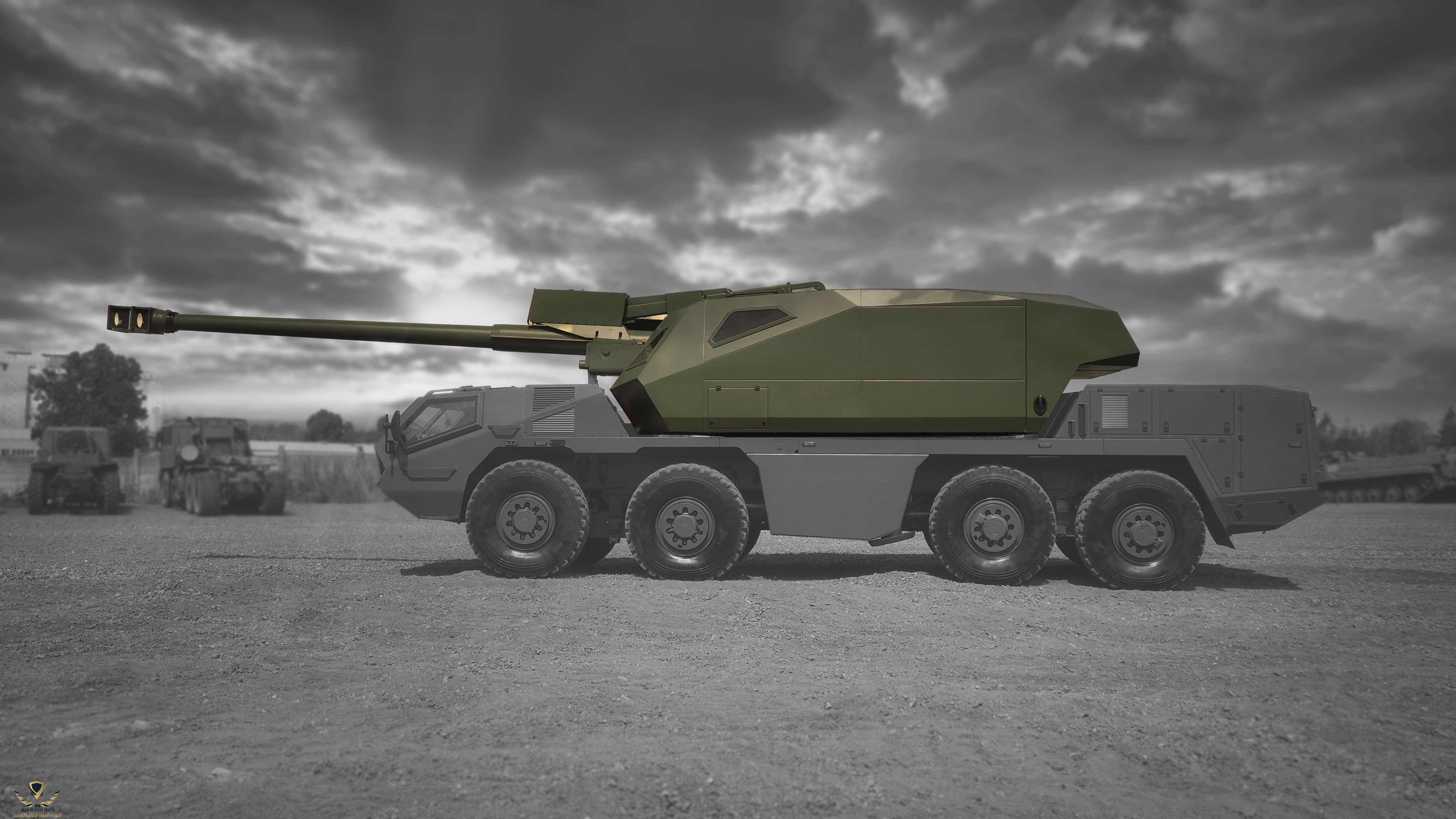

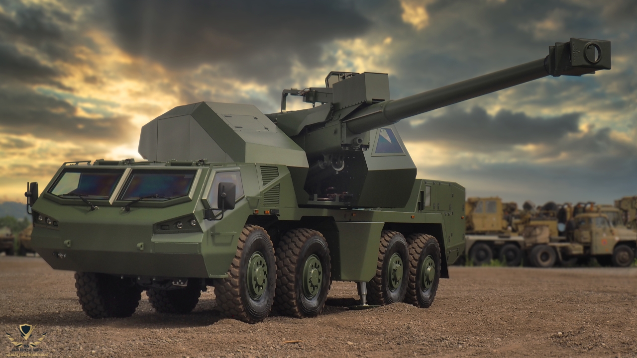

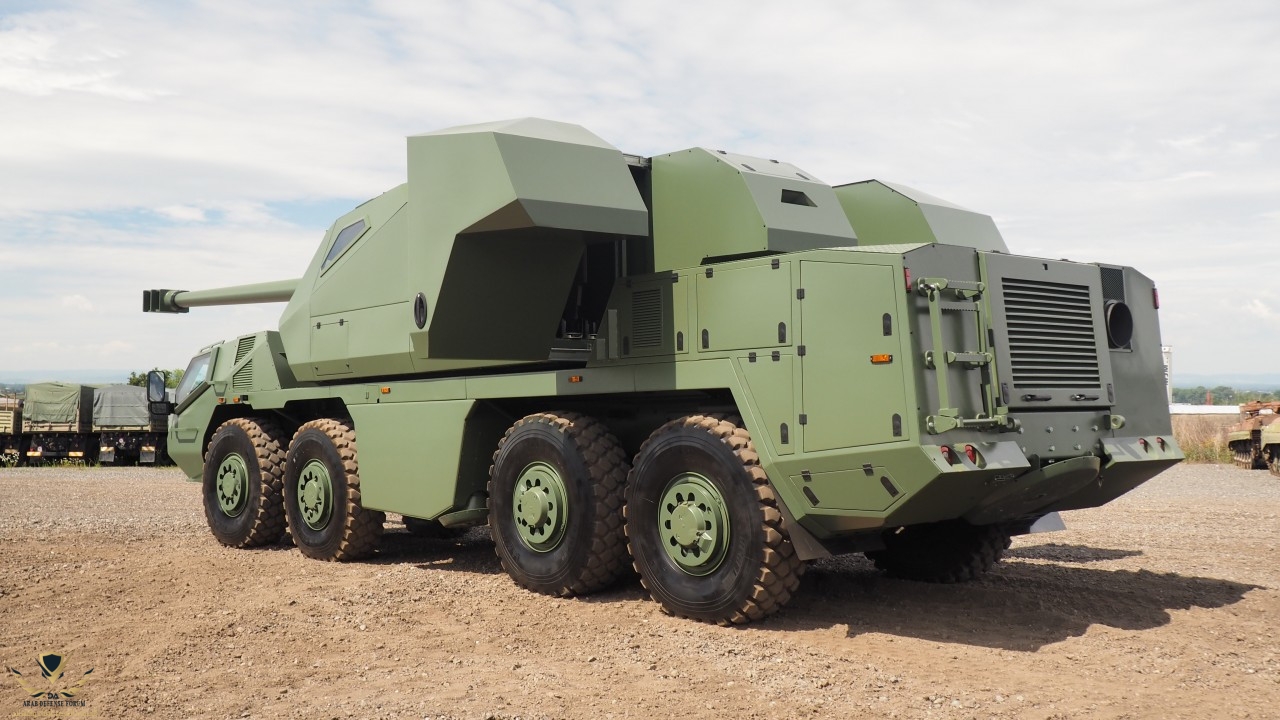

ديتا هو هاوتزر تشيكي جديد ذاتي الدفع وهو بمثابة تطوير إضافي لـ DANA M2 ،
ولكن مع برج جديد آلي للغاية .. تم تطوير نظام المدفعية هذا بواسطة شركة Excalibur Army
وتم الكشف عن ديتا علنًا لأول مرة في عام 2021
الميزة
الغير العادية لهذا الهاوتزر ذاتي الدفع هو أنه يستخدم تصميم يعتمد على هيكل بعجلات مدولبة
بدلآ من هيكل مجنزرة وظهر مثل هذا التصميم الغير العادي في تشيكوسلوفاكيا السابقة في الثمانينيات
في شكل المدفع
DANA .. أثبتت مدافع الهاوتزر التشيكوسلوفاكية نفسها جيدًا ومع تفكك تشيكوسلوفاكيا
واصلت كل من جمهورية التشيك وسلوفاكيا تحسين مدافع الهاوتزر ذاتية الدفع هذه على
نفس الطريقة.
تم تجهيز
Dita بمدفع 155 ملم / L45 .. أقصى مدى لاطلاق النار 39 كم
يُمكن لـ Dita أيضًا الوصول إلى أهداف تقع على بعد 50 كم بالذخيرة الدقيقة.
نظام المدفعية هذا قادر أيضًا على إطلاق النار بشكل مباشر
كما يستطيع البرج الدوران حتى
60 درجة ويبلغ معدل إطلاق النار 6 قذائف في الدقيقة
يحتوي نظام المدفعية هذا على كابينة
مدرعة على الرغم من أن الحماية محدودة نوعًا ما
فهو يستطيع حماية الطاقم من نيران الأسلحة الصغيرة وشظايا قذائف المدفعية ..
فقط
درع Dita عرضة حتى للذخيرة الخارقة للدروع 5.56 أو 7.62 ملم .. المدفع مجهز بنظام NBC.
نظام المدفعية هذا
مؤتمت للغاية بحيث يحتوي على نظام تحميل أوتوماتيكي للذخيرة
ونظام ملاحة ، ونظام مدفعي أوتوماتيكي بالكامل ، وأجهزة كمبيوتر باليستية ، وأنظمة تشخيص
ويتم تشغيل
Dita بواسطة طاقم مكون من شخصين فقط - سائق و قائد مركبة.
على الرغم من وجود محطة عمل
لعضو ثالث من أفراد الطاقم في البرج
يتم استخدامه فقط في
حالات الطوارئ لتشغيل البرج يدويًا
على عكس العديد من مدافع الهاوتزر الحديثة المثبتة على الشاحنات ، مثل
CAESAR الفرنسي ،
والذي يعتمد على هيكل شاحنة عسكرية معدل ، تستخدم
Dita هيكلًا بعجلات خاصة ومصممة خصيصآ لهذا الغرض
يتم تشغيل النظام بواسطة محرك Tatra T3C-928-90 ديزل بشاحن توربيني ومبرد بالهواء ، بقوة 400 حصان
المحرك متصل بناقل حركة أوتوماتيكي يُمكن للنظام التنقل بسهولة فوق التضاريس الصعبة.
هناك وحدة طاقة مساعدة ، والتي تسمح بالتحكم في حالات
الطوارئ
في المدفع في حالة فشل المحرك الرئيسي.
البلد المصنع​
الجمهورية التشيكية​
الطاقم​
2-3​
الوزن​
29 طن​
الطول​
13.02 م​
العرض​
3.09 م​
الأرتفاع​
3.12 م​
وزن المقذوف​
43.5 كجم​
أقصى مدى لاطلاق النار​
39 كم​
أقصى مدى لإطلاق النار (مع ذخيرة دقيقة التوجيه)
50 كم​
الحمولة​
40 قذيفة​
المحرك​
تاترا T3C-928-90 ديزل​
قوة المحرك​
400 حصان​
السرعة القصوى على الطريق​
90 كم / ساعة​
النطاق​
600 كم​
