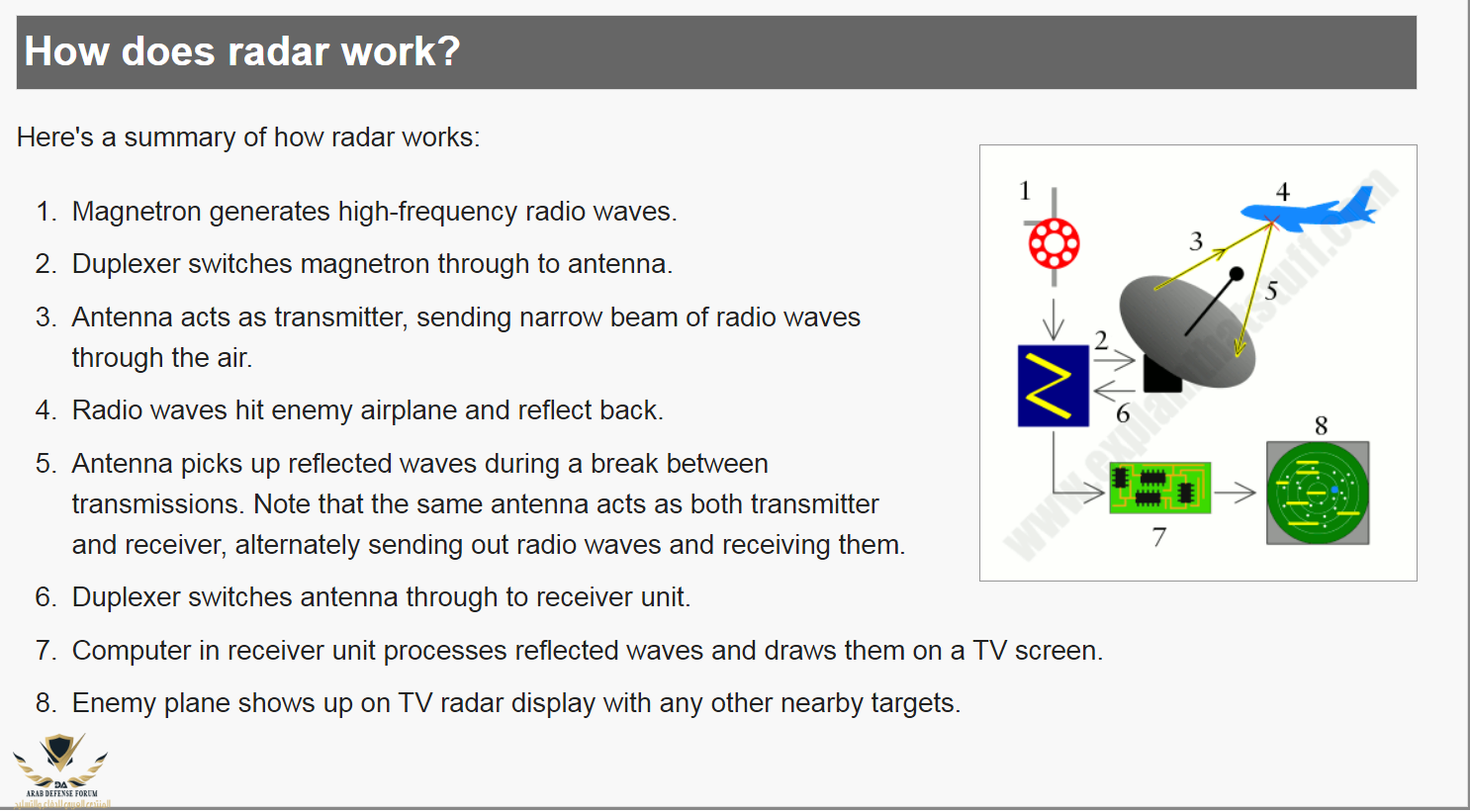

فيما يلي ملخص لكيفية عمل الرادار:
1- Magnetron يولد موجات راديو عالية التردد.
2- يقوم جهاز الطباعة على الوجهين بتبديل المغنطرون عبر الهوائي.
3- يعمل الهوائي كجهاز إرسال ، حيث يرسل شعاعًا ضيقًا من موجات الراديو عبر الهواء.
4- ضربت موجات الراديو طائرة العدو وتعكس عكسيًا.
5- يلتقط الهوائي الموجات المنعكسة أثناء الفاصل بين الإرسال. لاحظ أن نفس الهوائي يعمل كمرسل ومستقبل ، بالتناوب يرسل موجات الراديو ويستقبلها.
6- يقوم جهاز الطباعة على الوجهين بتبديل الهوائي عبر وحدة الاستقبال.

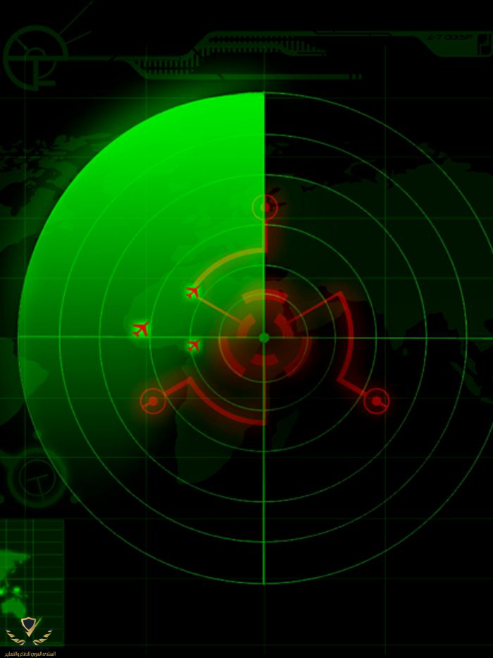

7- يعالج الكمبيوتر في وحدة الاستقبال الموجات المنعكسة ويرسمها على شاشة التلفزيون.
8- تظهر طائرة العدو على شاشة الرادار التلفزيونية مع أي أهداف أخرى قريبة.
