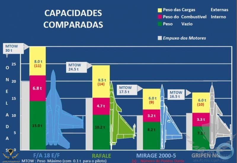

* على الرغم ان السوبر هورنيت تحمل حوالي 1.7 طن وقود اكثر من الرافال .. الا ان مدى الرافال اكبر من مدى السوبر هورنيت

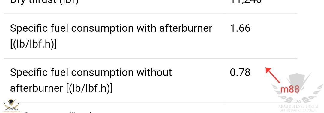

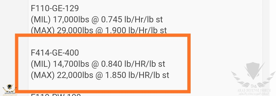

* الاسباب في ذلك متعددة منها مثلا كفاءة المحرك في استهلاك الوقود والتي تتفوق فيها الرافال بامتلاك Specific Fuel Consumption اقل .. كذلك من ضمن العوامل الاخرى هو فارق الحجم والوزن الكبير بين المقاتلتين وامتلاك السوبر هورنيت لمداخل هواء اكبر من الرافال مما يزيد من مقاومة الهواء
مشاهدة المرفق 358429
مشاهدة المرفق 358432

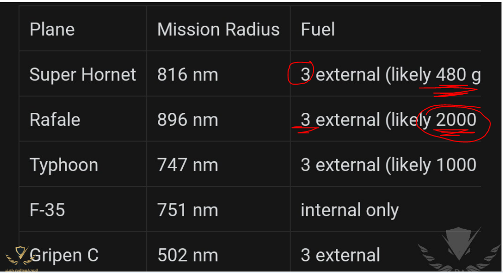

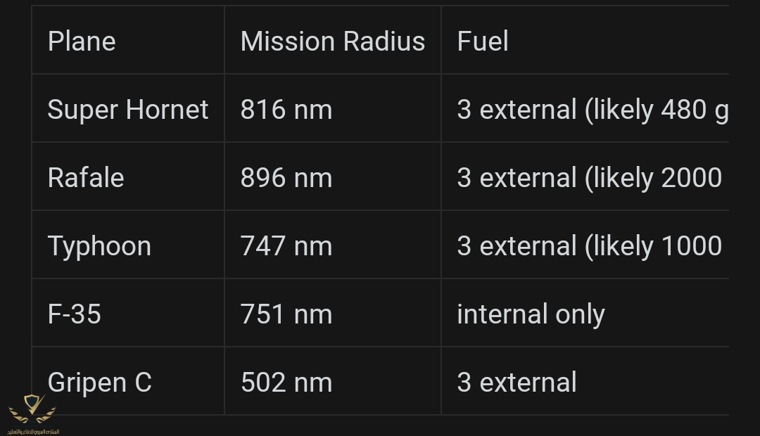

* في عام 2009 قام مدير القسم الجوي لشركة لوكهيد مارتن جيري مازانوسكي بتقديم عرض لطائرة الاف 35 امام الاستراليين .. من ضمن هذا العرض قام بالمقارنة بين المدى القتالي الاقصى بين عدة مقاتلات في مهمة جو - جو موحدة .. فيها تمتلك كل المقاتلات صواريخ جو جو مع طيران مرتفع .. واعطاء دقيقة واحدة للقيام بالمهمة على اقصى مدى ثم العودة مرة اخرى .. في هذا السيناريو كانت تحمل كل المقاتلات 3 خزانات وقود خارجية باستثناء الاف 35 وكذلك السوخوي 30 MKI .. في هذا السيناريو ايضا حققت الرافال اكبر مدى قتالي ( المدى القتالي للسوخوي 30 في هذا السيناريو هو 728 ميل بحري)
مشاهدة المرفق 358437
* نلاحظ التشابه الكبير في البيانات بين برزنتيشن لوكهيد مارتن وبين المناقصة البرازيلية فيما يخص المدى القتالي للرافال والسوبر هورنيت بمعدل اختلاف لا يتخطى 2% .. مما يؤكد على مصداقية وواقعية تلك البيانات ( مع ملاحظة ان الجريبين في المناقصة البرازيلية هي النسخة E .. بينما الجريبين في عرض لوكهيد مارتن هي النسخة c)

المقارنة غير سليمة من الواضح حسب الصور ان الرافال استخدمت خزانات 2000L وهي خزانات Subsonic عكس خزانات السوبر هورنيت ... لنقيس بواقعية كان من المفترض ان تحمل الرافال خزانات 1250L وهي ماستخفض 2250 لتر من حمولة الوقود الاجمالية للمقاتلة ...
