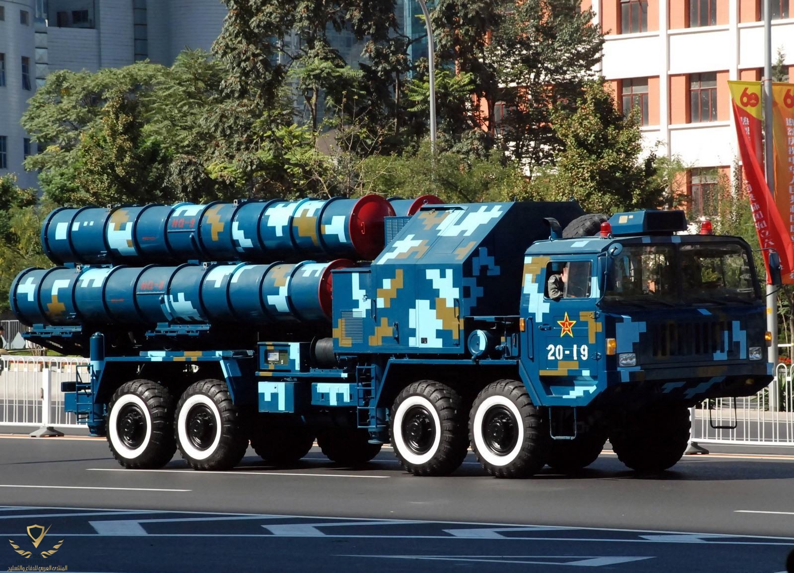

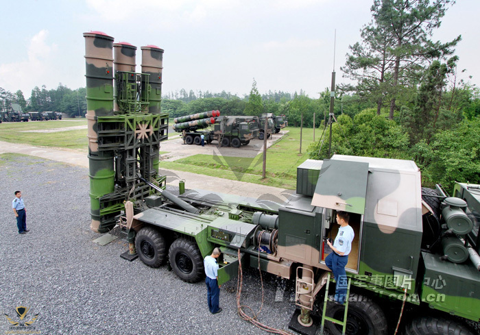

نتحدث اليوم عن منظومة دفاع جوى لم تأخذ حقها اعلاميا على الرغم من ان مواصفتها تبدو اكثر من رائعة فانا وانت لم نجرب بصفة شخصية منظومات الدفاع الجوى لنحكم عليها نحن فقط نحكم بناء على التقارير الرسمية التى تصدر من الشركات المصنعة........ لا اطول عليكم فاليوم موعدنا مع منظومة الدفاع الجوى الصينية HQ-9
تعتبر الجيل الجديد من منظومات الدفاع الجوى متوسطة إلى بعيدة المدى ، و التى تعمل بنظام التوجيه الرادارى النشط لصواريخ الدفاع الجوى

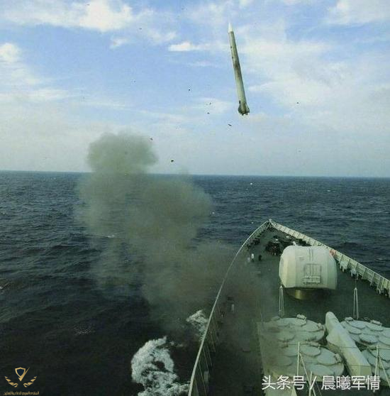

النسخة البحرية من HQ- 9 تبدو مماثلة للنسخة البرية من المنظومة البرية. وقد تم دمج نسخته البحرية المسماة HHQ -9 في المدمرة Type 052C Lanzhou class destroyer بمنظومة أنابيب إطلاق عمودية
-النسخة البرية من HQ- 9 لديه نظام مضاد للإشعاع ، والمعروفة تصديرياً باسم FT -2000 . تسمية التصدير للنسخة الدفاع الجوي هوFD -2000) FD) ، و التى طورتها الشركة الصينية ( CPMIEC ) و الذى ظهر للنور لأول مرة في معرض المعدات الجوية و الدفاعية بأفريقيا الذى عقد في كيب تاون في مارس 2009..

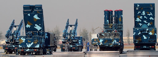

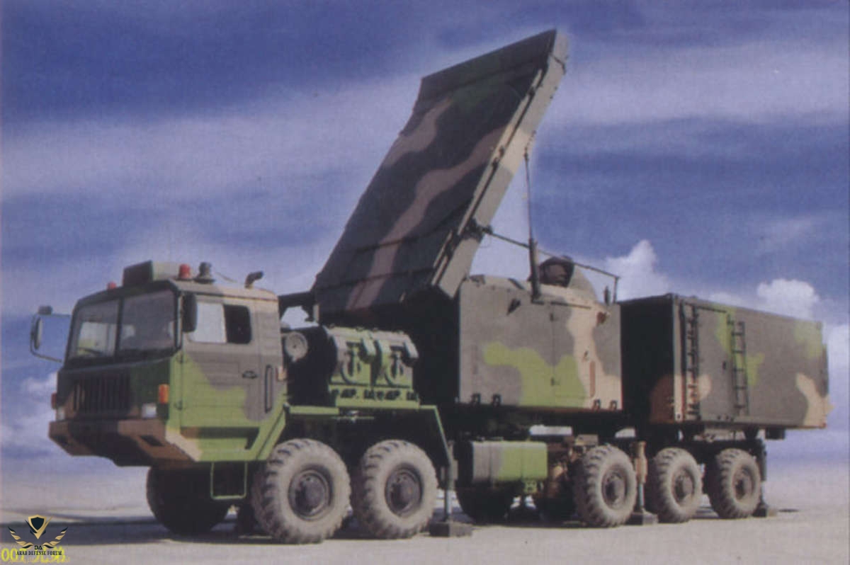

بطاريات الـ HQ-9 تتألف من وحدة واحدة من رادار البحث 305B , رادار تتبعى واحد ، شاحنة واحدة من مولد قدرة 200 كيلوواط تعمل بوقود الديزل ، وثمانية قاذفات متحركة Transporter erector launchers تحوى كل منها 4 صواريخ ، يبلغ مجموعها 32 دفعة جاهزة للاطلاق . عادة يتم تحميل هذه المعدات على متن شاحنات طراز Tai'an . ويمكن تدعيم هذا التشكيل الأساسي لتشكيل قدرة تدميرية أكبر، مع إضافة المعدات التالية: وحدة واحدة TWS-312 command ، مركبة واحدة لمسح الموقع محمولة على النسخة الصينية للهمافي ، وحدة واحدة لمحول طاقة شبكى رئيسي ، وحدات اضافية من مركبات نقل / تحميل مع كل مركبة من تلك التى تسع الأربعة صواريخ محملة على المركبة طراز Tai'an TAS5380 ، وحدة واحدة من الرادار 120 البحثى ذو التردد الرادارى المنخفض ، وحدة واحدة من الرادار البحثى المضاد كليا لقدرات الصواريخ الباليستية Type 305A AESA بالاضافة الى الرادار السلبي ضد الأهداف الشبحية stealth targets

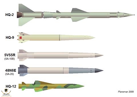

الصاروخ

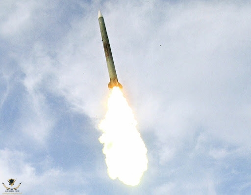

-يشابه فى تصميمه الـ S-300V . حيث ان HQ-9 هو صاروخ من مرحلتين المرحلة الأولى يبلغ قطرها 700 ملم و المرحلة الثانية 560 ملم , و تبلغ زنة الصاروخ ما يقرب من 2 طن وبطول 6.8 متر
-تم تزويد الصاروخ برأس حربي تبلغ زنته التفجرية 180 كجم و تصل سرعته القصوى الى 4.2 ماخ , ويبلغ اقصى مدى له 200 كيلومتر و اقصى ارتفاع حوالى 30 كم
-ويتكون نظام التوجيه فى HQ-9 من التوجيه بالقصور الذاتي بالإضافة إلى الإرسال لمنتصف الطريق ثم استخدام نظم التوجيه الطرفى الرادارى النشط للوصول للهدف بدقة عاليةالنظام استخدم لأول مرة صاروخ من قاذفة مربعة الشكل مائلة بزاوية تشبه تماما الباتريوت MIM-104. ومع ذلك كان الصاروخ كبيرة جدا لأن خبرة الصين كانت محدودة للغاية فى مجال صواريخ الوقود الصلب. ونظرا إلى المساعدة الروسية ونقل التكنولوجيا، تم التصنيع للصاروخ و القاذفة بشكلها الحالي حيث تم نصب قاذفة الصواريخ داخل وعاء أسطواني
-الصاروخ تبدو قدرته المحدودة ضد الصواريخ الباليستية

-للحد من التكاليف، تم تصميم منظومة HQ-9 أن تكون مرنة بما فيه الكفاية لقابليتها لدمج مجموعة واسعة من الرادارات، فإن كلا من رادارات البحث / المراقبة / acquisition / التتبع / الاشتباك / التحكم فى الاطلاق (FCR) مدمجة بالمنظومة

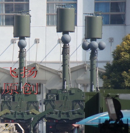

رادار التحكم بالاطلاق
-العديد من انظمة رادارات التحكم بالاطلاق لصواريخ السام الصينية يمكن استخدامها بمنظومة HQ-9 مثل FCR المستخدمة في KS-1 SAM او SJ-212 و الذى يعتبر في حد ذاته نسخة مكبرة ومحسنة من رادار التحكم في الإطلاق لنظام SJ-202 و المستخدم بمنظومة HQ-2J
و نجد ايضا ان انظمة التحكم بالاطلاق H-200 و SJ-231 من النماذج الأخيرة من KS-1 SAM هي أيضا متوافقة مع منظومة HQ-9
رادار HT-233 Radar
لتحقيق أقصى قدر من الفعالية القتالية للـ HQ- 9 ، وضعت FCR مخصصة له و يعتبر الأكثر شيوعا مع HQ- 9 . منظومة رادارية تسمى HT- 233 ، وهذا الرادار هو FCRS الأكثر تقدما و الذي يمكن دمجه بهذه المنظومة ، حيث تشابه كثيراً MPQ -53 الخاص بالباتريوت اكثر من 30N6 الخاص بنظام S- 300v (Flap-Lid)
يعمل في موجة الناتو G-band (4-6 جيجاهرتز) أيضا بمثابة ردار بحثى وتوجيهى . و هذا قد يكون عائدا لما اشيع عن نقل تكنولوجيا الباتريوت إلى الصين

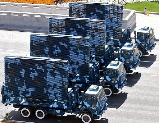

الرادارات البحثية

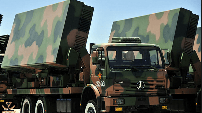

يتم تصنيع عدة رادارات بحثية لترافق منظومة HQ-9، بما في ذلك أجهزة الرادار المضاد للصواريخ الباليستية والرادارات المضادة للشبحيات
-المعروف أيضا باسم LLQ-305B هو الرادار البحثى الاعتيادى لنظام HQ-9 حيث أنه هو النوع المطور من الرادار YLC-2 .. هو رادار ثلاثى الابعاد يبلغ ارتفاع الهوائي له حوالى 3.5 متر و يكون مدمج به ستين تغذية دليل موجى 350 مم و يعمل في S-band بطول موجي 11.67 سم

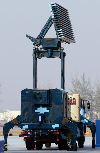

جهاز الاستشعار السلبى YLC-20 passive sensor
تم الاستعانة به لأن على الرغم من أن فئة الرادارات 305 فعالة ضد أهداف التخفي مثل F-22 أو F-35 فإن الهدف الشبحى بالكامل مثل B-2 يصعب اكتشافها .. YLC-20 passive radar يعتمد بشكل كبير بمفهومه على KRTP-91 Tamara passive sensor تتضمن خبرات تم الحصول عليها من وثائق مكتسبة خلال محاولة فاشلة لشراء ستة أجهزة استشعار سلبي تشيكية طراز vera .... تم الكشف عن الرادار السلبي YLC-20 لأول مرة في عام 2006
جهاز الاستشعار السلبى DWL002 passive sensor
هو التطوير للرادار السابق YLC-20 حيث تم ادماج جهاز الاستشعار السلبى طراز Kolchuga حيث ابتاعت الصين منها اربع وحدات .. و على غرار الرادار السابق تم تطوير DWL002 أيضا من قبل الشركة الصينية CETC

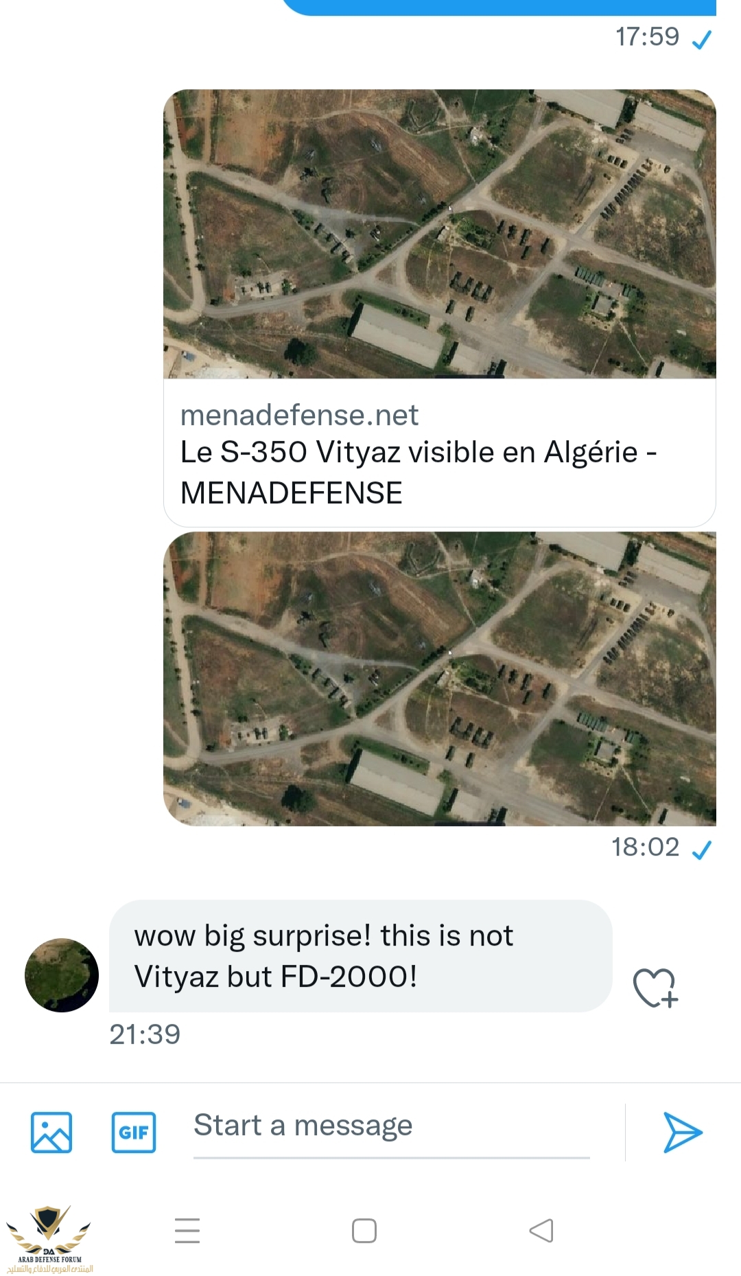

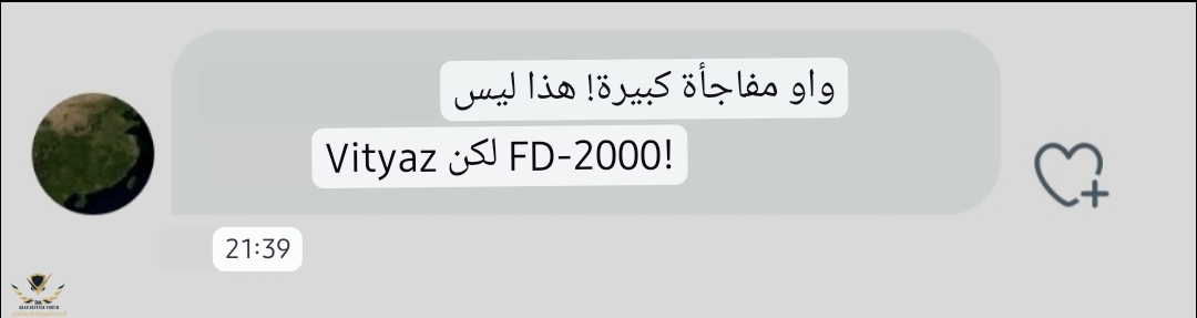

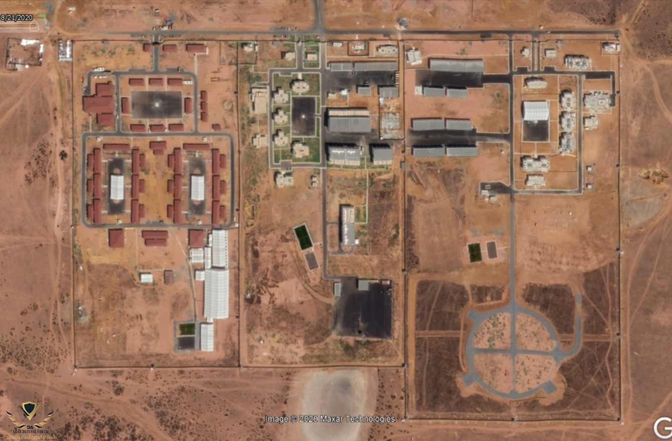

حاولة رفع دقة الصورة لكن لا جدوى
الصورة واضح انها لمنظومة HQ-9
لكن لتأكد وجب سؤال أحد الخبراء في معرفة المنظومات بصور Google earth وهو Pir3 على تويتر وقد أكد انها منظومة HQ-9 وتعجب
الترجمة :

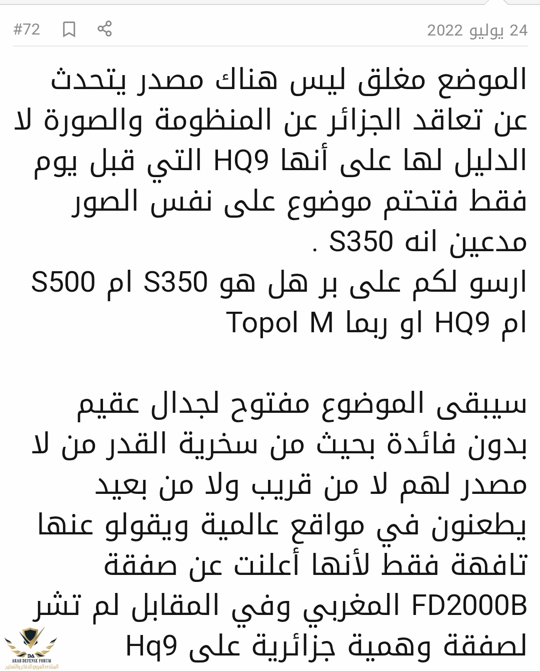

كنت سأكتب هاذا في موضوع "ظهور HQ-9 في الجزائر"
لكن تم إغلاق الردود لسبب جِهوي للأسف
أتمنى ان تنظر الإدارة في أمر الغرفة التي تم إغلاقه ضلما من قبل هاذا الشخص
