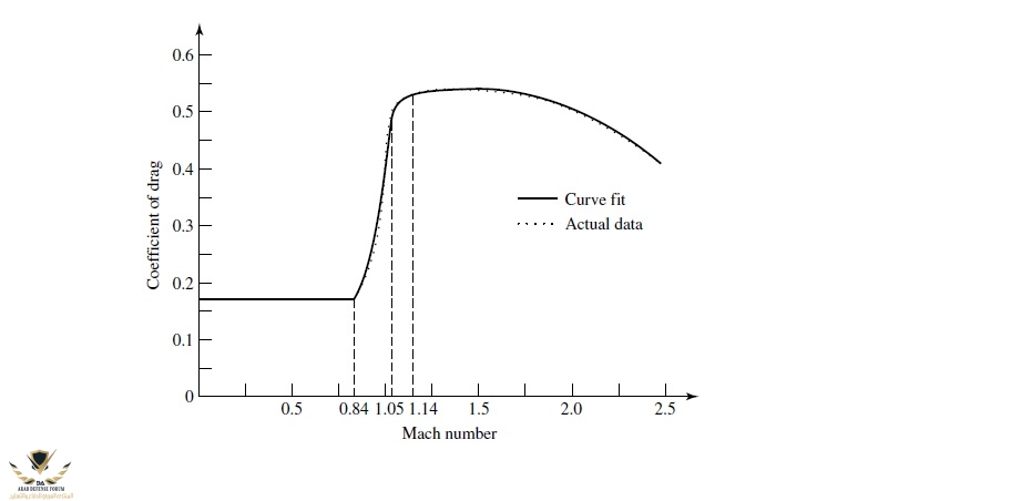

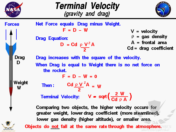

في مشاركتي ذكرت السحب لانه القوة الاكثر استنزافا لطاقة الصاروخ الغاطس , فقط انضر لفرق سرعة الMIRV's حسب كثافة الهواء وربما تتضح الصورة .
*هناك سبب لمذا نعتمد على الكثافة والسحب في حساب السرعة النهاءية هنا ، ماهو في نظرك !!?

مشاهدة المرفق 354918
اولا هذا لادخل له في كلامي 👇، نحن نناقش استنزاف الاحتكاك والسحب لطاقة الصاروخ والاختلاف في ذلك حسب كثافة الهواء/الارتفاع والangle of attack لاعلاقة له لانك ستستطيع تغييره على ارتفاع 1كلم وعلى 25 ايضا , هذه parameters لها علاقة بالصاروخ وحدة وليس تاثير محيطه عليه!
ثانيا, بالطبع اذا غيرت الangle of attack (لانك المتحكم) سيتغير الرفع مثلا و vice versa ، وبما ان الرفع يتغير حسب مساحة التماس والكثافة والسرعة ولدينا هنا نفس الصاروخ ونفس الجناح فان المتغير الذي سيغير كل شيء هو كثافة الهواء ، نفس الشيء مع السحب وغيره .
لنفترض انك تطير بسرعة X مثلا، هل قوى السحب ستكون نفسها في جميع الارتفاعات !!!
الخلاصة كلامك مغالطات ولايناقش المشاركة اصلا ، ولازال الmain energy bleeder والذي يزيد من الكلفة الطاقية للمناورة ايضا، هو الكثافة

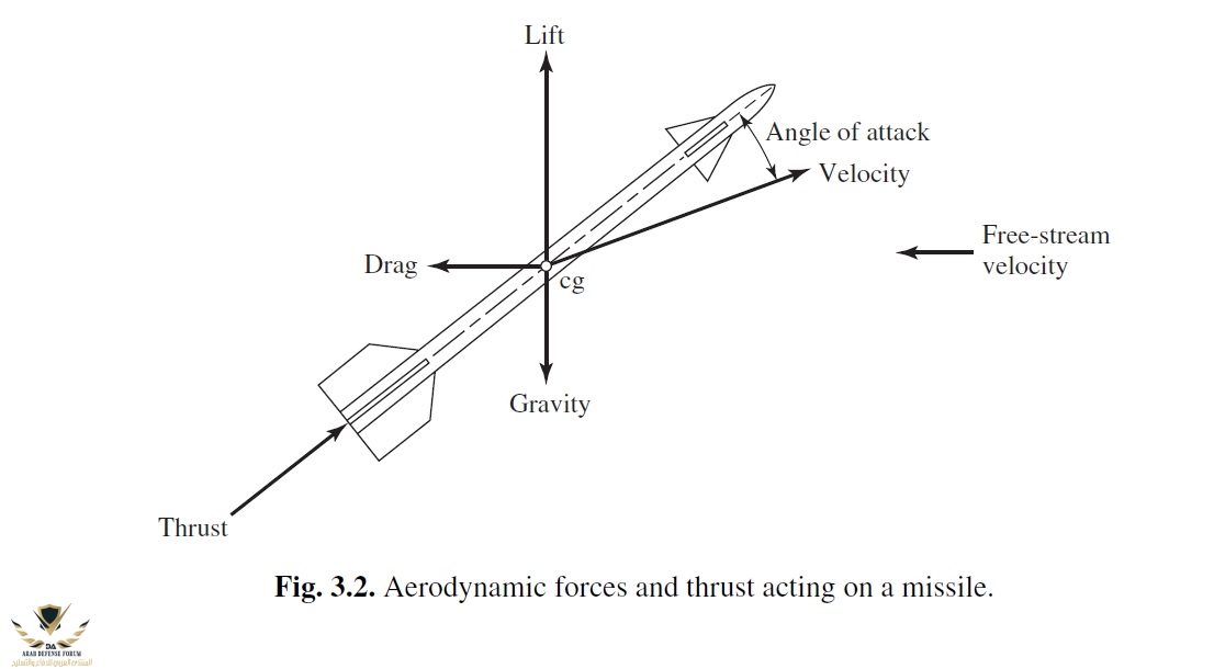

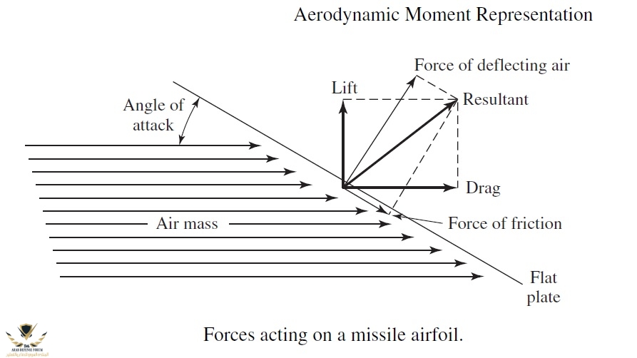

قلت في ردي السابق ان زاوية الهجوم AOA
هي عنصر التأثير الأساسي في كل القوة الايروديناميكية التي تؤثر علي الجسم الطائر
هنا اضع لكم سكتش يوضح العلاقة بين AOA
و تأثير كتلة الهواء في محصلة قوة السحب والرفع
الاساس هو زاوية AOA
لاحظ نفس النمط اعلاه يستخدمه الكروز للتسلق قبل الهجوم الغاطس
يستخدم AOA حادة جدا للارتقاء لارتفاع ٢٠ كلم ثم الغطس نحو الهدف
سيكون قبل هذة المرحلة وأثناء التسلق وحتي أثناء الهجوم الغاطس عرضه للتدمير من الدفعات الجوية الغربية
لن يكون إطلاق باصعب Marv أو Mirv
أو أي مشتق للRV عموما ..
طبعا هذا ان لم يدمر أثناء تقدمة للهدف في وضعية الكروز هنا بالذات وبحجمه هذا لن ينجو من الرصد ومن القتل المباشر HTK ...
تحياتي ..
