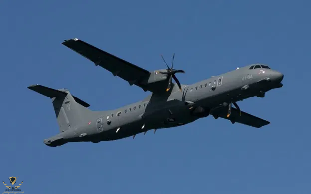

ATR 72 MP هي طائرة دورية بحرية طورتها ألينيا Aermacchi. تم بناءها على منصة ATR 72، وتعمل ATR 72 MP كمنصة مراقبة منخفضة التكلفة .
تساعد الطائرة على اكتشاف الأشخاص من السفن والطائرات المحطمة وتحديد موقعهم وإنقاذهم. وتوفر مراقبة فعالة من حيث التكلفة ودوريات بالمنطقة الاقتصادية و البحث والإنقاذ (SAR).
يتم تصنيع ATR 72 بالمواد المركبة، والتي تجعل هيكل الطائرة ذو مقاومة عالية للتلف والتآكل. تم تصميم هيكل الطائرة لتثبيت أجهزة الاستشعار وغيرها من وحدات محددة الوظائف و
بالمقارنة مع سابقتها ATR 42 , هذه الطائرة لديها قدرة على التحمل كبيرة, مساحة داخلية أكثر وأحدث أنظمة التحكم.

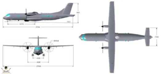

يبلغ وزن الطائرة 14.5 طن و يبلغ الحد الأقصى لوزن الإقلاع 23 طن. ويمكن للطائرة أن تحمل حمولة قدرها 5 طن.

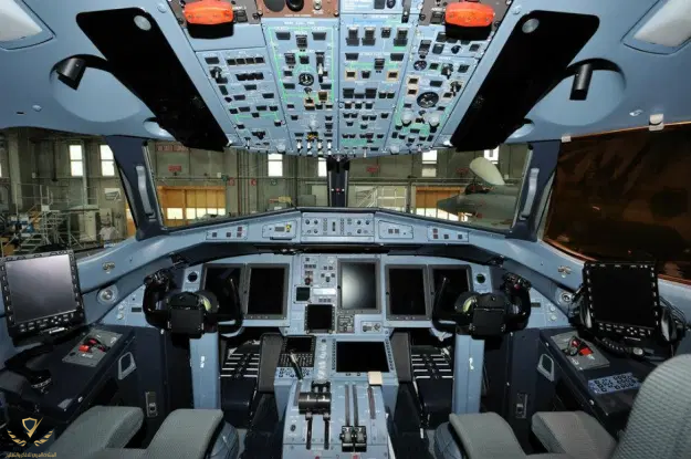

وقد تم تجهيز الطائرة ATR 72 MP بقمرة قيادة زجاجية بدمج خمس شاشات كريستال مع مكونات و واجهة أفضل والرسومات عالية الدقة.

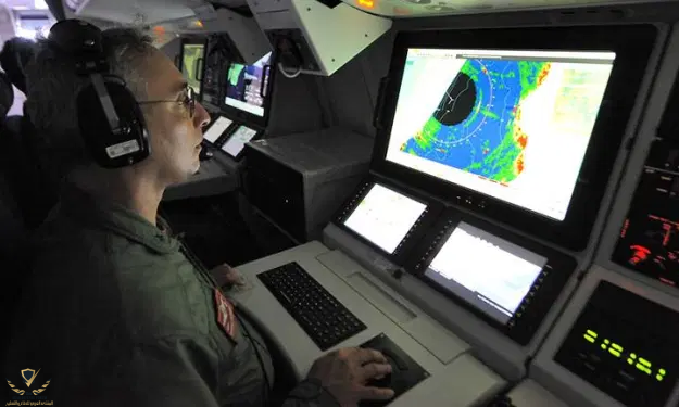

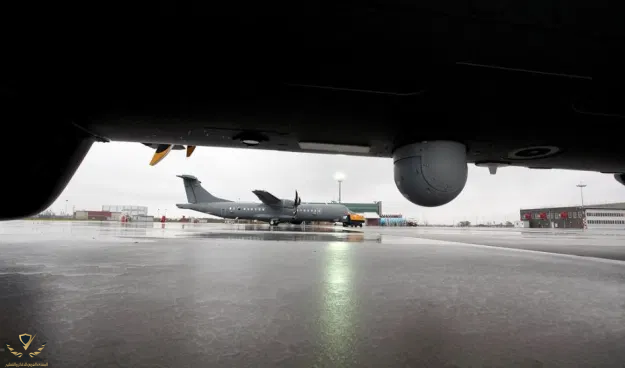

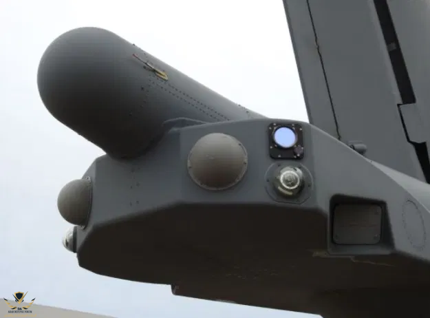

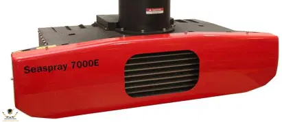

نظام مهمة المراقبة التكتيكية المحمولة جوا SELEX Galileo (ATOS) مع أربع محطات تشغيل استراتيجية قابلة للتبديل لتبسيط العمليات. ويشمل ثلاثة أجهزة استشعار بما في ذلك نظام برج FLIR الكهربائي البصري ستار سافير
رادار البحث AESA SELEX Galileo Sea Spray وESM (تدابير الدعم الإلكترونية) .
برج 360 درجة يساعد على تحديد الأهداف على مدار الساعة باستخدام نطاق ارتفاع واسع.

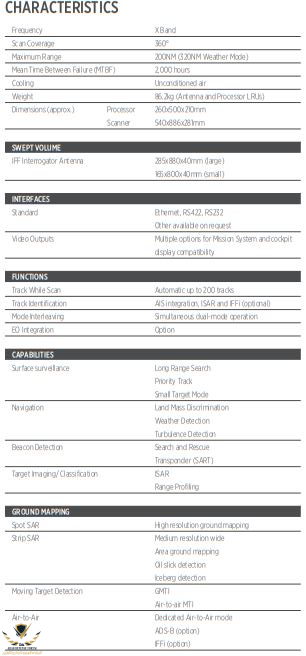

يتيح رادار البحث متعدد الأنماط، نطاق 360 درجة، الكشف عن الأهداف البعيدة المدى وتتبعها وتحديدها لما يقرب من 100 هدف في وقت واحد باستخدام المسار أثناء تطبيق المسح الضوئي (TWS).
يوفر رادار المراقبة Seaspray 7000E النشط (AESA) قدرة مراقبة لا مثيل لها كمستشعر أساسي لمواجهة تحديات القرن الحادي والعشرين.
رادارات "سيبسراي" توفر قدرات مراقبة عالية الأداء للقوات المسلحة لأكثر من 40 عاماً. Seaspray 7000E هو عضو في عائلة Seaspray ناجحة من رادارات المراقبة، والتي تضم أيضا سيبسبراي 5000E و Seaspray 7500E.
فهو يجمع بين أحدث AESA مع معالج جاهز (COTS) لتوفير قدرة رائدة تغطي بيئات جو- سطح، جو- جو، جو-أرض. تفخر الشركة بأن البحرية الملكية في المملكة المتحدة اختارت سيبسبراي 7000E كعميل، وهي الآن متكاملة تمامًا في AW159 Wildcat المتطورة.
تتيح تقنية AESA سيبراي 7000E تقديم أداء جيد في جميع الأوضاع. مع استخدام طاقة منخفضة، والوحدات الإرسال /استقبال الحالة الصلبة (TRM) يجعل الرادار أكثر موثوقية من أنظمة الرادار التقليدية. وهذا يؤدي إلى فائدة كبيرة من حيث التكلفة على مدى عمر النظام. أداء فائق في الكشف عن الأهداف الصغيرة، مثل قارب الهجوم السريع في الساحل (FIAC) في أعالي البحار، من خلال استخدام المسح الميكانيكي والإلكتروني المركب.

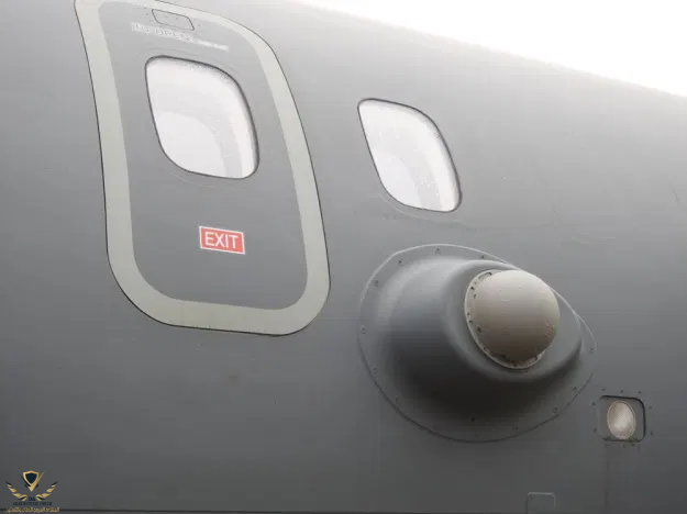

وتشمل الطائرة ATR 72 MP نظام تحديد الهوية التلقائي (AIS) وجهاز بحث اتجاه V/UHF 360° لتحديد اتجاه أجهزة البث الراديوية بين الترددات 30MHz و 470MHz.

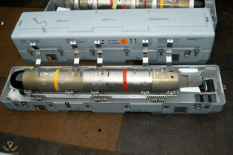

طوربيد MU90
MU90 من العيار القياسي (323،7mm) بوزن 304 كجم و 2850 ملم في الطول، مصمم لمواجهة أي نوع من الغواصات النووية أو التقليدية، المغلفة صوتيا، سريع المراوغة ويمكن اطلاق الطوربيد من السفن السطحية أو الطائرات بمدى يصل 11 كلم بالسرعة القصوى و 23 كلم بالسرعة الدنيا.

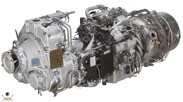

تشمل الطائرة اثنين من محركات توربو من طراز برات آند ويتني كندا PW 127M، والتي يوفر كل منها قوة إقلاع قصوى تبلغ 2,750 حصان.
تعتبر عائلة المحرك PW100/PW150 ذات استهلاك وقود منخفض وتنتج انبعاثات أقل من ثاني أكسيد الكربون بنسبة تصل إلى 50٪ مقارنة بالطائرات ذات الحجم المماثل.
