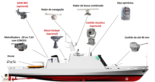

تم تطوير زورق الدوريات البحرية من طراز NPa 500-BR من قبل شركة Empresa Gerencial de Projetos Navais (EMGEPRON) بالشراكة مع مركز الدفاع (CPN)، وذلك أساسا للبحرية البرازيلية.
تم تصميم زورق الدورية للقيام بمهام متعددة، بما في ذلك الدوريات، والمراقبة، والقتال، والمساعدات العسكرية، والبحث والإنقاذ (SAR)، ومنع التلوث البحري في المناطق الاقتصادية الخالصة (المنطقة الاقتصادية الخالصة).
كما يستخدم لمكافحة الاتجار بالمخدرات والتهريب والصيد غير المشروع في المناطق المذكورة.
وقد أبرمت وزارة الدفاع البرازيلية عقدا مع EMGEPRON والحزب الشيوعي النيبالي (CPN) لتصميم وتطوير سفينة دورية جديدة في نيسان/أبريل 2015. تم الانتهاء من التصميم الأولي في أكتوبر 2016 وتم إطلاق مفهوم التصميم خلال معرض LAAD للدفاع والأمن الذي أقيم في البرازيل في أبريل 2017

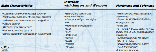

وسيتم تجهيز النظام الملاحي للسفينة مع نظام التحكم التكتيكي SICONTA لإجراء تقييم التهديدات، وإدارة الأسلحة، وتتبع الأهداف، ومراقبة الحرب الإلكترونية، وتحليل بيانات الاستشعار.
نظام التحكم التكتيكي SICONTA :
الخصائص الرئيسية:
- السيطرة على الحرب الإلكترونية
- تقييم التهديد و تحديد الأهداف.

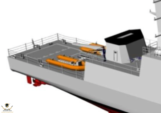

يمكن حمل ما يصل إلى قاربين مطاطيين (RHIBs) في مؤخرة السفينة للقيام بواجبات الدوريات والنقل في البحر. يتم إطلاق واستعادة RHIBs باستخدام رافعة.
التسليح :

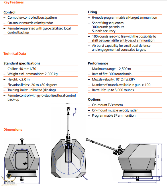

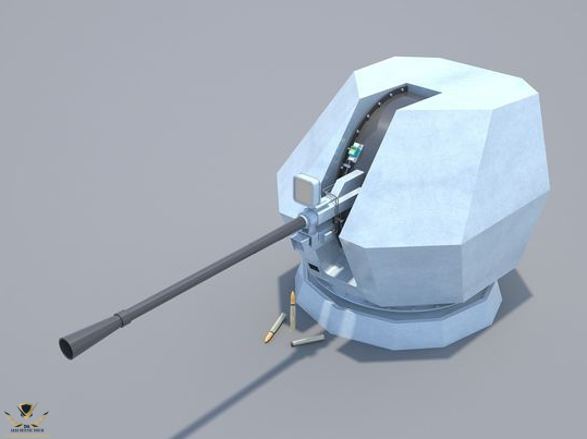

تم تسليح قارب الدورية بمدفع آلي مضاد للطائرات من طراز 40 ملم L/70 يعمل عن بعد مضاد للطائرات المعادية عالية السرعة التو تحلق على ارتفاعات منخفضة مع معدل اطلاق النار 240 طلقة في الدقيقة الواحدة.
يتميز نظام Bofors 40 Mk4 بوزنه المنخفض و مع معدل إطلاق النار العالي والقدرة على التبديل بين أنواع الذخيرة بما في ذلك الذخيرة الذكية 40mm يوفر قابلية عالية للبقاء والحرية التكتيكية على جميع مستويات الصراع

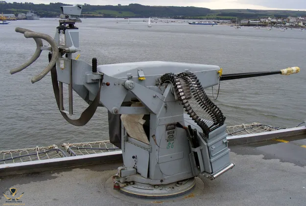

رشاش Oerlikon 20mm GAM-B01
العيار: 20 مم
طول السبطانة: 1400 ملم
معدل اطلاق النار: 900-1000 دورة في الدقيقة
السرعة عند الفوهة : 1050 متر في الثانية
أقصى نطاق: سطح فعال 2000 متر/ الطائرات 1500 متر/ الحد الأقصى 6800 متر
نظام التلقيم : 200 طلقة على الحزام

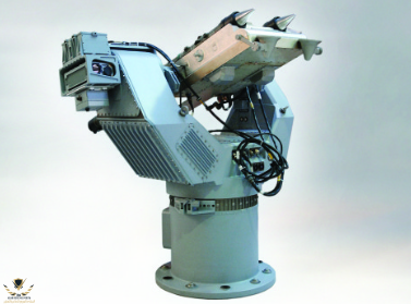

تتسلح كذالك بنظام الدفاع الجوي ميسترال يتحكم فيها عن بعد بطول 1.86 متر ووزن 19 كيلو غرام بتوجيه بالأشعة تحت الحمراء مدى 5 كلم و ارتفاع 3 كلم و سرعة 2.5 ماخ

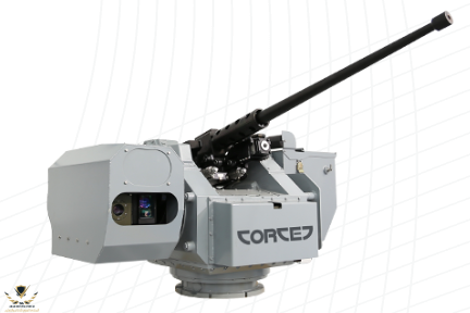

محطة سلاح خفيفة الوزن من نوع CORCED عيار 12.7 و 7.62 ملم
CORCED هي محطة سلاح خفيفة الوزن، مصممة ليتم تركيبها على سطح السفينة.، تعمل بالتحكم عن بعد ويمكن استخدام هذا النظام في مهام الدوريات، أو في التعرف على الأهداف السطحية، أو الأهداف الجوية المنخفضة الارتفاع.
الملاحة والاتصالات :
تم تزويد قارب الدورية NPa 500-BR بمنظر بصري كهربائي، يضم كاميرات تلفزيونية وكاميرات تحت الحمراء، لتوفير المراقبة وتحديد الأهداف والتتبع، بالإضافة إلى التحكم في اطلاق النار. كما تم دمج جهاز عدسة ليزر لتحديد الأهداف.

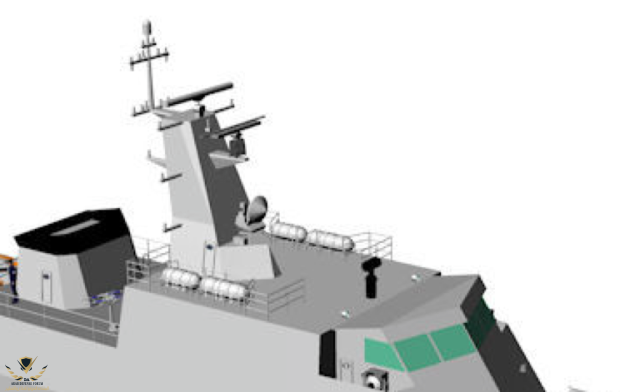

وسيتم تجهيز هوائي اتصالات يتم تركيبه فوق الجسر الملاحي برادارات ثلاثية الأبعاد للبحث و المراقبة السطحية.
يمكن تركيب جهاز صوتي بعيد المدى اختياري (LRAD) للاتصالات بعيدة المدى وجناح الحرب الإلكترونية للتشويش اللاسلكي.

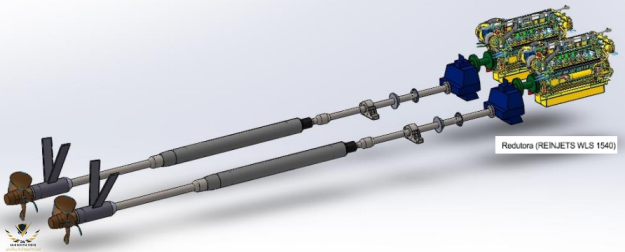

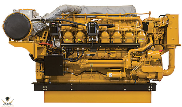

يضم قارب الدورية نظام دفع مشترك للديزل (CODAD)، يتكون من اثنين من محركات الديزل البحرية من نوع V16، رباعية الأشواط كاتربيلر 3516C. بقدرة توليد الطاقة للمحرك بين 1,230bkW و 2,525bkW. كما ستضم السفينة دافعً 200 كيلوواط.
محرك الدفع 3516C، يدعم بدء الوضع البارد والخمول المنخفض القابل للبرمجة لتقليل استهلاك الوقود. كما يتضمن المحرك 3516C نظام تهوية مغلق لخفض الانبعاثات.
ويعطي القارب سرعة قصوى 20 عقدة و استقلالية دورية تصل الى 20 يوم.
