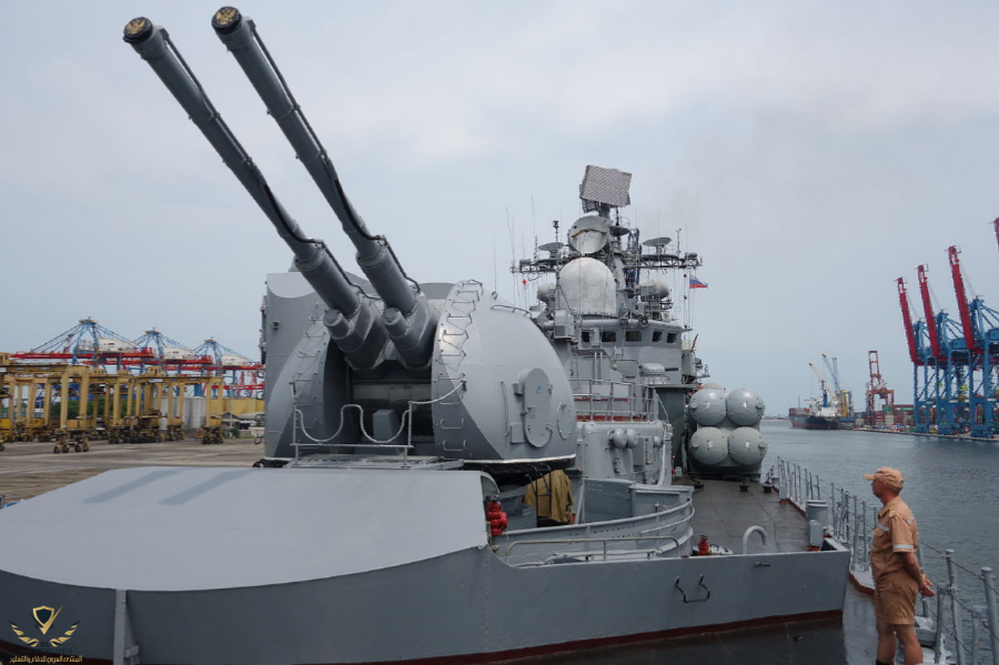

(AK 130)

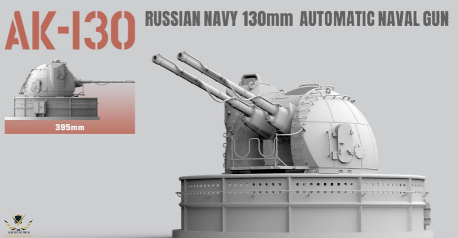

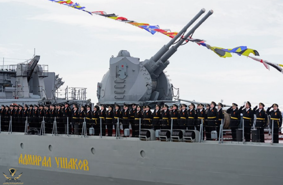

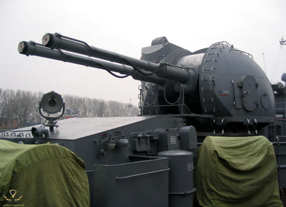

* AK 130 هو نظام مدفعي متكامل مخصص للمدمرات والفرقاطات الروسيه يعتبر هذا البرج أحد أثقل الأبراج العامله في الوقت الراهن والغير مأهوله يعمل هذا البرج بشكل آلي ومجهز بنظام تلقيم
*بدايه التصميم 1976 لصالح المدمرات و الفرقاطات السوفيتيه
* تاريخ دخول الخدمة 1982
*وزن النظام بالكامل 8 طن
*يتكون البرج من مدفع مزدوج عيار 130ملم

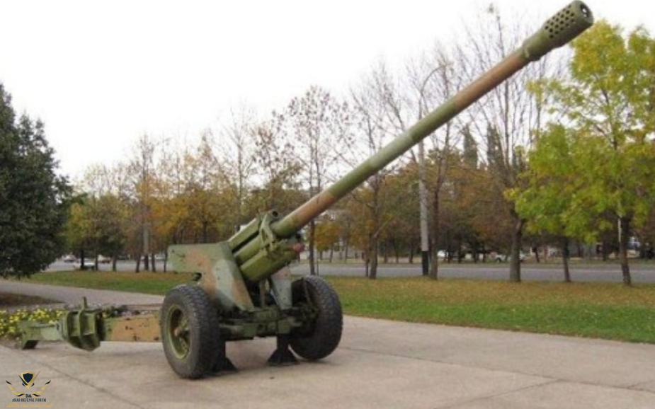

*المدفع مشتق من المدفع السوفيتي M46
*الهدف من أزدواجيه المدفع هو تحقيق معدل أطلاق نار عالي بعد أن كان البرج مجهزا بمدفع واحد فقط

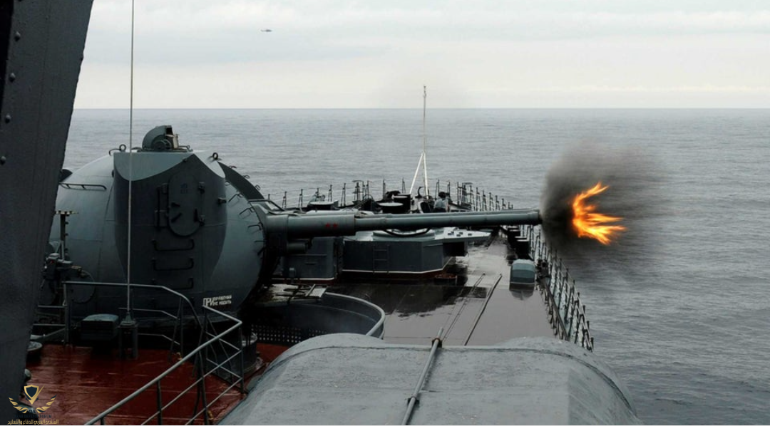

*يمكن لهذا البرج ضرب الأهداف البحريه وحتى الأهداف الطائرة وكذلك الساحليه بدقه عاليه

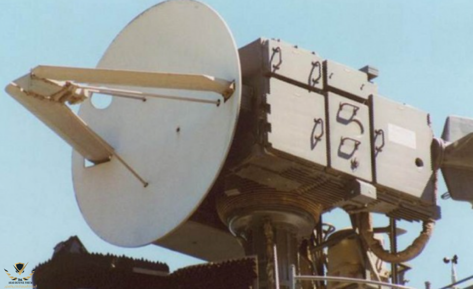

* تم تجهيز البرج بنظام توجيه متكامل ومجهز برادار خاص نوع MR-184 للتوجيه والتحكم النيراني
وهو رادار ثنائي النطاق. يمكنه تتبع واستهداف هدفين
*المدى 75 كم
*مدى التتبع 40كلم
*يحتوي نظام التوجيه كذلك على حاسوب بالستي ومصحح دقه القذائف ونظام توجيه ليزري مع قناة رؤيه تلفزيونيه ونظام مقاوم للتشويش
* تصل مدى القذائف حتى 23كلم ضد الأهداف البحريه والى 15 كلم ضد الطائرات و8كلم ضد الصواريخ
* يرتفع المدفع حتى 80 /85درجه
*يستطيع البرج تحقيق كثافه نيرانيه حتى 70 قذيفه في الدقيقة أو 35 قذيفه لكل مدفع
* تتم تبريد المدافع بالماء

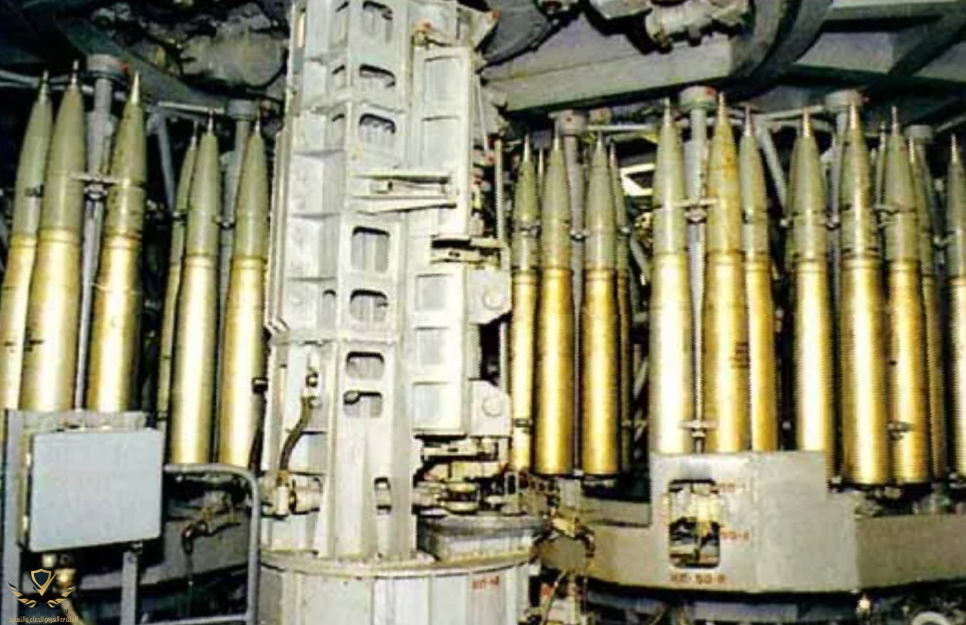

*يحمل نظام التلقيم ما مجموع 150/180قذيفه جاهزة الرمي أسفل البرج

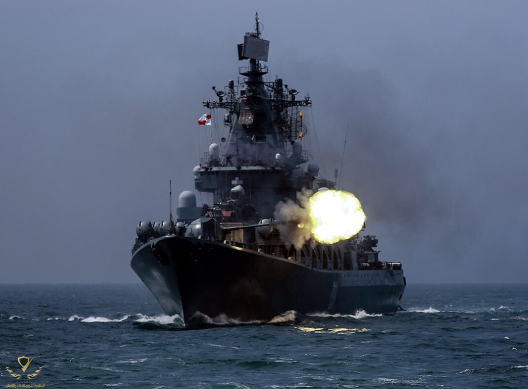

* يعمل AK-130 لدى البحرية الروسية اليوم على مدمرات فئة Sovremenny و Udaloy II والطرادات فئة Slava و Kirov.
والزبون الوحيد خارج روسيا لهذا البرج هو الصين التي تستخدم AK-130 على المدمرات فئة Sovremenny.

(AK 130)
مشاهدة المرفق 339007
مشاهدة المرفق 339018
مشاهدة المرفق 339008

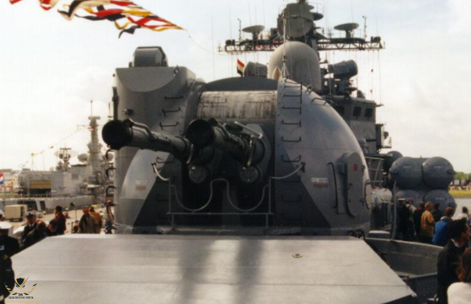

مشاهدة المرفق 339009
مشاهدة المرفق 339013
مشاهدة المرفق 339010
*المدى 75 كم
*مدى التتبع 40كلم
مشاهدة المرفق 339011
مشاهدة المرفق 339012
مشاهدة المرفق 339016
مشاهدة المرفق 339019
مشاهدة المرفق 339014

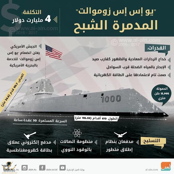

الان امريكا ادخلتنا عصر مدفع ١٥٥ ملم على المدمره زوماولت

ومع ذلك تم تجهيزها بمدفعين عيار ١٥٥ !

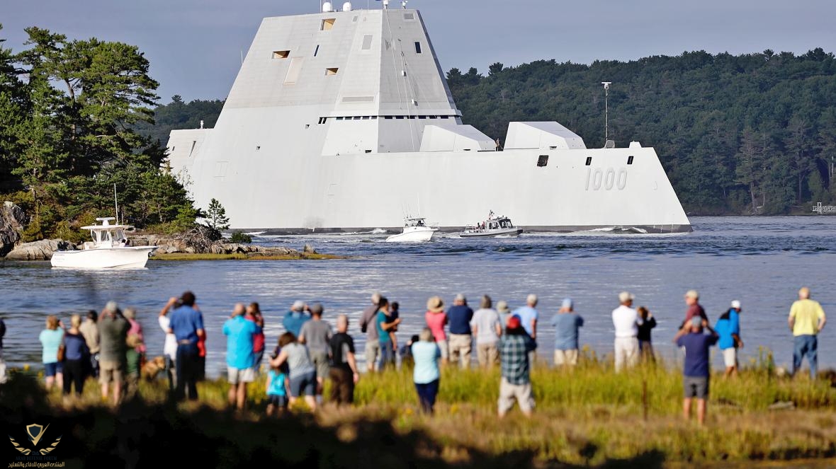

زيادة الخير خيرين. اذا ماتدري هي اكبر مدمرة لدى الجيش الأمريكي يعني فيه مساحة كبيرة لصواريخ
بس عشان تعرف حجمها شف ذي الصور
