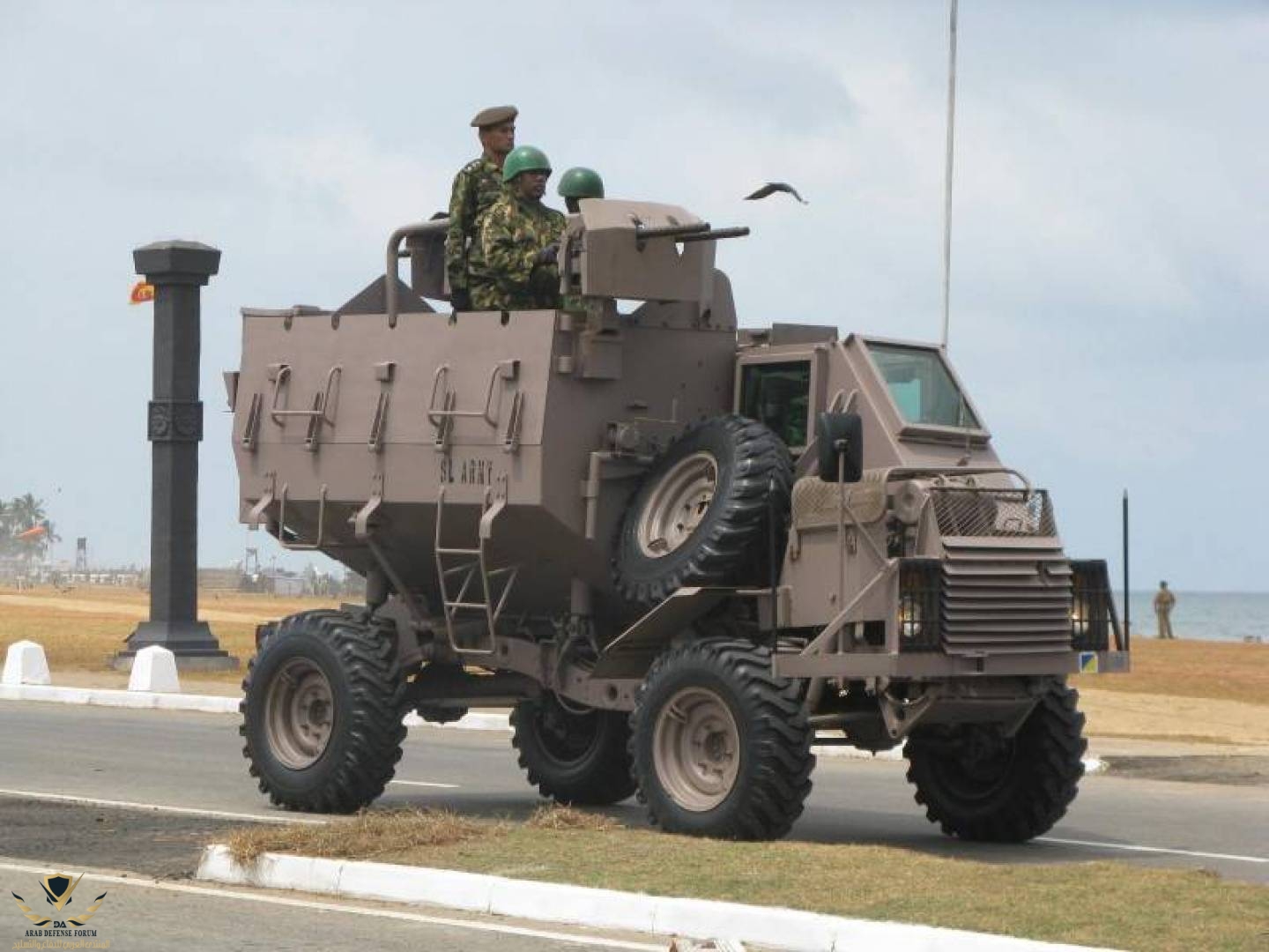

ناقلة الجند وكاسحة الألغام الجنوب أفريقية Buffel
مضادة للكمائن.. تعرف على ناقلة الجند وكاسحة الألغام الجنوب أفريقية Buffel
مركبة Buffel هي ناقلة جند وكاسحة ألغام مدرعة مضادة للكمائن، تستخدما قوة الدفاع في جنوب أفريقيا لحماية الحدود وفي العمليات العسكرية في المناطق الوعرة.
والجدير بالذكر أنه قد تم استخدام مركبة Buffel أيضا كمركبة قتال مصفحة، حيث أثبتت نفسها في هذا الدور، وعلى الرغم من أنه قد تم استبدالها في جنوب إفريقيا بمركبة Mamba من عام 1995، إلا أنها لا تزال مستخدمة في أماكن أخرى، لا سيما في سريلانكا.
Buffel
معلومات عن ناقلة الجند وكاسحة الألغام الجنوب أفريقية Buffel:
- النوع: ناقلة جند وكاسحة ألغام مضادة للكمائن.
- بلد المنشأ: جنوب إفريقيا.
- سجل الخدمة: دخلت الخدمة العسكرية عام 1978 وما زالت تستخدم إلى الآن.
- المستخدمين: جنوب إفريقيا، سريلانكا، ملاوي، أوغندا، قوات الأمم المتحدة في أفريقيا، زامبيا، قوات حفظ السلام في مالي.
- تاريخ الإنتاج: بدأ إنتاجها عام 1978 وما زال يتم إنتاجها إلى الآن.
- المصمم والمنتج: مجلس البحث العلمي والصناعي بجنوب إفريقيا.
مواصفات وتفاصيل ناقلة الجند وكاسحة الألغام الجنوب أفريقية Buffel:
- الوزن: 6.14 طن.
- الطول: 5.1 متر.
- العرض: 2.05 متر.
- الارتفاع: 2.95 متر.
- الطاقم المشغل: فرد.
- حمولة الركاب: 10 أفراد.
- التسليح الأساسي: مدفع رشاش من طراز M1919A4 عيار 7.62 ملم .
- المحرك: محرك ديزل من نوع Mercedes-Benz OM352.
- نظام التعليق: رباعي الدفع.
- نطاق التشغيل: 1000 كيلومتر.
- السرعة القصوى: 96 كيلومتر في الساعة (على الطريق)، 30 كيلومتر في الساعة (على الطرق الوعرة)

تصميمها غريب جدا المصمم عنده اسوء ذوق في العالم

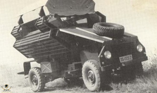

المدرعه التي حلت مكانها
Mamba
الخلفية التاريخية
أنتجت مركبات مامبا Mamba ثنائية الدفع، بأعداد كبيرة، من أجل أداء مهام مختلفة.
ونتيجة لعمليات الاندماج والاستحواذ التي جرت عام 2004، بين شركة Alvis OMC وشركة Vukers Defence Systmes، والتي باتت تُعرف باسم BAE Systems Land Systems MOC، خضعت مركبات Mamba لسلسلة من أعمال التطوير، التي تضمنت عدداً من التحسينات، مثل الدفع الرباعي، وزيادة مسافة الخلوص من الأرض، وبدن المركبة الذي صُمم على شكل حرف (V) من أجل توفير مستوى حماية أعلى من الألغام المضادة للدبابات. وظهرت المركبة Mamba MK2 بهذه المميزات، مع الحرص على استخدام مكونات توافق مع مواصفات ناقلة الجند الألمانية الشهيرة UNIMOG، كلما كان ذلك ممكناً، بهدف التوفير في التكاليف.
اكتمل إنتاج المركبة، أواخر عام 2004، وأُنتجت منها عدة نماذج، مثل عربة الإسعاف، وعربة القيادة، وعربات الخدمة العامة، وعربات الإصلاح والنجدة. ونظراً لمقاومتها الشديدة للألغام وتدريعها المتميز، أُنتج منها عربة لنقل الشخصيات المهمة، وأخرى للدعم اللوجستي.
ويمكن تجهيز هذه النماذج بأنواع مختلفة من الأسلحة، مثل المدافع الرشاشة، على الرغم من أن النموذج الأساسي غير مزود بأسلحة، مع إمكانية تجهيزه بأنواع مختلفة من الأسلحة.
وتتشابه جميع النماذج من حيث التصميم الرئيسي؛ فمقصورة المحرك في المقدمة، والقائد والسائق في الوسط، ومقصورة الجنود تمتد حتى المؤخرة. والوسيلة الوحيدة للدخول إلى المركبة هي باب كبير في المؤخرة، ومن كوات السقف.
والمركبة مزودة بنوافذ مانعة للرصاص على الجانبين، وهي تحقق مستوى الحماية نفسه الذي يحققه بدن المركبة المدرع.
1. المواصفات الأساسية المميزة للناقلة
سطح أفقي مكون من ثماني كوات، وغطاء أفقي طويل للمحرك يميل إلى الأعلى قليلاً، ثم يُصبح شبه رأسي عند الزجاج الأمامي للعربة المضاد للرصاص.
ومقدمة البدن رأسية مع شبكة للرادياتير في الوسط. وجانبا البدن رأسيان، ونوافذ كبيرة مانعة لاختراق الرصاص في الجوانب والخلف. وباب كبير في المؤخرة، وفتحات لإطلاق النار في النوافذ الزجاجية الموجودة في الجانبين والخلف.
وعجلتا سير كبيرتان على كل جانب، مع عجلة احتياطية في الجانب الأيسر للبدن.
2. بلد المنشأ: جنوب إفريقيا.
3. الاستخدام: ناقلة جند مدرعة، واستخدامات أخرى متعددة.
4. المستخدمون: تخدم في جيوش كل من: الكونغو، والسويد، وجنوب إفريقيا.
5. النماذج المنتجة
· ناقلة الجند المدرعة Mamba MK2.
· عربة إسعاف Mamba.
· عربة قيادة وسيطرة.
· عربة خدمة عمومية.
· عربة إصلاح ونجدة.
· عربة نقل الشخصيات المهمة.
· عربة الدعم اللوجستي.

في تحسن في شكل التصميم ومواصفات افضل
