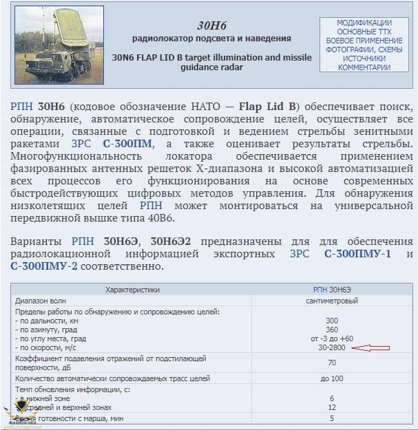

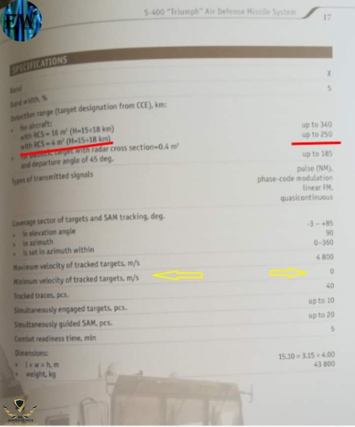

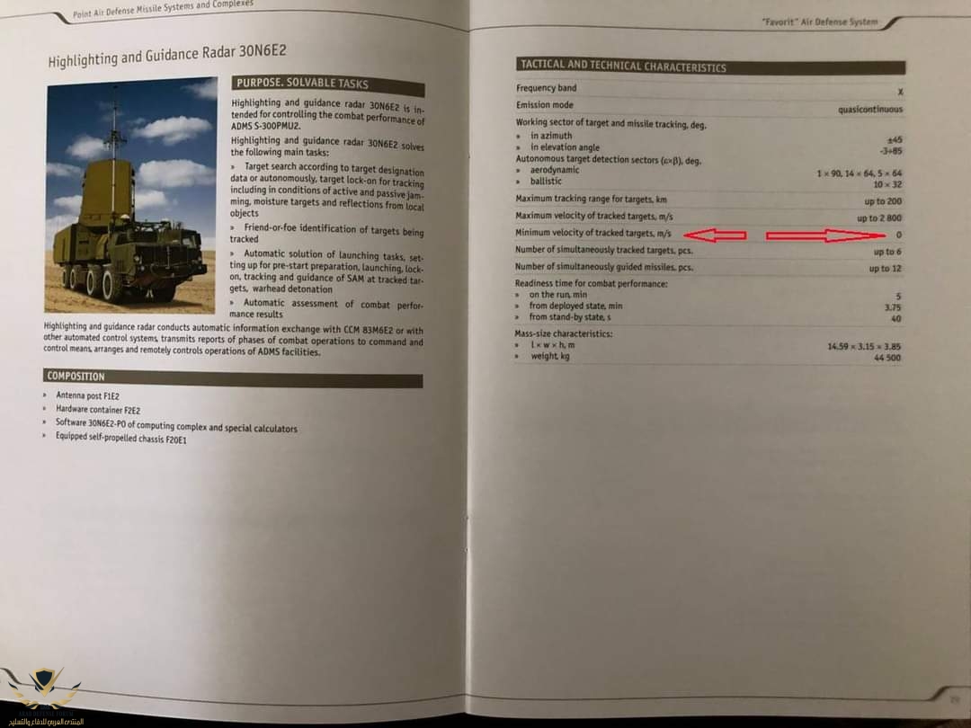

السبب الرئيسي بعدم قدرة S-300 الارمني على التصدي للدرونات الانتحارية الاسرائيلية الصنع و البيرقدار التركية .. هو عدم قدرة رادار النيران بمنظومات S-300PS/S-300PT الارمنية على كشف الاهداف البطيئة جداً ..
فالرادار 30N6 (و هي تسمية النسخ المحدثة من رادار النيران 5N63S المستخدم في نسخ PS/PT) يكشف اهداف بسرعة من 30-2800 متر/ثانية (بعض المعلومات تذكر انو الرادار 5N63S يكشف اهداف بسرعة دنيا 50-60 متر/ثانية) ..
و بيرقدار مثلاً يطير بسرعة تجوال 36 متر/ثانية .. و هذه ليست السرعة الدنيا له .. يعني ممكن يتقرب من S-300 الارمني بسرعة ابطئ قليلاً منها ليبقى خارج قدرتها على استهدافه .. و سرعة تجوال درون الهاروب الاسرائيلي هي 120 كم/ساعة (33 متر/ثانية) و هذا يعني ان سرعته الدنيا اقل من ذلك و هذا ما يفسر قدرته في التقرب و الضرب بلا اي رد فعل من بطاريات S-300 الارمنية .. و ايضاً درون ميني هاربي الاسرائيلي سرعته الدنيا هي 28 متر بالثانية و هو ما يعني انه قاتل جداً ضد البطاريات القديمة من S-300 كنسخ ارمينيا PS/PT ..
اما النسخ الاحدث PM2/PMU2 مثلاً و اللي تملكها سورية و الجزائر فلا يواجه رادار نيرانها 30N6E2 مشكلة في مواجهة الاهداف البطيئة و يمكنه التعامل مع اهداف بسرعات من 0-2800 متر بالثانية .. و كذلك رادار نيران الـ S-400 و هو 92N6E الذي يمكنه التعامل مع اهداف بسرعة من 0-4800 متر بالثانية ..
في الصورة تشاهدون قدرات رادارت النيران : 30N6 / 30N6E2 / 92N6E
تم تعديل سرعة HAROP بعد العثور عليها في مقال ليديعوت احرنوت 16-2-2016 .. حيث ذكروا ان سرعة تجوال درون HARPY NG هي 120 كم/ساعة .. و هذا الدرون هو نفس HAROP تماماً ناحية المحرك و التصميم .. و الاختلاف بينهما فقط في بنوعية التوجيه ..

عند الحديث عن مدى رصد الرادارات أو مدى الصواريخ خصوصا جوجو و الدفاع الجوي هناك العديييييييد من المغالطات لدى أعضاء المنتدى كذلك الأمر بالنسبة لRCS
تتعاملون معها على أنها أرقام ثابتة
سأقوم بعمل موضوع يشرح ثقنيا طرق عملها لكن كخلاصة 250km كمدى رصد هو الأقصى (هذا ان كان صحيحا، و هو 90% غير صحيح إذ عرف على الروس نفخ قدرات أسلحتها و قد ظهر ذلك مع r77 الهندى، الدفاعات الجوية، و سمك برج t90a...)
مدى الصواريخ و الرصد هو جد نسبي، حساس جدا لعدة معطيات المدى الأقصى يعطى المدى الأكثر تفاؤلا يأخد بعين الإعتبار أن المنظومة في أفضل حالاتها و أن الهدف يطير على ارتفاع على و و و
و هو أمر غير واقعي طبعا فالمنظومة بعد عملها لعدة ساعات متتالية تضعف قدراتها نسبيا بسبب الحرارة ... لذلك فهي لا تعمل 24/7, كذلك عمليات sead/dead لإخماد الدفاع الجوي تنهج فيها العديد من التكتيكات منها الطيران المنخفض الذي على حسب الارتفاع و البيئة المحيطة قد تضعف مدى الرصد الأقصى من 250km إلى بضع عشرات الكيلومترات بسبب كروية الأرض و الموانع الطبيعية و البنايات التي تحول بينها و بين الهدف
نقطة أخرى detection range تعني مدى الرصد و ليس مدى الإغلاق و هو مشكل شائع لدا الرادارات الروسية خصوصا تحت التشوييش تفشل في الاغلاق على هدف ضمن مدى رصدها كما حدث بالصوت و الصورة مع البانتساير و غيره من الانظمة في أرمينيا ...
نقطة أخرى حتى بافتراض أن الظروف مثالية بالنسبة للدفاع الجوي و كل ذلك فإن إطلاق صاروخ من مدى 250km على مثاتلة مثل F18, F16, F15, Tornado... هدفه بالإساس سيكون إما تحذير الطيار أو دفع لأخد وضع دفاعي أما إصابته على هذا المدى فيجب أن يكون حرفيا مقيد اليدين
