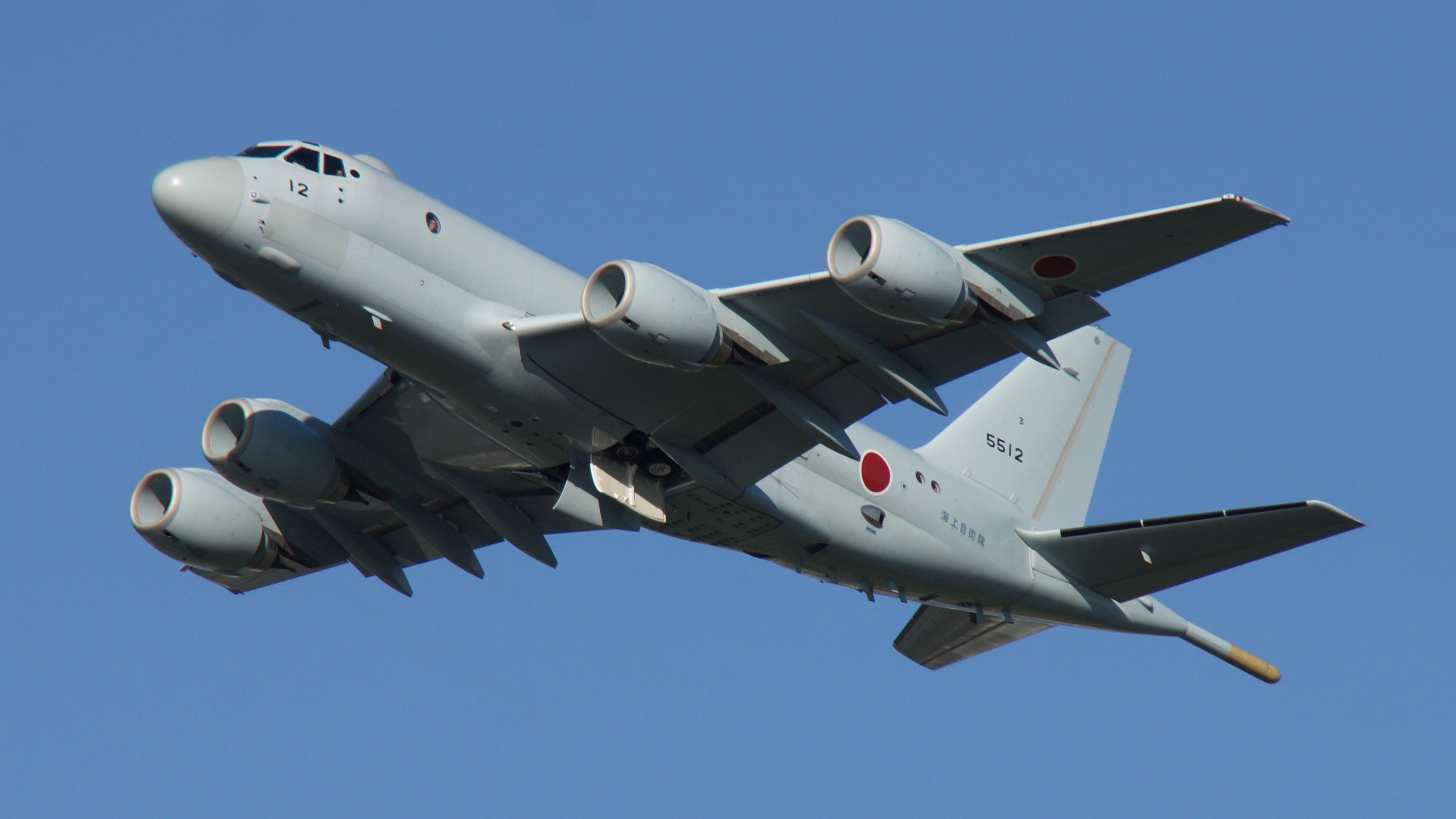

توضح هذه الصورة هندسة الاجنحة للطائرة بيP-1 مع إظهار حجهما.

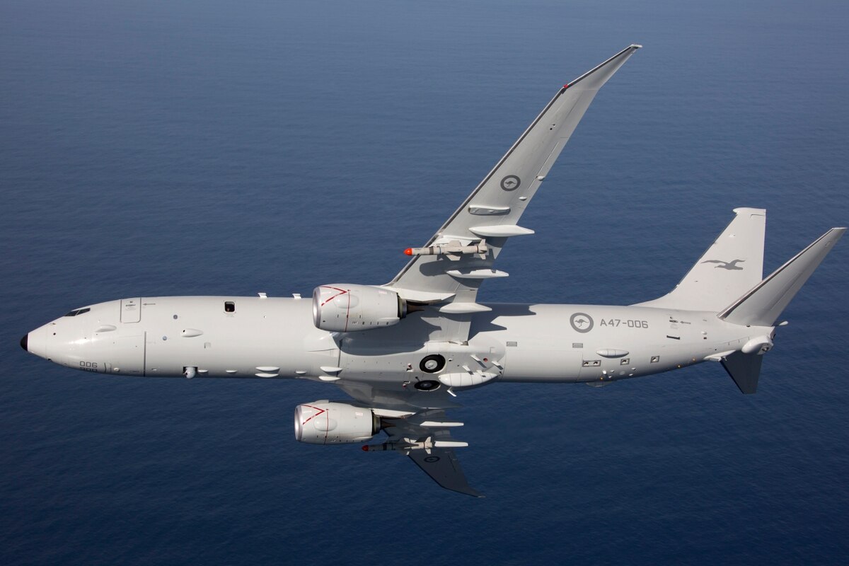

تظهر هذه الصورة الطائرة P-8A مع زاوية اكتساح جناحيها ونحافتهما.

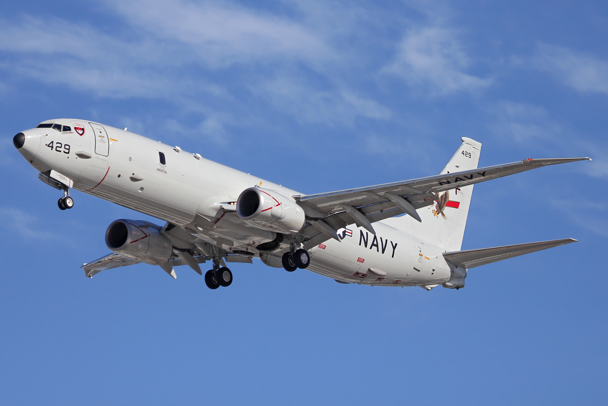

محرك الطائرة بوسيدون من طراز CFM56-7B27A

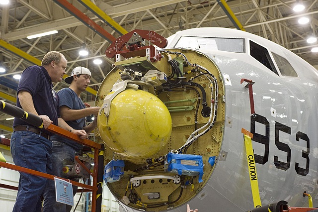

المستشعر الأساسي للطائرة هو رادارها متعدد الأوضاع AN / APY-10 الموجود في الأنف.يستخدم الرادار في المقام الأول للمراقبة البحرية ويمكنه اكتشاف الأهداف السطحية حتى 370 كم يمكن استخدامه أيضًا لرسم الخرائط الأرضية ، ISAR ، تحديد الاهداف وما إلى ذلك.
رادار APY-10 على الطائرة P-8A Poseidon الصورة: بوينج

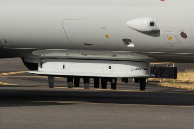

يمكن للطائرة بي8 حمل 120 جهاز سونار صغير الحجم من طراز sonobuoy يمكن نشرها باستخدام 5 أنابيب في القسم الخلفي للطائرة

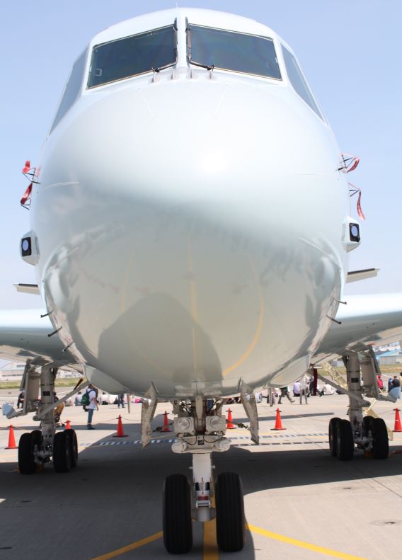

تحتوي الطائرة بيP-1 على 4 صفائف من طراز Toshiba HPS-106 واحدة في الأنف و 2 على الجانب أسفل قمرة القيادة و 1 في الذيل.
