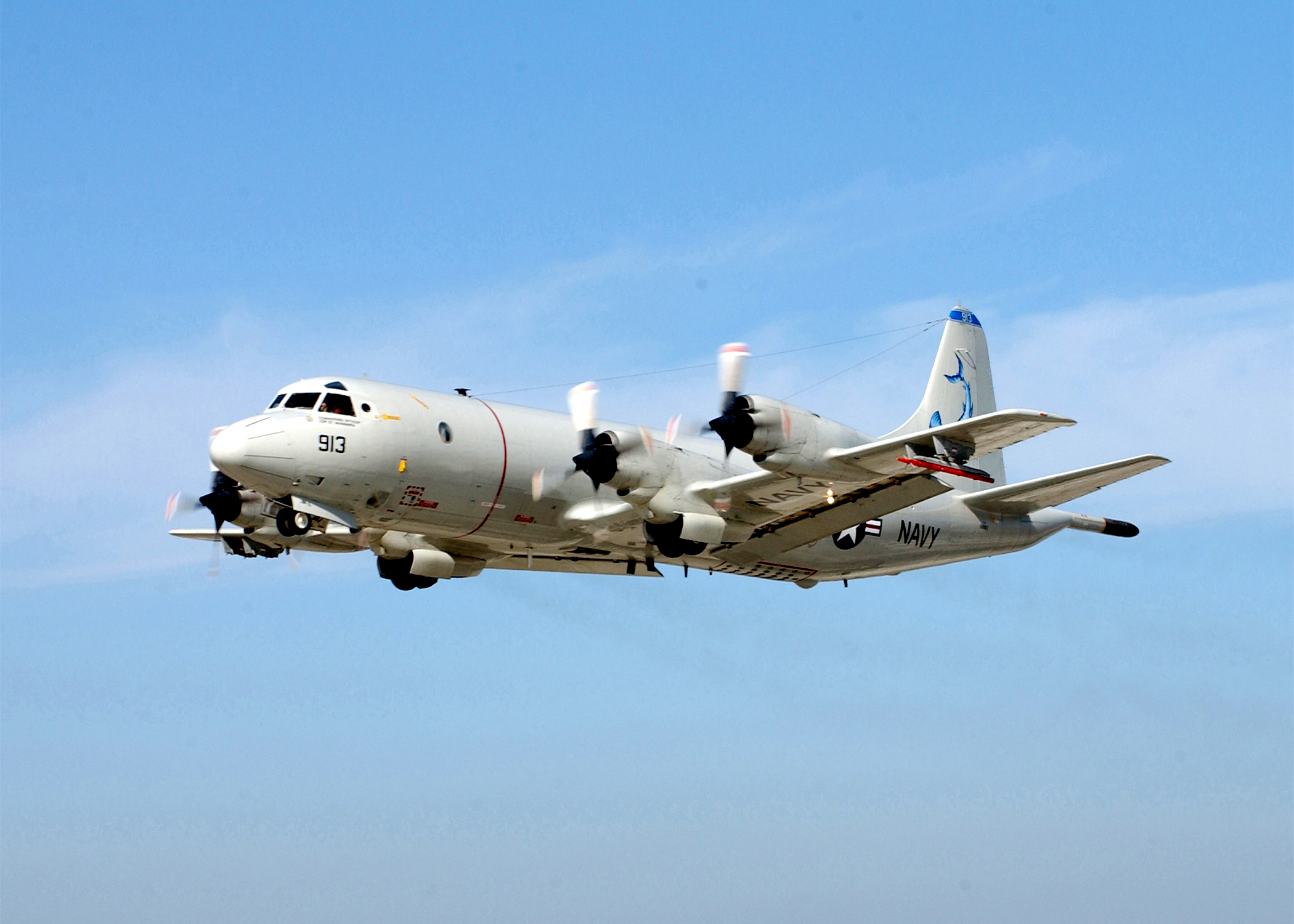

بيه-3 أوريون.

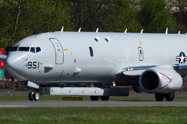

تطوير بيP-8A
كان العثور على بديل جيد للطائرة بيP-3 مهمة صعبة تم تحليل و اختبار العديد من الخيارات بما في ذلك إعادة تعديل تصميم الطائرة بيP-3 تم تعيين الطائرة بيP-3 الجديد أولاً باسم بي P-7 ثم أوريونOrion 21 كما تم اختبار طائرات دوريات بحرية MPA جديدة و مختلفة.
بعد سنوات من التجارب والإلغاء تم اختيار التصميم الذي عرضته شركة بوينغ Boeing استخدمت الشركة طائرة 737-800 كمنصة للطائرة دوريات بحرية جديدة.
تم اختيار طائرة بوينج 737 كمنصة لـ MPA الجديدة لأنها واحدة من أكثر طائرات الركاب إنتاجًا مع وجود آلاف الطائرات أخرى في دفتر الطلبات و على خط الانتاج هذا يعني أن تكاليف الإنتاج كانت منخفضة بينما يكون الحصول على قطع الغيار أسهل بكثير وأرخص مقارنة بمنصة او طائرة جديدة مبنية من الصفر.
كانت هناك مشكلة الطائرة 737 لم تكن جيدة على الارتفاعات المنخفضة مثل الطائرة بيP-3 دعا هذا إلى تغيير كبير في التكتيكات و إجراءات نشر الأسلحة و أجهزة الاستشعار وما إلى ذلك مما يعني أن الطائرة بي P-8A كانت ستعمل مثل أي طائرة دوريات بحرية MPA أخرى في الخدمة اليوم.
الطائرة بيه-3 أوريون مع خليفتها الطائرة بيه-8 بوسيدون.

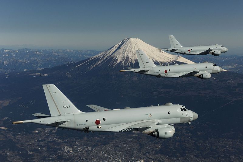

تطوير الطائرة بيKawasaki P-1
من ناحية أخرى احتاج اليابانيون أيضًا إلى بديل جيد لأسطولهم الضخم من طارات بيP-3 كانوا ينظرون أيضًا إلى برنامج بيP-7 الذي بدأه الأمريكيون للاستبدال أسطولهم من طائرات بيP-3 قرر اليابانيون تطوير طائرة دوريات بحرية MPA الخاصة بهم بعد إلغاء برنامج بيP-7.
تم تطوير الطائرة بي P-1 من الصفر للعمل على علو منخفض و بسرعات منخفضة تمامًا مثل سابقتها ولكنها قادر على الاستفادة من مزايا الارتفاعات الأعلى.
كانت التكاليف أعلى بالتأكيد لكن اليابانيين حصلوا على شيء كانوا يرغبون فيه بدلاً من منصة تتسبب في تغيير كبير في التكتيكات ونشر الأسلحة وما إلى ذلك.

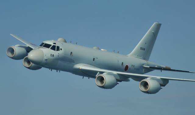

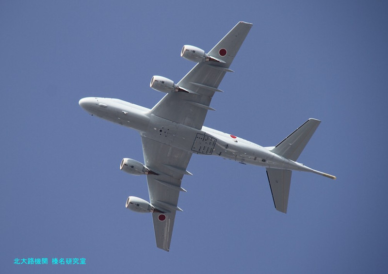

توضح هذه الصورة هندسة الاجنحة للطائرة بيP-1 مع إظهار حجهما.

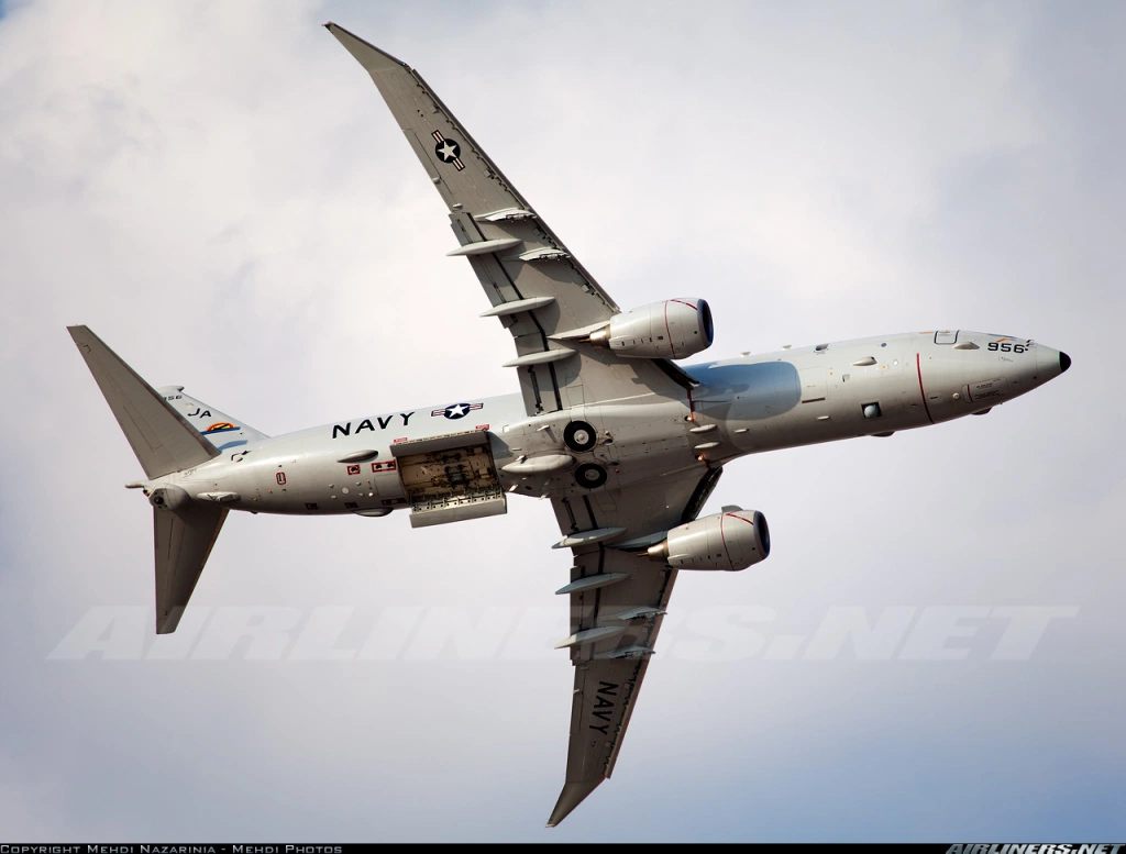

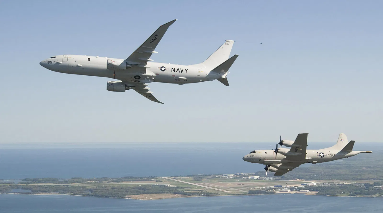

تظهر هذه الصورة الطائرة P-8A مع زاوية اكتساح جناحيها ونحافتهما.

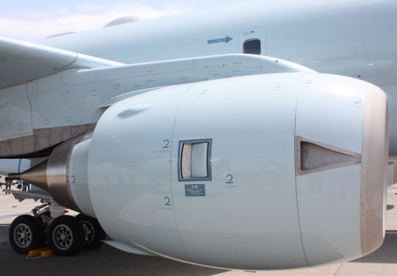

محرك الطائرة بوسيدون من طراز CFM56-7B27A
محرك الطائرة بي1 من طراز F7-10

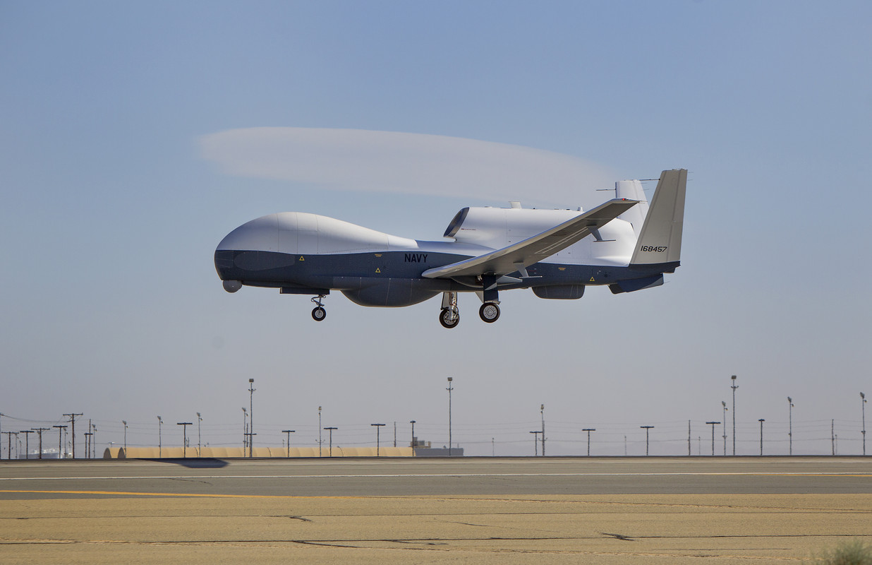

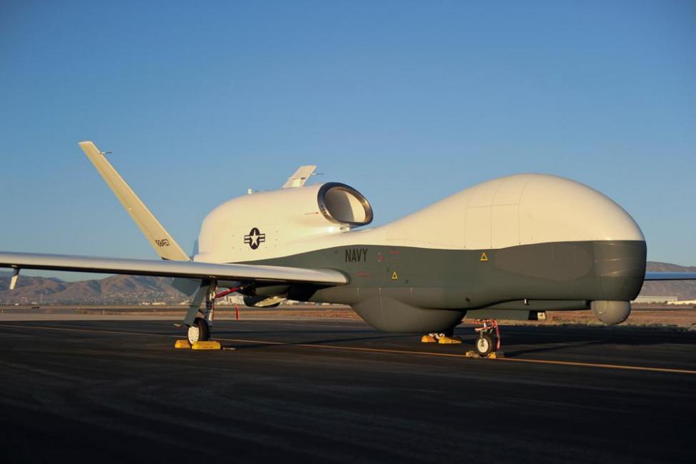

ستعمل الطائرة بيP-8A جنبًا إلى جنب مع الطائرات بدون طيار MQ-4C Triton الضخمة التي لا تزال قيد الاختبار حاليًا.
MQ-4C Triton

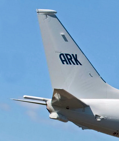

إن غياب MAD (كاشف الشذوذ المغناطيسي) له ما يبرره أيضًا لأنه لا يعمل جيدًا من ارتفاعات أعلى. تقوم شركة BAE حاليًا بتطوير طائرات بدون طيار مجهزة بنظام MAD لتعوبض عدم وجود النظام في P-8A وبالتالي يمكن للطائرة P-8A العمل بشكل مريح على ارتفاعات عالية أثناء استخدام الطائرات بدون طيار لاكتشاف الأهداف وتدميرها عند الحاجة لاستخدام أسلحة التى تجهز بها بي8.
النسخة الهندية مجهزة بجهاز كاشف الشذوذ المغناطيسي.

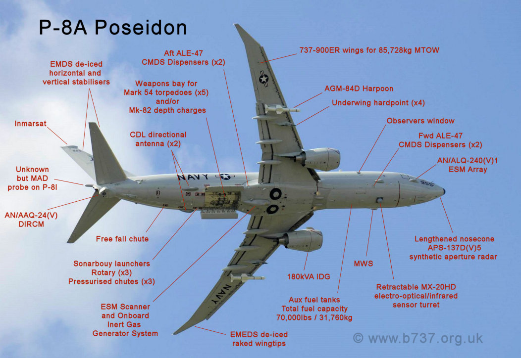

قدرات الطائرة P-8A
الطائرة بوسيدون قادرة على إجراء طلعات جوية بعيدة المدى يمكن تمديد الطلعات الجوية باستخدام التزود بالوقود جوًا.
تزعم الأرقام الرسمية التي قدمتها البحرية الملكية الأسترالية و هي أحد العملاء الدوليين للطائرة بيP-8 أنها تستطيع البقاء في الجو لمدة 4 ساعات على مسافة 2200 كيلومتر من أقرب قاعدة وبالتالي فإن المدى يبلغ حوالي 7500 كم مع الأخذ في الاعتبار سرعة الرحلة 850 كم في الساعة.
تشغل الطائرة بي8 بمحركين من طراز CFM-56-7B تمامًا مثل الطائرات الأخرى من عائلة بوينغ 737-NG تنتج هذه المحركات قوة دفع مجتمعة تبلغ 240 كيلو نيوتن وقد تم تعديلها لتوفير كفاءة أكبر عند المستوى المنخفض او العلو المنخفض.
المستشعر الأساسي للطائرة هو رادارها متعدد الأوضاع AN / APY-10 الموجود في الأنف.يستخدم الرادار في المقام الأول للمراقبة البحرية ويمكنه اكتشاف الأهداف السطحية حتى 370 كم يمكن استخدامه أيضًا لرسم الخرائط الأرضية ، ISAR ، تحديد الاهداف وما إلى ذلك.
رادار APY-10 على الطائرة P-8A Poseidon الصورة: بوينج
تحتوي النسخة الهندية P-8I على رادار بحث جوي إضافي من طراز AN / APY-10s. لديها أيضا نظام EO / IR موضوع تحت جسم الطائرة الأمامي و يستخدم النظام أثناء الرحلات الجوية منخفضة العلو.
تمتلك الطائرة نظام دعم الحرب الالكترونية ESM مركب بالقرب من نظام الهبوط.

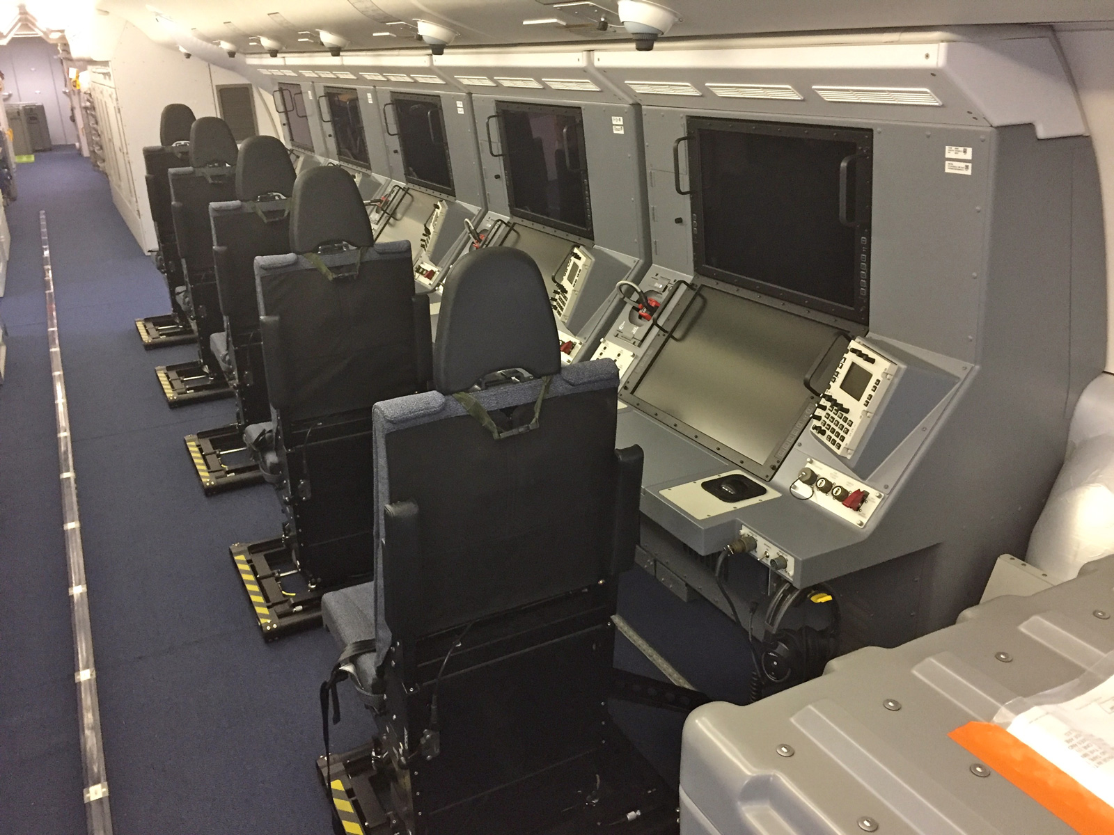

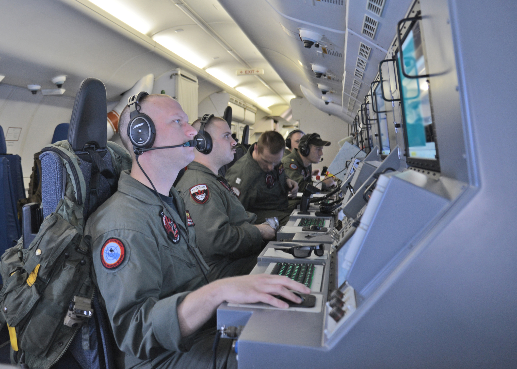

داخليًا تحتوي الطائرة بيP-8 على 5 محطات تشغيل لمعالجة جميع المعلومات الواردة من المستشعرات بالإضافة إلى ذلك يمكن لـ Poseidon حمل رادار من طراز AN / APS-149 LSRS (نظام رادار المراقبة الساحلية) وهو رادار ايسا حساس للغاية و هو مصمم خصيصًا للعمل في المناطق الساحلية ويقال إنه حساس بدرجة كافية لاكتشاف مجموعة من الأشخاص.

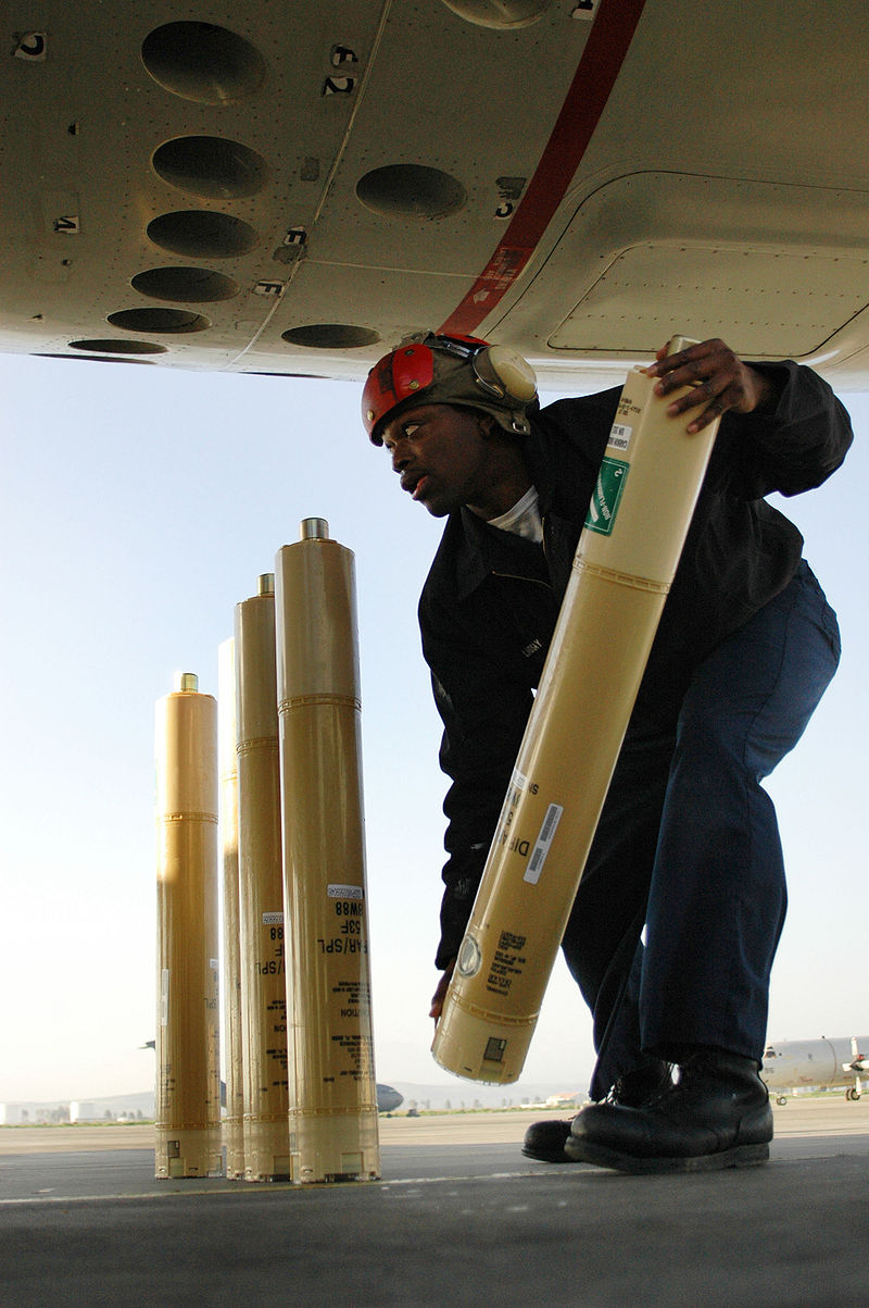

يمكن للطائرة بي8 حمل 120 جهاز سونار صغير الحجم من طراز sonobuoy يمكن نشرها باستخدام 5 أنابيب في القسم الخلفي للطائرة

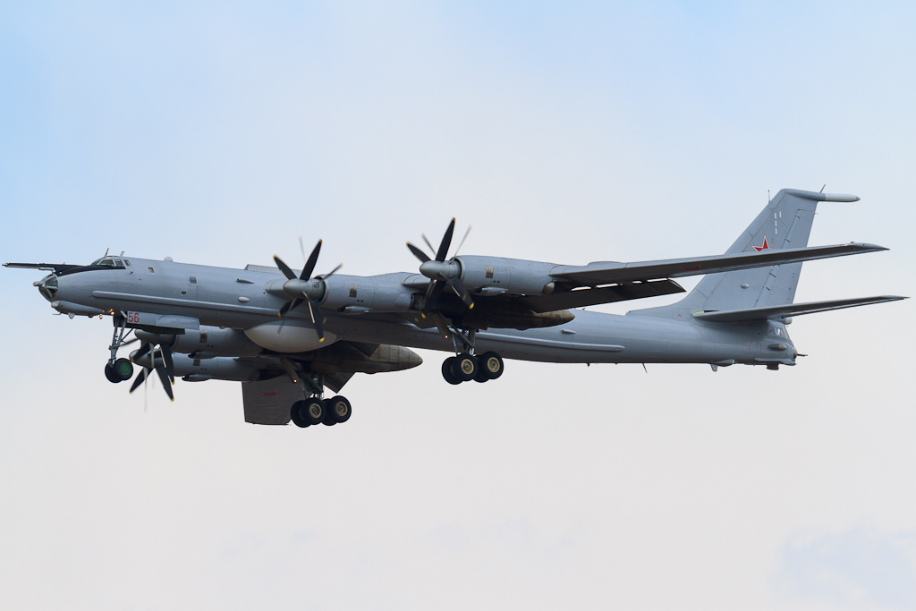

للمقارنة تحمل الطائرة من طراز P-3C حمل 84 من اجهزة sonobuoy و يمكن للطائر من طراز Nimord MR2 حمل 62 من هذه الاجهزة في حين تحمل الطائرة بي1 107 منها وبالتالي فإن البوسيدون لديها حمولة اثقل من تلك الاجهزة مقارنة بعدد من طائرات الدوريات البحرية التي في الخدمة في الوقت الحاضر اعتقد ان الطائرة Tupolev Tu-142 يمكنها مقارعة البوسيدون في الحمولة حيث تحمل الطائرة Tu-142 حمل ما يصل الى 512 جهاز sonobuoy اضافة إلى 120 جهاز تفجير تحت مائي.
Tupolev Tu-142

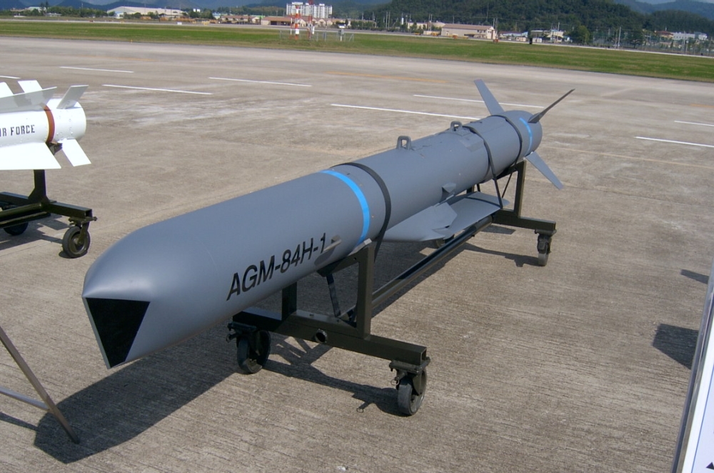

*صواريخ AGM-84 هاربون
*صواريخ إيه جي إم-84 إتش

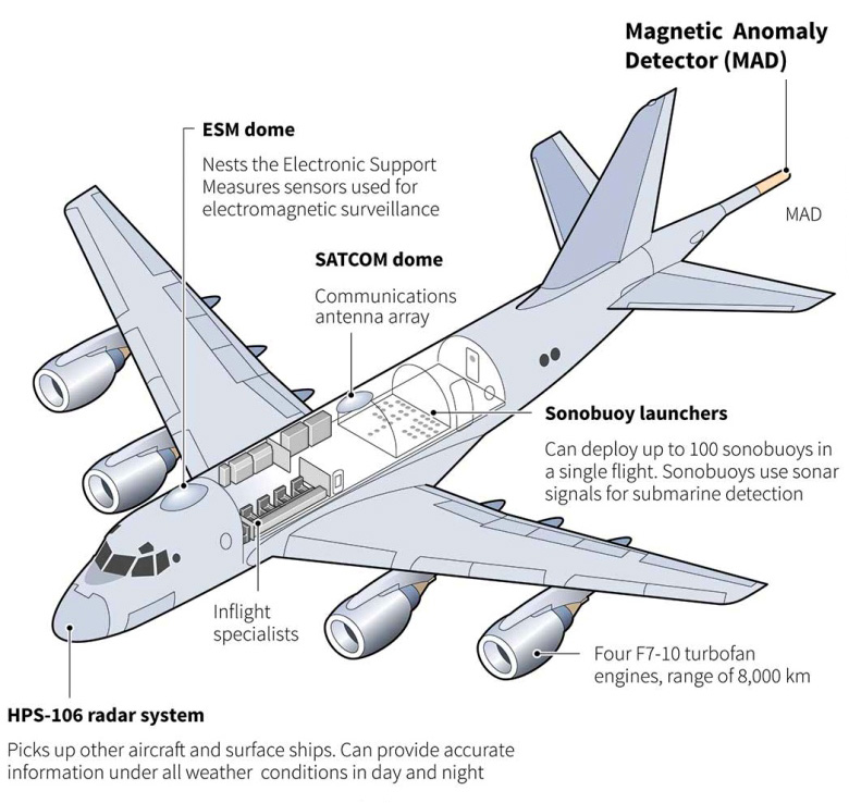

تحتوي الطائرة بيP-1 على 4 صفائف من طراز Toshiba HPS-106 واحدة في الأنف و 2 على الجانب أسفل قمرة القيادة و 1 في الذيل.
يمكن استخدام الرادار AESA عالي الأداء في البحث السطحي والبحث الجوي مما يسمح لـلبي P-1 بالعمل كطائرة AEWAC.
هوائي ESM مثبت على الجانب العلوي خلف قمرة القيادة مباشرة.
على عكس البوسيدون Poseidon فإن الطائرة بي1 تحتوي على MAD والذي يمكن استخدامه للكشف عن الغواصات من خلال مغناطيسية أجسامها يستخدم كاشف الشذوذ المغناطيسي التغيير في المجال المغناطيسي الغواصة عبارة عن كتلة كبيرة من الفولاذ لها خصائص مغناطيسية مختلفة مقارنة بالمياه المحيطة وبالتالي فهي تغير المجال المغناطيسي عيب هذا النظام هو نطاق الكشف المنخفض و عليه يجب أن تطير الطائرة على ارتفاع منخفض وبطيء للاستفادة من هذه القدرة التي تم تصميم اليP-1 للقيام بها.
يتم عرض جميع المعلومات التي تم جمعها بواسطة أجهزة الاستشعار في 4 محطات تشغيل.
