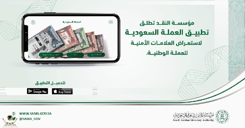

لا تهدف هذه التطبيقات إلى التحقق من صحة الأوراق النقدية من الصورة ؛ فهي مجرد أدوات تفاعلية تشرح عناصر الأمان الفردية.

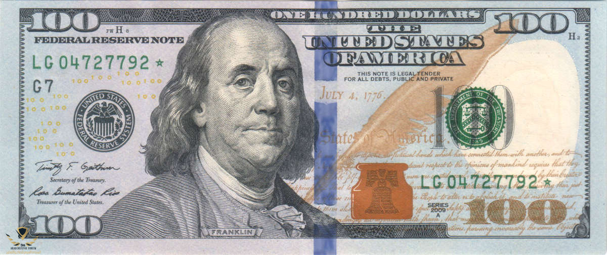

في المقابل يتم استخدام تنسيق ومقاس واحد 66 ملم × 156 ملم للدولار الأمريكي ، لذلك ، على سبيل المثال ، يمكن تزوير ورقة بقيمة 5 دولارات بسهولة إلى ورقة بقيمة 50 دولارًا عن طريق إضافة صفر إلى الرقم خمسة ، خاصة وأن التصميم ونظام الألوان لكلا الفئتين متماثل.
ومع ازدياد التزييف لعملة 100 دولار وبسبب جودتها العالية والتي يطلق عليها superdollar
قام البنك الفيدرالي بإطلاق إصدار حديث وبتصميم مختلف!

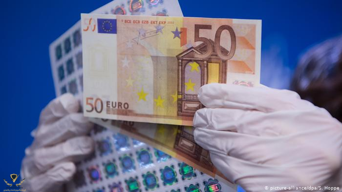

صور مركبة لورقة نقدية بقيمة 100 يورو

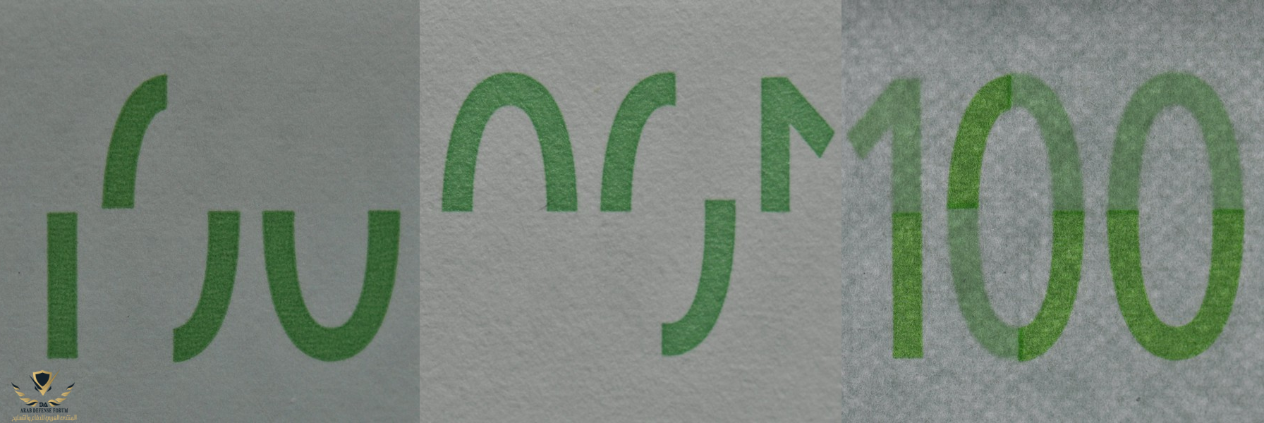

الصور المركبة
تتكون الصور المركبة من صور مكملة لبعضها البعض أو أجزاء منها من الأمام والخلف ، والتي تشكل صورة عامة فقط عند عرضها في الضوء . تشمل الأمثلة الصليب السويسري أو الحرف D الموجود على آخر الماركات الألمانية أو الفئة الأولى من الأوراق النقدية لليورو لعام 2002. يصعب إعادة إنتاج الصور المتداخلة لأن الدقة القصوى مطلوبة عند الطباعة على كلا الجانبين. وتتمثل ميزتها في أنه من الأسهل التعرف على الأخطاء الصغيرة المتعلقة بالمقلدين.

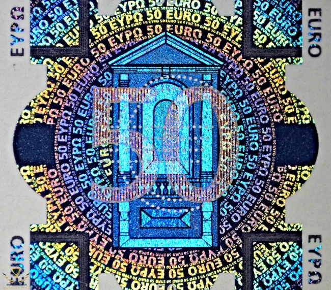

عناصر الفيلم
عن طريق إدخال أو تطبيق عناصر رقائق معدنية ، يتم تحقيق بصري وصعب إعادة إنتاج علامات السطح. والصور المجسمة هي أنماط مطبوعة يتم دمجها في الأوراق النقدية على شكل أغشية معدنية أو بلاستيكية. إنها تمثل مظهرًا يعتمد على زاوية العرض يحاكي الصور ثنائية وثلاثية الأبعاد أو الصور المتحركة.
يتم إجراء التأثيرات ثلاثية الأبعاد مثل انتفاخ أو إزاحة الكائنات باستخدام تقنية micromirror. يتم محاذاة عدد كبير من المرايا الصغيرة (حوالي 40000 لكل مم²) وتنقش في المادة بحيث يؤدي مجموع انعكاساتها إلى تحريك الصورة ديناميكيًا أثناء تغيير زاوية الورقة النقدية. يتم إنتاج هذه الأفلام بواسطة G + D لشركة RollingStar Security thread.

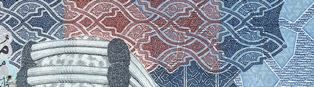

أنماط الغيلوش والطباعة القزحية
تسمى الأنماط التي تحتوي على شبكة كثيفة من الخطوط المنحنية الرفيعة أنماط الغيلوش . تتكون ميزات الأمان للأوراق النقدية من موجات وحلقات مطبوعة بألوان مختلفة فوق بعضها البعض. لمنع انفصال السطور عن المنتجات المقلدة ، غالبًا ما يتم طباعتها بألوان موحلة.
مع الطباعة القزحية، التي تنتجها آلات طباعة خاصة ، يتم إنشاء انتقال سلس من لون إلى آخر على خطوط القطع لأشكال الشعارات متعددة الألوان. يصعب إعادة إنتاج هذا التأثير بدقة باستخدام آلات النسخ الملونة.

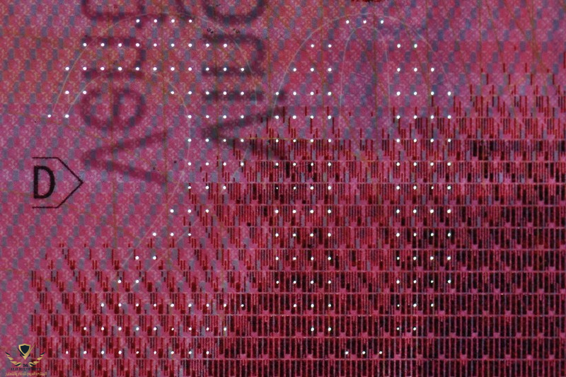

التثقيب الدقيق (الثقوب المجهرية)
التثقيب الدقيق بتكنولوجيا Microperf متاح في فرنك سويسري و ليو روماني. يتم ثقب أصغر الثقوب في الركيزة أو في عنصر الفيلم ، دون تكوين "الحفر". عند النظر إلى الضوء ، عادة ما تشكل الثقوب نمطًا ، مثل فئة الفرنك السويسري.

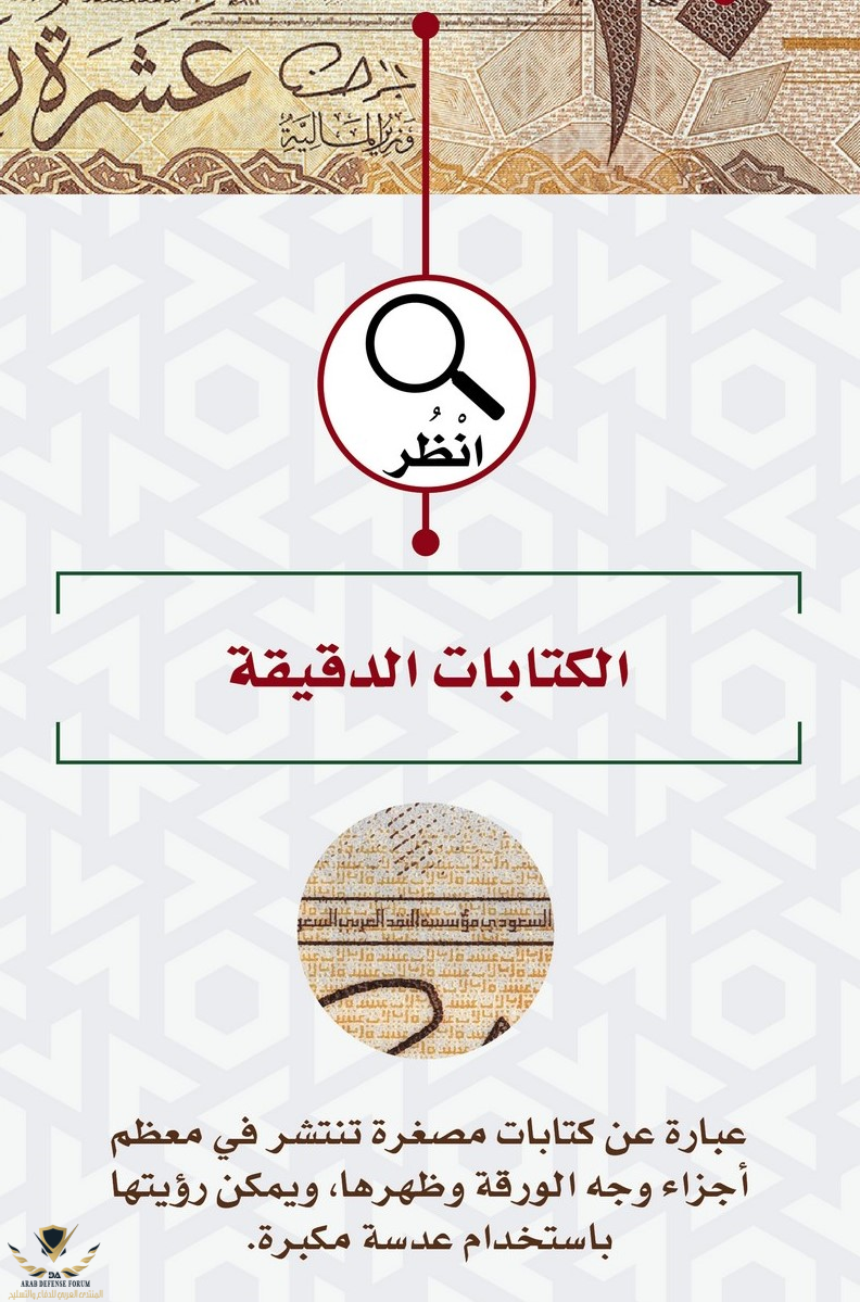

الكتابة الدقيقة (الكتابة الصغيرة) (الكتابة المجهرية)
العديد من الأوراق النقدية تحتوي على كتابة دقيقة وهو نص صغير جدا. يصعب رؤية هذه الحروف بالعين المجردة. وهي مضمنة في الأوراق النقدية اليورو كعناصر صورة. يمكن قراءة النص المصغر باستخدام عدسة مكبرة. يمكن إنشاء النصوص الدقيقة باستخدام معدات CtP الخاصة أو آلات طباعة الأوفست . دقة الصورة منخفضة جدًا بالنسبة لطابعات الليزر أو طابعات نفث الحبر المتوفرة تجاريًا ، وبالتالي يصعب إعادة إنتاج ميزة الأمان هذه.

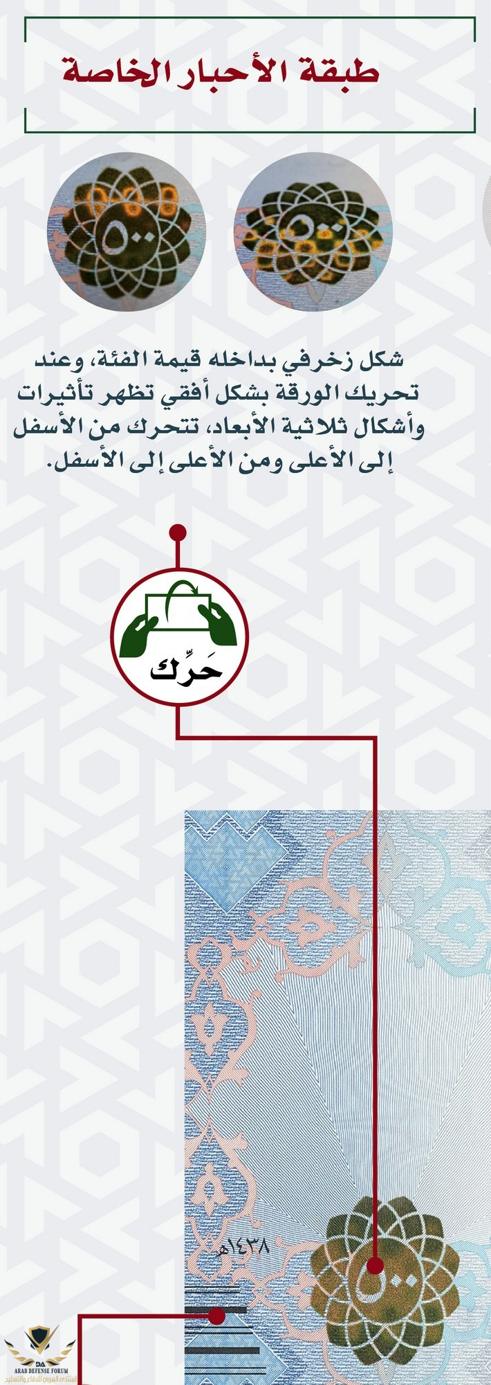

بفضل الحبر المتغير اللون (والمختصر بـ OVI) يتغير لون الصورة تبعًا لزاوية الرؤية. يتم تحقيق التأثير عن طريق انكسار الضوء.

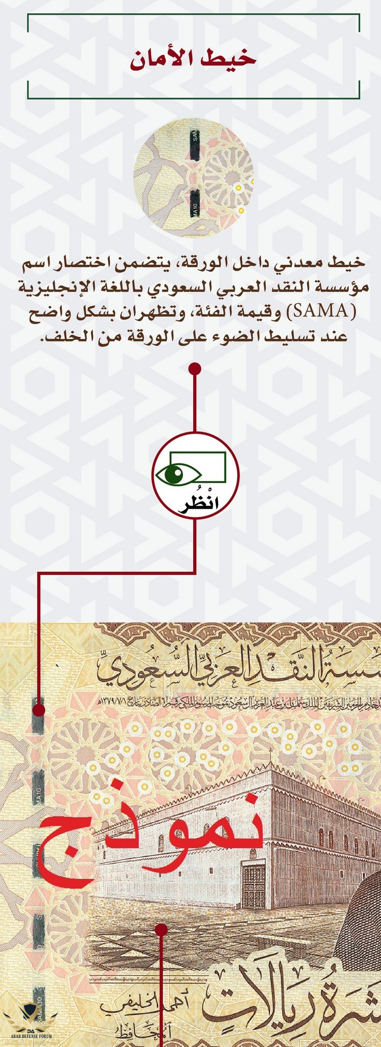

الخيط الأمني (خيط الأمان)
خيط الأمان عبارة عن شريط معدني ذو لمعان، عادة بعرض 1-2 مم ، داخل الورق ، لأنه مضمن في لب الورق أثناء تصنيع الركيزة. والخيار المحسن هو خيط أمان من نوع النافذة يخرج إلى سطح الورق على فترات متساوية عن طريق تقليل سمك الورق. بالإضافة إلى ذلك ، يمكن أيضًا تزويد الخيط ببصمة أو نقش بالليزر أو خصائص أخرى مرئية أو غير مرئية. وينحصر استخدام خيط الأمان على فئة 5 ريال و 10 ريال
يتبع...
التعديل الأخير بواسطة المشرف:
يبلغ عرض خيوط الحركة (Motion)، التي تنتجها American Crane Currency ، حوالي 5 ملم ، وقد تم استخدامها لأول مرة في عام 2006 على فئة 100 كرونة سويدية ، ومنذ عام 2009 ظهرت على الورقة النقدية فئة 100 دولار أمريكي. هناك العديد من التطورات الأخرى لخيوط الأمان هذه مع تدرجات لونية وتأثيرات بصرية أخرى اعتمادًا على زاوية الرؤية. يتم إنشاء تأثير الحركة ثلاثية الأبعاد باستخدام تقنية عدسية ، وهو أمر ممكن أيضًا باستخدام عناصر الفيلم. وتستخدم مؤسسة النقد العربي السعودي الشريط الأمني ثلاثي الأبعاد على الفئة 50 ريال و100 ريال و500 ريال!
لا يمكن إعادة إنتاج خيوط الأمان بواسطة المزيّفين باستخدام تقنية الطباعة أو التصوير. لذلك ، عادة ما يتم تقليدها فقط على النقود المزيفة.
في بعض البلدان ، من المعتاد تمزيق الأوراق النقدية بالقرب من خيط الأمان للتحقق من وجودها.

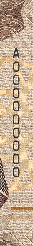

رقم سري
الرقم التسلسلي هو عنصر مميز لجميع الأوراق النقدية. والغرض الرئيسي منه هو التحكم في عدد الأوراق النقدية المنتجة وتحديد كل ورقة نقدية متداولة بوضوح داخل السلسلة والفئة. وعادة ما يتكون من بضعة أحرف والعديد من الأرقام لتوفير مجموعة مليارية من القيم. بالإضافة إلى ذلك ، يمكن أن يحتوي الرقم التسلسلي على رقم تحقق . كما يتم استخدام رقم الاختبار بشكل أساسي لاكتشاف الأخطاء عند قراءة الجهاز للرقم التسلسلي. في بعض الحالات ، يمكن أن تساعد الأرقام التسلسلية المسجلة في حل الجريمة.
غالبًا ما يُطبع الرقم التسلسلي بخط OCR-B المقروء آليًا وحجم حرف ثابت (على سبيل المثال على الأوراق النقدية باليورو). ومع ذلك ، تستخدم بعض العملات أحجام رموز مختلفة في الرقم التسلسلي. مع النقش بالليزر يمكن تطبيقه على الأحرف من أي حجم واتجاه.
معظم العملات لها نفس الرقم التسلسلي المطبوع على النصف الأيسر والأيمن من الورقة النقدية. يستخدم هذا لتحديد الأوراق النقدية التي تم التلاعب بها والتي تتكون من أجزاء مختلفة. كقاعدة عامة ، تكون الورقة النقدية أصلية ولا تخضع للاسترداد إلا إذا كانت تتكون من 50٪ على الأقل من جزء واحد. لأسباب تتعلق بالمساحة ، تم تدوير الرقم التسلسلي الثاني لأوراق أوروبا بمقدار 90 درجة واختصاره إلى آخر ستة أحرف.
كميزة أمنية ، يكون الرقم التسلسلي مناسبًا فقط إلى حد محدود وهو مفيد فقط للكشف عن عمليات تزوير بسيطة يتم إجراؤها عن طريق النسخ حيث يكون للعديد من الأوراق النقدية المزيفة أرقام تسلسلية متطابقة. يستخدم المزورون المحترفون أرقامًا تسلسلية متغيرة برقم التحكم الصحيح.

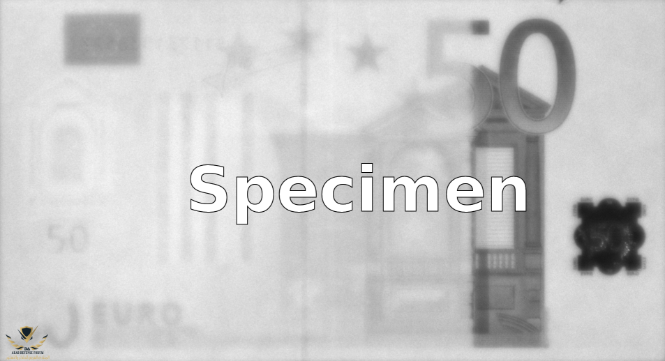

عملة ورقية بقيمة 50 يورو في ضوء الأشعة تحت الحمراء

خصائص الأشعة تحت الحمراء لحبر الطباعة
الحبر المستخدم مرئي فقط تحت الأشعة الحمراء للأجهزة ذات المستشعرات المناسبة. تم تجهيز جميع الأوراق النقدية تقريبًا بعنصر الأمان هذا.

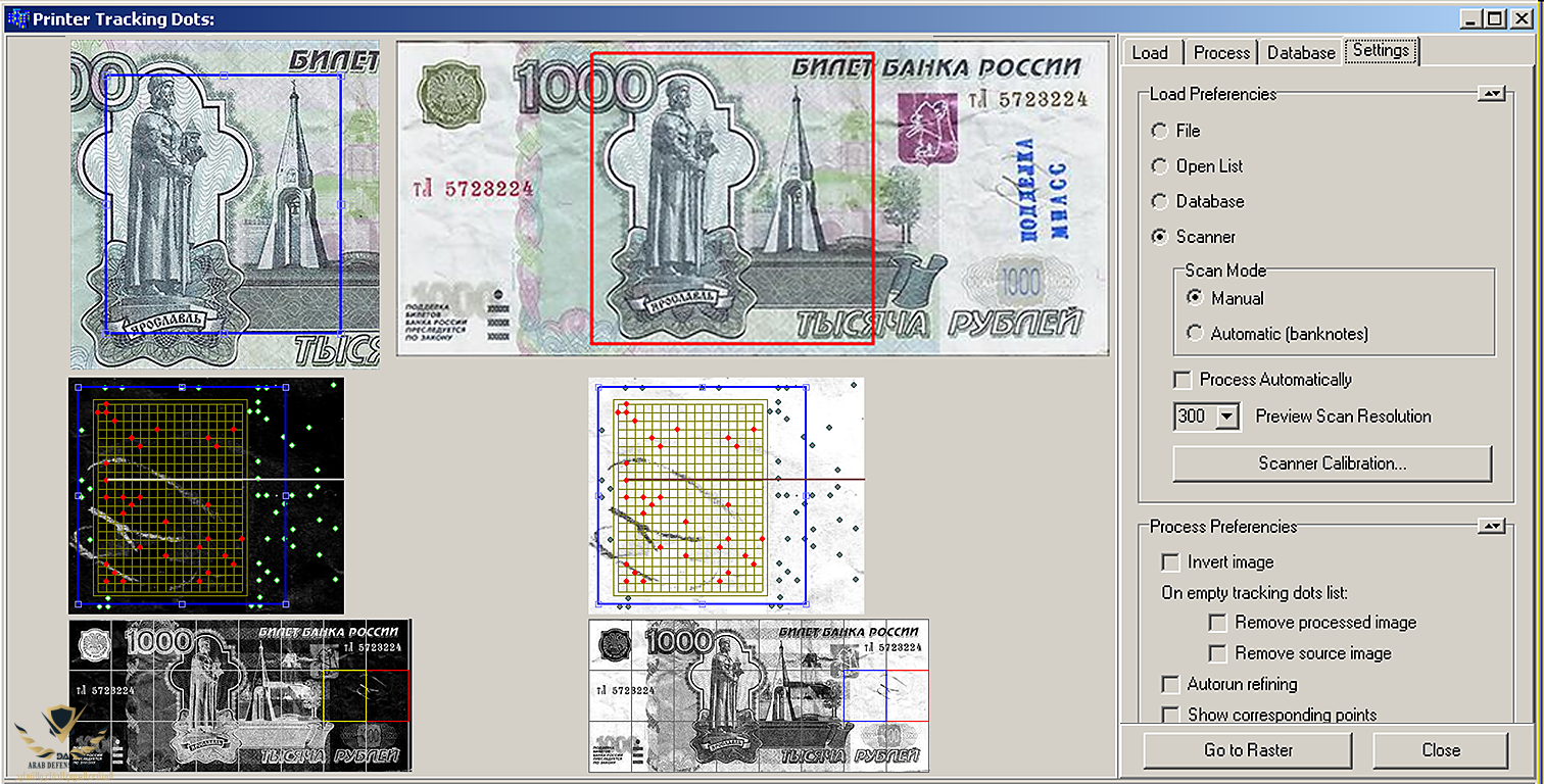

يمكن للماسحات الضوئية وآلات التصوير التعرف على الأوراق النقدية بفضل مجموعة موحدة من الدوائر الصغيرة المعروفة باسم شبكة يوريون أو حلقات أومرون. عند العثور عليها ، سيرفض عدد من طرز الطابعات إعادة إنتاج الصور. هذه التكنولوجيا الآن منتشرة في جميع أنحاء العالم. بدلاً من ذلك ، يمكن استخدام علامة مائية رقمية .
كما يوجد برامج التعرف على شبكة يوريون أو حلقات أومرون للكشف عن العملات المزيفة!

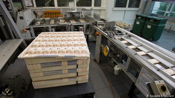

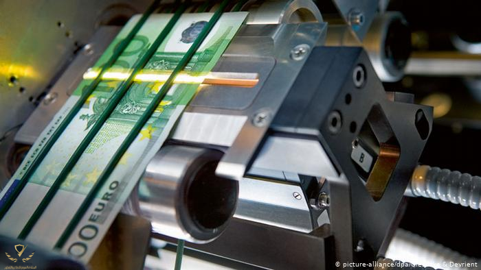

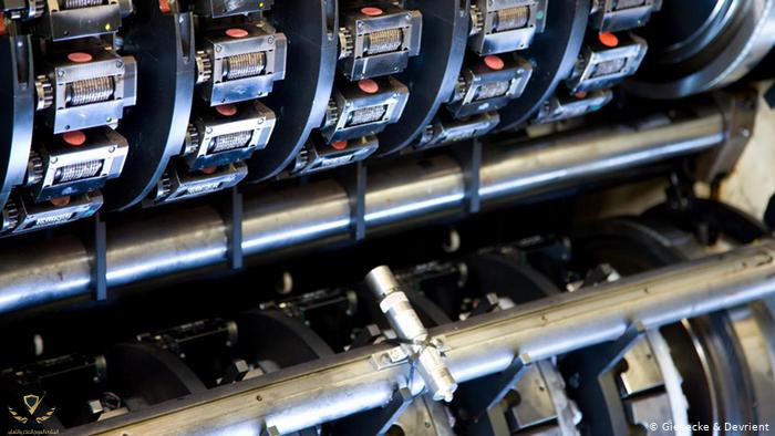

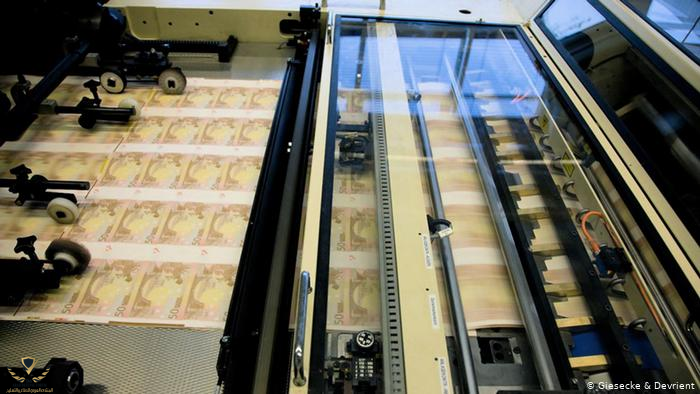

بالصور عملية طباعة عملة (اليورو)
تنتشر في الأسواق كثير من نقود اليورو الورقية المزيفة رغم رموز الأمان الكثيرة التي تحملها. وتم اكتشاف أكبر عدد من العملات المزيفة من اليوروهات العام الماضي، منذ بدء العمل بالعملة سنة 2002. وسجل البنك المركزي الأوروبي 900 ألف عملة ورقية مزيفة في مختلف أنحاء العالم. ما دعا البنك الأوروبي إلى إصدار نسخ نقدية جديدة .
القطن يشكل الأساس للعملات الورقية الجديدة، وذلك بسبب إمكانية تمدد القطن مقارنة بالورق الاعتيادي. وكذلك عدم تلف القطن عند تعرضه للماء. وتستعمل الألياف القطنية القصيرة في صنع العملات الورقية.

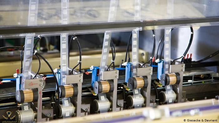

تقوم آلات خاصة بتبييض القطن وغسله وتحويله إلى ورق. وطريقة دمج وعمل القطن سرية. إذ تقوم آلات خاصة بتحويل عجينة القطن إلى قطع طويلة من الورق. وتحمل العجينة رموز الأمان والعلامات المائية.
العملة النقدية الجديدة من فئة 50 يورو تحمل أكثر من 10 رموز أمان، لجعلها صعبة التقليد. ومن رموز الأمان المستخدمة في الأوراق النقدية الرقاقات الفسفورية الخاصة التي تقوم مطبعة "غيسيكه وديفرينت" الألمانية بإضافتها للعملة.
إضافة الألوان للعملات عملية معقدة تتم أيضا في مطبعة النقود. فمثلا يتم إضافة 10 كيلوغرامات من الألوان لكل 400 ألف ورقة نقدية من فئة 20 يورو. ومن ثم ترسل الأوراق إلى آلات خاصة تزن نحو 80 طنا تقوم بإضافة أختام أمان لا يمكن تقليدها وأرقام فسفورية تتغير ألوانها عند تعرضها للضوء.
تطبع العملات الورقية الأوروبية في مطابع معدودة في أوروبا تتوفر فيها شروط الأمان العالية. وتحمل كل عملة نقدية رقما. وتحمل كل دولة أوروبية مشاركة في اليورو رمزا خاصا بها في العملة.
كانت الدول المنضمة لليورو تتولى بنفسها طباعة العملة وتطلب من شركات طباعة محلية طبع العملات. لكن البنك الأوروبي قرر تحمل هذه المسؤولية وتوقيع عقود خاصة لطبع النقود لتخفيض التكاليف، وهو ما جعل شركات طباعة النقود تعاني من مشاكل مالية كبيرة. مطبعة "غيسيكه وديفرينت" الألمانية قررت غلق مقرها في مدينة ميونيخ وفصل 700 موظف من العمل، وقررت الاعتماد على مقريها في لايبزيغ وفي ماليزيا، تخفيضا للتكاليف.

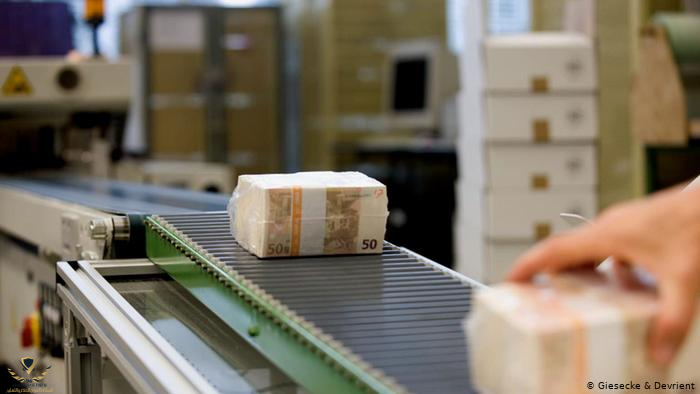

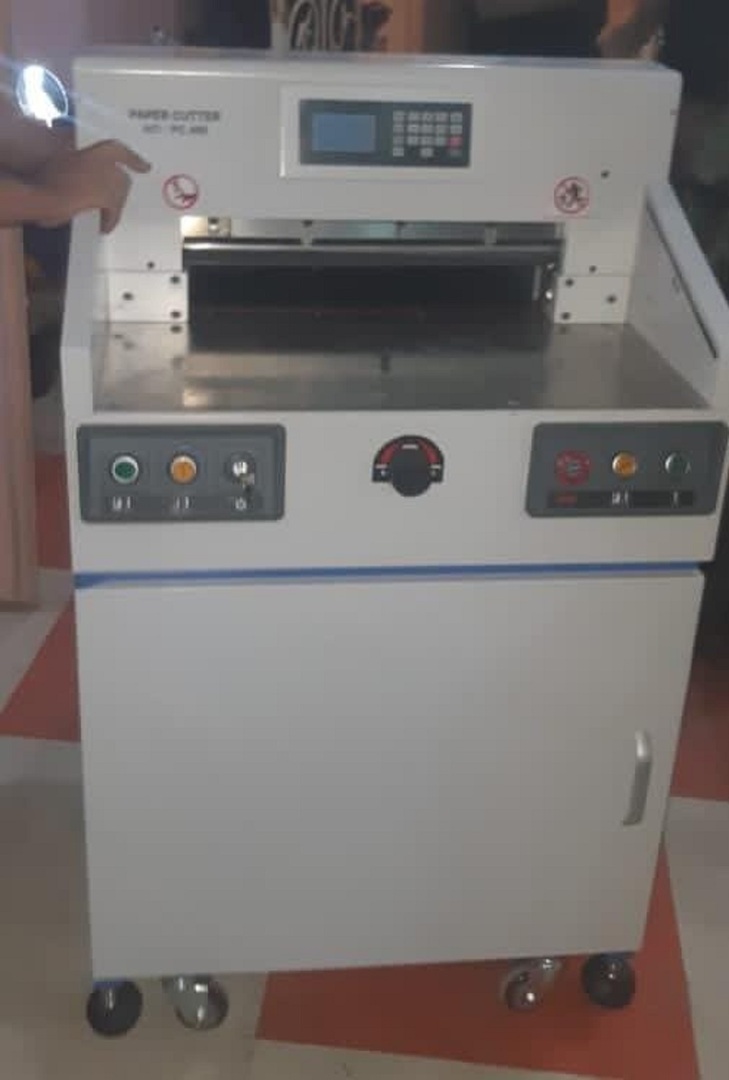

بعد طباعة العملات الورقية يتم تقطيعها. وأُضيف للعملة الجديدة طبقة حماية لامعة تعمل على إطالة عمر النقود. وتعاني شركات طباعة النقود بصورة عامة من التقدم التقني الكبير الذي يقلل من الاعتماد عليها. بالإضافة إلى أن ظهور عامل الاعتماد على البطاقات البنكية في التعامل النقدي.
يتم فحص الأوراق النقدية عبر كاميرا فائقة السرعة للتعرف على أخطاء الطباعة قبل طرح العملة للتداول. ويتم تقطيع الأوراق النقدية غير الصالحة للاستعمال وتحويلها إلى حبيبيات صغيرة. وتستخدم نفايات النقود في الجدران العازلة للصوت مثلا.
عملة اليورو من فئة 500 تكلف المطبعة 16 سنتا فقط. وتقل تكاليف الإنتاج مع زيادة أعداد النقود المطبوعة. وستكون النسخ النقدية الجديدة من يورو أكبر من السابقة.

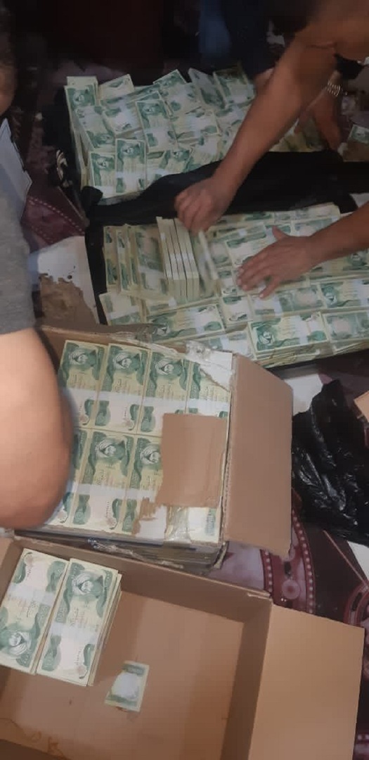

العراق.. ضبط مطبعة نقود مزيفة طبعت نحو 11 مليون دولار (صور)
أعلن اللواء يحيى رسول المتحدث باسم القائد العام للقوات المسلحة العراقية، اليوم السبت، ضبط مطبعة نقود مزيفة للعملة طبعت مليارات الدنانير العراقية.
وقال في بيان صحفي، إن "مفارز مديرية استخبارات وأمن بغداد وبالتنسيق مع قوة أمنية مشتركة، تمكنت من ضبط مطبعة نقود مزيفة في منطقة الشالجية ببغداد".
وأضاف: "تم العثور بداخل المطبعة على أموال مزيفة تقدر بثلاثة عشر مليار دينار عراقي (نحو 11 مليون دولار) بالإضافة إلى ثلاثة وعشرين ألف دولار أمريكي، بالإضافة إلى ورق خاص نسيجي وماكنة تستخدم في عملية تلوين العملة وقصها".
يذكر أن العراق يمر بأزمة مالية تسببت بتأخر دفع رواتب موظفي الدولة، كما حذر خبراء الاقتصاد في وقت سابق من محاولات "تزوير" العملة واستغلال ظروف البلاد.

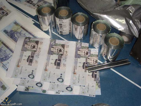

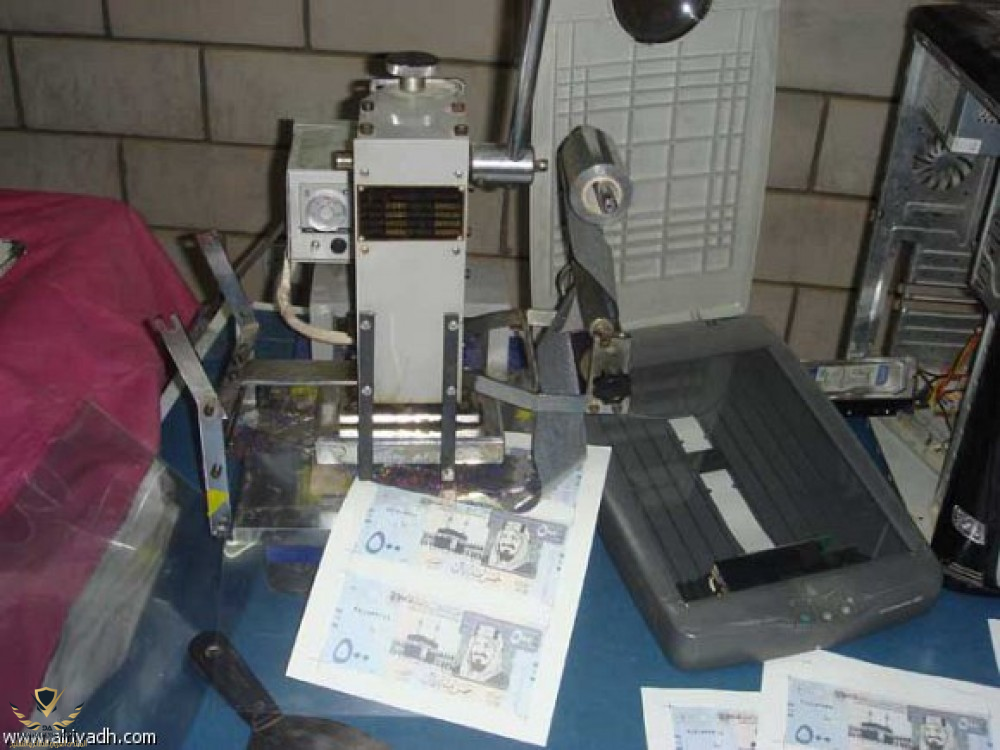

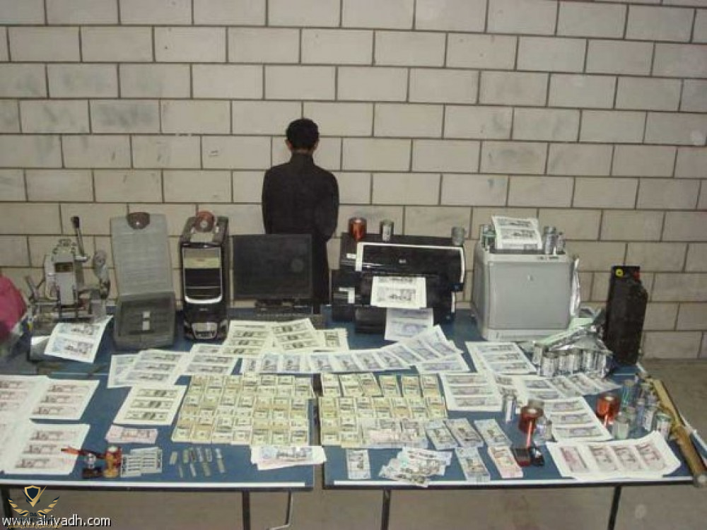

في عام 2011 تم مداهمة منزل مواطن سعودي في الرياض يدير معملاً لتزوير العملات النقدية
المواطن داخل المعمل الذي أقامه في منزله لتزييف العملات
أجهزة حديثة يستخدمها في التزييف
علامات تستخدم في الطباعة على النقود
تقوم الشركة الأمريكية Crane Currency بتطوير عناصر الأمان
ومنها المستخدمة في 100 دولار وهي (®MOTION SURFACE)
وهي مستخدمة أيضا في فئة 500 ريال السعودية!
