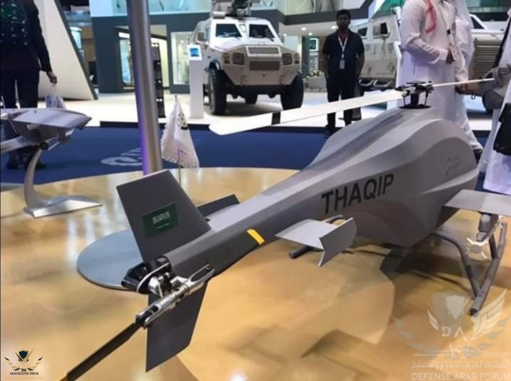

حلو اهنيهم لكن كان ممكن يسمونه قرناص - منظومة روله - منظومة تربه - منظومة اليمامه - منظومة نجد - منظومة ثاقب (وهيا من اسماء البصر الحاد)

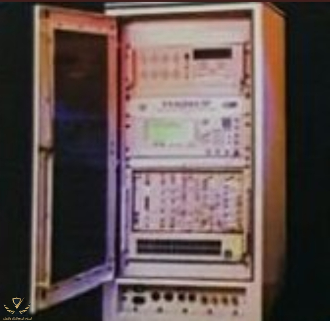

منظومة حكا من KACST
مشاهدة المرفق 320487

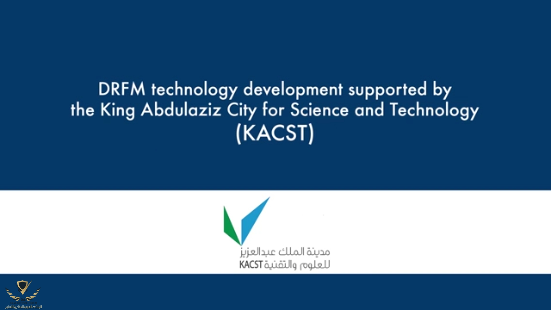

- منظومة حكا من تطوير المركز الوطني لتقنية المستشعرات والانظمة الدفاعية
التابع لمدينة الملك عبدالعزيز للعلوم والتقنية KACST
ما هي منظومة حكا؟
- منظومة حكا هي منظومة لمحاكاة الاهداف الرادارية والأساليب الإليكترونيه المضاده ECM.
- تعتمد حكا على تقنية ذاكرة تردد الراديو الرقمية عالية الدقة (DRFM)
فيما تستخدم منظومة حكا؟
- تقييم متانة الرادار التشغيلية ضد التشويش.
- اختبار انظمة الرادار الجديدة.
- تطوير الأساليب الإليكترونيه المضادة "ECM" واساليب الحماية الاليكترونية للرادارات "ECCM"
- تطوير تكنولوجيا الرادار (على سبيل المثال ، اختبار مرشحات التتبع ووظيفة تدابير الحماية الإلكترونية المضادة (ECCM)
- المساهمة في ابحاث وتطوير الـ ECM المتقدم والـ ECCM
- تدريب مشغلي الرادارات وانظمة الحرب الاليكترونية.
مميزات منظومة حكا؟
- مشبه اهداف رادارية ذو ذاكرة تردد الراديو الرقمية DFRM.
- سهولة النقل والجاهزية للمحاكاة واختبار الرادارات وانظمة الحرب الاليكترونية.
- نطاق تشغيل ترددي واسع.
ما اهمية منظومة حكا؟
- تشكل هذه المنظومة ومثيلاتها احد اهم احجار الاساس في مشاريع البحث والتطوير المتقدم
في مجال الرادارات ونظم الحرب الإليكترونيه (EW)
- توفر البيانات التي يتم الحصول عليها من حكا معلومات مفيدة حول فعالية قدرات الحرب الإلكترونية
للرادارات قيد التشغيل او التي مازالت التطوير.
- النتائج المأخوذة من اختبارات حكا ترفع مستوى كفاءة الاستخدام للقدرات الحالية ومعرفة عيوبها
وقدراتها وتعزز تطوير تقنيات متقدمة جديدة.
- منظومة حكا هي ايضاً احد نتائج المشاريع المشتركة مع CSIR الجنوب افريقية.

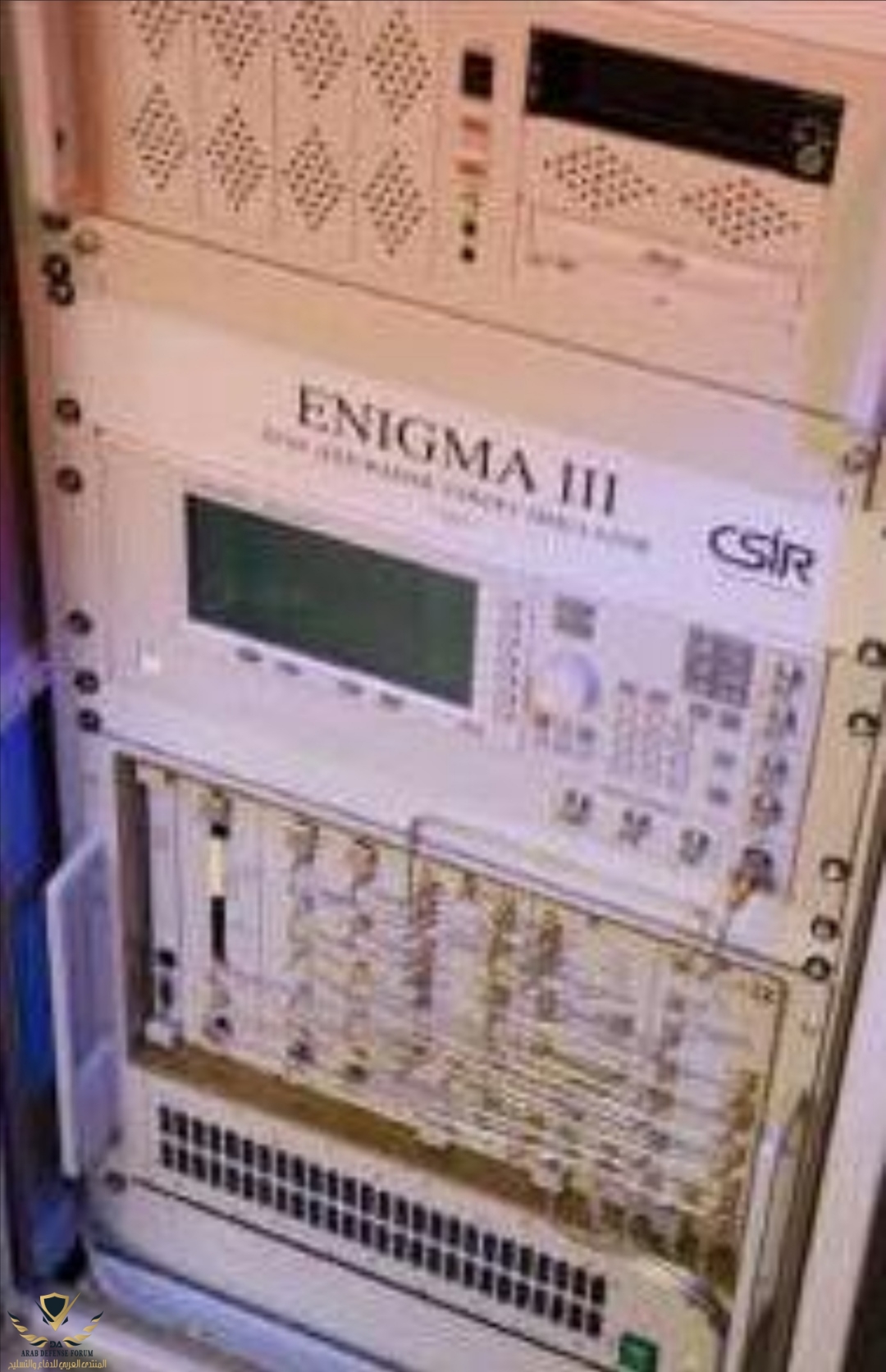

مشاهدة المرفق 320488
مشاهدة المرفق 320489
- المنظومة الجنوب افريقية ظهرت تحت مسمى Enigma

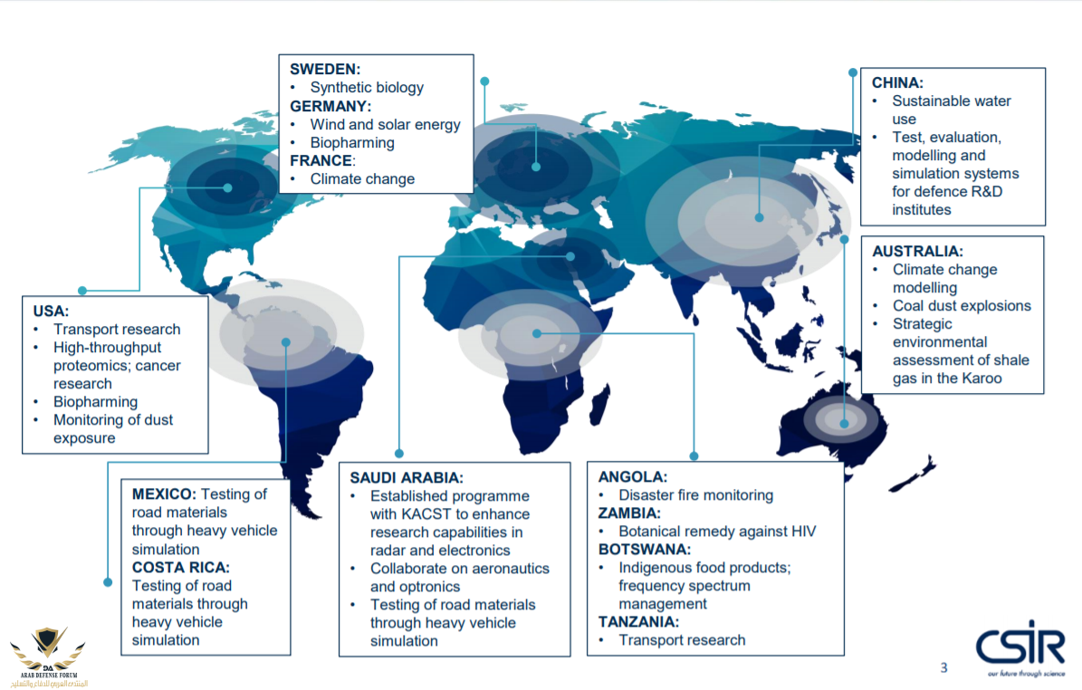

تقرير CSIR 2020
تم تأسيس برنامج مع مدينة الملك عبدالعزيز للعلوم والتقنية لتعزيز القدرات البحثية في مجال الرادار والإلكترونيات
والتعاون في مجال الطيران وكهرضوئيات
SAUDI ARABIA
Established programme with KACST to enhance research capabilities in radar and electronics
Collaborate on aeronautics and optronics

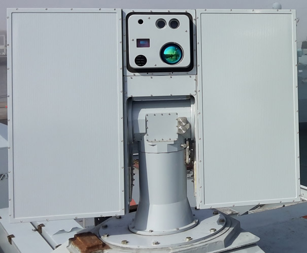

الشراكة بين الطرفين قديمه ومثمرة ، قبل 11 عام مثلاً ساهمت KACST السعودية في تطوير البرمجيات الخاصة
للرادار الجنوب افريقي سبايدر التابع لـ Reutech عبر برامج تطوير مشتركة.
RRS will supply its Spider mobile border surveillance radar for the study, the company says in a news release. The system will be using software developed in conjunction with the King Abdulaziz City for Science and Technology (KACST) in Saudi Arabia “and specifically customised for this application.”
مصدر جنوب افريقي
الرادار RSR Spider

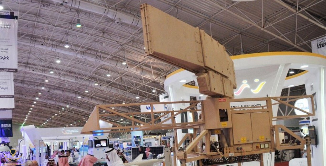

الرادار السعودي سراب

مشاهدة المرفق 320766
مشاهدة المرفق 320764
KACST و CSTR لديهم العديد من المشريع المشتركة
High range resolution (HRR) radar measurements can provide important feature information when performing non-cooperative target recognition. This paper presents a joint development of a mobile, X-band, HRR research radar facility, by the research industries of the Centre for Science and Industrial Research (CSIR) (South Africa) and King Abdul Aziz City for Science and Technology (KACST) (Saudi Arabia). The radar employs true wideband processing in its complete RF and IF chain, supporting instantaneous bandwidths of up to 400 MHz. Its intended purpose is to enable rapid measurement campaigns of radar phenomenology that are of interest to target recognition. In this paper an overview of its design, as well as its performance in three representative experiments are presented. The experiments include human gait measurement and ISAR imaging of motor vehicles
