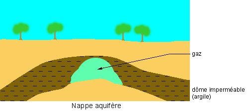

الشريط المائى هو أنجاز صناعى لمنجم غاز فى صخرة مسامية و مزعنة (حجر جيري أو حجر رملى بين -٣٠٠ و -١٢٠٠ متر.
هذه لصخرة قد صعدت من طبقة أرضية ضد المياه (طين عادة ) لتوقيف صعود الغاز الطبيعي . عادة مايكون شكل الشريط قبة!
أكبر خزان غاز في العالم هو خزان شريط مائي. يوجد في فرنسا و سعته ٧ مليار م ٣ أي أكبر كمية الغاز المحتواة في منجم اللال.
