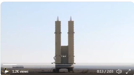

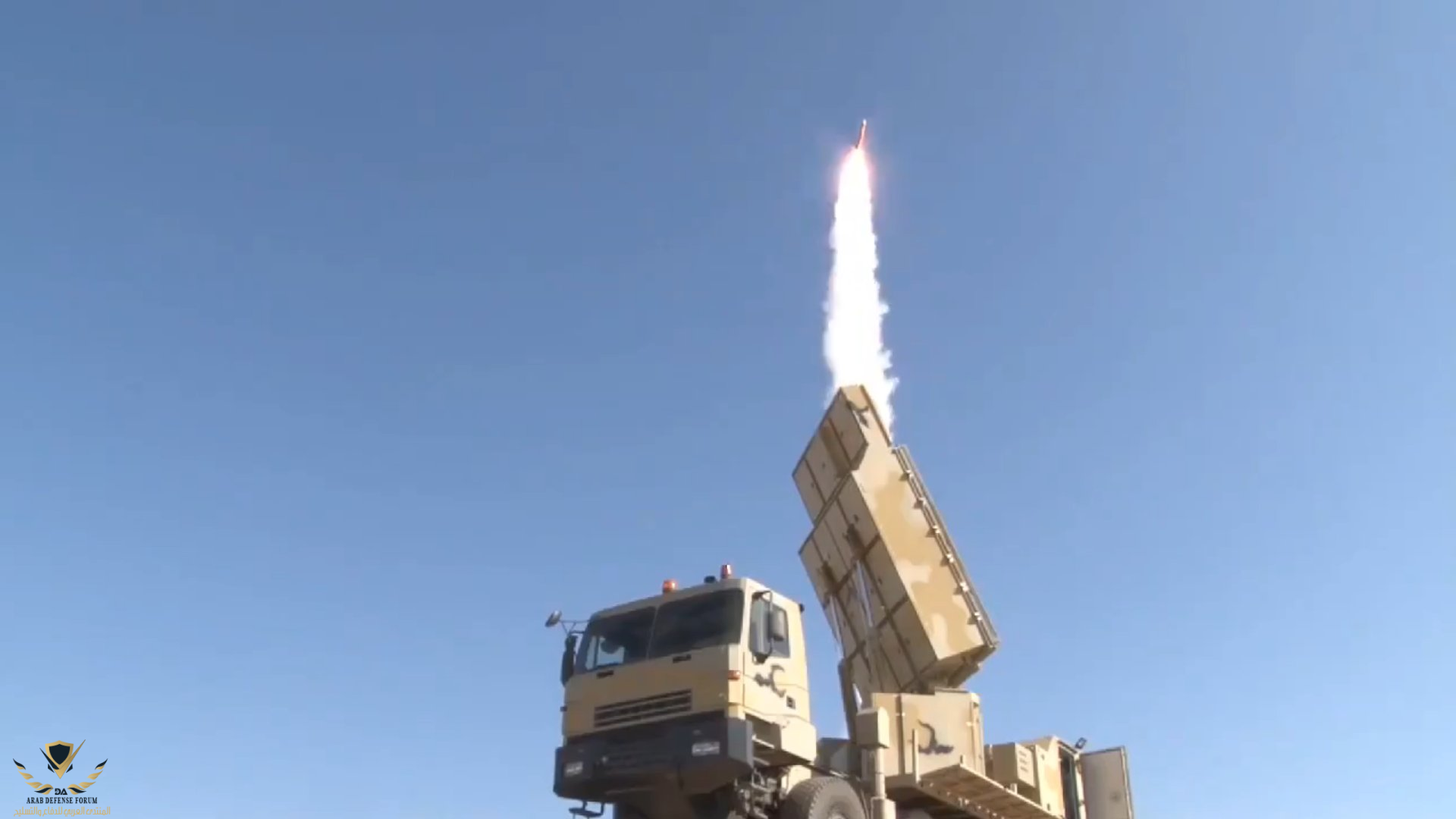

ايضا هناك لقطتان للاطلاق واحدة صاروخ احمر/ برتقالي لانه من الtest range
وهي لقطة من زاوية مختلفة لاطلاق تم نشره في وثائقي من قبل !!!
والثانية التي تمت اليوم الصاروخ ابيض ولديه مسار اقل تعرج
مشاهدة المرفق 317689
هذه اللقطة هي من الاختبارات وليست جديدة :
ليس نفس التمويه
لاتضهر نفس الدعامات
الصاواريخ ليست sealed في الحاوية
القاذفة هي 10X10 بدل ال 8X8
لايوجد فيها مولد لهذا متصلة مباشرة مع مصدر كهرباء ,لهذا توقع ان اللقطة من test range
مشاهدة المرفق 317683
ايضا لسبب ما الاطلاق من الحاوية تم التغطية عليه (منتصف الفديو)

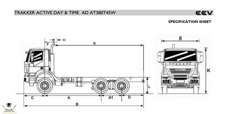

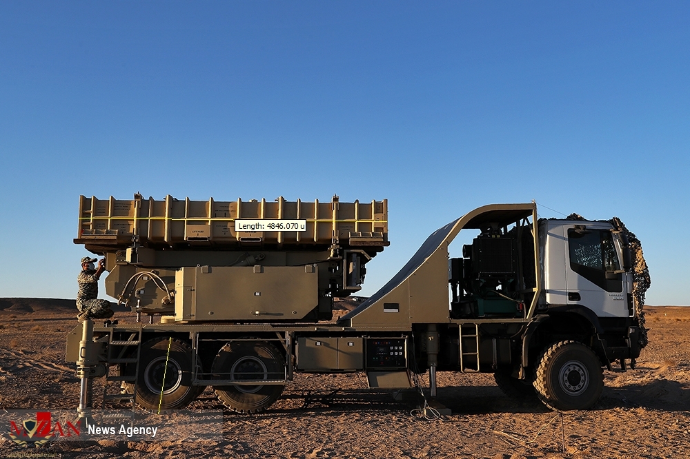

الشاحنة التي يستخدمها "مرصاد 16" هي ال IVECO TRACKKER 6X6
مشاهدة المرفق 317597
إطارات الشاحنة ال 13 R22.5 لديها قطر يساوي 1232 mm
بناء على هذا فطول الحاوية كلها (والتي يكون الصاروخ داخلها اقصر ب25% تقريبا ) هو ≈ 4800 mm!
مشاهدة المرفق 317605

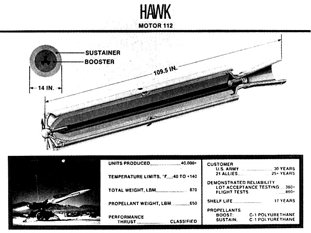

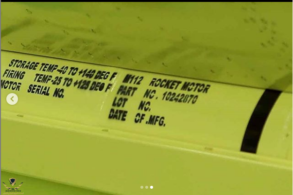

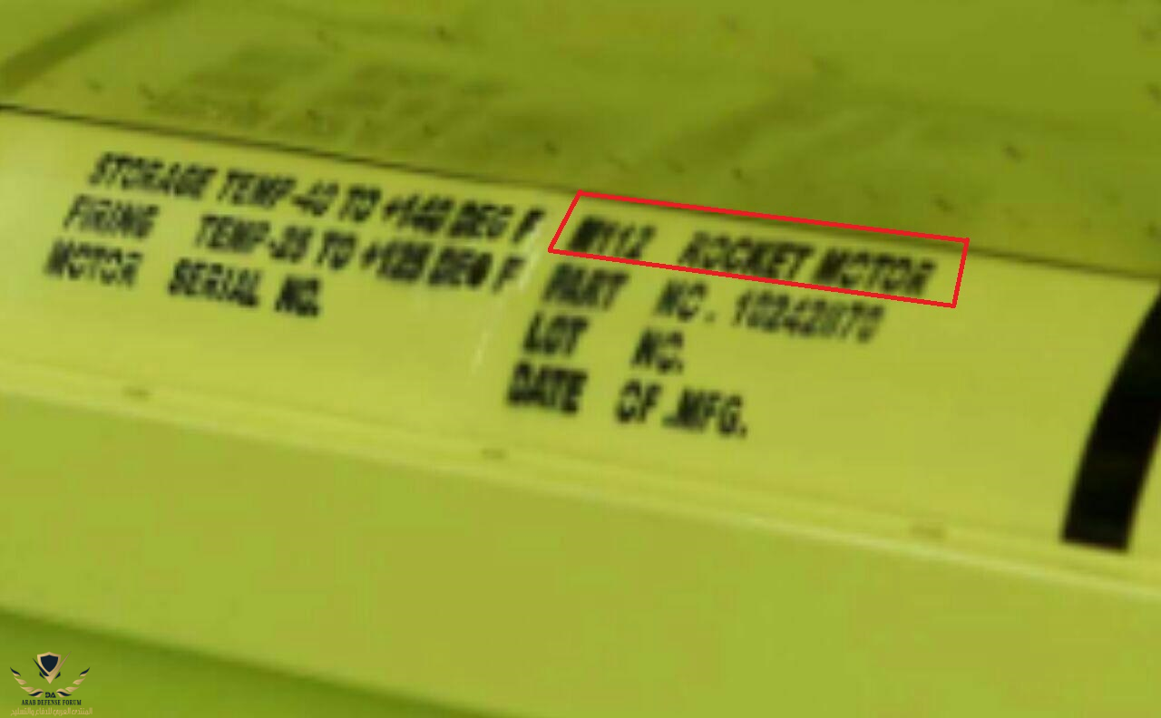

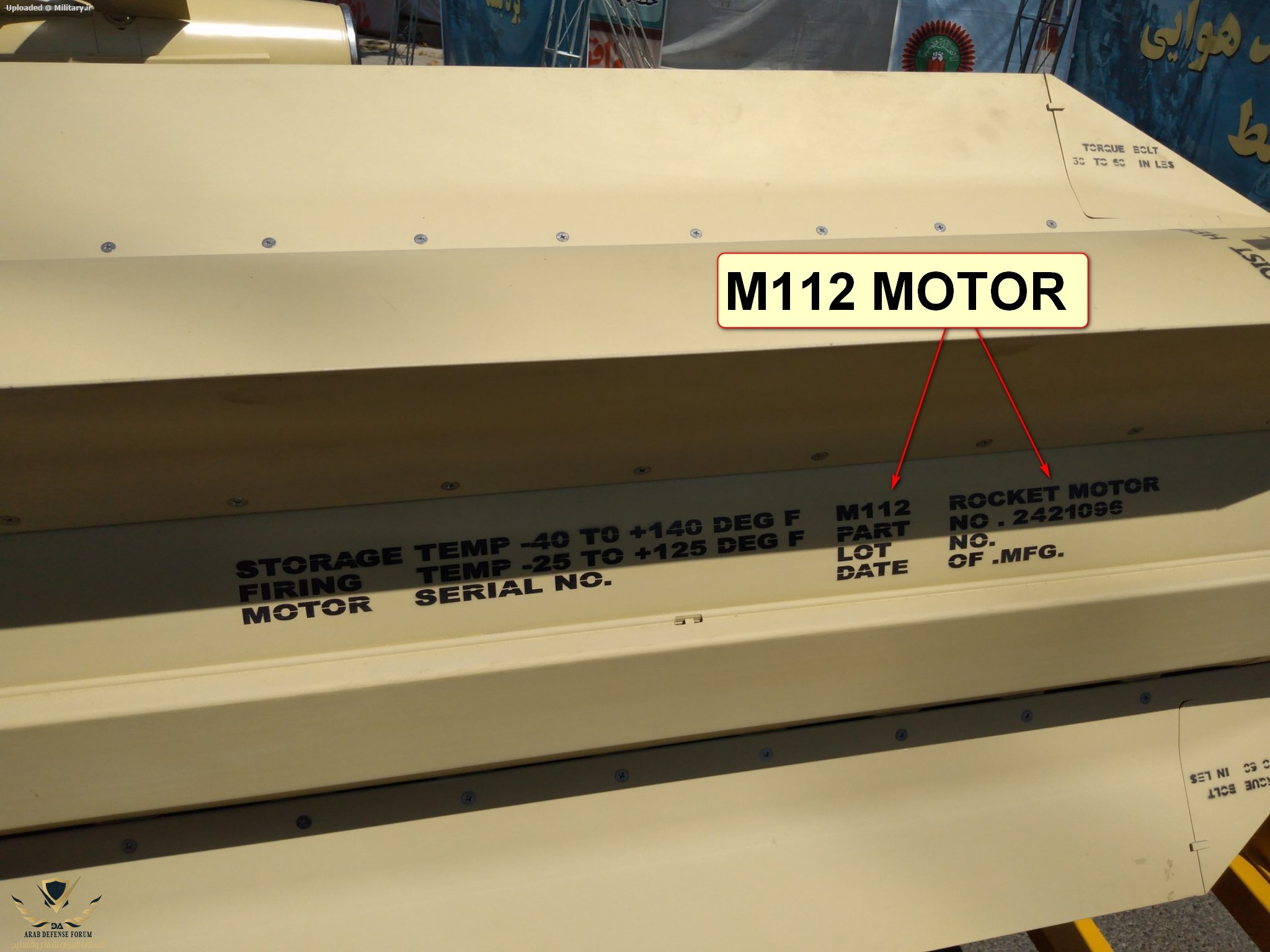

الان نمر للمحرك , صواريخ الهوك تستخدم محرك الM112 وهو محرك ذو مرحلتين مواصفاته كما يلي
هذا المحرك استخدمته ايران في صاروخها الجو جو fakour وفي مايلي مصدر فيه دليل
ايضا صور للمحرك على الصاروخ :
مشاهدة المرفق 317606مشاهدة المرفق 317607

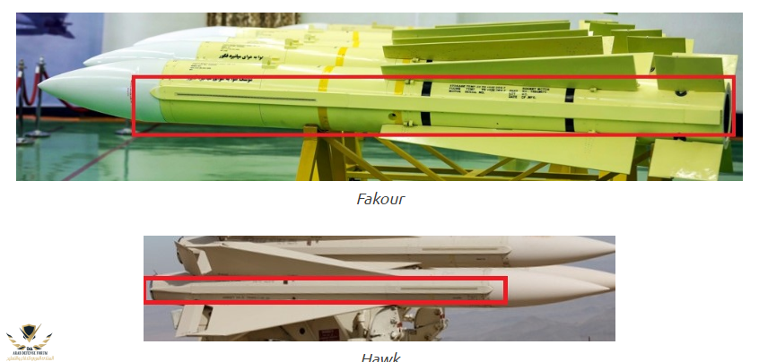

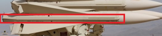

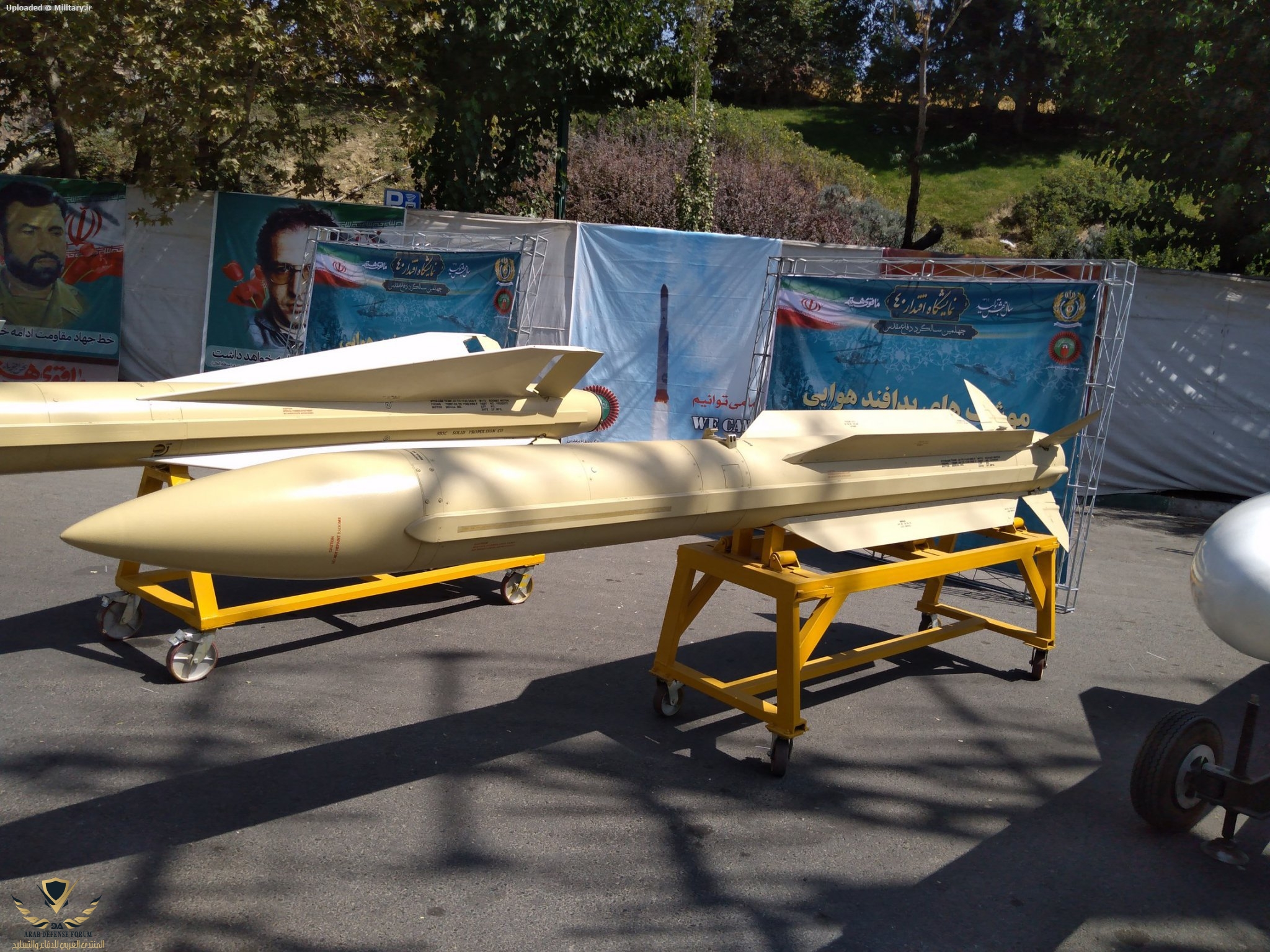

ايضا تم نقل الcable duct او وصلة نظام الصاروخ مع الactuation system والمحرك من صاروخ الهوك التي لاتوجد في صواريخ البوك !!!
مشاهدة المرفق 317609

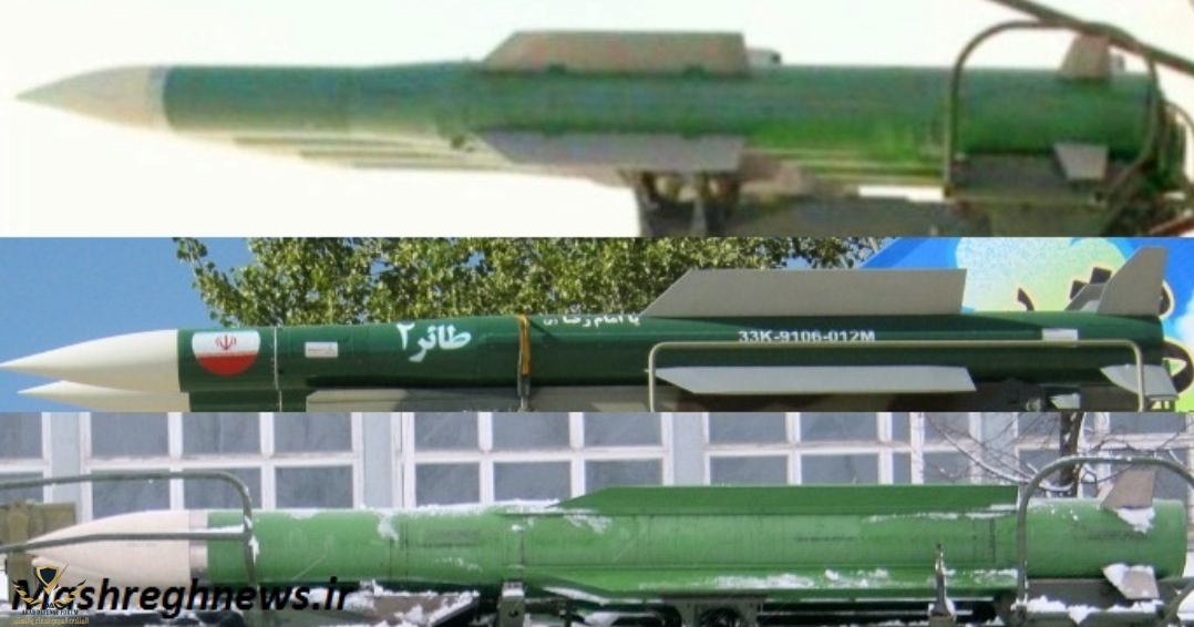

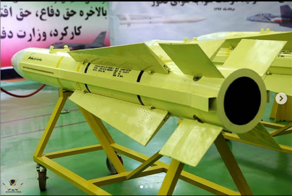

نفس الشيء حصل مع صاروخ ال"mersad-16" ، يستخدم نفس المحرك ونفس الcable duct ولديه قطر مشابه
صورة لصاروخ الهوك الايراني القديم مع بديله الجديد
مشاهدة المرفق 317610
لديه نفس المحرك ونفس الcable duct ونفس القطر وحتى علامات الانتاج نفسها !! ⬇
مشاهدة المرفق 317611
مشاهدة المرفق 317612
مشاهدة المرفق 317613
الfin configuration و الnose cone قلدو فيها الSM-1 لكن البقية هي مجرد صاروخ هوك!!

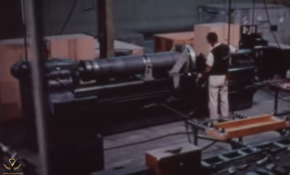

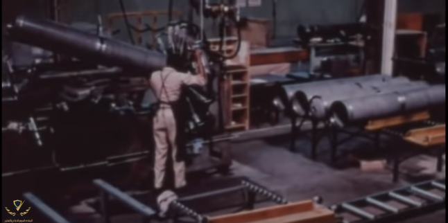

M112 case production line
صور نادرة
