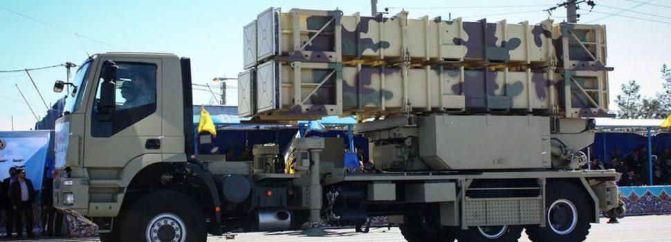

ليس من المستغرب ، أن يتم تسليم جميع المعدات ذات الصلة بحلول منتصف عام 2017. تشير الصور الفوتوغرافية إلى أن الإيرانيين قد تلقوا مجموعة متنوعة بشكلٍ كبير من S-300 تتضمن مزيجًا من المكونات من S-300P / PMU - تحديدًا ، رادار 64N6 Big Bird - ، مع الصواريخ التي يصل على أقصى مدها الى 120 كيلومترا.
إلى اليسار - مقطع فيديو تم بثه على التلفزيون الإيراني ، يعرض قاذفات إس -300 وهمية في موكب عسكري في طهران في عام 2010. على اليمين - حتى بعض أحدث أنظمة SAM التي تديرها إيران لا تزال تعتمد على تكنولوجيا أمريكية عمرها 40 عامًا. تظهر هذه الصورة اختبارًا لإطلاق "صياد -2" - وهو نظام يعتمد على الناجين من 130 صاروخ من طراز RIM-66B من صنع الولايات المتحدة تم تسليمها في منتصف السبعينيات

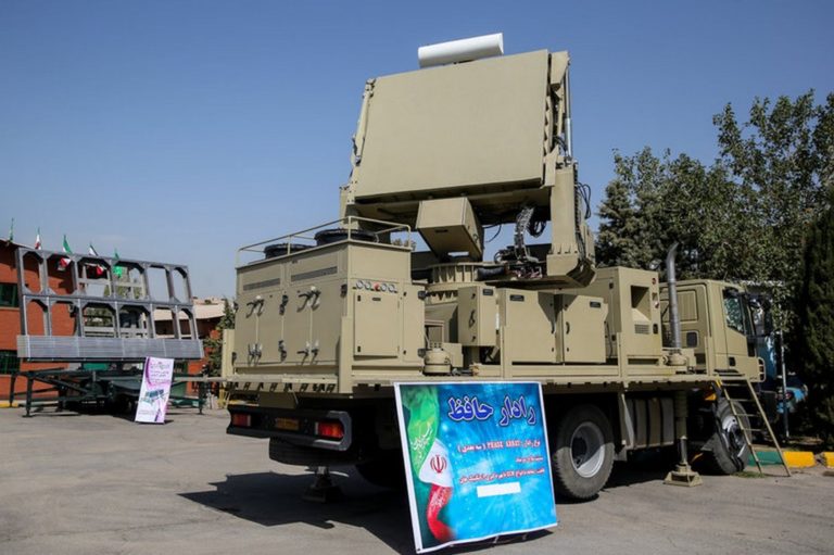

رادار حافظ للتحكم في التصويب يتبع نظام صواريخ تالاش -3

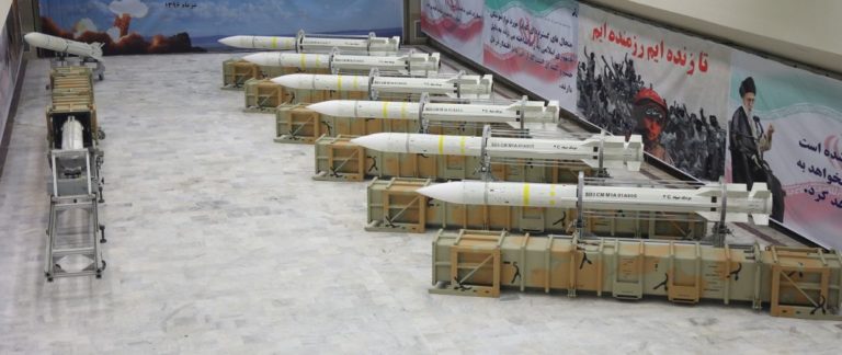

3----الصياد-1. صاروخ صيني HQ-2 مرخص ، والذي طورته طهران إلى Sayyad-1-1A بإضافة باحث الأشعة تحت الحمراء ، ثم إلى محراب - دمج عناصر من طراز RIM-66B الأمريكي ثم بقية النماذج Sayyad-2، Sayyad -2M ، و Sayyad-3 و Sayyad-4.
4----Taer-1 / Ra'ad-1 ، وهو طراز من طراز SA-6 ذي عجلات ، والذي طورته إيران بمساعدة صينية ، بالإضافة إلى قاذفات Taer--2A و Taer-2B بعجلات من طراز SA-17 ، وبطراز Sadid-630 طويل المدى من Taer-2B.
---كان نظام تالاش الأصلي نظامًا مثيرًا للاهتمام بشكل خاص ، حيث كان في الأساس مزيجًا من S-200 / SA-5 Gammon التي صنعها الاتحاد السوفييتي ، و صواريخ RIM-66B من صنع الولايات المتحدة ، وهي صواريخ Sayyad-2.
ومع ذلك ، وبحلول عام 2014 ، ظهر تكوين جديد تمامًا - ألا وهو تالاش 3 - يشترك في عدد قليل جدًا من أوجه التشابه مع أصوله السوفييتية والروسية.
ومن المثير للدهشة أن هذا النظام يشمل راداراً جديداً للمراقبة الممسوحة ضوئياً إلكترونياً (EASA) يسمى قدير ، وهو رادار جديد للتحكم في التصويب مع تسمية حافظ ، و موقع قيادة جديد تماماً وقاذفة ذات أربع حاويات لصواريخ صياد -2.
بحلول أواخر عام 2017 ، من المعروف أن ما يكفي من المعدات اللازمة لموقعين على الأقل من مواقع Talash-3 قد تم تسليمها. وبالنظر إلى الاعتماد الواضح لـ "طلاش 3" على صواريخ عمرها 40 عامًا من أصل أمريكي ، فمن المحتمل ألا يكون هناك المزيد.
في نفس الوقت تقريباً ، قدم الإيرانيون خدمة نظامهم الجديد للإرسال المرئي (Friend Friend) أو "فوي" (Voell) ، وهو أمر ضروري لأن أنظمة IFF الحالية التي صممت في الولايات المتحدة وروسيا قد تم اختراقها - ولأن إيران كانت بحاجة إلى مرفق IFF يتلاءم مع النظام الجديد. تم تصميمها من قبل الدفاع الجوي.
مقارنة بصرية بين صاروخ صياد 3 أحمر وصياد 4. على الرغم من كونه يشبه صاروخ RIM-66B المصمم بالولايات المتحدة ، إلا أن كليهما في الواقع تصميم جديد.

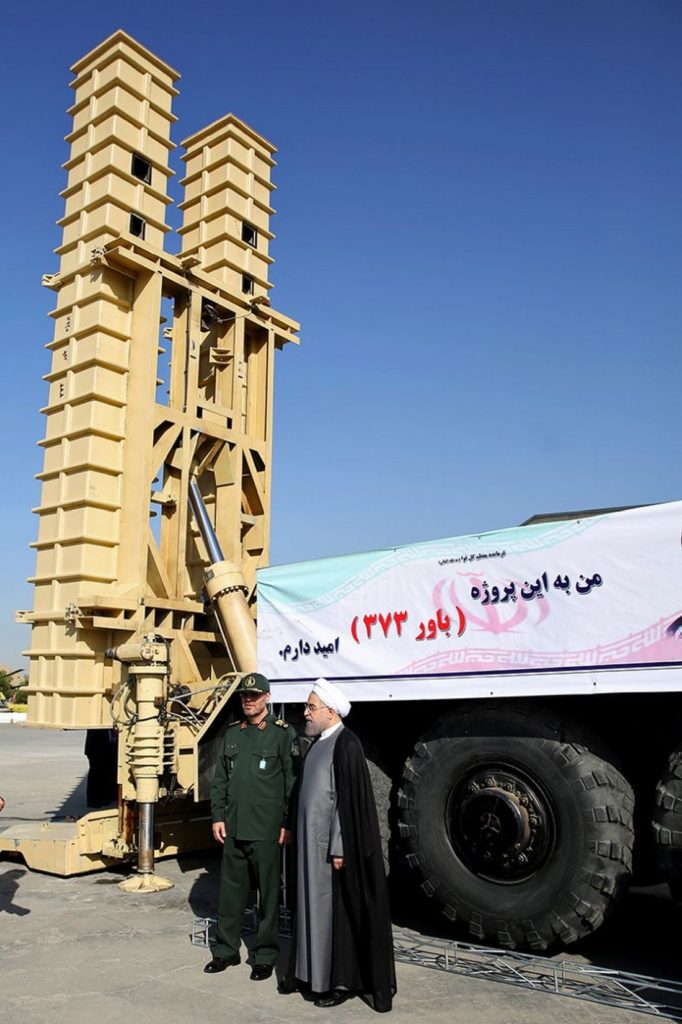

هذا البديل ل S-300 جاء تحت تصنيف Bavar-373.
يمكن إرجاع تاريخ البافار 373 إلى سبتمبر 2011 ، عندما استشهدت آلة الدعاية في طهران وأعلنت عن تطوير بديل لنظام S-300.
كان من المقرر دخول البافار -373 إلى الخدمة في عام 2016. في عام 2017 ، كان من الواضح أن البافار -373 قد تأخر عن الجدول الزمني. ومع ذلك ، بدأت أهم مكوناتها في الظهور في عام 2014.
وهي تشمل ما لا يقل عن ثلاثة أنظمة رادار مختلفة تمامًا - بما في ذلك رادار جديد للتحكم في النيران يطلق عليه ميراج - 4 - بالإضافة إلى صواريخ صياد - 4 ذات التصميم الجديد

استناداً إلى رادار حافظ الذي تم تطويره من أجل طلاش 3 ، يعتبر ميراج - 4 - قطعة مهمة جداً.
ومن الأمور المثيرة للاهتمام على الأقل حاويات إطلاق صواريخ صياد -4 التي تم إعادة تصميمها بالكامل ، وإن كانت لا تزال شبيهة بشكل عام بـ RIM-66B ، ويمكن تصنيعها الآن في إيران.

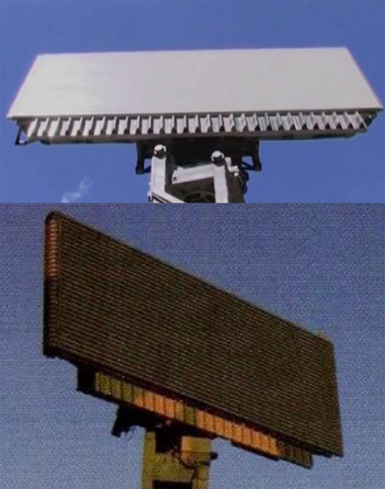

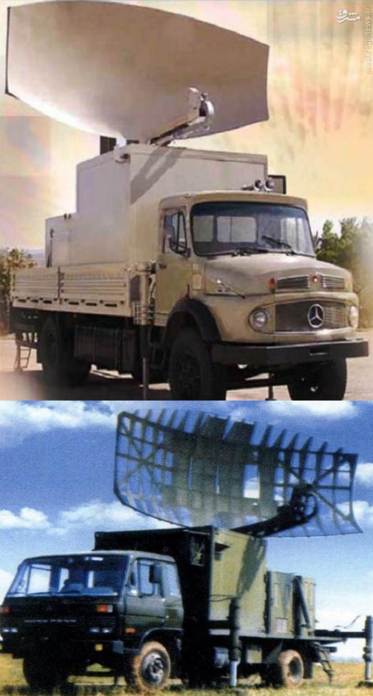

مقارنة بين رادار Bashir "الإيراني الصنع" في الصورة العليا وصيغتها الأصلية الصينية ، JY-11B.​
