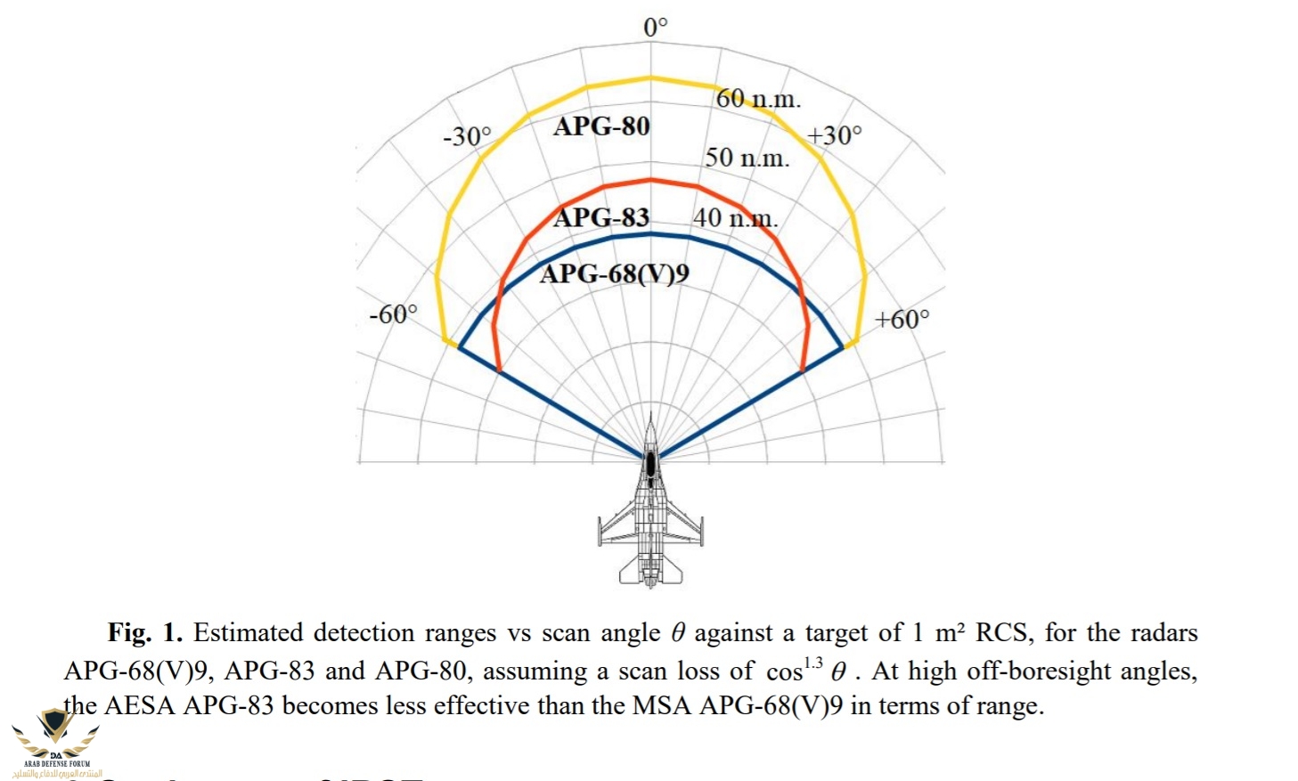

هالصورة اهداء لعيون اعضاء هذا المنتدى الجميل .. خصوصا الاخ العزيز @كاميكازي الامارات
الازرق هو مدى رادار APG-68(V)9 الخاص بالاف16 الصوفا الاسرائيلية ويبلغ تقريبا 38 n.m. اي ما يعادل 70.4 كيلومتر
الاحمر هو مدى رادار APG-83 المعروف باسم SABR وهو احدث رادار صنع لل F-16V ويبلغ تقريبا 46 n.m. اي ما يعادل 85.2 كيلومتر
الاصفر هو مدى رادار APG-80 الذي صنع خصيصا ليلبي المتطلبات الاماراتية والحصري للاف16 بلوك60 الاماراتية ويبلغ مداه 64 n.m اي ما يعادل 118.5 كيلومتر
ملاحظة: المدى المذكور هو مدى الكشف عن هدف ذو مقطع راداري RCS يساوي 1 متر مربع وبزاوية 0 درجة
ملاحظة فنية اخرى: حدود الكشف للزوايا الحادة يصبح رادار APG-83 اقل كفاءة من رادار APG-68V9 بينما يتفوق عليهما رادار APG-80 الخاص بالاف16 الاماراتية
متع عينيك بتفوق رادار الاف16 الاماراتية بمدى يبلغ قرابة ال68.3% اكبر من رادار الاف16 الاسرائيلية والذي كان يعتبر ثورة ومن الاحدث في زمانه ويضمن تفوق اسرائيل على الاف16 التركية والمصرية
