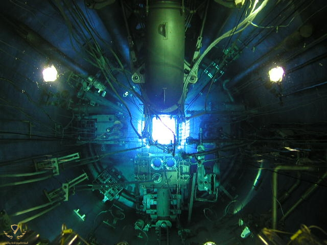

يتبع للمركز المفاعل البحثى الاول ETRR-1
هو أول مفاعل نووي في مصر و تم الحصول علىيه بالتعاون مع الاتحاد السوفيتي عام 1958
المفاعل عبارة عن مفاعل أبحاث من نوع WWR 2 MW و يبرد بالماء الخفيف مع حمولة وقود أولية تبلغ 3.2 كجم يورانيوم u 235 (نسبه تخصيب 10 % ) تم الحصول على الوقود من الاتحاد السوفيتى و لم يتم تزويده بالوقود مره اخرى من وقتها

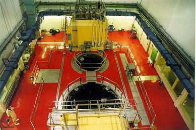

و يتبع للمركز المفاعل البحثى الثانى ETRR-2
و هو ثاني مفاعل نووي في مصر تم توريده من قبل شركة Investigacion Aplicada الأرجنتينية (INVAP) عام 1992
منذ عام 1990 بدأت مصر في البحث عن مفاعل أبحاث جديد ليحل محل ETRR-1 القديم
وزعمت الصحافة الإسرائيلية أن مصر تتعاون مع باكستان والعراق والأرجنتين لبناء مفاعل لإنتاج البلوتونيوم للأسلحة النووية أعلنت مصر عن مناقصة دولية ومن بين مقدمي العروض الشركة الكندية للطاقة الذرية ، وشركة فراماتوم الفرنسية ، وشركة INVAP الأرجنتينية
في سبتمبر 1992 تم توقيع عقد بين INVAP وهيئة الطاقة الذرية المصرية وتم إنشاء مكتب فرعي لـ INVAP في مدينة نصر للإشراف على المشروع مع بدء أعمال البناء في عام 1993 بالاشتراك بين الأرجنتين ومصر
وافتتحه الرئيس المصري الأسبق حسني مبارك والرئيس الأرجنتيني كارلوس منعم في فبراير 1998
و هو مفاعل مفتوح متعدد الأغراض من نوع 22 ميجاوات مع حمولة أولية من وقود يورانيوم U235 (نسبه تخصيب 19.75) مستورد من روسيا وتم تسليم الشحنة الأخيرة في عام 1997 ومنذ ذلك الحين و مصر تصنع قضبان الوقود لـ ETRR-2 من المصنع التجريبي لتصنيع الوقود

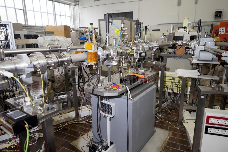

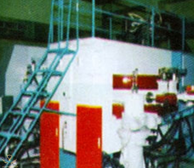

و يوجد فى المركز المعجل الالكتروني الذى يستخدم فى توليد أشعة إلكترونية بطاقة عالية ( 1.5 مليون الكترون فولت وجارى حاليا رفع طاقة المعجل لتصبح 3 مليون إلكترون فولت، وزيادة قدرته من 5ر37 إلى 90 كيلو وات ) لاستخدامها فى العديد من التطبيقات الطبية والزراعية والصناعية
كما يحتوى المركز على المعجل الدائرى (السيكلوترون) الذى يستخدم لتعجيل الجسيمات المشحونة الخفيفة مثل البروتونات ، الديوترونات ، جسيمات ألفا
حيث يتيح تصميمه إمكانية استخدام ثلاث قنوات للسيال الأيونى : قناة إنتاج النظائر وقناة إنتاج النيوترونات السريعة وقناة دراسة التفاعلات النووية وعلوم المواد . ويستخدم المعجل فى مجالي البحوث العلمية والتطبيقات

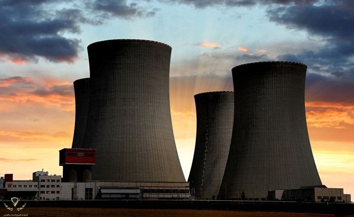

مشروع الضبعه
في 19 نوفمبر 2015 وقعت مصر وروسيا على إتفاق مبدئي، بموجبها ستقوم روسيا ببناء وتمويل أول محطة للطاقة النووية في مصر.
في نوفمبر 2017 تم توقيع العقود الأولية لبناء 4 وحدات VVER-1200 و من المخطط أن تكون أول محطة طاقة نووية في مصر
