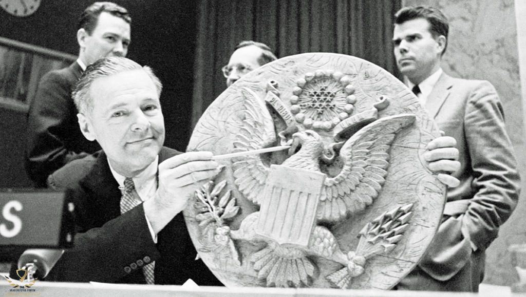

نسخة مقلدة من الأداة السوفياتية التي أهداها السوفيات للسفير الأمريكي.

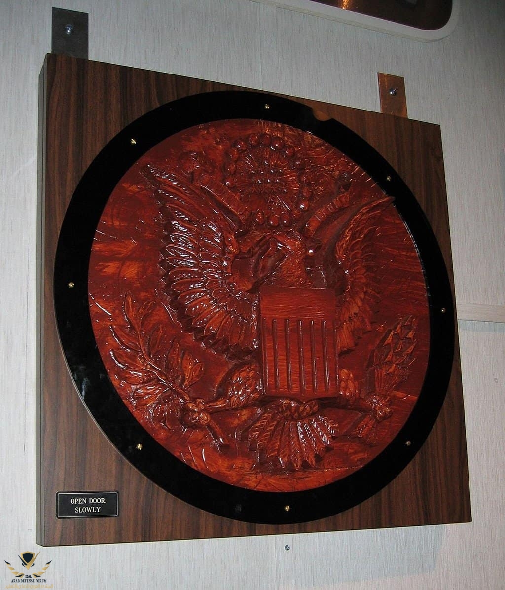

قدم هؤلاء الشباب ختماً تكريمياً محفوراً باليد وذا حجمٍ هائل لسفير الولايات المتحدة في الاتحاد السوفياتي (أفيريل هاريمان).
لكن تلك الهدية الفاخرة عُرفت في الولايات المتحدة لاحقاً باسم «الشيء».
بالطبع قام الأمريكان بفحص هذه الهدية جيداً خشية وجود أجهزة تنصت الكترونية لكنهم لم يعثروا على أسلاك أو بطاريات فقرروا قبول الهدية لأنها لا تمثل خطراً برأيهم.
كان (هاريمان) سعيداً جداً بهذا الختم فعلّقه في غرفته الخاصة وهناك تمكن السوفيات من التنصت على جميع محادثاته الخاصة على مدار السنوات السبع التالية.

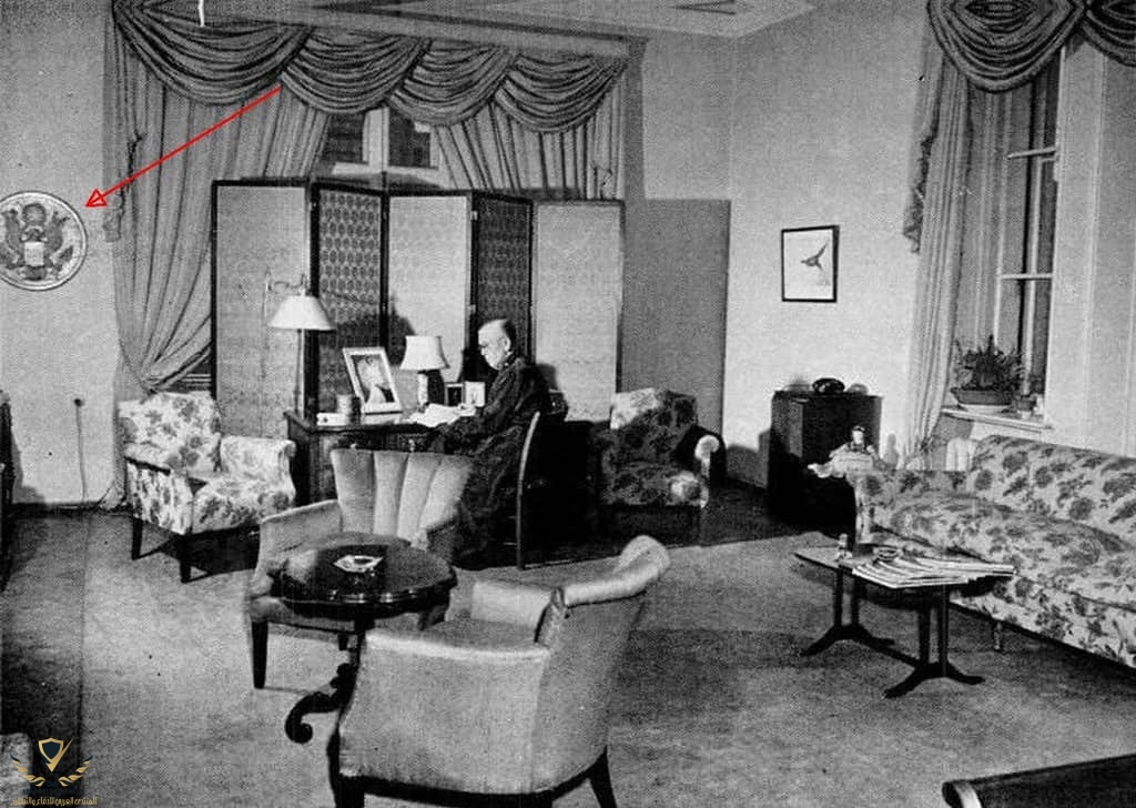

في هذه الصورة من مكتب السفير، بالإمكان ملاحظة “الشيء” داخل المنحوتة المعلقة على جدار الغرفة.

في نهاية المطاف عثر مشغلو الراديو الأمريكان على محادثات لسفير الولايات المتحدة تُبث عبر موجات البث.
لكن عندما أجروا مسحاً في السفارة بحثاً عن موجات الراديو لم يعثروا على أي جهاز تنصت واستغرقهم الأمر سنوات حتى كشفوا السر.
كانت أداة التجسس داخل هذا «الشيء» وكانت بسيطة للغاية فهي عبارة عن هوائي مغلف بغلاف من الفضة فكان الأخير يعمل عمل الميكروفون.
لا يحوي الجهاز أي بطاريات أو مصدر للطاقة فلم يكن «الشيء» بحاجة لتلك الأمور.

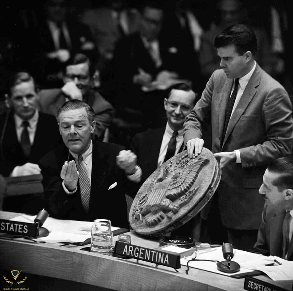

هنري كابوت لودج سفير الولايات المتحدة وهو يعرض “الشيء” داخل جلسة للأمم المتحدة عام 1960.
جرى تشغيل هذه الأداة باستخدام موجات راديوية تُبث باتجاه السفارة الأمريكية.
فكانت الأداة تستخدم الطاقة الحاصلة عليها من الإشارة الواردة لبث محادثات الأمريكان.
عندما يجري إطفاء الإشارة يتوقف «الشيء» عن البث.
