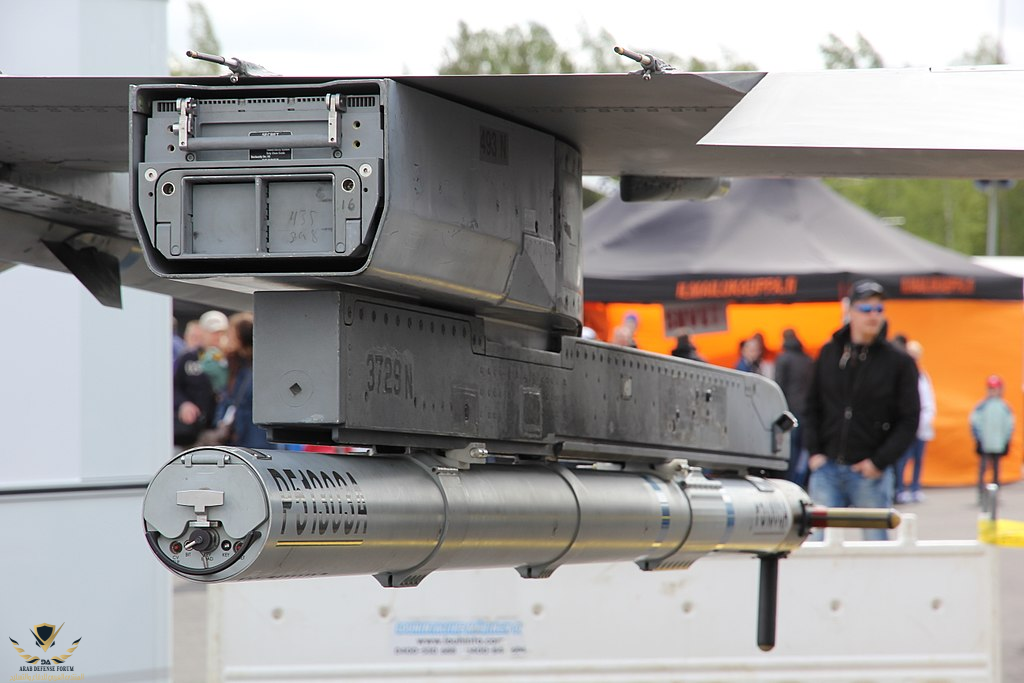

AN/ALE-50 TOWED DECOY
من رايثيون
هو نظام لخداع صواريخ (جو-جو / أرض-جو) الموجهة راداريا قامت رايثيون بتطويره

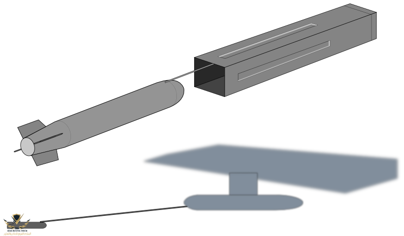

النظام يعمل كالصنارة .. بحيت يتم تفعيله عن طريق اطالة حامل مرتبط بالطعم
النظام يستخدم التدابير الإلكترونية المضادة ECM لجذب انتباه بواحث الصواريخ القادمة نحوه بعيدًا عن الطائرات العسكرية.
تم إنشاؤه من خلال مشروع تطوير مشترك من قبل القوات الجوية الأمريكية والبحرية الأمريكية ورايثيون.

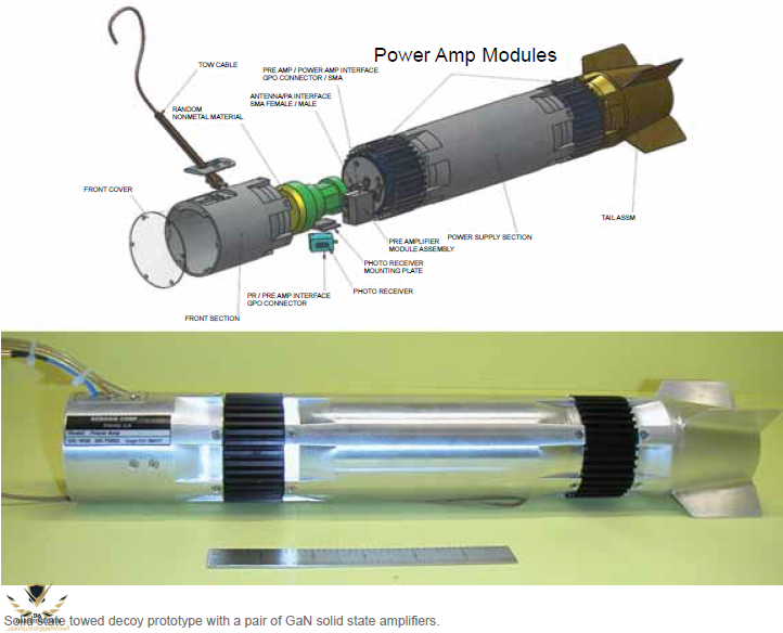

يتكون ALE-50 من جهاز تحكم في الإطلاق ، وقاذفة، وطعم مربوط.
يمكن استخدامه على مجموعة متنوعة من الأنظمة الأساسية دون تعديل.
عند تفعيل النظام، يتم سحب شرك جوي ALE-50 القابل للاستهلاك خلف الطائرة.
يحمي الطعم الطائرة المضيفة عن طريق تحوله الى هدف أكثر جاذبية ويوجه الصاروخ المعادي الموجه بالرادار بعيدًا عن الطائرة مباشرة نحو الشرك.
وقد تصدت ALE-50 لكل من صواريخ أرض - جو وجو - جو.

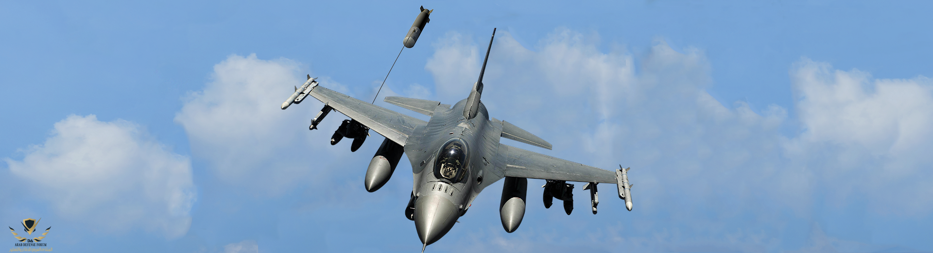

حاليًا، يتم تثبيت ALE-50 على طائرات F-16 ومن المقرر تركيبها على قاذفات B-1B وطائرة F / A-18.
ALE-55 هو مشتق من ALE-50 سيكون النسخة الخاصة بالقاذفات B-1B.
يعمل الطعم عن طريق خلق مقطع عرضي راداري أكبر من مقطع الطائرة التي تحميها
مما يجعله هدفًا أكثر جاذبية لنظام توجيه الصواريخ القادمة.
