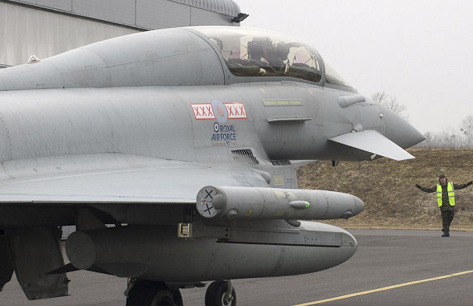

الشرك الرادارية المقطورة (TRD)
Towed Radar Decoy
ظهر هذا النظام على اليوروفايتر تايفون
ويعتبر من أحدث الأساليب الدفاعية النشطة ضد الصواريخ الموجهة راداريا
تعريف بالنظام
هو مقذوف تطلقه التايفون خلفها من حاويه خاصه عندما تتعرض للهجوم من صواريخ موجهة راداريا
ويكون مرتبط بالطائرة بكيبل الياف بصرية بعد اطلاقه
النظام يركب على الجناح الأيمن من الطائرة داخل حاويه خاصه
وكل طائرة تستطيع ان تحمل واحد الى اثنين من هذا البود بحسب الأجراءات الأخرى المرافقة
صوره للبود وهو محمل على الطائرة
من الأضافات الجميله في هذا النظام
ان الطائرة بعد اطلاقه يكون لديها خيارين
اما فصل الشرك المقطور والتخلي عنه او اعادة استرجاعه بحسب الحالة وما يمليه الوضع
صوره اقرب بدون الحاويه
البود يبقى مرتبط بالطائرة بعد اطلاقه بكيبل الياف بصريه
ليتلقى الأوامر من الطائرة وليمكنه من أرسال حزم واسعة من موجات التشويش
التي تضمن الى حد كبير من تضليل الصاروخ المهاجم بعيدا على الطائرة
تم تجريب النظام للمرة الأولى في 2002
التجارب تمت على السرعات تحت الصوتيه وفوق الصوتية
واظهرت نجاح كبير وتم أعتماد النظام
