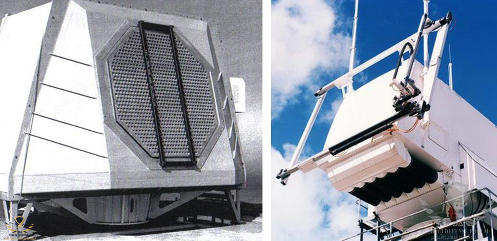

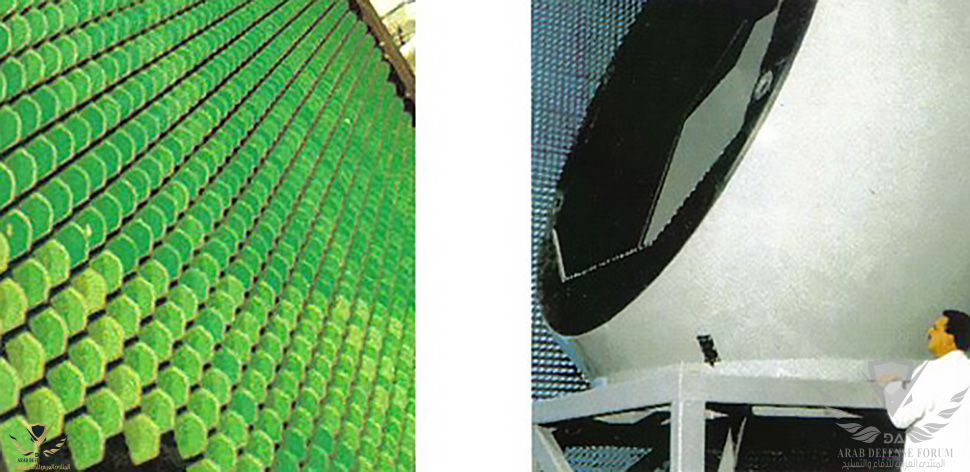

(MESAR-1 في اليسار و MESAR-2 في اليمين)
لم يكن برنامج MESAR مخصص للإنتاج ولكن Sampson تم بناءه على الكثير من المعمارية التي ابتكروها في برنامج MESAR، مثل اشباه موصلات زرنيخيد الغاليوم (GaAs)، ووحدات الارسال والاستقبال منخفضة الطاقة والتبريد الهوائي.

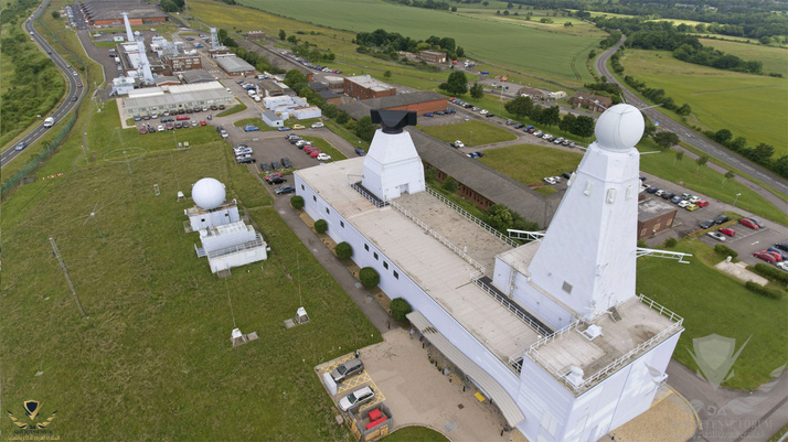

طلبت البحرية الملكية RN اول 3 مدمرات Type 45 في نوفمبر 1999، وبحلول سبتمبر 2002 اكملت BAE Systems منشأة اختبار رادار Sampson في جزيرة وايت، وتم تصنيع اول نموذج مبدئي (prototype (P1 لرادار Sampson وتركيبه على قاعدة تحاكي مدمرات Type 45 في عام 2004، اكملت P1 الاختبارات في يونيو 2006 وبعد ذلك تم نقلها الى منطقة Eskmeals في مقاطعة كمبريا للمزيد من التجارب واعمال التكامل.

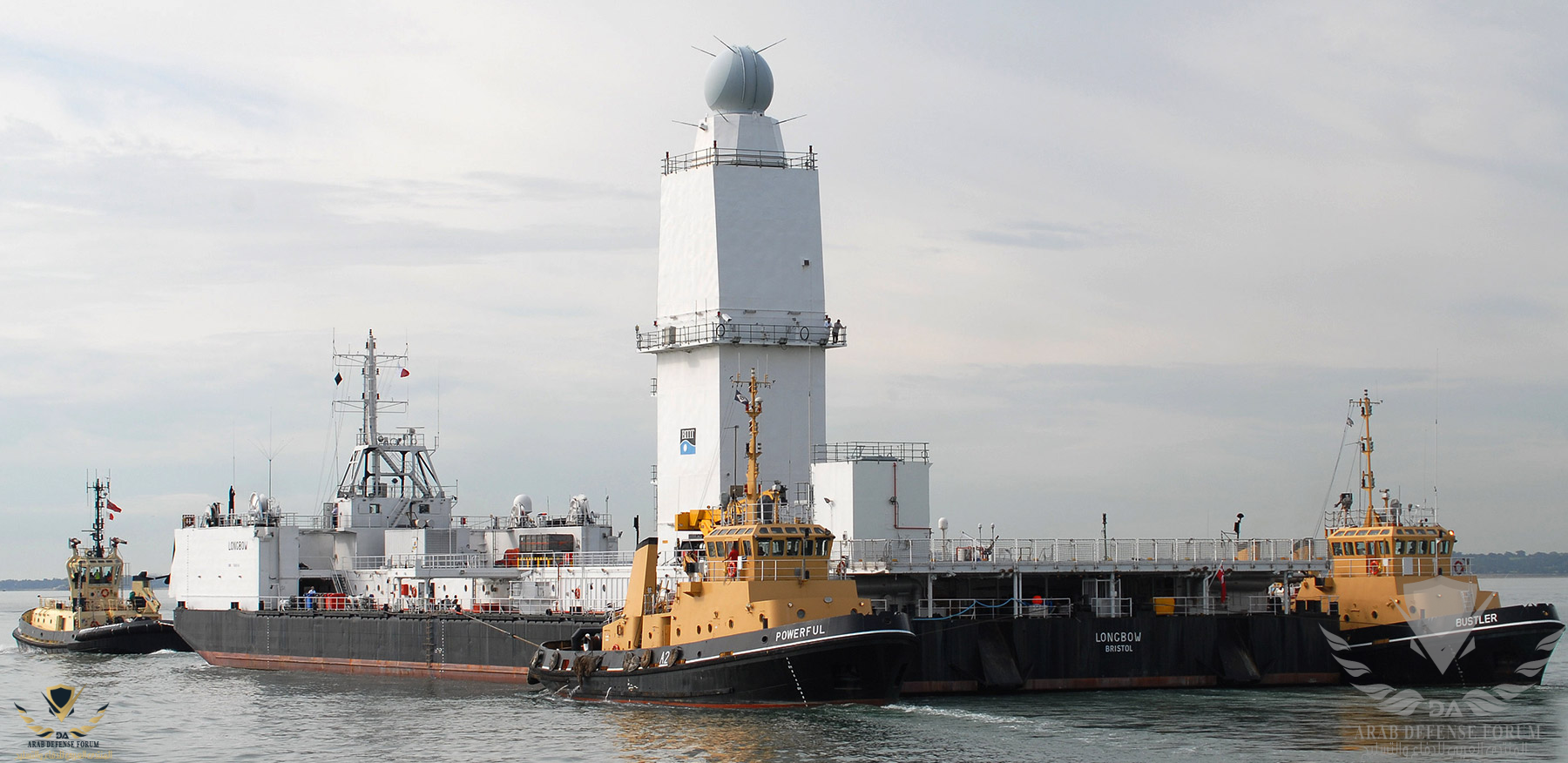

وفي عام 2006 تم تركيب النموذج الثاني (P2) من رادار Sampson على المركب البحري المسطح Longbow مع خلايا الاطلاق العامودية Sylver A50 ونظام القيادة والسيطرة PAAMS من اجل تجارب اطلاق صواريخ Aster التي حدثت في اواخر عام 2007

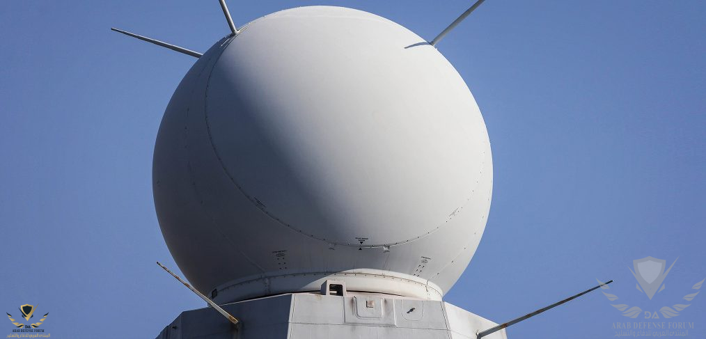

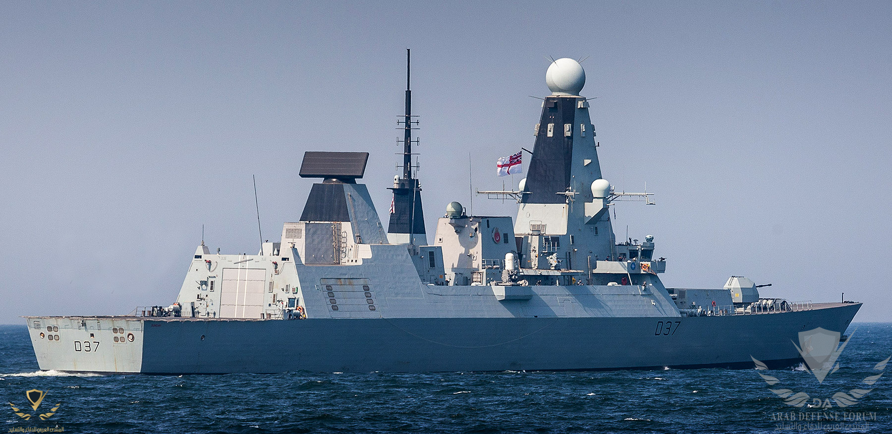

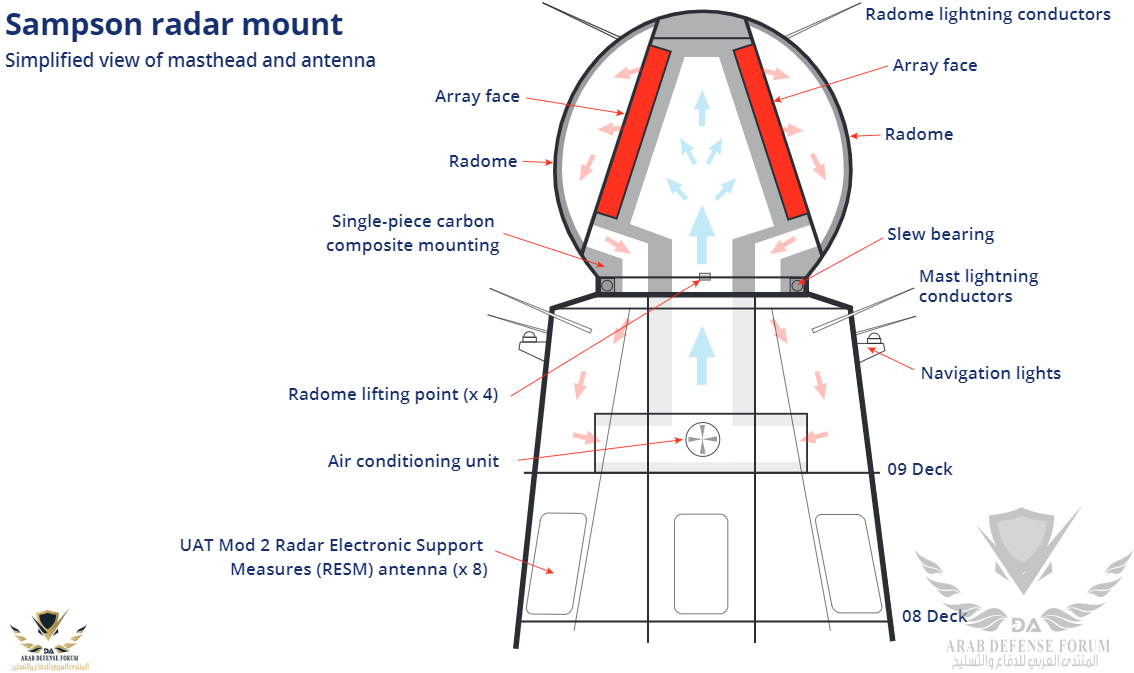

هوائي الـ Sampson المميز مثبت على على إطار من الياف الكاربون يحمل مصفوفتين سداسي الشكل مثبته ظهر على ظهر، تغطي قبتان نصف دائرية المصفوفتين لتكمل شكل الكرة التي يبلغ قطرها 4.8 متر. للوهله الاولى يبدو الهوائي كروي الشكل ولكن عند مشاهدتها وهي تدور يبدو جلياً انها غير متماثله في جميع المحاور. يبلغ معدل دوران الهوائي 30 دورة في الدقيقة 30rpm. يلاحظ على الهوائي وجود ما يشبه 4 شعيرات او قرون تم تصميها لتشتيت ضربات البرق بعيدا عن المصفوفة الحساسة.
ان مراعاة صغر حجم المصفوفة نسبيا و استخدام مواد خفيفة الوزن في تثبيتها بالاضافة على عرض السفينة الواسع (21.2 متر)، سمح بوضع الهوائي على 10 طوابق في السطح الرئيسي على ارتفاع يقارب الـ 40 متر فوق خط سطح الماء، هذا الارتفاع يعادل ضعفين ارتفاع المصفوفات الثابته لمدمرات Arleigh Burke الامريكية، وهذا ما يمنح رادار مدمرات Type 45 ميزة وقدرة افضل على مسح الأفق وبالتالي التحذير من تهديدات الاهداف الملاصقة للبحر sea-skimming.
الصاري الذي يبلغ طوله 19 متر يعد قطعه هندسية معقدة بحد ذاتها، تم تصنيعها بواسطة شركة Vosper Thornycroft التابعه لـ BAE Systems في بورتسموث قبل ان يتم نقلها الى غلاسكو بواسطة مركب بحري لتثبيتها على المدمرات. يحتوي الصاري على 800 كابل مخصص للرادار بطول اجمالي يصل الى 12 ألف متر، وايضا على انظمة RESM وهوائيات اتصال، و 400 متر من الانابيب.
يعمل رادار Sampson بجهد وطاقة منخفضة نسبيا (25kW) مما يجعل التبريد الهوائي مناسباً لها وفي نفس الوقت تتجنب انظمة التبريد السائلة المعقدة التي تستخدم في العديد من الرادارات القديمة. تتواجد وحدة التبريد الهوائي في الطابق الاسفل لهوائي الرادار، وتنتج هواء بارد يتم دفعها بواسطة المراوح الى الاعلى نحو الفراغ الموجود بين وجهي المصفوفتين ثم يتم دفعها مرة اخرى مباشرة نحو فتحات صغيرة في اغطية موديلات الارسال والاستقبال TR الى العناصر المراد تبريدها.

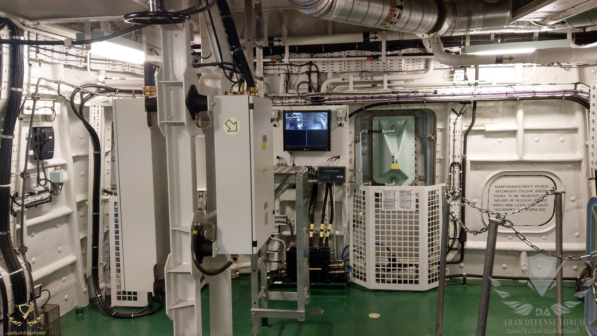

(صورة نادرة من داخل الطابق الثامن للصاري، يمكن رؤية الجانب الخلفي لأحد هوائيات RESM في منتصف الصورة ، بالامكان ايضا رؤية في الاعلى بعض انابيب وحدة تبريد رادار Sampson)

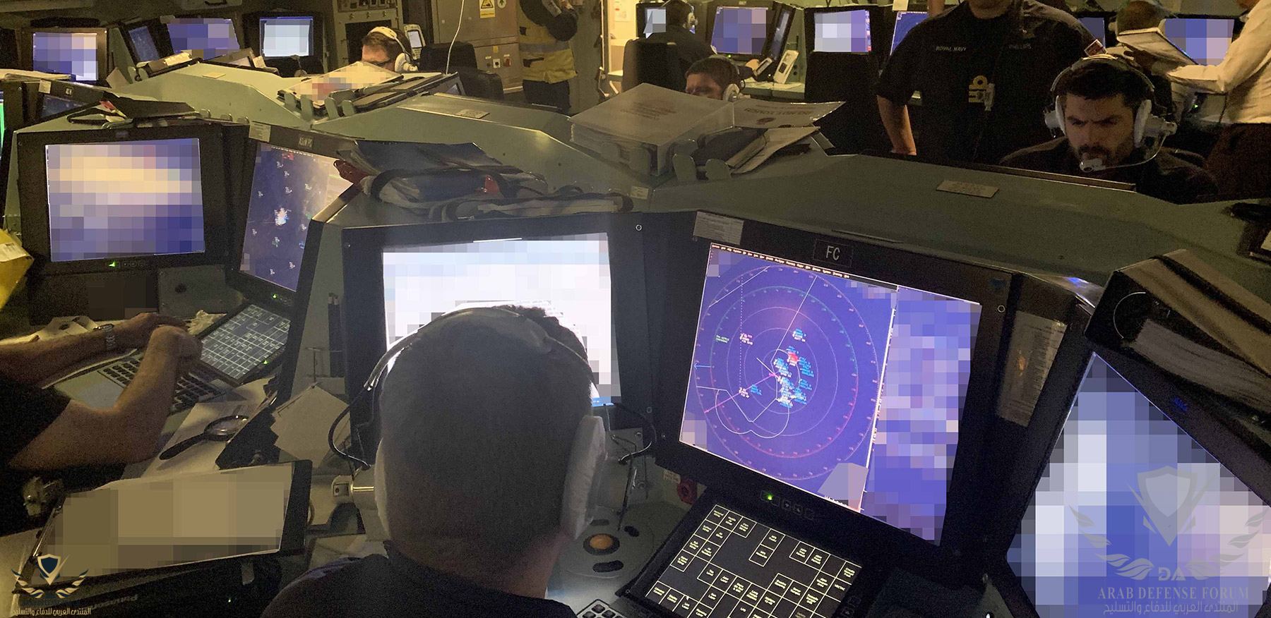

(طاقم الحرب الجوية امام كنسولات متعددة في غرفة العمليات، يسمح قدرات رادار مدمرات Type 45 بإدارة الصورة الجوية للمجموعة القتالية بأكملها )

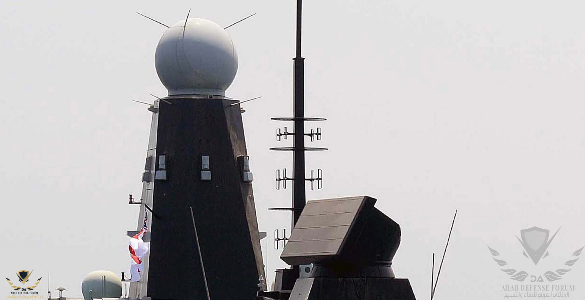

بالرغم من ان رادار سامبسون مثل ما ما ورد في الموضوع متعدد المهام قادر على البحث والتتبع والتحكم بالنيران، إلا انه تدعيمه على مدمرات التايب 45 برادار مصفوفة مسح الكتروني سلبي (PESA) قوي آخر، وهو S1850M المشتق من رادار تاليس SMART-L للمراقبة بعيد المدى ثلاثية الابعاد بمدى يصل الى 400 كلم
يتولى رادار S1850M البحث والمراقبة ويمكن باستخدام وجه الهوائي الكبير لها بتركيز قوته على اتجاه وزايه معينه بمديات اكبر، وهذا يسمح باستغلال كامل قدرات وقنوات منظومة رادار السامبسون للتتبع والاستهداف فقط
