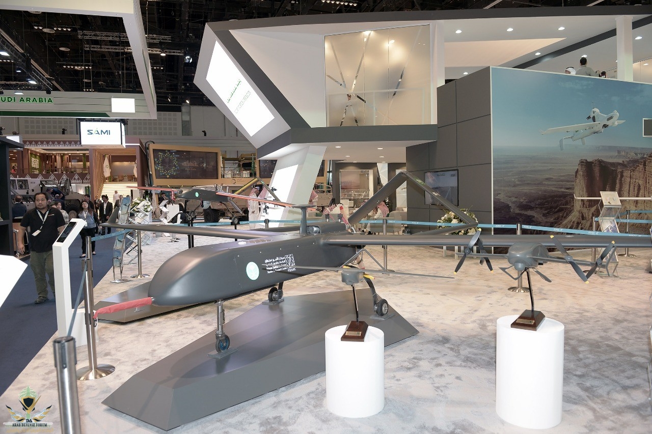

الطائرة المسيرة حارس الاجواء من انتاج مركز الامير سلطان للبحوث والدراسات الدفاعيه PSDSARC
- المسيرة حارس الاجواء لها نسختين SG-02 و SG-03
حارس الاجواء النسخه SG-02
- طائرة بدون طيار تكتيكية متعددة المهام مصممة لتنفيذ العديد من المهام.

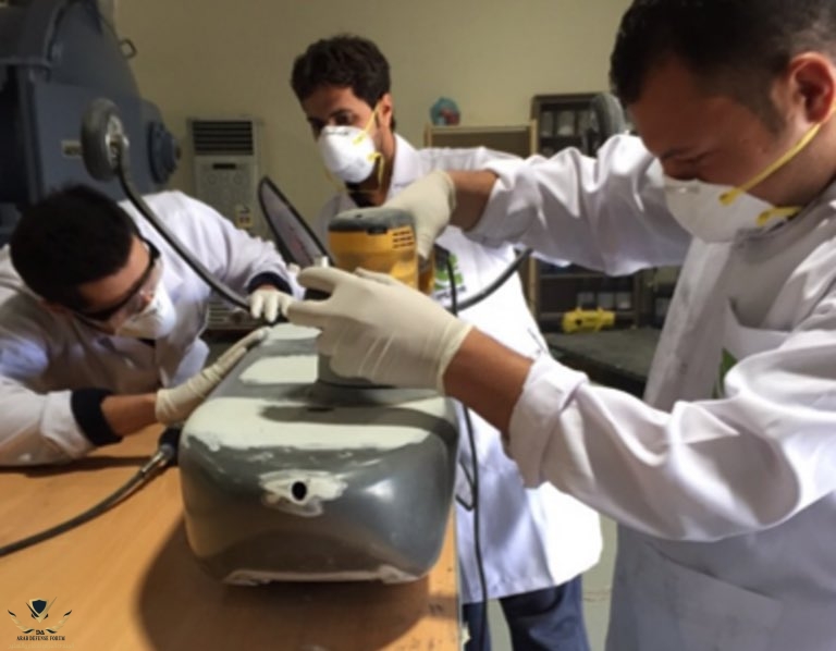

- الطائرة مصنوعه من الكربون فايبر وتمتاز بخفة وزنها حيث تزن 250 كجم ، وبحمولة تصل إلى 50-60 كجم.
- مدى طيران يصل إلى 200 كم ضمن نطاق الاتصالات ومدى اكثر من 700 كم عبر الاقمار الصناعية.
- تستطيع التحليق على ارتفاع 18,000-23,000 قدم لمدة عشر ساعات متواصلة.
- تؤدي مهام استطلاعية ومراقبة وتتبع وتحديد اهداف وتمرير احداثيات واضاءة ليزريه
من خلال الكاميرات الليلية النهارية وأجهزة الليزر.

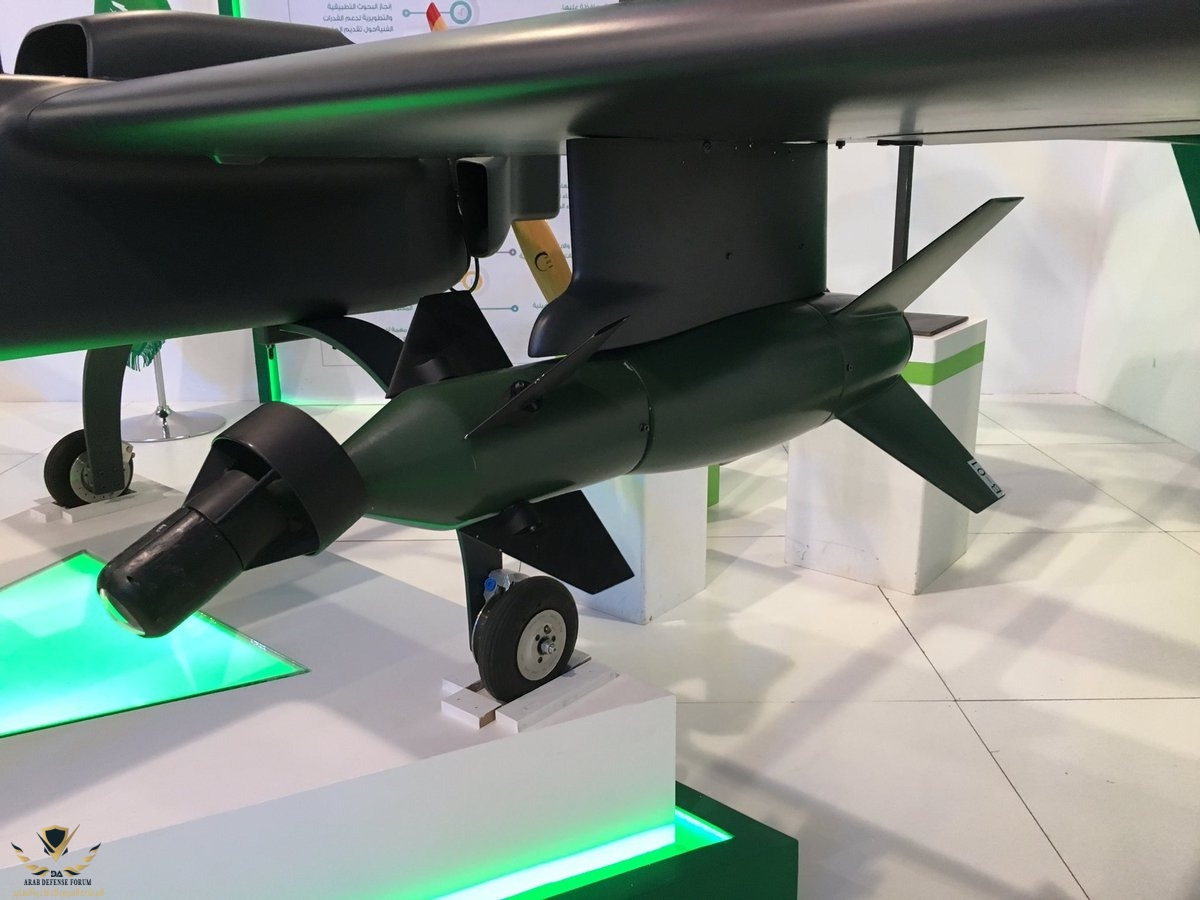

- تؤدي المهام القتالية وقادرة على حمل قنابل ذكية موجهة بالليزر كل قنبلة وزنها 12كجم.
- جهاز التوجيه الليزري مصمم ومنتج كامل بمركز الأمير سلطان للدراسات والبحوث الدفاعية PSDSARC حيث يمكن توجيه
الليزر عن طريق نظام توجيه أرضي أو جوي عن طريق الطائرة نفسها أو عن طريق طائرة أخرى.

النسخه SG-03 هي عبارة عن نسخه Scaled-up طول جناحها يصل 14 متر مقارنة بالنسخه SG-02
التي طول جناحها 8 متر فقط .. من المقرر ان تدخل الخدمه قريباً.
لا معلومات عن النسخه SG-03 معروفه حتى الان سواء ان حجمها تقريباً مضاعف للنسخه السابقه
وبالتالي حمولة اكبر ومدى اكبر وربما مكونات اضافية.

النسخه الثالث تم تهيئتها لحمل اربع قنابل زنة ١٢ كيلو

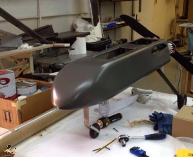

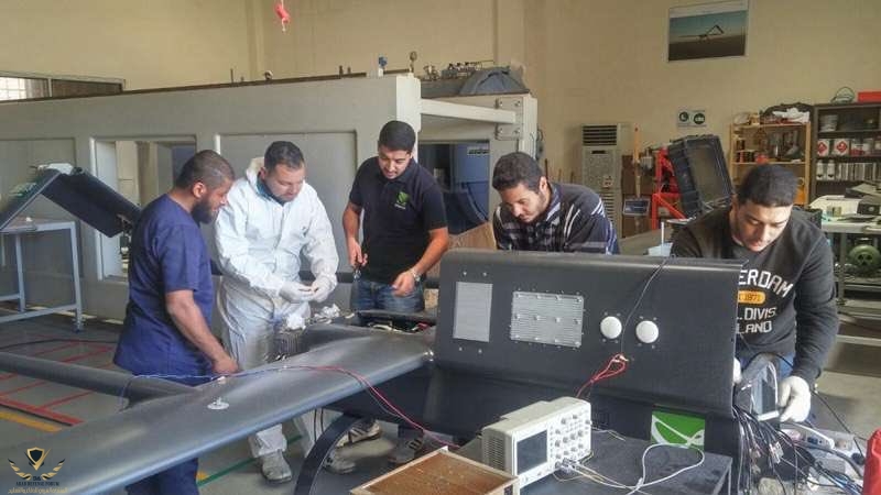

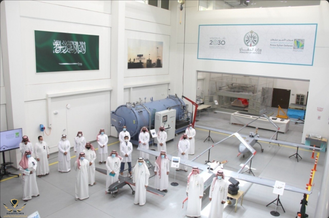

SG-03 جاهزه لاحظ بالصورة هذي ، الصورة من ورشة بناء الطائرات داخل PSDSARC
ستدخل الخدمة قريباً هذا الخبر المفرح ...
خفة وزنها وصغر حجم الـ fuselage او البنيه التكوينيه للطائرة وايضا تصميمها العملي
ستصعب عملية رصد الطائرة وسيمكنها من التسلل لمواقع محصنه.
