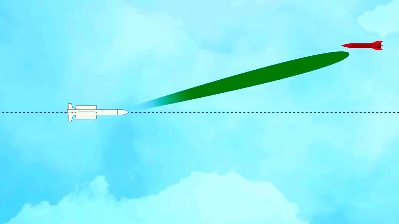

يستخدم تقنية hit to kill اي انه يتوقع مسار الصاروخ المعادي للاصطدام به مباشرة .. ما لا يعرفه صاحب الموضوع بأنه ليس فقط يتوقع المسار .. بل في كل تانية يتم تحديت مسار الالتقاء بناء على تحرك الصاروخ المعادي ..
عبر الباحت الملميتري لصاروخ باك 3 على الموجة KA BAND الضيقة الحيز التي توفر مدى كبير في التتبع ضد الاهداف السريعة كما انه يوفر دقة اكبر في الاصابة بالتالي لن يفلت منها صاروخ الاسكندر

كلامك يوحي بأنك لا تعرف او غير مدرك لطريقة عمل الباتريوت.
الـ Pac-3 يحمل attitude control motor ، Ku band seeker ، Radome , inertial measurement unit & guidance processor
هذا من اجل تحديد المسار بعد الاطلاق وتحديث نقطة الالتقاء.
مشاهدة المرفق 295385
The PAC-3 Missile uses a solid propellant rocket motor, aerodynamic controls, attitude control motors (ACMs) and inertial guidance to navigate. The missile flies to an intercept point specified prior to launch by its ground-based fire solution computer, which is embedded in the engagement control station. Target trajectory data can be updated during missile flyout by means of a radio frequency uplink/downlink. Shortly before arrival at the intercept point, the PAC-3 Missile’s on board Ka band seeker acquires the target, selects the optimal aim point and terminal guidance is initiated. The ACMs, which are small, short duration solid propellant rocket motors located in the missile forebody, fire explosively to refine the missile’s course to assure body to-body impact.
الباتريوت يحدد مساره ويرصده وينطلق وفي حالة اي تغير في المسار او مناورة لديه قدرة كافيه لتحديث مساره.
ولديه بواحثه الخاصه للأطباق على الهدف .. المقطع اصلاً واضح امامك انه غير مساره وناور بشكل سريع
واصاب الهدف بأنقضاض موفق.
