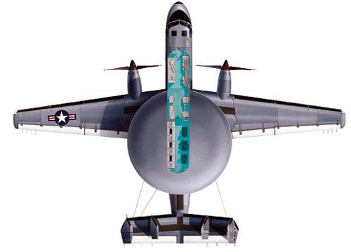

تعتبر الطائرة "هوك آي" Hawkeye ذات المحركين، من أولى الطائرات الأمريكية التي تم تجهيزها للاستطلاع الراداري، والإنذار المبكر، وإدارة نيران المقاتلات الاعتراضية والقاذفات، وأسلحة الدفاع الجوي الأرضية. وتعمل هذه الطائرة مع القوات البحرية الأمريكية، وتتمركز على حاملات الطائرات، لتعطي الأسطول البحري إنذاراً مبكراً كافياً عن الطائرات المهاجمة، يسمح للطائرات المعترضة والسفن أخذ الإجراءات اللازمة.
وتستطيع الطائرة "هوك آي" القيام بأربعين عملية توجيه للمقاتلات الاعتراضية والمقاتلات القاذفة في وقت واحد، وتبلغ السرعة القصوى للطائرة 598 كم- ساعة، ومدى عملها 320 كم، من دون التزوّد بالوقود جواً، وارتفاع عملها 9380 متراً، ويتكون الطاقم من فردين للطيران، وثلاثة أفراد للأجهزة الإلكترونية.
وقد حلّق النموذج الأول منها في 21 أكتوبر 1960م، وكان رمزه E-2A، ثم ظهر النوع الثاني E-2B في أواخر 1971م، وفي 23 سبتمبر 1972م حلّقت أول طائرة من الطراز E-2C وكلفت بمهام عمليات في نوفمبر 1973م. ويعمل في القوات الأمريكية منها (34 36) طائرة، وفي القوات البريطانية (7) طائرات، والفرنسية (4) طائرات، وحلف الناتو (18) طائرة، كما يعمل منها في المملكة العربية السعودية خمس طائرات.
والطائرات E-2C طائرة أصغر من طائرات "أواكس"، ومصممة خصيصاً لأعمال الكشف فوق مساحات شاسعة، ولذلك تخصص للعمل مع حاملات الطائرات الأمريكية، وتستطيع أيضاً العمل مع طائرات الكشف والمراقبة الإلكترونية والسفن الصديقة وبطاريات الصواريخ المضادة للصواريخ.
وتجهَّز الطائرة E-2C بجهاز رادار إنذار يقوم بعملية البحث والكشف والمتابعة للأهداف، يصل مداه (250) ميلاً، ويمكنه بواسطة الحاسب الآلي متابعة (150) هدفاً، ويعمل على تردد 400 900 ميجاهيرتز، أما نظام الكشف السلبي ALR059 فيستخدم لكشف الإشعاعات الرادارية المعادية، والتعرُّف عليها، وتحديد خواصها ومصدرها، عن طريق القيام بأكثر من عملية رصد على مسار الطيران، أو بالاستعانة بطائرة أخرى تقوم بالمهمة نفسها. ويقوم نظام التعارن بالتعرّف على نوعية الأهداف بمطابقة المواصفات التي تم التقاطها، مع المواصفات التي تم حفظها بذاكرة النظام.
وتستخدم الطائرة خمسة أجهزة اتصال تردد فوق العالي UHF (من 225 339) ميجاهيرتز، وجهازي اتصال تردد عالٍ HF (من 20 29) ميجاهيرتز.
والطائرة مجهزة بثلاث وحدات مبينات ملوّنة، تُستخدم اثنتان منها في عمليات التوجيه، وتُستخدم الثالثة لتتبع الأهداف وتمييزها، وتشمل المنظومة أجهزة اتصال جو-جو، وجو-أرض.
وتحتوي الطائرة على جهاز رادار ذي مجال كشف واسع، ومدى كشف (480) كم، ولكنه يختلف باختلاف حجم الهدف وارتفاعه، ومدى استفادته من تكنولوجيا التخفّي، ويقيس الرادار مسافة الهدف واتجاهه، والجهاز مُحصَّن ضد الإعاقة الإلكترونية، ويغطي (360) درجة حول الطائرة. والهوائيات موضوعة في قبة قطرها (32،7) أمتار، محمولة فوق الطائرة، وتدور بمعدل (6) لفات في الدقيقة.
وتبلغ استدامة الطائرة القصوى في الجو حوالي أربع ساعات، وتحلق على ارتفاع يتراوح ما بين (7600 إلى 9400) متر.
وجرت للطائرات "هوك آي" عدة تطويرات مهمة، والطراز الحالي Hawkeye 2000 يجري إنتاجه للبحرية الأمريكية بمعدل طائرتين في السنة، ضمن عقد يتضمن بناء (27) طائرة مراقبة جديدة، وتحويل (54) طائرة قديمة من نوع E-2C إلى هذا الطراز. وتنوي البحرية الأمريكية في عام 2011م تزويد الطراز E-2D برادار وقمرة جديدين، ومن المقرر فيما بعد تحديث نحو (75) طائرة أمريكية إلى الطراز نفسه.
وقد وقّعت استراليا في عام 2000م عقداً مع شركة "بوينج" يشمل (6) طائرات، مع خيار طائرة إضافية، تستعمل راداراً متعدد الأدوار يُكوِّن الصورة إلكترونياً، وهو مجهز بهوايات تزن (2950) كجم، موجودة فوق الهيكل الخلفي للطائرة، ويتمتع النموذج الاسترالي بإمكانية التزود بالوقود جواً، ويحتوي أيضاً على خمسة خزانات فرعية للوقود تحت أرضية الطائرة. ومن المحتمل أن تسلم الطائرة الأولى في مارس 2007م والأخريات في مارس 2011م. كما وقّعت تركيا عام 2004م عقداً مع شركة "بوينج" للحصول على أربع طائرات للإنذار المبكر تعتمد على مجموعة دعم إلكترونية إسرائيلية.
