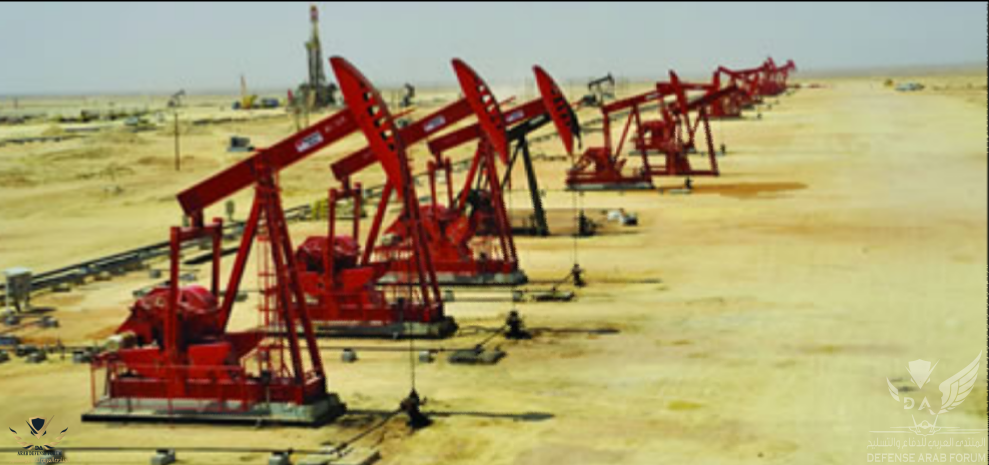

#يعتبر النفط والغاز عصب الإقتصاد العماني حيث تعتمد السلطنه في دخلها على منتجات النفط والغاز بنسب تصل من 70 الى 80بالمئه وأن كانت الأرقام الأخيرة تشير ألى أقل من ذلك ، والسلطنه منتج نفط مستقل وليست عضوة في منظمه أوبك
#توجد في سلطنه عمان حوالي 150 حقل نفط وغاز وتعتير الحقول العمانيه الأكثر تعقيدا وكلفه مقارنه بنظيراتها في دول الخليج
#تتوزع الحقول في السلطنه بين الشمال والجنوب ،الحقول الشماليه تنتج النفط الخفيف بينما الحقول الشماليه تنتج نفط ثقيل
#يبلغ متوسط الانتاج اليومي من النفط الخام 978الف برميل مع القدرة على أنتاج أكثر من مليون برميل يوميا بحسب تصريحات وكيل وزارة النفط والغاز
#يقدر الاحتياطي النفطي العماني من 4.791 الى 5.5مليار برميل حتى عام 2018.. و24.65 تريليون قدم مكعبة من الغاز

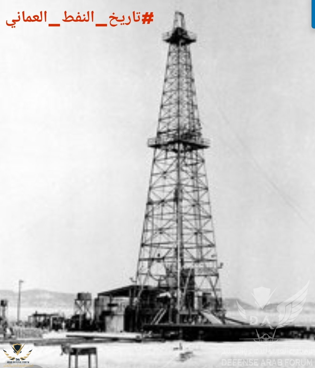

# بدأت عمليات التنقيب عن النفط في سلطنه عمان عام 1925في عهد السلطان تيمور بن فيصل عن طريق شركه دي آر سي للتنقيب وقد أنسحبت الشركه لاحقا في عام 1928 بسبب الصعوبات الجيولوجيه

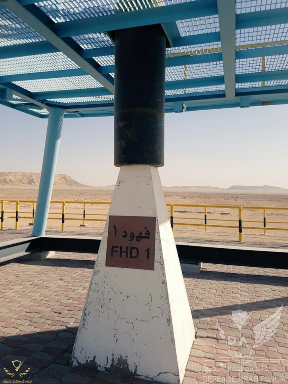

#قامت شركه تنميه نفط عمان بحفر أول بئر لها في عام 1956 في حقل فهود وسمي البئر فهود1 ولكن نتائح الحفر لم تكن أيجابيه

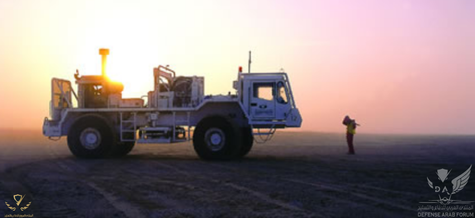

# قامت شركه تنميه نفط عمان بأستخدام أساليب للتنقيب أكثر فاعليه عن طريق المسح الزلزالي في عام 1962 تم الاعلان عن أكتشاف كميات تجاريه من النفط في حقول جبال وناطح وبعدها تم الاعلان عن وجود كميات تجاريه في حقل فهود

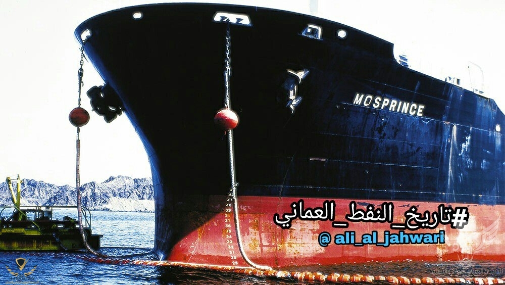

#في عام 1966 قامت شركه تنميه نفط عمان بمد خط أنبوب نفط رئيسي بطول 279 كلم من فهود الى ميناء الفحل في مسقط مع تجهيزات وتهيئه الميناء لتصدير النفط
#في عام 1967 تم تصدير أول شحنه نفط خام عماني على متن الناقله مويسبريس والمتجهه الى اليابان وكانت تحمل شحنه أكثر من 500 ألف برميل

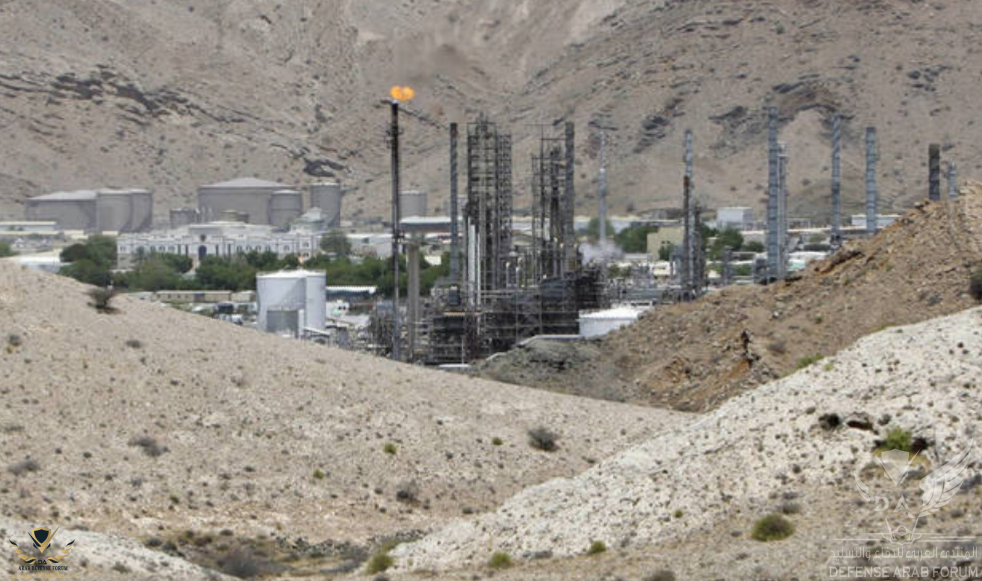

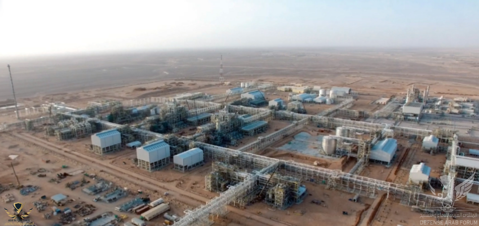

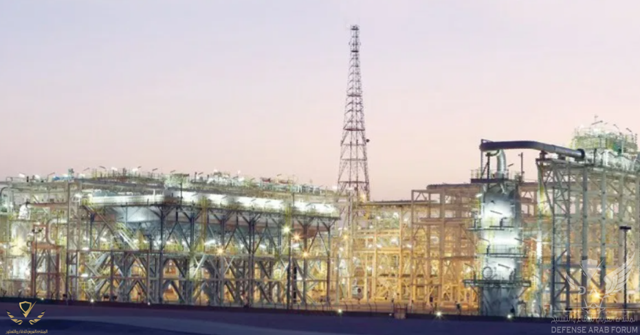

#في عام 1978 تم أفتتاح أول محطه كبرى لمعالجه الغاز الطبيعي في جبال
#في عام 1981 تم أفتتاح خط الغاز من مريرات الى صحار بطولة 226 كلم
# في عام 1994 تم الانتهاء من مشروع غاز البيوتين
في حقل جبال
في عام 1996 تم الانتهاء من محطه معالجه الغاز الطبيعي في سيح رول
#في عام 1999 تم أفتتاح ثاني محطه كبرى لمعالجه الغاز الطبيعي في سيح رول

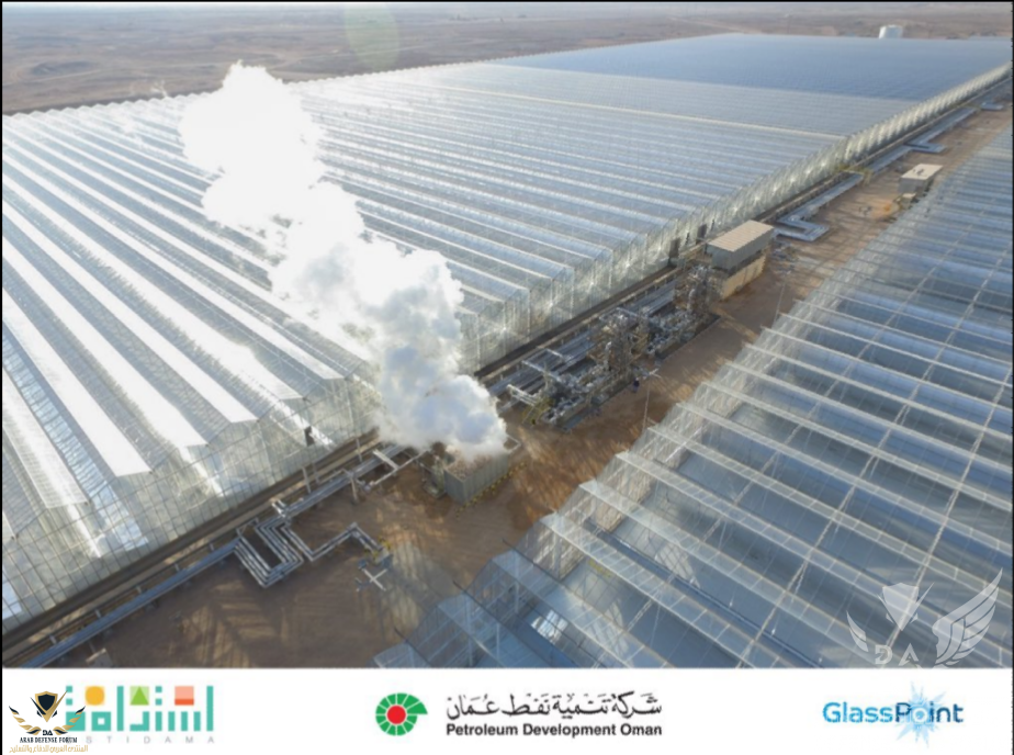

مشروع "مرآة" للطاقة
#يعتر هذا المشروع من أكبر المشاريع للطاقه الشمسيه
#تم أنشاء المشروع بالشراكه بين شركه تنميه نفط عمان وشركه جلاس بوينت
# بدايه المشروع عام 2015 وتم تشغيله عام 201
#موقع المشروع جنوب السلطنه في محافظه ظفار منطقه مرمول حقل أمل
#بلغت كلفه المشروع 600 مليون دولار
#يتكون المشروع المتكامل من 36 بيتاً زجاجياً يتم بناؤها وتشغيلها على دفعات كل دفعة مكونة من 4 بيوت زجاجية، وستبلغ المساحة الكاملة للمشروع مع كافة المرافق التابعة له 3 كيلومترات مربعة أي ما يعادل أكثر من 360 ملعب كرة قدم.
#هدف المشروع بناء محطات كبرى لتوليد البحار بالطاقه الشمسية لأستخدامها في عمليه أستخلاص النفط اللزج في حقل أمل والذي يتطلب أستخلاصه حرق كميات كبيرة من العاز الطبيعي
#يهدف المشروع الى أنتاج البخار وأستخدامه في عمليه أستخلاص النفط اللزج في حقل أمل وكان في السابق يستخدم الغاز الطبيعي
#يوفر هذا المشروع 5.6 ترليون وحدة حراريه من الغاز الطبيعي وهي كميه كافيه لتوليد الكهرباء في 200 ألف منزل
#تبلغ طاقه المشروع 1021 ميجاوات
#يولد المشروع 6 آلاف طن من البحار يوميا
للاستخلاص المعزز بالنفط بالأسلوب الحراري
