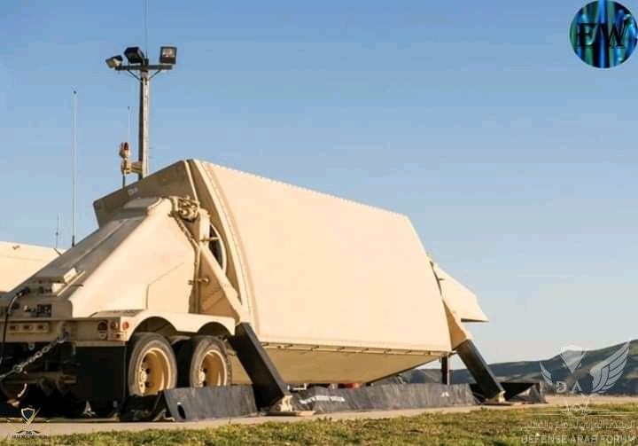

مكونات وحدة رادار AN/TPY-2 (في الصورة الثانية):
1-هوائي الرادار.
2-وحدة المعدات الإلكترونية والمعالجات والحواسيب.
3-وحدة توليد الطاقة 1.1 ميغاواط.
4-وحدة معدات التبريد التي توفر للهوائي تبريد حرارته بسبب الطاقة العالية.
5-وحدة القيادة عبارة عن عربة هامڤي توجد فيها شاشات المراقبة والطاقم.
