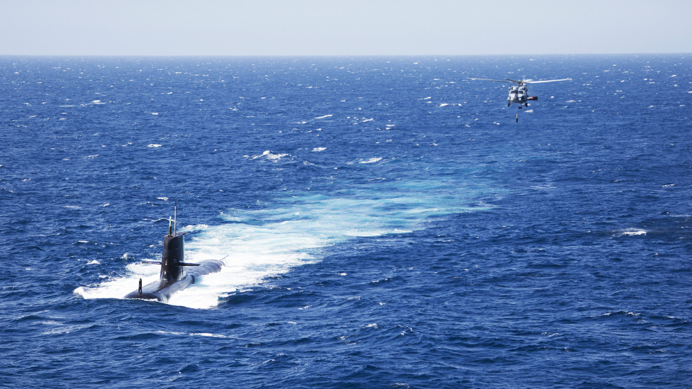

1- المروحيات البحرية المضاده للغواصات
يُقال ان البحث عن ابرة في كومة قش مهمه صعبه بستثناء ان الابره هنا في موضوعنا ستحاول قتلك ، كقاعدة عامة يمكن اعتبار أي استراتجية ASW فعاله حينما يتم استخدام الأصول البحرية للبحث بكفاءة في اكبر مساحة ممكنه من المياه في فترة زمنية معينة
في اوقات السلم والدوريات الاعتياديه تسير قطع السطح الكبيرة ببطئ، واثناء عمليات مكافحة الغواصات تسير ايضا ببطئ من اجل تقليل الضوضاء الصادرة من السفينة، لكن مروحيات ASW على متنها بإمكانها الانطلاق بسرعه كبيرة ولمسافات بعيدة تطلق خلالها العشرات من السونارات الطافية Sonobuoys ونشر سونار غاطس قوي منخفض التردد وحمل الطوربيدات ومشاركة البيانات مع السفينة الأم

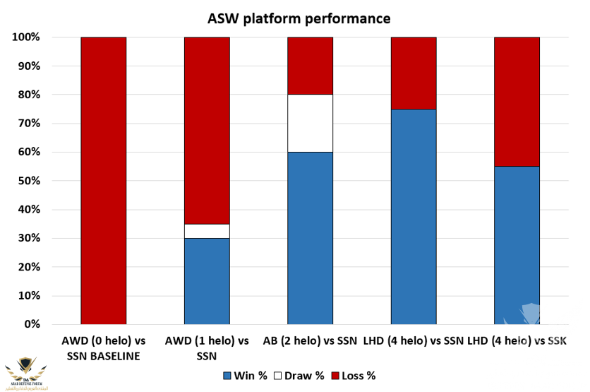

ولتوضيح الاضافة القيمة التي تشكلها المروحيات بالنسبة لقطع السطح في عمليات ASW ، تم اجراء سلسلة سيناريو محاكاة عبر Command: Modern Air/Naval Operations بين قطع السطح (الفريق الازرق) وغواصة (الفريق الاحمر)
لا يجب اعتبار ان سيناريو المحاكاة واقعي تماما او اعتماد نتائجة لتقييم سفن السطح المدخله فيه لكن كما اسلف الهدف هو ايضاح نسبة التأثير المتزايد لمروحيات ASW في هذا النوع من العمليات
2000 ميل بحري مربع في مياه عميقة .. كان هذا هو مسرح سيناريو الفريقين الذي يجب عليهم ان يدخلوا في عملية مطاردة واصتياد لبعضهم من دون فترة زمنية محددة
لا شك ان النتائج كان تميل لفريق ASW المكون مدمرة استرالية من فئة هوبارت او LHD او مدمرة من فئة ارلي بيرك عندما تحمل مروحية MH-60R او اكثر ضد غواصة نووية من فئة فيرجينا او غواصة ديزل - كهرباء من فئة كولينز

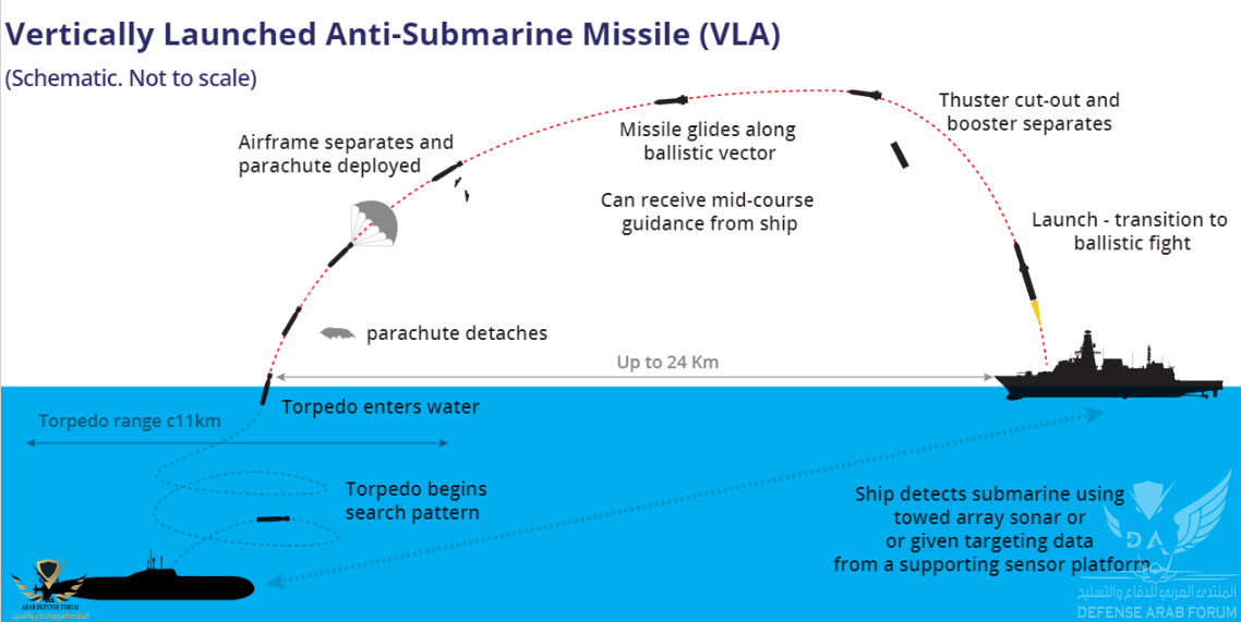

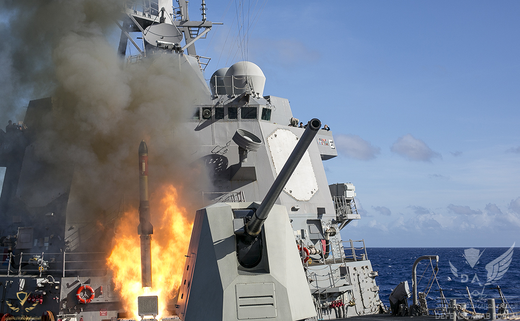

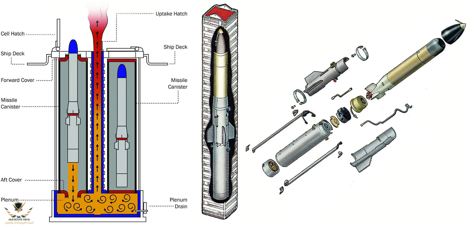

تعتبر البحرية الامريكية اول بحرية تتبنئ هذا الاسلوب في التعامل مع الغواصات في ستينيات القرن الماضي تحت اسم (Anti-Submarine Rocket (ASROC
يتم اطلاق الصاروخ من السفينة وتقوم بإيصال الطوربيد الخفيف الموجه بسرعه في نطاق دائرة يبلغ 20 كلم عن السفينة، ظهر نسخ مختلفة من الصاروخ نتيجة لعمليات التطوير المستمرة عبر السنين وتشترك جميع النسخ في مبدأ عملها، تحمل سفن البحرية الامريكية حاليا الطراز RUM-139 ASROC في خلايا Mk41 وتعرف بـ Vertically Launched Anti Submarine Missile (VLA)
قامت شركة لوكهيد مارتن بصناعة اكثر من 1000 صاروخ VLA منذ عام 1993 واحدث نسخة من RUM-39C تحمل الطوربيدات الخفيفة ذات الدفع الهجين Mark 54، وتأكد لوكهيد مارتن على ان الصاروخ قادر على استيعاب انواع اخرى من الطوربيدات الخفيفة
كان هناك مشروع لزيادة مدى الصواريخ تحت اسم (VLA-ER) لتوفير مدى يصل الى 4 او 5 مرات المدى الحالي عن طريق اضافة اجنحة للطوربيدات لكن تم التخلي عن المشروع في 2010، وتم اضافة مجموعة الاجنحة على الطوربيدات التي تحملها طائرة الدورية البحرية P-8 Poseidon
لدى دولة مختلفة صواريخ او مشاريع مشابهه احدها الصاروخي الياباني Type-07 VLA بسرعه تتجاوز سرعه الصوت ومدى يصل الى 30 كلم ، وهناك صاروخ MILAS من تطوير MBDA بمدى 35 كلم

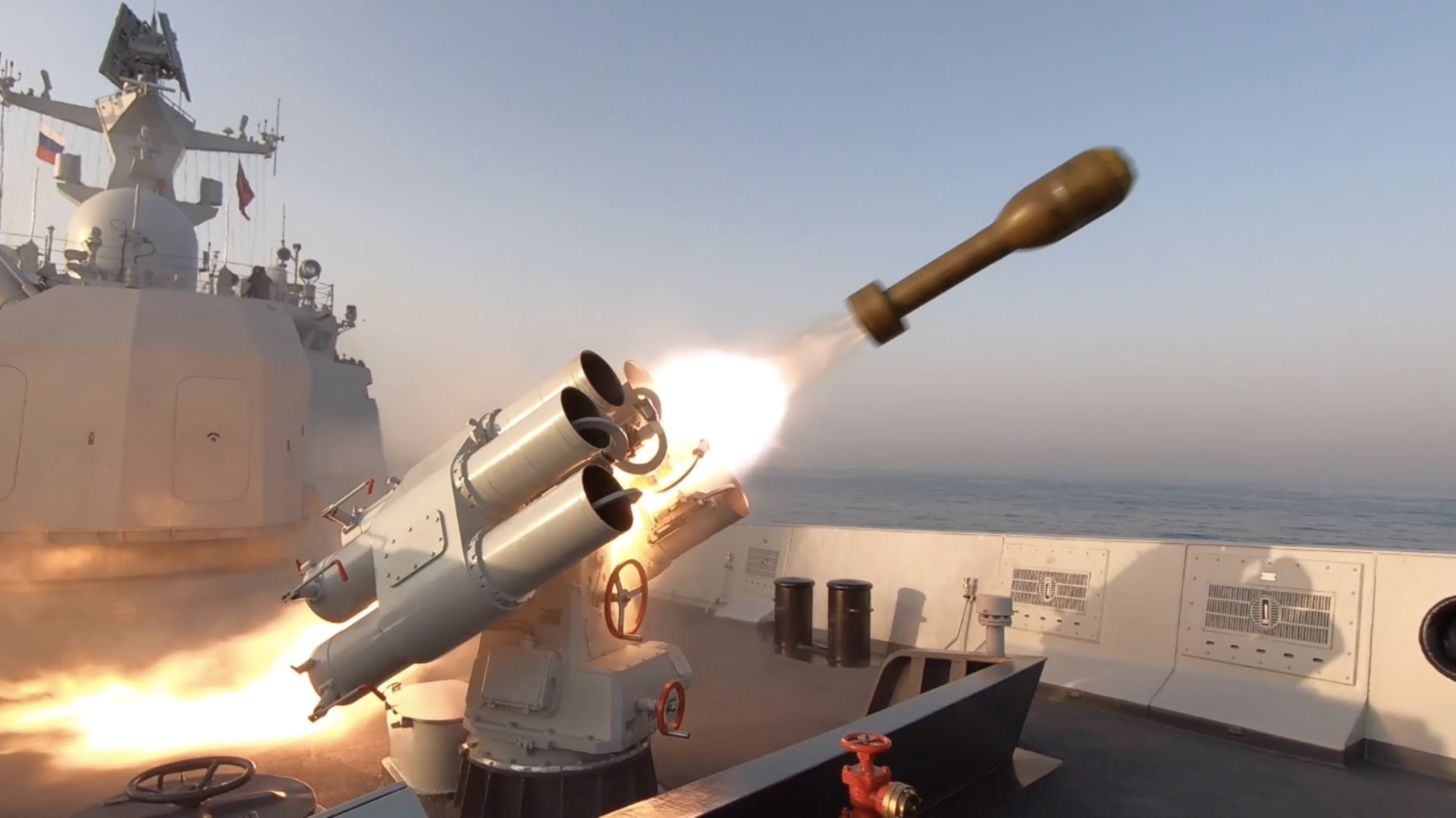

برايي لتحييد خطر الغواصة يكفي ان تكبح قدراتها الهجومية فاغلب الطوربيدات والصواريخ تحتاج لعمق معين قريب من السطح لعملية الاطلاق لذى مطاردة الغواصة وباقائها في الاعماق يجعلها بلا فائدة هذا من جهة ومن جهة اخرى الغواصات بالمجمل سلاح بطيئ لانه بالاعماق عليها البقاء على سرعات بطيئة الى متوسطة لتفادي تكوين بصمة صوتية اكبر من رفاصات الدفع او احتكاك الماء بالبدن
هناك سلاح روسي فعال لكنه يحتاج لامرين اما تصغير حجمه لامكانية نشره على كورفيتات او زوارق صواريخ صغيرة وحينها سيكون فعال في البحار الداخلية والخلجان وهو RBU6000
او ببساطة زيادة مداه والمحافظة على كثافته وتحويل قنابله الى قنابل ذكية مستقلة
وهو ببساطة نظام يعتمد على اغراق منطقة معينة بقنابل الاعماق

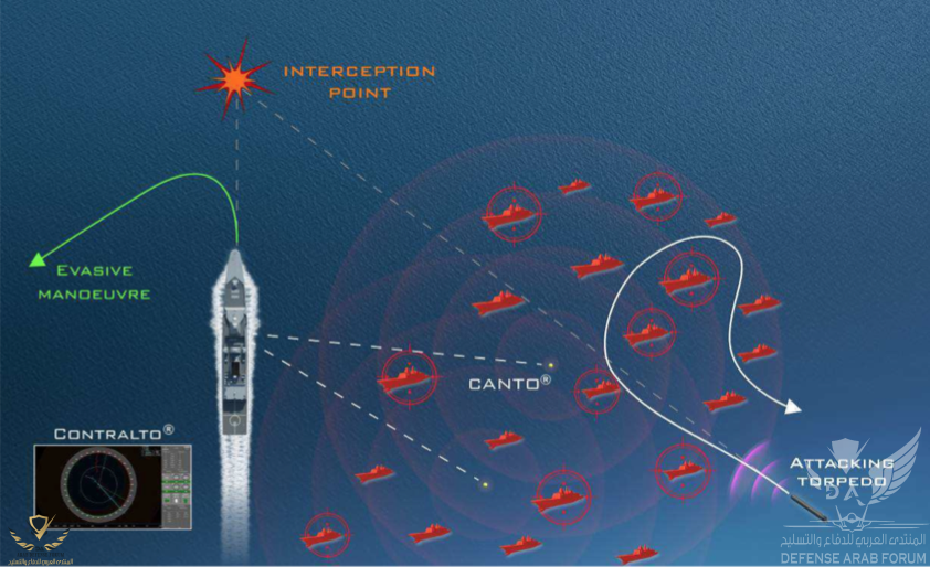

للعلم اغلب الغواصات لديها اجراءاتها الخاصة للتملص ومواجهة الهجمات مثل الطوربيدات المضادة للطوربيدات او الاجسام الخادعة
M @Black Tiger
الـ CANTO من Naval Group على سبيل المثال، هل ممكن أن تكون مجدية في تحييد خطر الطوربيدات !

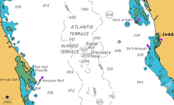

ممكن اتفق معك الى حد ما في جنوب البحر الاحمر لكن في الجزء الاوسط والشمالي تعتبر بيئة مناسبه وعميقة للغواصات
على بعد 100 كم تقريبا عن ساحل مدينة جدة تصل الاعماق في بعض المناطق 1000- 2000 متر
فضلا عن ان الغواصات تستغل تضاريس الاعماق لنصب كمائن لسفن السطح

مشاهدة المرفق 272989
انت تثبت كلامي بشكل اخر، هذه المنطقة مقطعها العرضي ضيق وجيعل مسارات الغواصات معروفة وليس مثل المحيطات او البحار الواسعة مثل الابيض المتوسط.
200+ كم ضيق بالنسبة لك ؟ اجل لا تشوف بحر البلطيق وبرامج استحواذ الغواصات التي تحرص عليها الدول المطله عليه
وحتى لو المسارات معروفة لا يعني ان مهمة الرصد راح تكون سهوله
كم اعرض قطاع في البحر الاحمر اصلا؟ 300كم صح؟

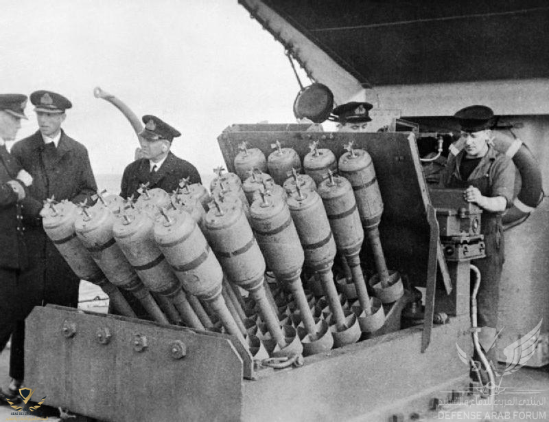

اسلوب القذائف المتفجرة المضاده للغواصات ظهرت لاول مره لدى البحرية الملكية البريطانية في الحرب العالمية الثانية، والقواذف الي يتم تجهيزها على كثير من السفن الروسية كإجراء مضاد للطوربيدات مستوحاه منها لكن بصراحه اسلوب تجاوزها الزمن وتأثير الانفجار ممكن يأثر على سونار السفن بشئ اشبه بالصمم المؤقت
وخصوصا مع ظهور انظمة الـ soft kill الاكثر فعاليه وتعقيد

ايه ضيق وانت لم تذكر عرض النطاق الاعمق بالبحر الاحمر. البحر اللحمر عرضه الاقصى 355كم.
منطقة البلطيق تهتم بالغواصات لاسباب منها روسيا والاتحاد السوفيتي سابقا وقربهم النسبي من المحيط الاطلسي يعني الموضوع ليس رفاهية بالنسبة لهم.
