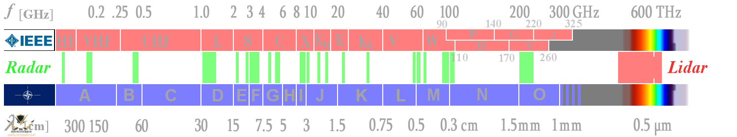

ثانيا سؤال فني بعيد عن الموضوع قرأت كثيرا ف الردارات عباره موجه اعتقد s او x او l ما الفرق بينهم
Radar frequencies bands هي تصنيفات للرادارات حسب التردد هناك العديد منها و ليس فقط ما ذكرت.
كلل واحدة و استعمالاتها فمثلا هناك من تستخدم في رادارات Early warning الانظار المبكر التي يكون مداها كبيرا و أخرى مخصصة للمقاتلات مثل x band و أخرى في رادارات الشرطة k و x و العديد من الاستعمالات الأخرى.

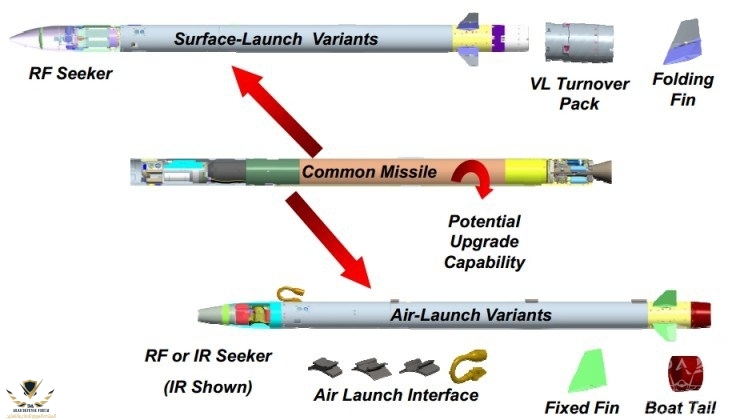

هل تضن ان الغرب عجز عن تصميم منضومة بنفس الlayout لدى التور و الپانتسير ؟ المشكلة في العقيدة والمهام , وليس وضع المنضومات بنفس المدى في سلة واحدة ومقارنتهم.
في الاسفل احد التصاميم التي كانت واجدة و تقنياتها واجدة ومجربة في التسعينيات وقبلها :sot4:
EQ_LjvFX0AA1jOd
EQ_LjvaXYAAeVTD
اذا تريد مناقشة تصميم الصواريخ في نفس المدى فآنذاك اتفق
ستجد انه افضل الصواريخ في المديات القصيرة ، تصميمها اما مثل صاروخ التور و المحرك dual pulse ، او لديها الTVC و المحرك dual pulse
يمكن تسليح VL MICA بصواريخ من مخزون القوات الجوية
هنالك اختلاف بين النسخة جو-جو و النسخة البحرية سطح -جو و النسخة البرية ارض جو هنا الاختلافات و المشترك بين الاثنين المذكورين اولا
