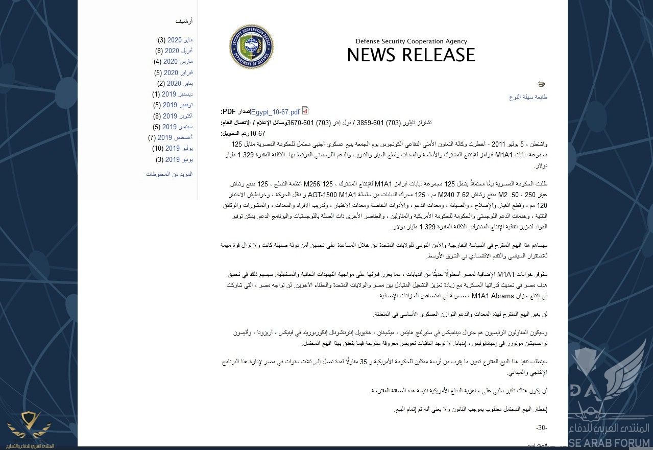

سيبك من ده كله خليك فى الوثيقة الرسمية الموجهة من وكالة التعاون الأمني الدفاعي الى الكونجرس بالسماح لمصر بانتاج 125 دبابة اضافية
الوثيقة اتكلمت بالتفصيل على القطع اللى هتوردها لصالح التصنيع فى مصر.. اتكلمت عن المدفع الرشاش والمحرك وفقط خرطوشة الاختبار عيار 120مم بدون المدفع نفسه وده يدل على ان المدفع يصنع فى مصر
رابط
ثم ترجمة بالعربى

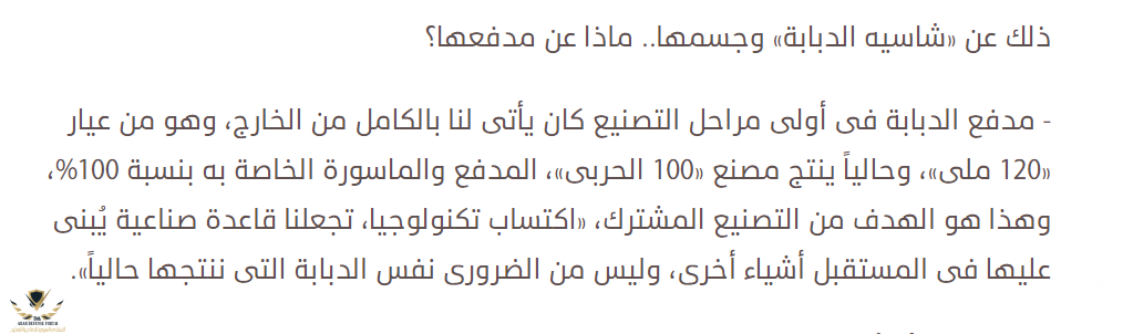

فيديو من انتاج ادارة الشؤون المعنوية المصرية ويظهر فيه تصنيع الدبابة في مصنع 200 الحربي كذلك يظهر لقطة لتركيب مدفع الدبابة ..
المدفع يصنع في مصر في الاول لم يكن لكن الان يصنع وده على لسان مدير مصنع ٢٠٠ الحربي
ذلك عن «شاسيه الدبابة» وجسمها.. ماذا عن مدفعها؟
- مدفع الدبابة فى أولى مراحل التصنيع كان يأتى لنا بالكامل من الخارج، وهو من عيار «120 ملى»، وحالياً ينتج مصنع «100 الحربى»، المدفع والماسورة الخاصة به بنسبة 100%، وهذا هو الهدف من التصنيع المشترك، «اكتساب تكنولوجيا، تجعلنا قاعدة صناعية يُبنى عليها فى المستقبل أشياء أخرى، وليس من الضرورى نفس الدبابة التى ننتجها حالياً».
رابط مقابلة
https://m.elwatannews.com/news/details/4314912
