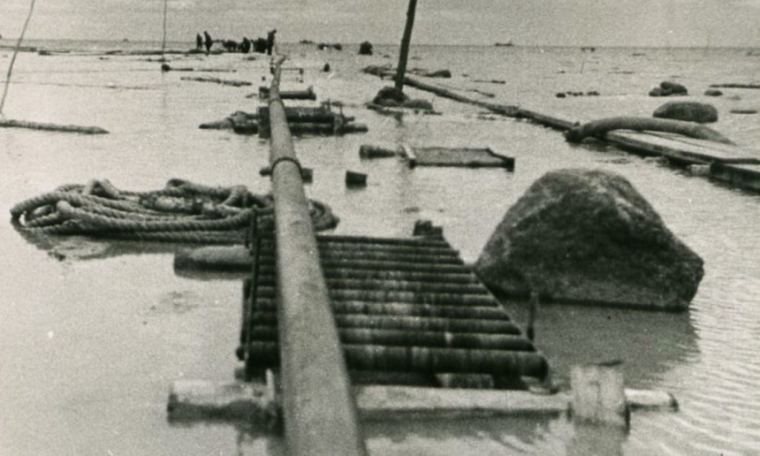

ولأول مرة في العالم يتم استخدام وحدات خطوط الأنابيب (في ذلك الوقت لم تكن قوات بعد) بشكل مكثف في الاتحاد السوفييتي كقوات دعم خلف الخطوط للجيش الأحمر خلال الحرب الوطنية العظمى. ففي أكتوبر 1941 تم وضع خطوط أنابيب بطول 21 كم و 8 كم على طول شاطئ قاع بحيرة لادوغا لتزويد الوقود وزيوت التشحيم لمدينة لينينغراد المحاصرة. كل هذا تم في خمسين يوماً تحت نيران قوات الفيرماخت (القوات الألمانية). وخلال الفترة من أكتوبر 1941 إلى فبراير 1943 قاموا بتسليم حوالي 45000 طن من المنتجات النفطية. ولقد لعبت التجربة الإيجابية الفريدة للقوات المسلحة السوفياتية سلفًا إنشاء هذه القوات الخاصة.

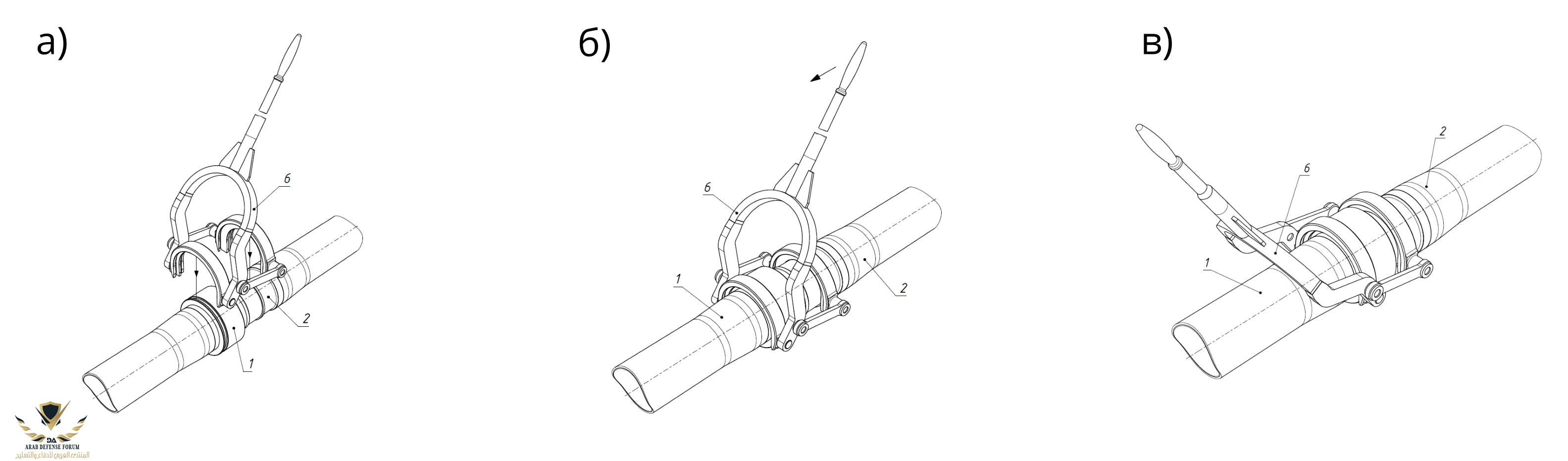

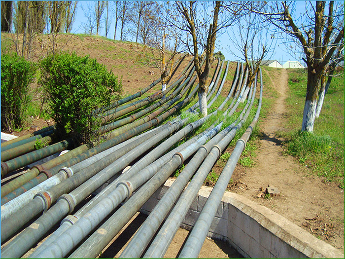

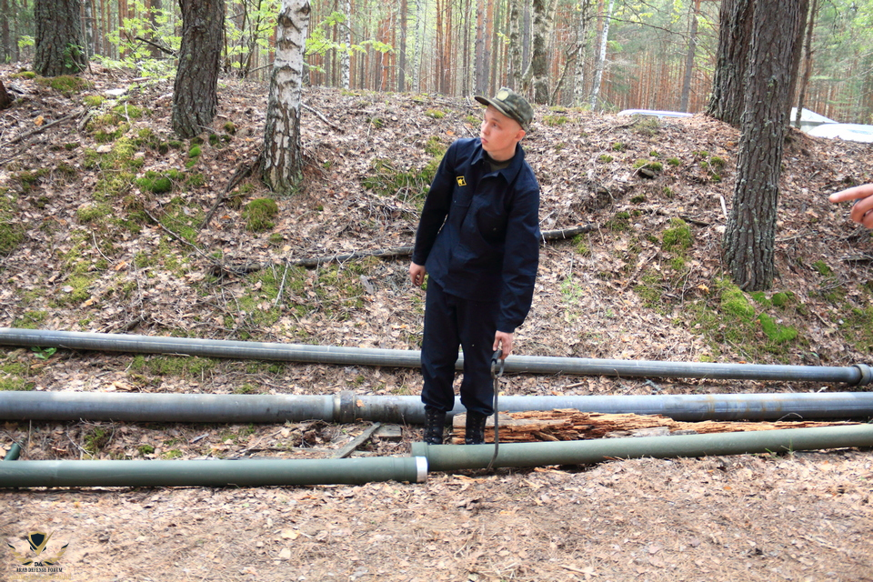

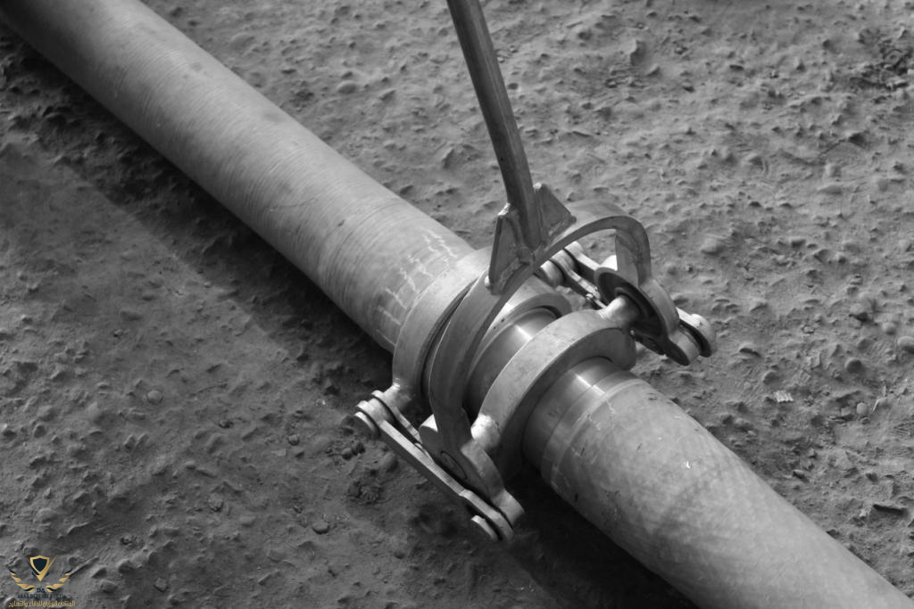

ظهرت خطوط الأنابيب من الجيل الأول في أواخر الأربعينيات من القرن الماضي وكانت أنابيب أمريكية معدلة لتوافق معايير الاتحاد السوفياتي مع وصلات أنابيب من الشركة الأمريكية Victaulink إلا أن هذا الجيل يتم تجميع وصلات الأنابيب الحلقية يدويًا.
الجيل الثاني:

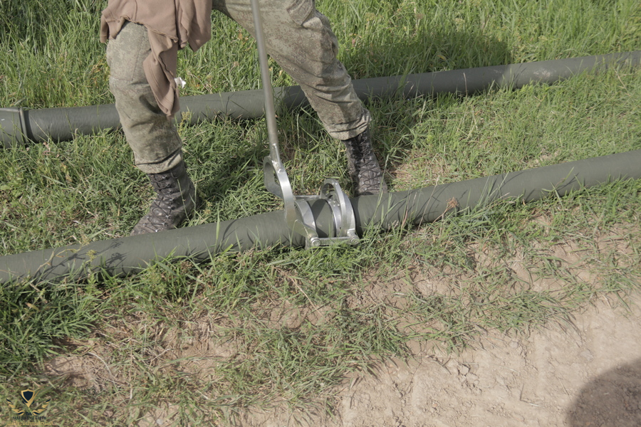

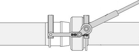

لا تحتوي خطوط أنابيب الجيل الثاني على مكونات أجنبية. بل هي تطوير سوفيتي محض تم على أساس معهد أبحاث الدولة الخامس والعشرين للكيمياء التابع لوزارة الدفاع السوفياتية. والفرق الرئيسي بين خطوط الأنابيب للجيل الأول هو استخدام وصلة قفل شبه آلية "مخروط الأجراس". ونتج عن هذا التطوير:

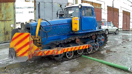

  • إمكانية التجميع الميكانيكي للمفاصل عن طريق آلات مد الأنابيب
  • زيادة في قوة السندات بنحو مرتين، مما سمح بزيادة الضغط إلى 6.0 ميجا باسكال وزيادة كمية الضخ
وتوقف إنتاج الجيل الثاني من خطوط الأنابيب في أوائل التسعينات بعد انهيار الاتحاد السوفياتي حيث بقي المصنع في أوكرانيا المستقلة.

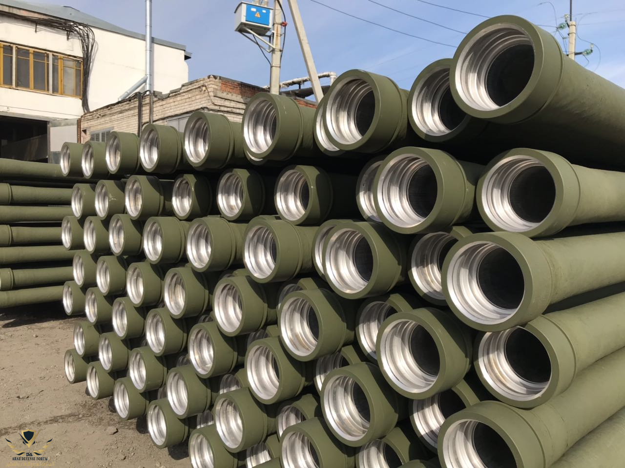

وحتى عام 2005 تقريبًا، لم يمكن تصنيع خط الأنابيب هذا عمليًا بسبب التطور الضعيف لإنتاج الأنابيب المركبة في روسيا من المواد الخام الروسية. وفي عام 2007 قامت شركة NPO Resurs بإنتاج عينة أولية لخط الأنابيب الجديد إلا أن الأنابيب واجهت العديد من المشاكل التقنية ولم يتم إدخالها في الانتاج الكمي.
وفي عام 2017 نجحت شركة NPP Altik في عرض عينة أنابيب الجيل الثالث TSR-MK-100 المصنوع بالكامل من المواد الخام الروسية باستخدام معدات روسية الصنع. وفي عام 2018 أجريت اختبارات أولية ناجحة لـ TSR-MK-100 ، وفي عام 2019 أتمت بنجاح الاختبارات النهائية والتي بموجبها أوصى بإدخالها خط الانتاج الكمي.
كما تميزت أنابيب الجيل الثالث بالمقاومة العالية وخفة الوزن والمرونة في نفس الوقت!

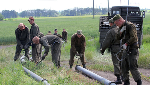

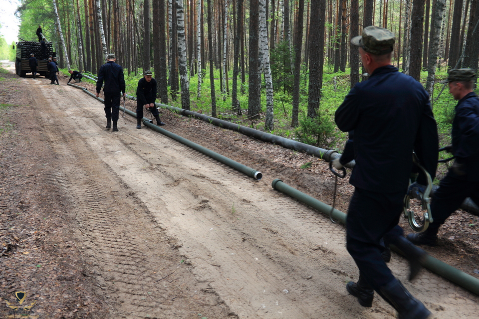

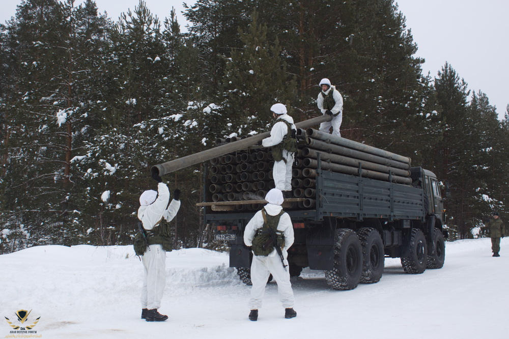

طريقة ربط الأنابيب بشكل آلي من خلال عربات مد الأنابيب أو بشكل يدوي في حال منعت التضاريس من وصول العربات!

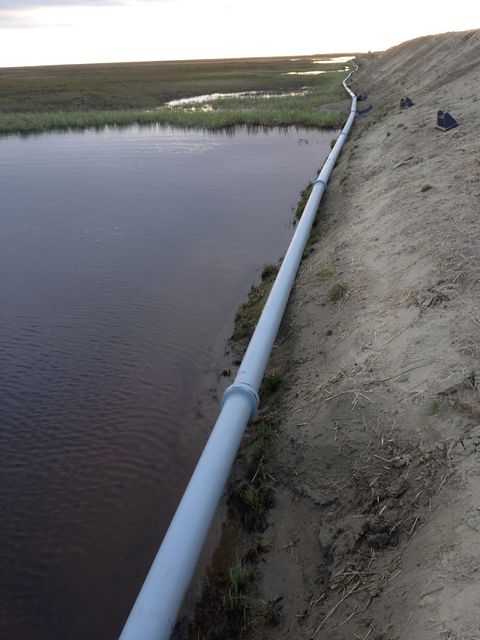

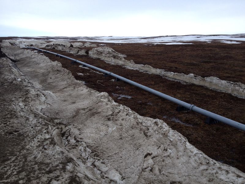

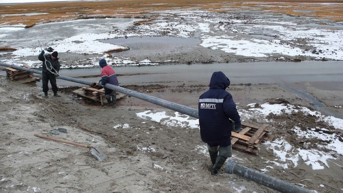

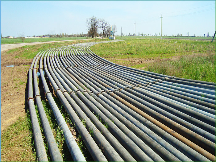

تستخدم خطوط الأنابيب في نقل المياه والمنتجات النفطية!

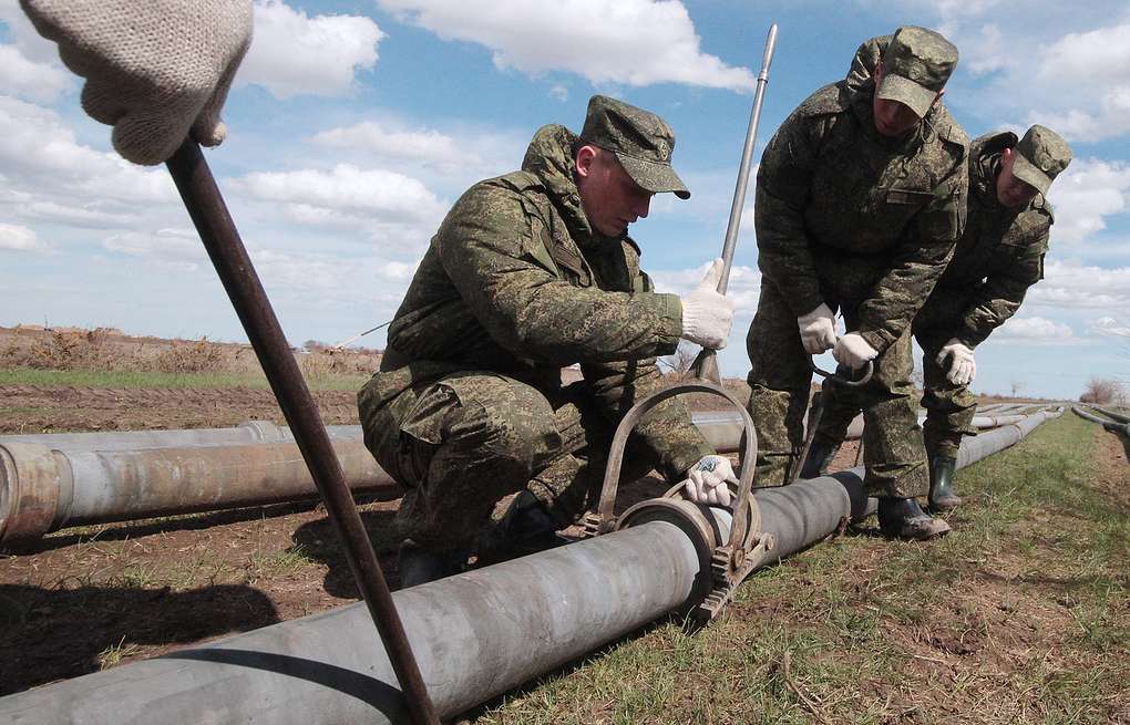

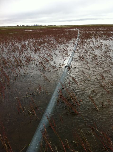

وتستخدم من قبل شركات النفط الروسية على نطاق واسع! والسر يكمن في الفرق بين أنابيب الجيل الأول حيث تستخدم وصلة ذات مسامير لربط الأنابيب
أما أنابيب الجيل الثاني فتستخدم وصلة قفل شبه آلية "مخروط الأجراس"
ولهذه الأنابيب مميزات كثيرة:

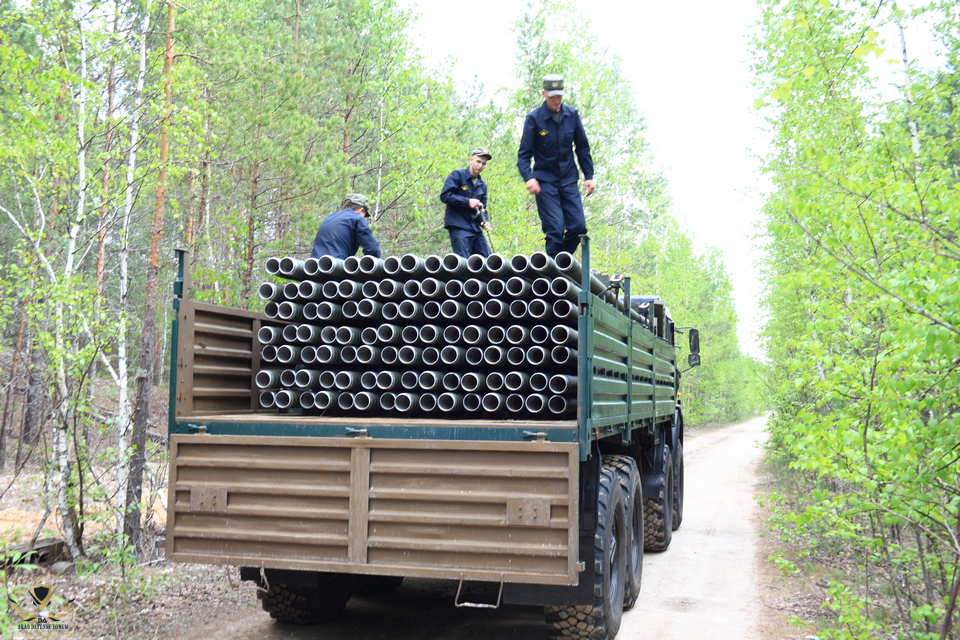

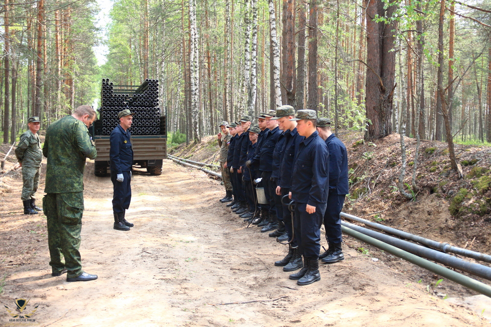

- فترة زمنية قصيرة لنقل الأنابيب من مكان إلى آخر

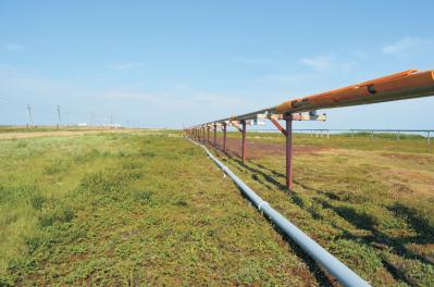

- لا تستخدم الجرافات والحفارات لأنه لا توجد حاجة لتحريك التربة - مرونة خط الأنابيب تمكن من وضعها بزوايا مختلفة
- التغلب بسهولة على العقبات الطبيعية والاصطناعية
- سهولة الصيانة عن طريق استبدال خطوط الأنابيب التالفة بسرعة
- انخفاض بنسبة 40% في تكاليف المعادن بسبب إزالة الدعامات المعدنية
- الأنابيب مقاومة للبيئات الكيميائية المختلفة من خلال الطلاء الداخلي والخارجي المضاد للتآكل
- ليست هناك حاجة للكهرباء في الميدان حيث يتم تركيبها باستخدام أداة يدوية بسيطة
- القدرة على وضع خط الأنابيب في المناطق التي يصعب الوصول إليها للمعدات الثقيلة كالمستنقعات
- صديقة للبيئة حيث يمكن تركيب وتفكيك خط الأنابيب دون إزالة طبقة التربة الخصبة أو تغيير المشهد الطبيعي ودون تلوث التربة أو التأثير على الغطاء النباتي فلا يتم قطع الأشجار
- إن استخدام خط الأنابيب يجعل من الممكن نقل النفط وبيعه من اليوم الأول من إنتاجه لمدة سنة ونصف إلى سنتين قبل تنفيذ قرارات التصميم خطوط الأنابيب القياسية
- عادة ما يستخدم خط الأنابيب في المناطق النائية التي لا توجد فيها مرافق خدمية ولا مرافق سكنية
- صديقة للبيئة فلا تحدث انبعاثات من المواد الضارة حيث يتم تنفيذ جميع الأنشطة يدويًا بواسطة عربات صغيرة باستخدام أدوات يدوية ، ولا يتم استخدام اللحام الكهربائي أو الغازي!
- لا تحتوي الأنابيب على أجزاء أو مواد خطرة على الكائنات الحية

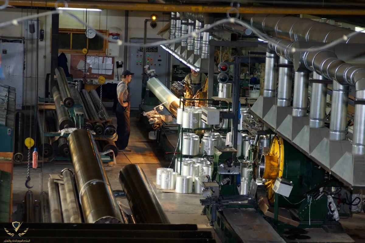

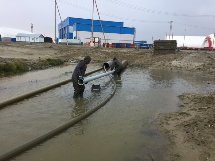

الشركة الروسية NPO Stekloplastic متخصصة في صناعة المواد المركبة والفيبرجلاس ولما لها من تاريخ طويلة في مجال علم المواد حيث لعبت الشركة في صناعة المواد الخاصة لأنابيب الجيل الثالث! وبالرغم من أن أنابيب المواد المركبة أكثر تكلفة من الأنابيب الفولاذية إلا أن مميزاتها أكبر بكثير!

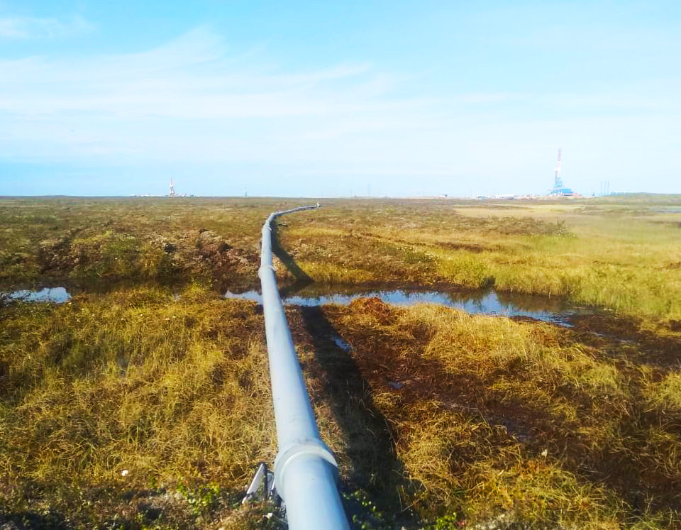

أنابيب الجيل الثالث مصنوعة من مادة الفيبرجلاس على عكس أنابيب الجيل الثاني من الفولاذ حيث انخفاض في وزن الأنابيب بمقدار مرتين ونصف مقارنة بالفولاذ مثل هذا الاستبدال ساعد على زيادة معدل الإنتاجية في عمليات التحميل والتفريغ والتركيب والتفكيك بما لا يقل عن 1.5 مرة.
ثانيا: إمكانية استخدام الانابيب عند ضغط تشغيل يصل إلى 40 ميجا باسكال ومع قدرة تحمل الأنابيب درجة الحرارة تتراوح من -70 إلى +120 درجة مئوية
ثالثا: عمر خدمة أطول للأنابيب المصنوعة من المواد المركبة تصل إلى 50 سنة وهذا 4 إلى 5 مرات أطول من عمر الخدمة المحدد للأنابيب الفولاذية والتي تصل 10 إلى 12 سنة!
رابعا: موثوقية عالية للأنابيب لا تقل عن خطوط أنابيب منتجات النفط الثابتة!
خامسا: إدخال آلية الكشف عن التشقق والتلف وقياس ومراقبة الجودة
سادسا: لها القدرى على مقاومة الاهتزاز والخمول الكيميائي وامتصاص منخفض للرطوبة تصل إلى أقل من (<0.5٪) والتي تحمي الأنبوب من التشقق

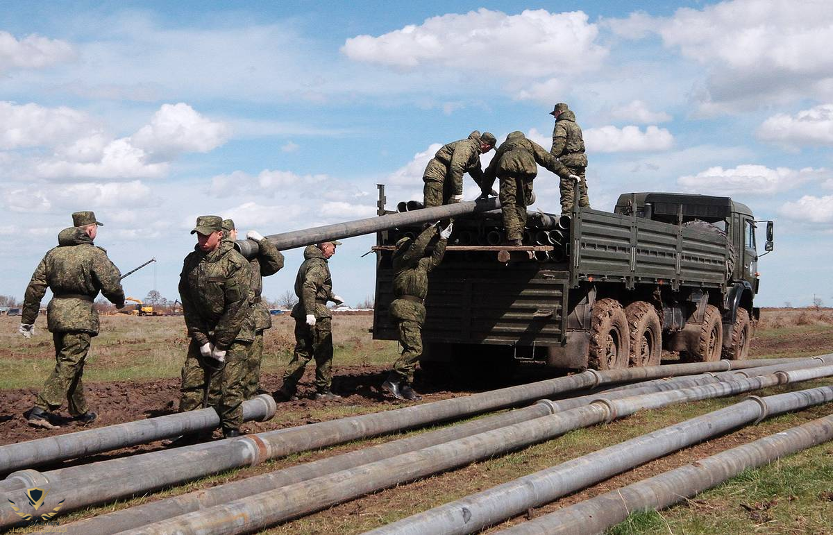

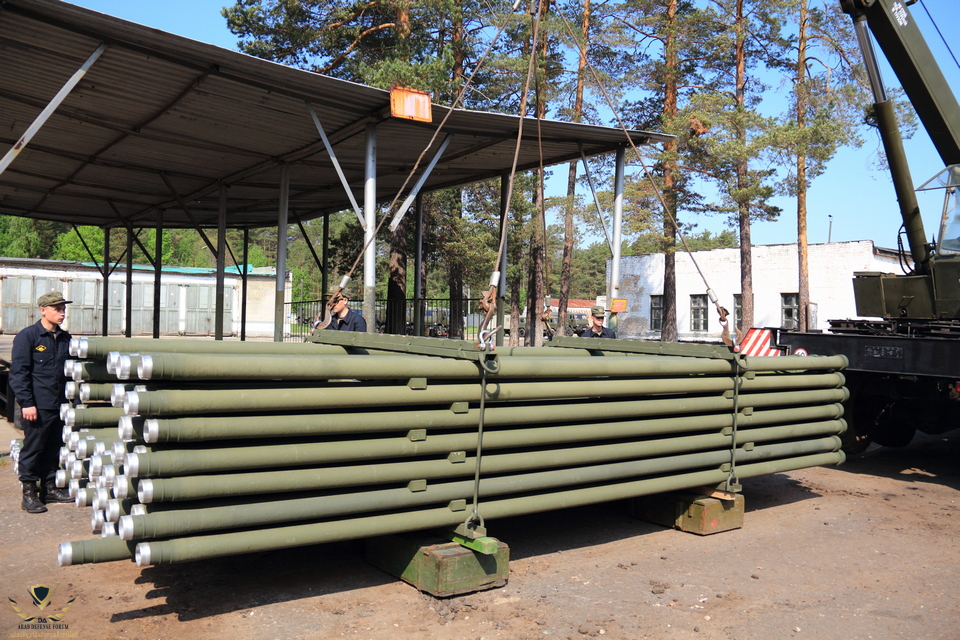

صور لأنابيب الجيل الثاني المصنوعة من الفولاذ ويظهر ثقل وزن الانابيب من عدد افراد المهندسين

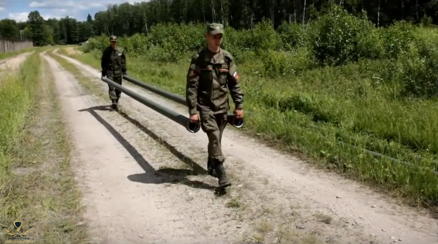

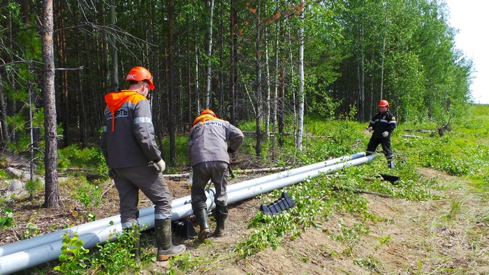

صورة لأنابيب الجيل الثالث المصنوعة من المواد المركبة ويظهر وزن الانابيب الخفيف حيث يحمل فردين من المهندسين أنبوبين معا
يمكن مشاهدة خفة وزن الأنابيبت من الجيل الثالث في المقطع المرئي
وهنا صور من عملية إنتاج الأنابيب

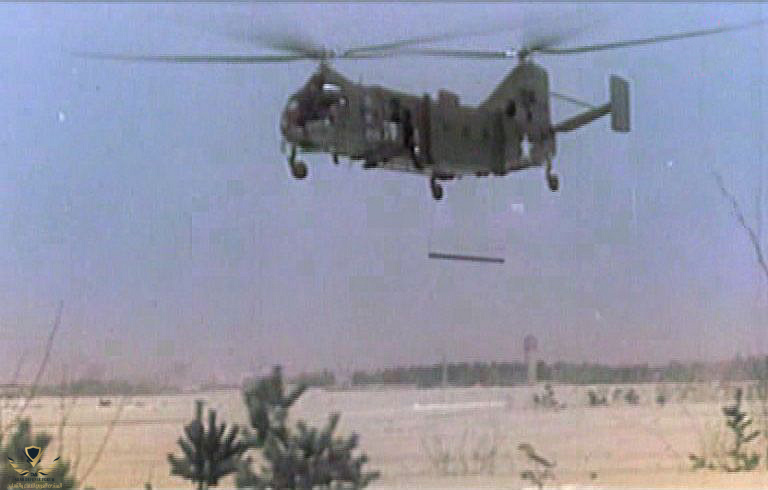

من ضمن التجارب على مروحية Yak-24 استخدامها في إلقاء الأنابيب لقوات خطوط الأنابيب!

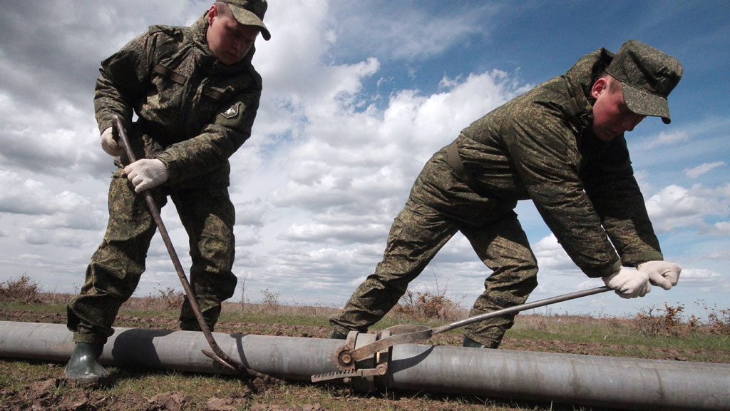

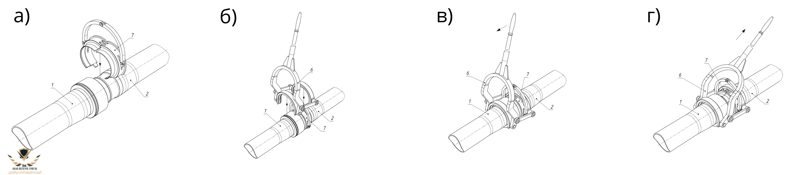

آلية تجميع الأنابيب
مقاطع مرئية
آلية تفكيك الأنابيب
