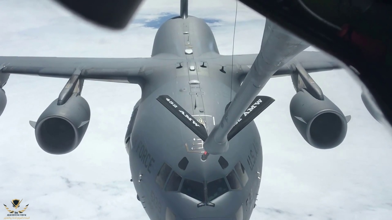

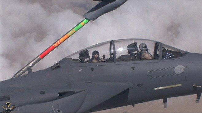

وقد تم اعتماد طريقتان اساسيتان للتزود بالوقود جوا

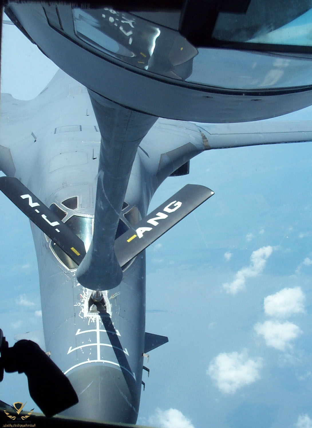

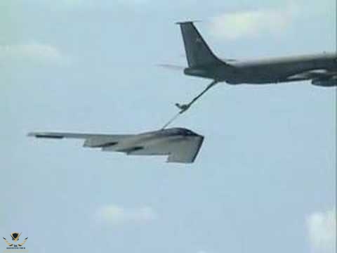

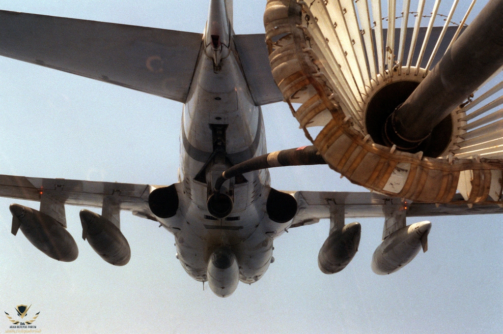

*عن طريق ذراع ميكانيكي كبير يتم التحكم به عن طريق مشغل في الطائرة التانكر يقوم بادخال الذراع في المكان المخصص في الطائرة المتلقية في السطح الخارجي ومن ثم يقوم بضخ الوقود في الطائرة المتلقية (طائرات مؤنثة)
ذراع التزويد
فتحة تلقي الوقود

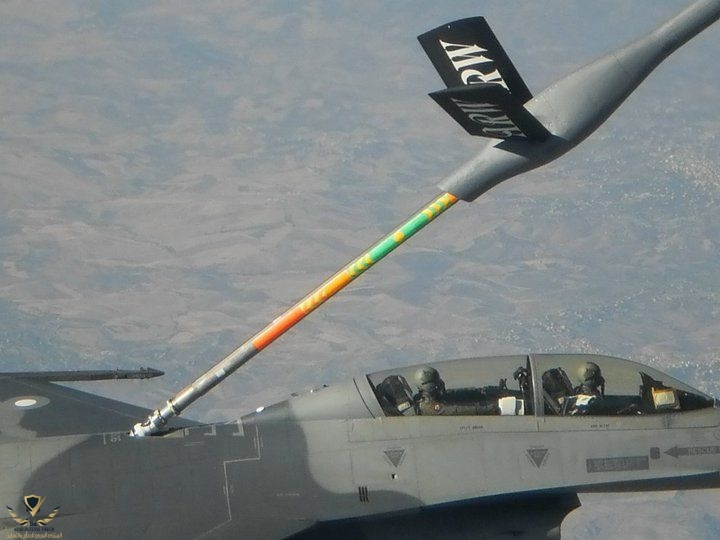

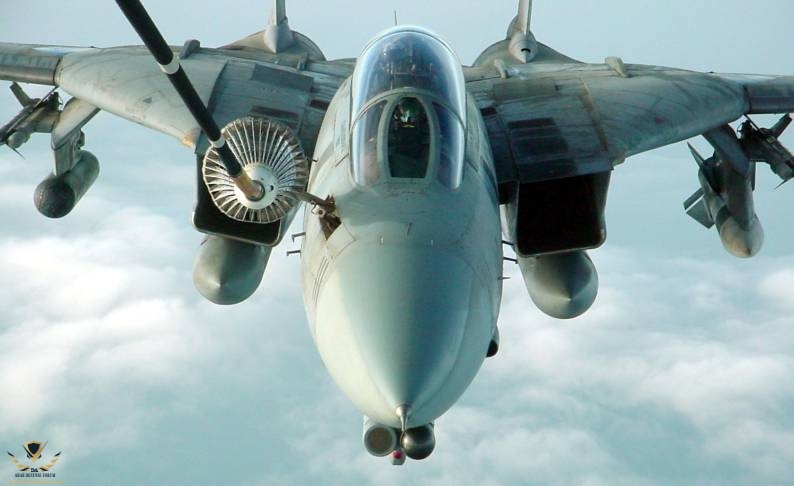

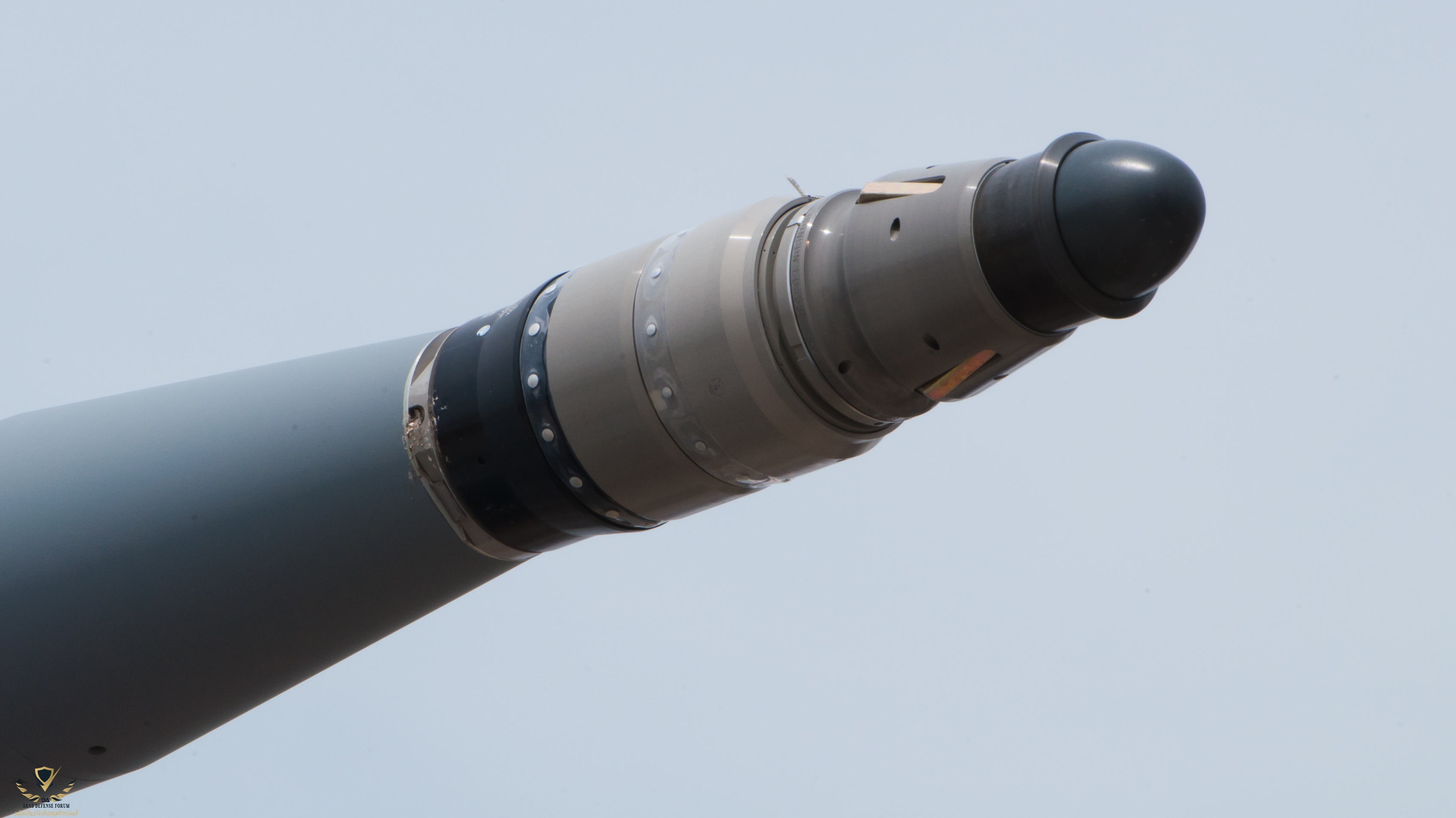

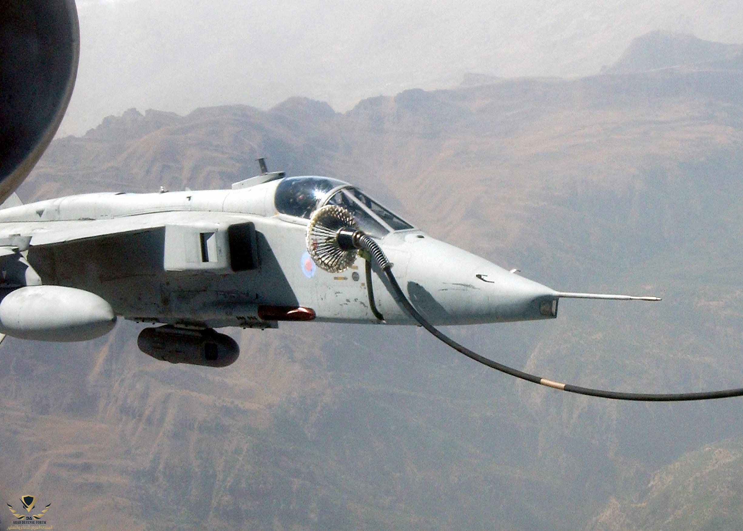

*عن طريق انبوب مطاطي مرن مزود بشبكة دائرية تعرف بالسلة يقوم بالاتصال مع ذراع موجود في الطائرة المتلقيه وهو جزء يمكن ان يكون ثابت او متحرك (طائرات مذكره)
السلة
ذراع تلقي الوقود

الطائرات القاذفة
B2
TU95

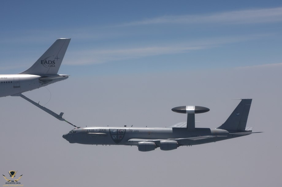

طائرات الاواكس

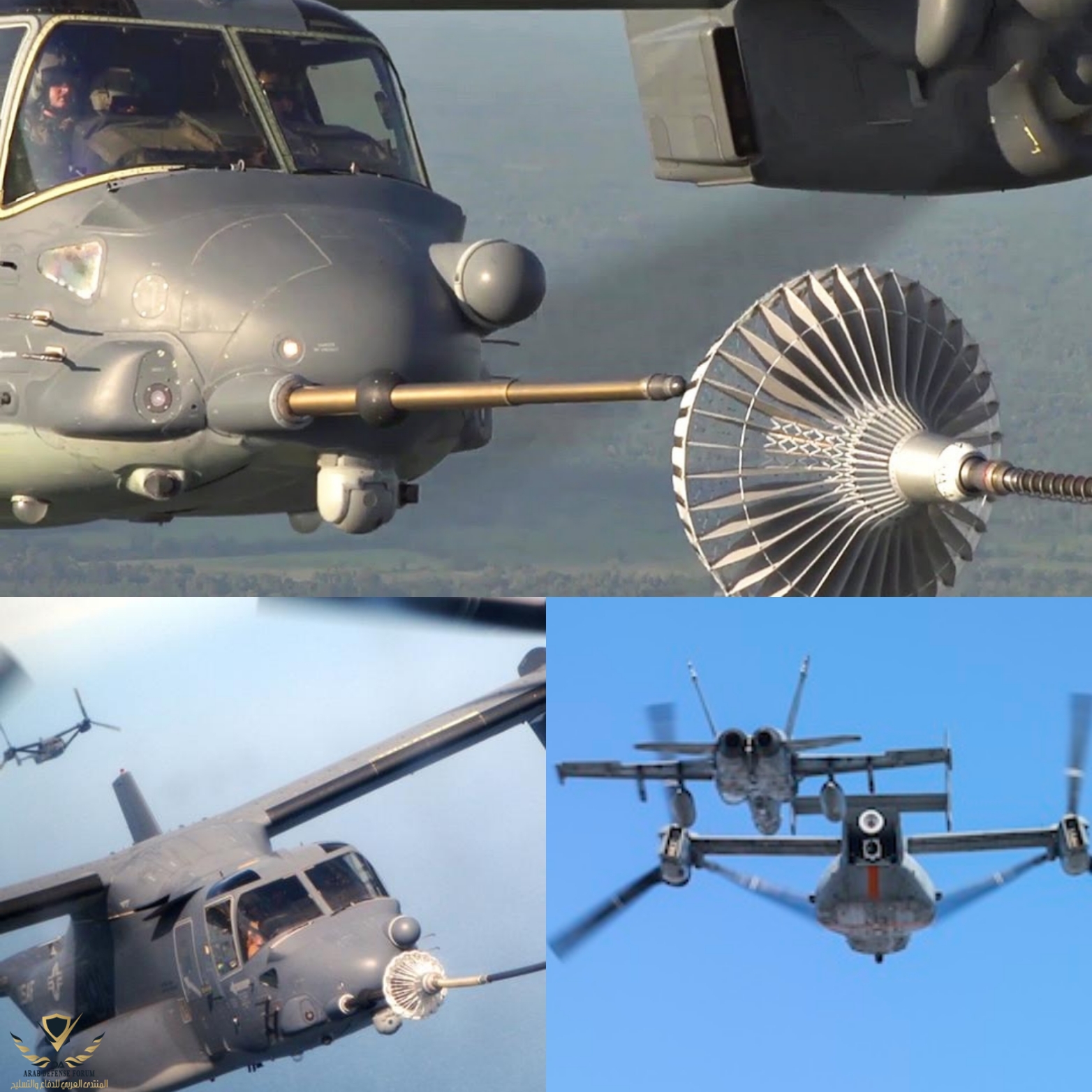

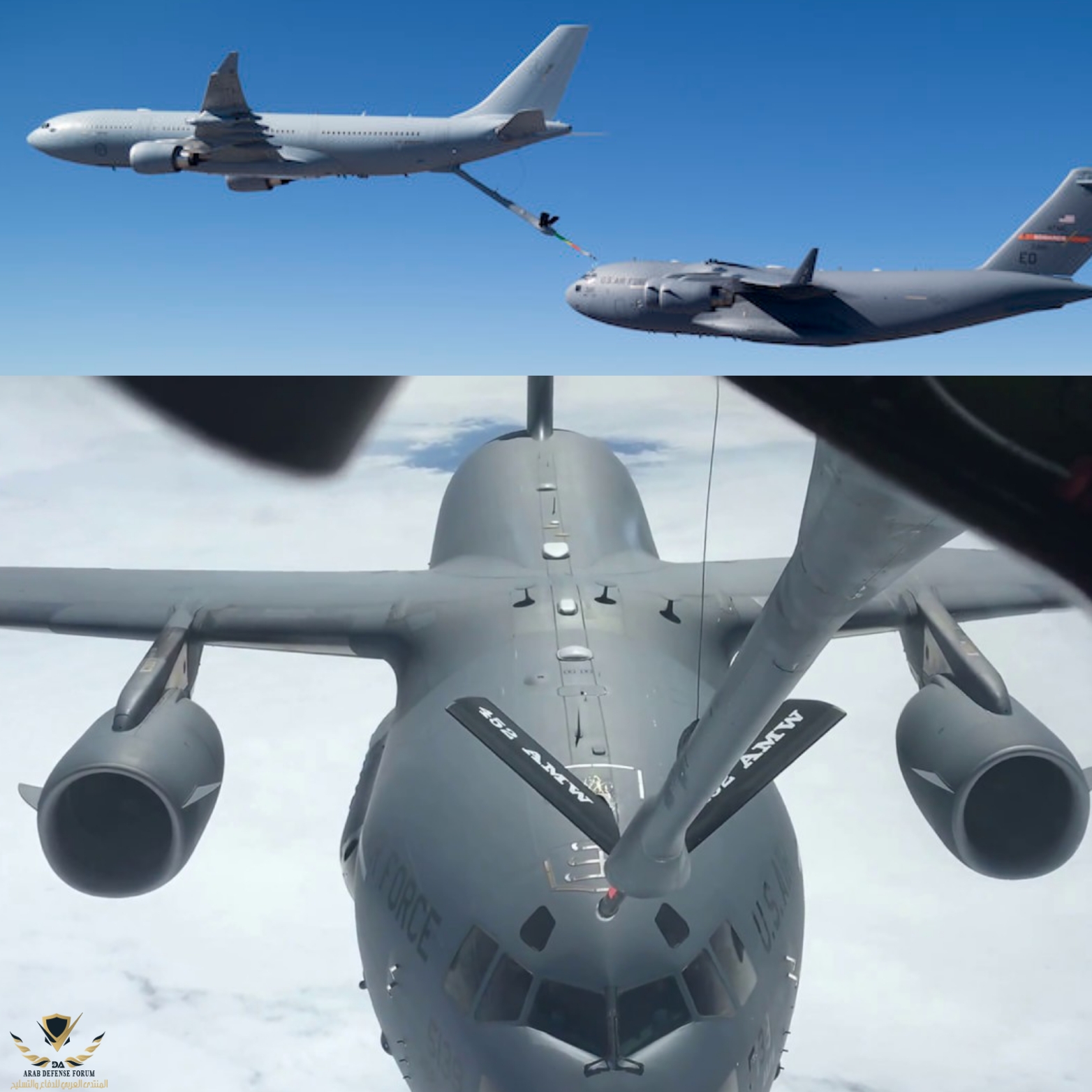

طائرات النقل
C17 الامريكية

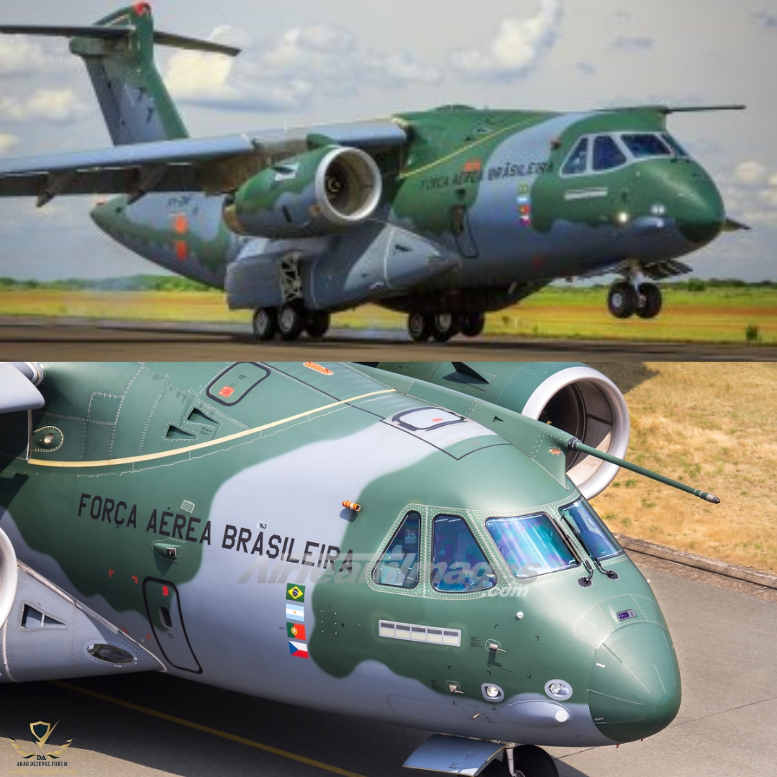

Kc390 البرازيلية

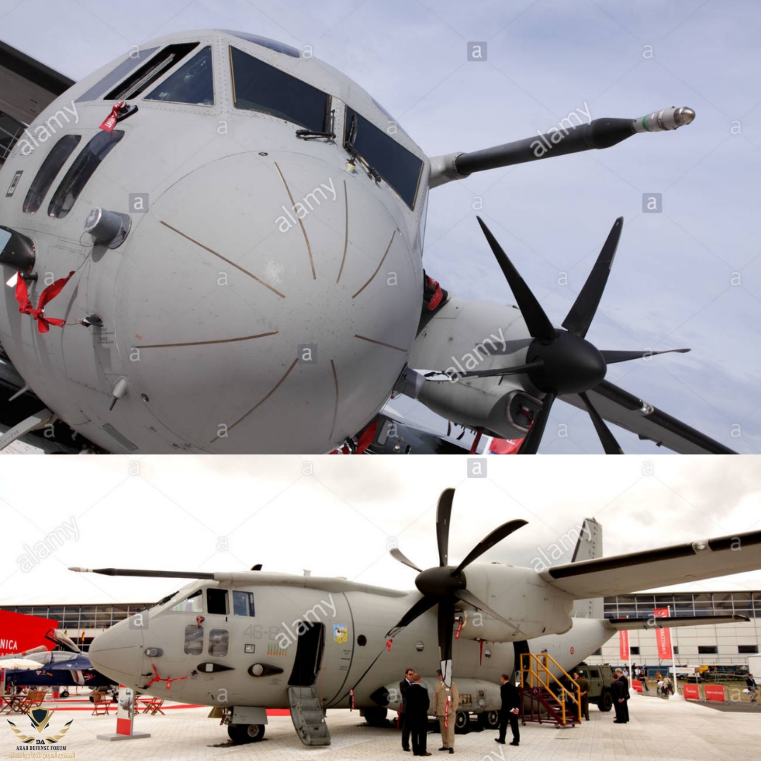

C27j الإيطالية
V22 الامريكية

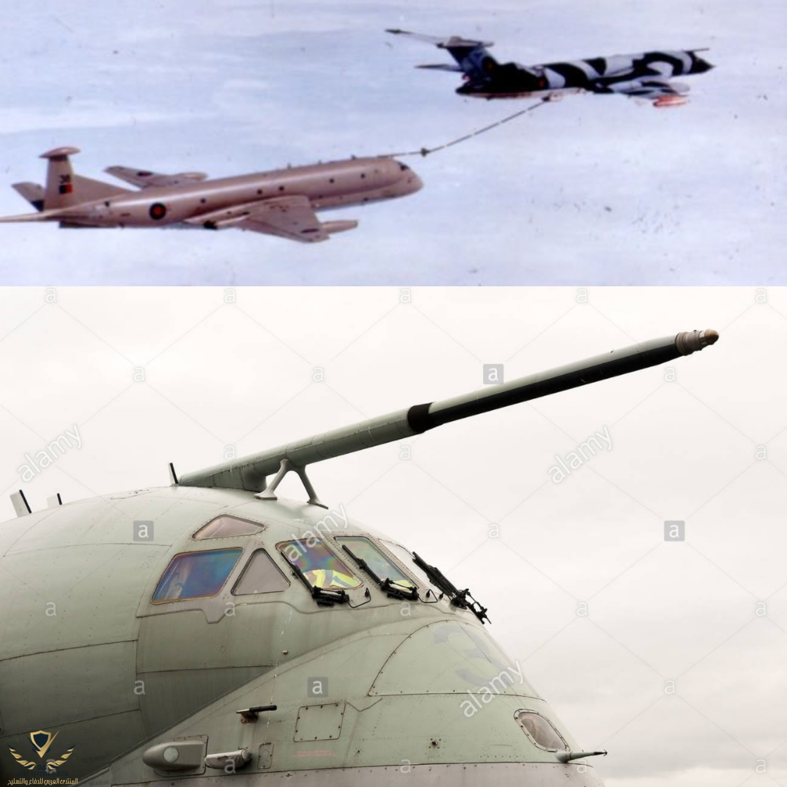

طائرات الدورية البحرية
نمرود البريطانية

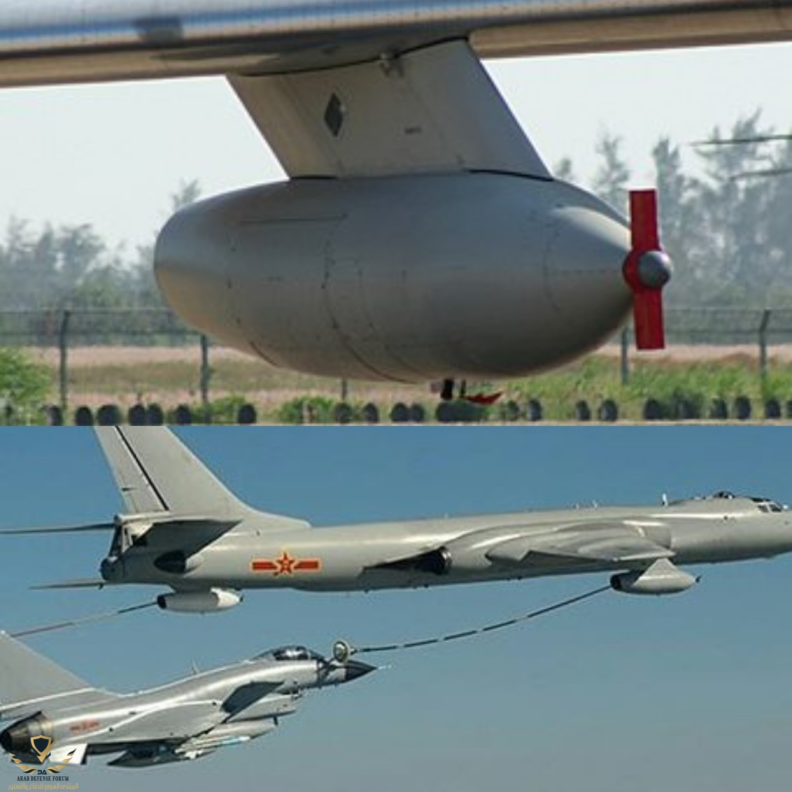

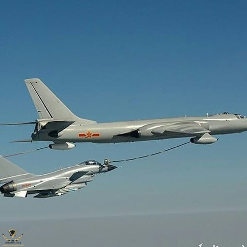

في بعض الاحيان يتم الاستعانة بالقاذفات بغرض القيام بادوار طائرات التانكر
مثل المقاربة الصينية لتحويل قاذفات h6 لهذا الدور بعد تزويدها بحاضن خاص

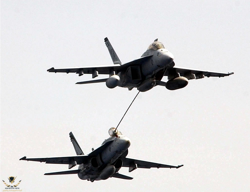

في بعض الحالات لا تتوفر طائرات تزود بالوقود فيتم استخدام طائرة تقوم مزودة بحاضن تزويد وقود وبخزانات اضافية بكامل حمولتها من الوقود وتقوم بتزويد الطائرات المعنية

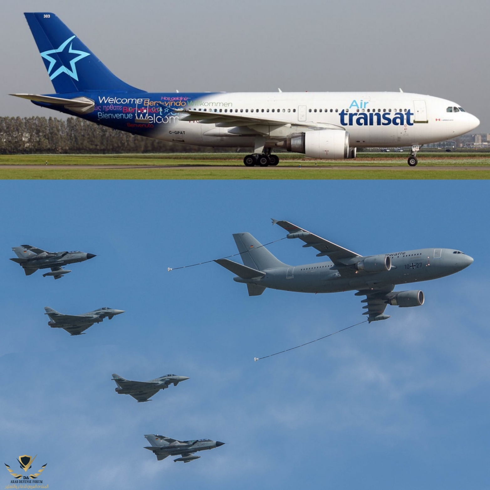

التورنيدو تقوم بدور التانكر للمجموعه
.السوبر ايتندارد وتقوم بدور التانكر من على حاملة الطائرات
ال F18 تقوم بتزويد F18 اخرى

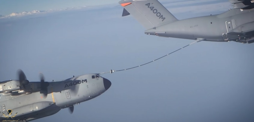

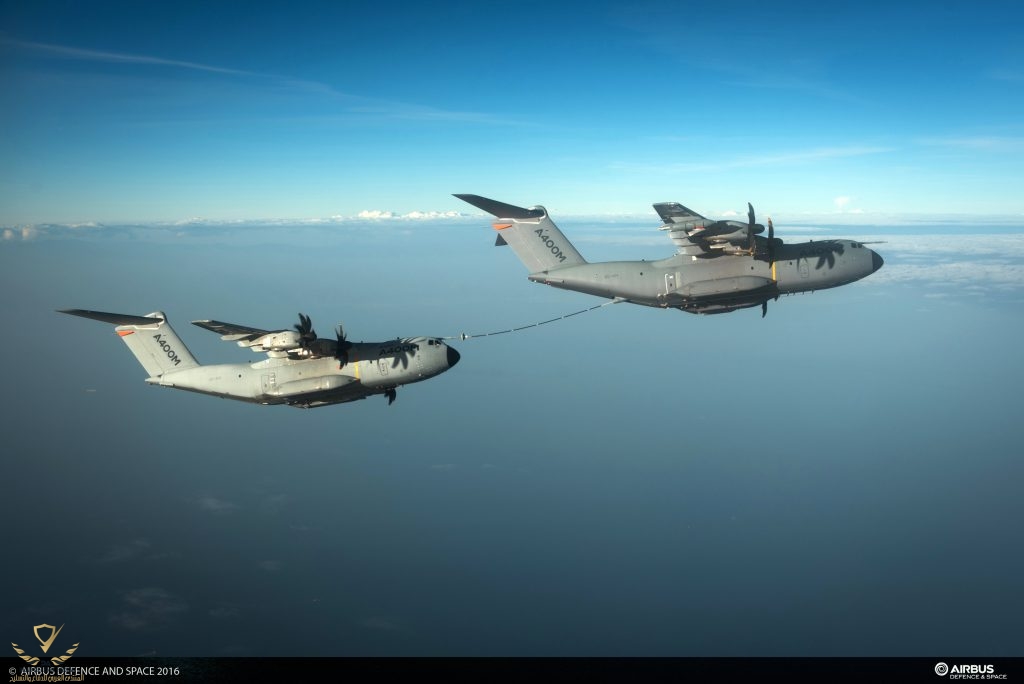

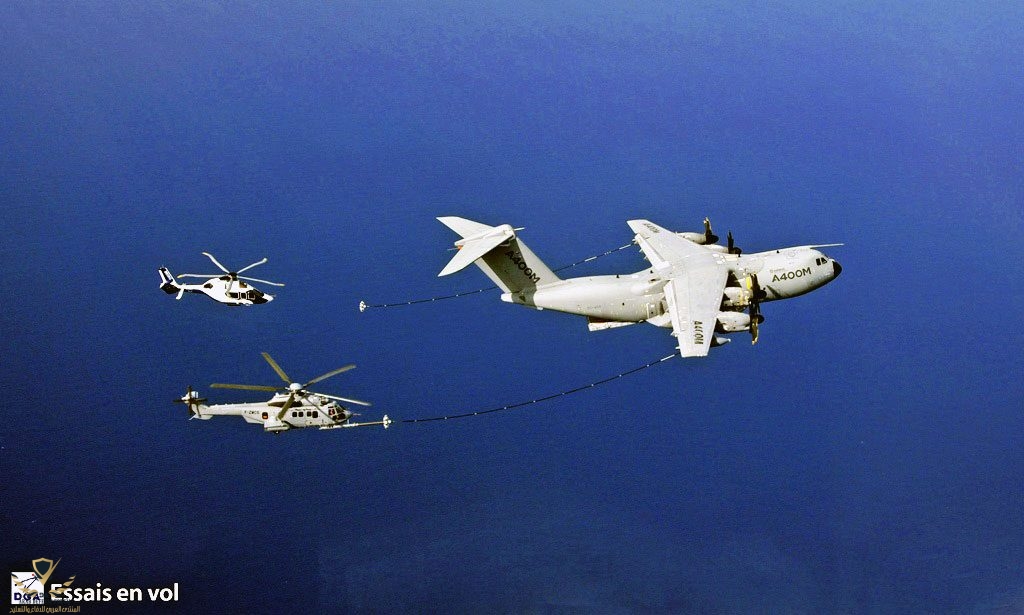

الايرباص A400M تزود طائرة من نفس نوعها

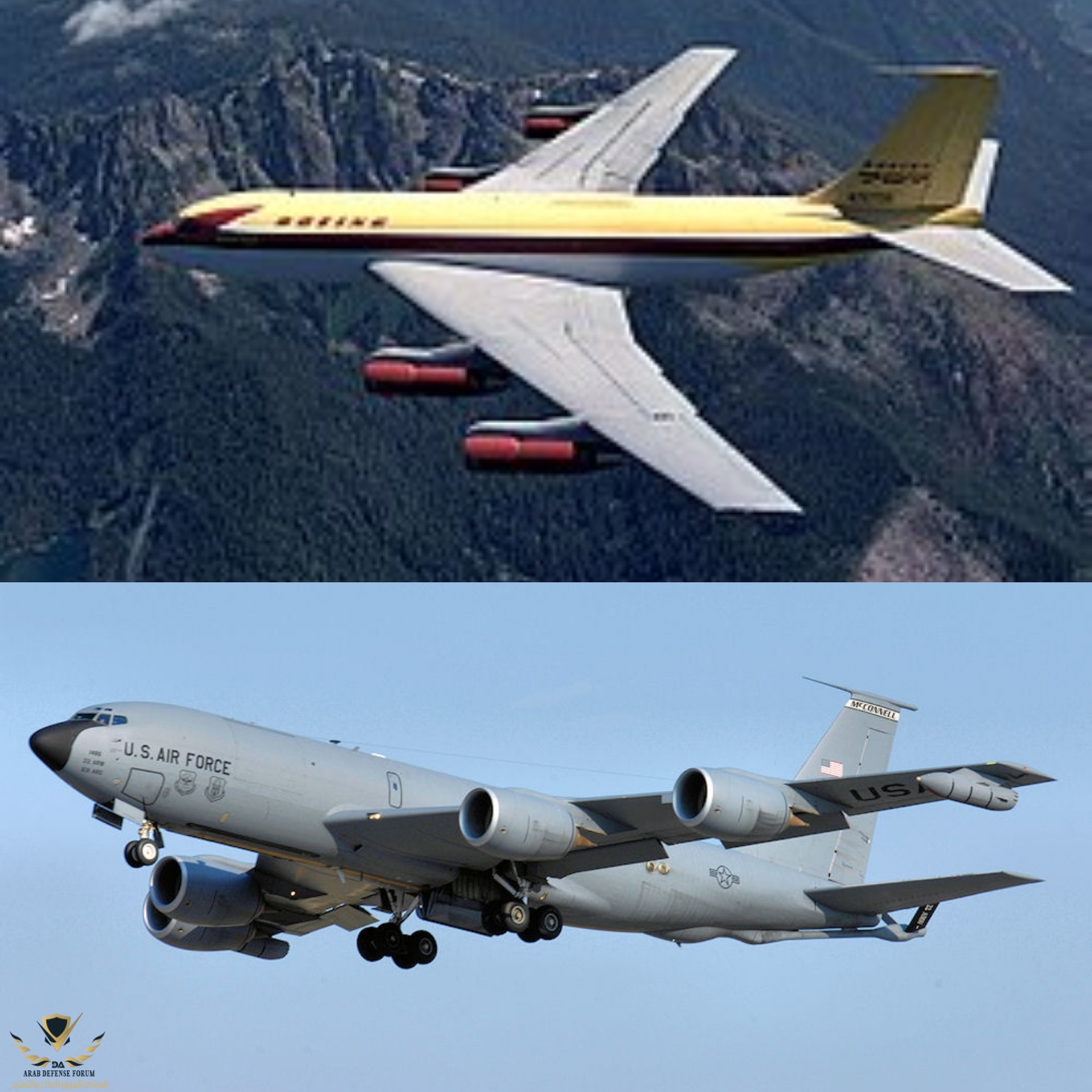

يتم اعتماد طائرات الشحن المدنية كاساس لطائرات التزودبالوقود
سواء غربية او شرقية وذلك لكمية الوقود الضخمة المتوفر بها وهي اساسا مخصصة لتزويد الطائرات ذات المحركات النفاثة
مثل:
KC135 / بوينغ 367-80
المصنوعة سنة ١٩٥٧

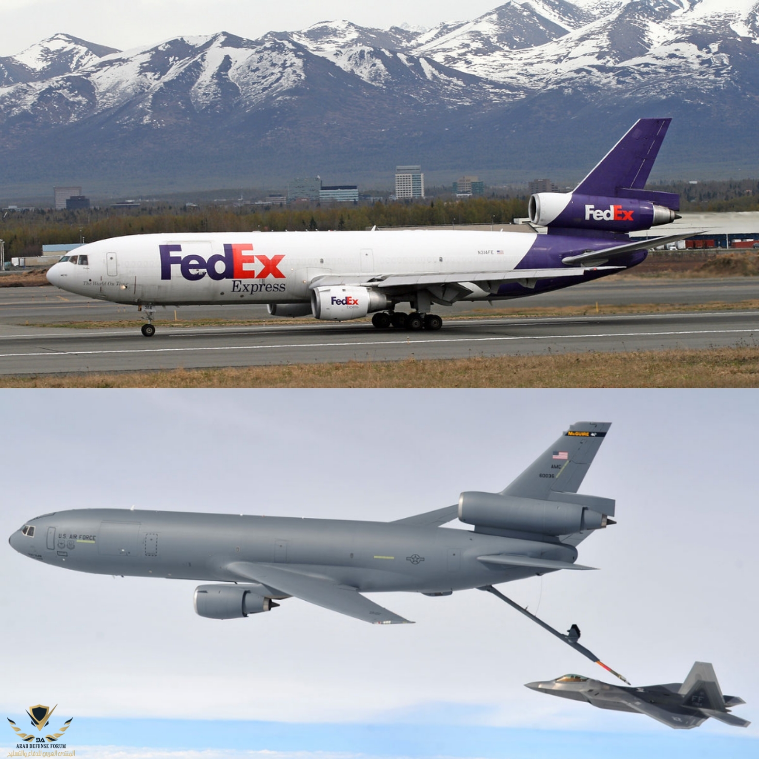

KC10 / DC10
المصنوعة سنة ١٩٨١

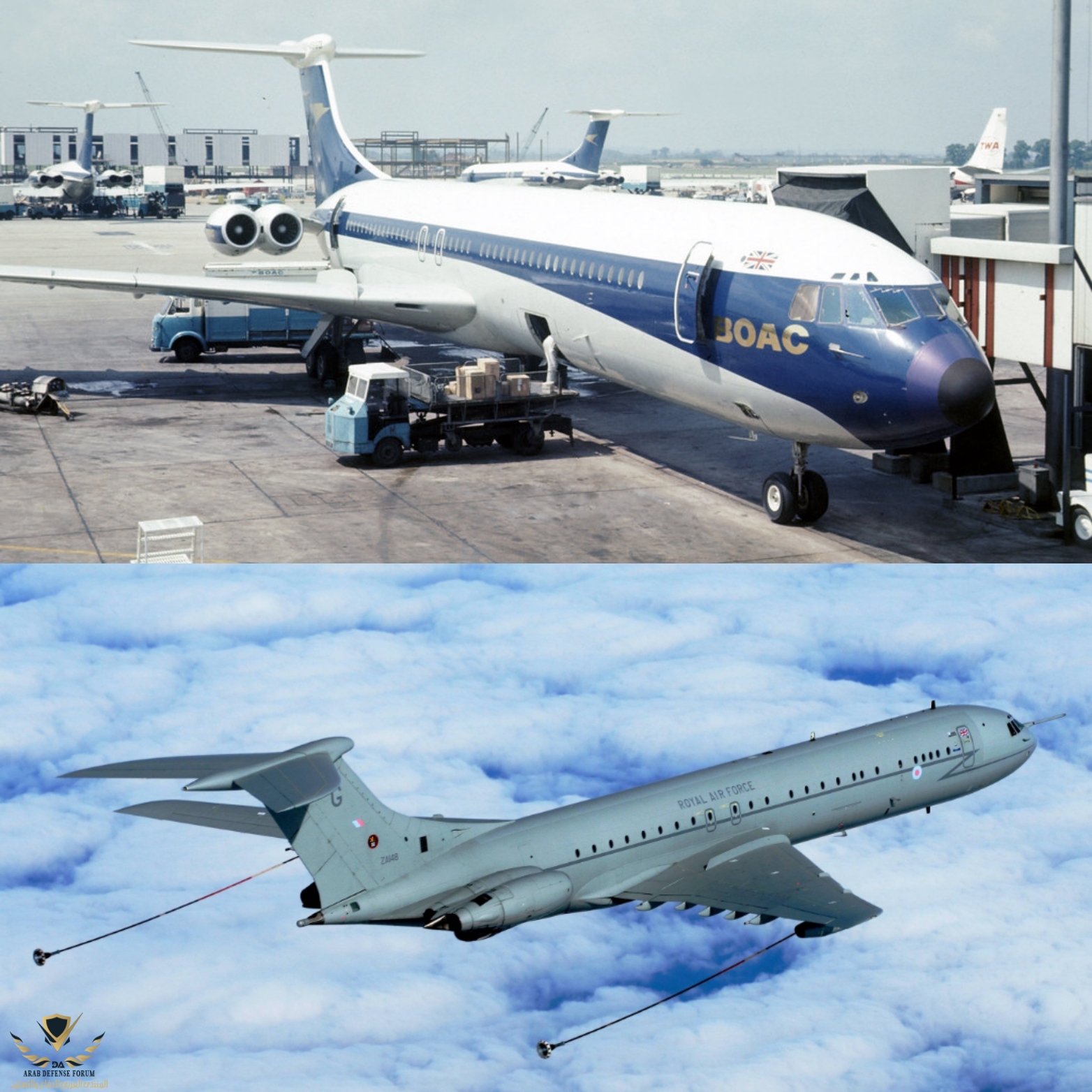

VC10 البريطانية
المصنوعة سنة ١٩٦٢
الايرباص ٣١٠ /MRTT A310 الألمانية المصنوعة سنة ٢٠٠٣
.الايرباص ٣٣٠ / MRTT A330
الفرنسية المصنوعة سنة ٢٠٠٧

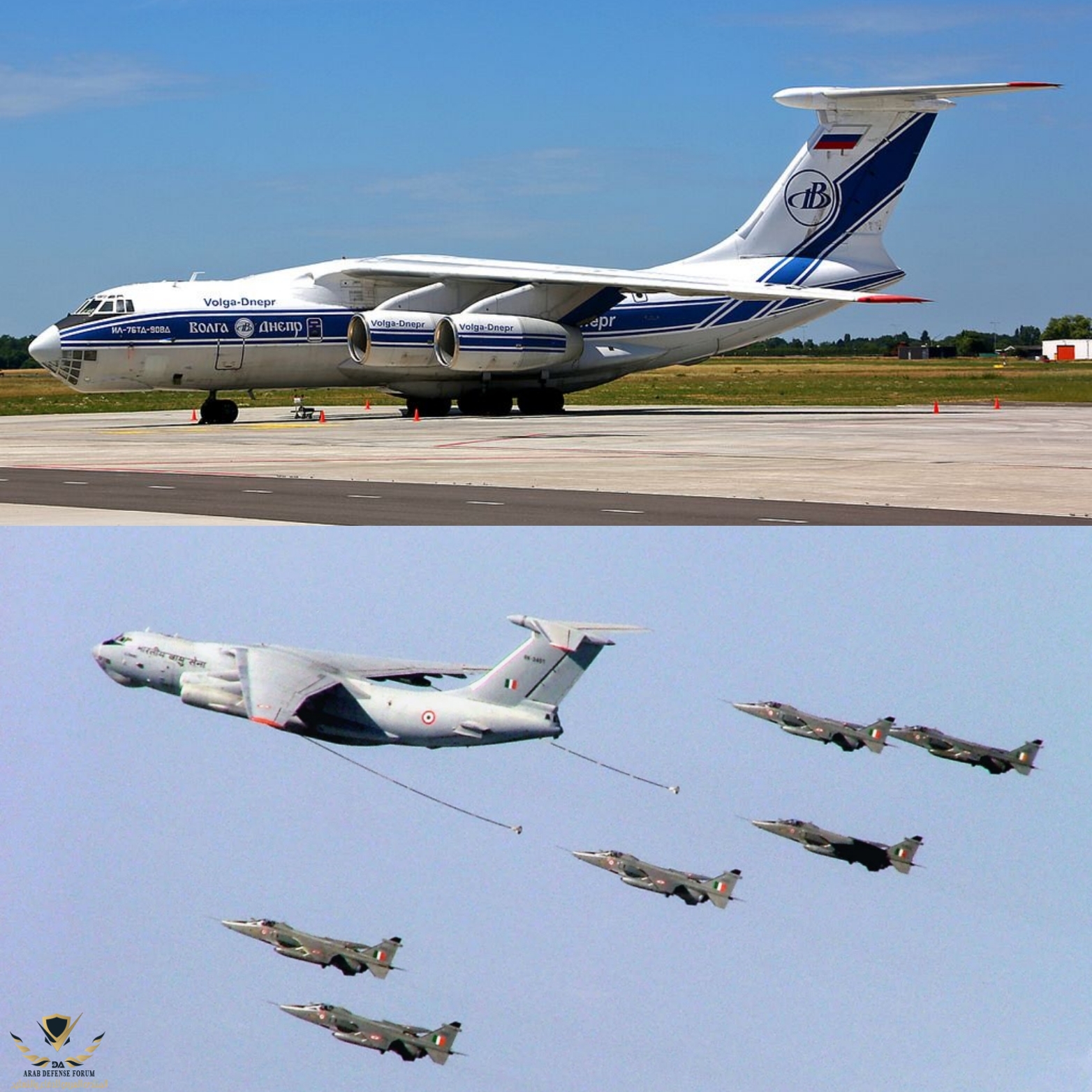

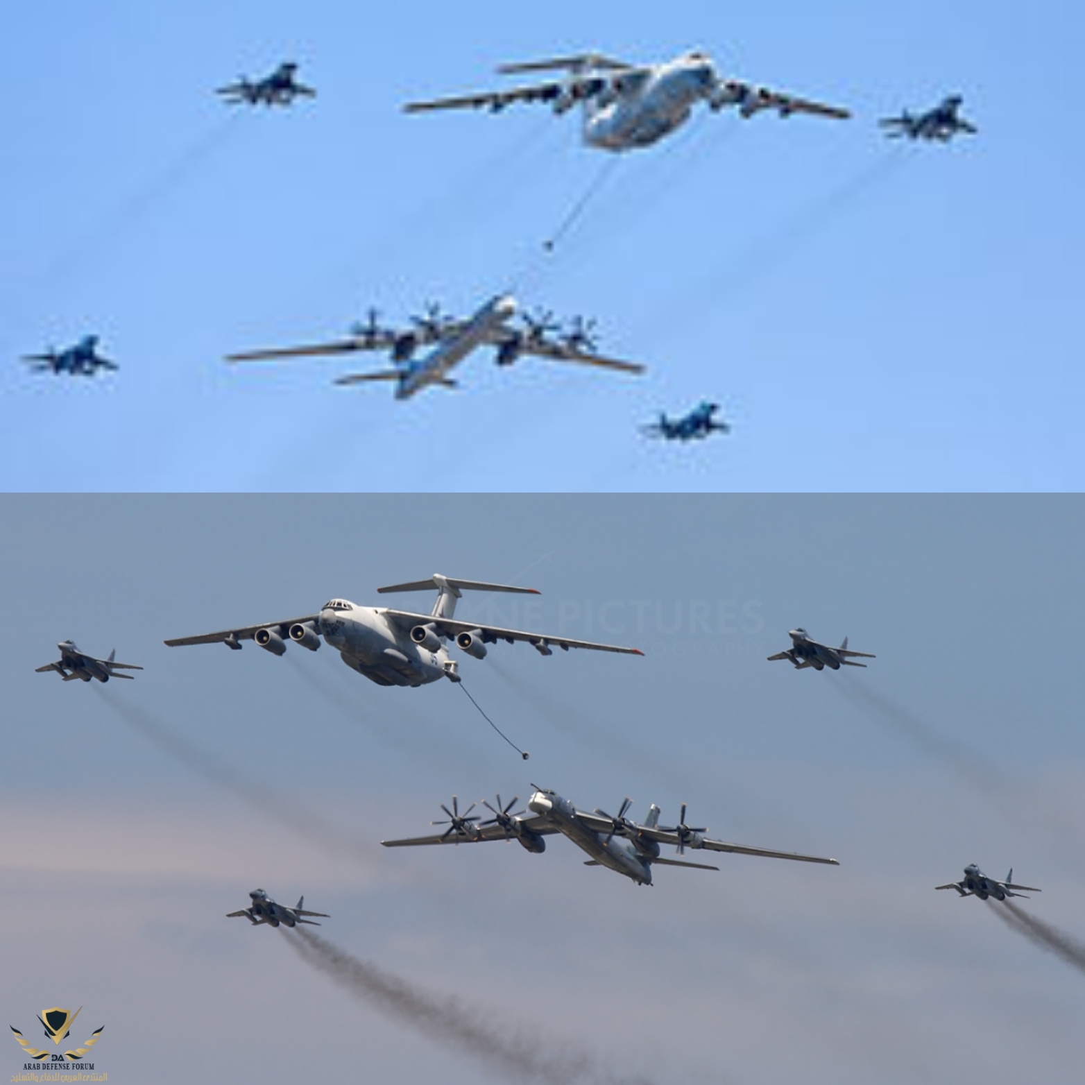

الاليوشن il76/ il78
المصنوعة سنة 1984

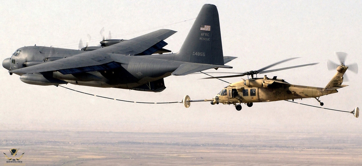

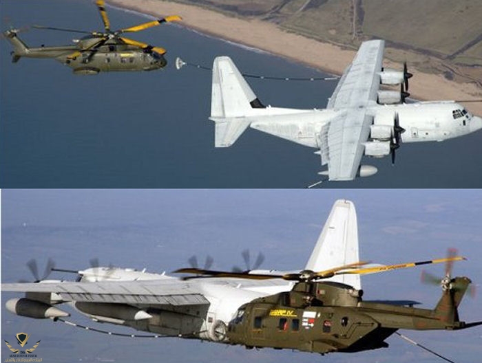

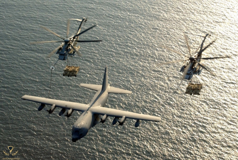

لتزويد الطائرات العمودية وطائرات النقل تم تحوير انواع من طائرات النقل ذات الدفع المروحي لتلبية تزويد الطائرات منخفضة السريعة
من أشهر النماذج KC130 الأمريكية
الايرباص A400M تستطيع الوصول لسرعات عالية وتزويد المقاتلات بكميات كبيرة

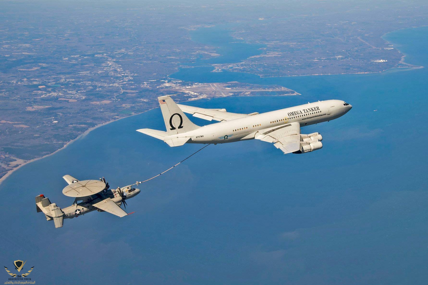

انتهاء عملية التزود بالوقود و فصل الذراع من السلة
القوات الجوية الامريكية
والقوات البحرية أخذت موضوع التزويد بالوقود جوا الى مستوى آخر

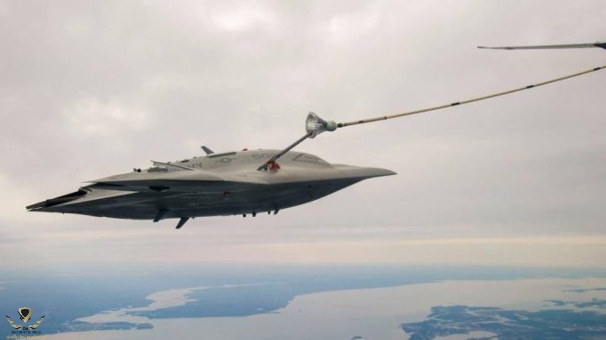

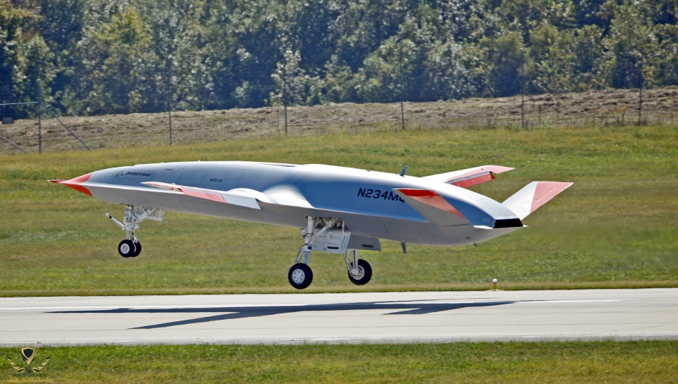

بحيث انها بدأت ٣ مشاريع مختلفة

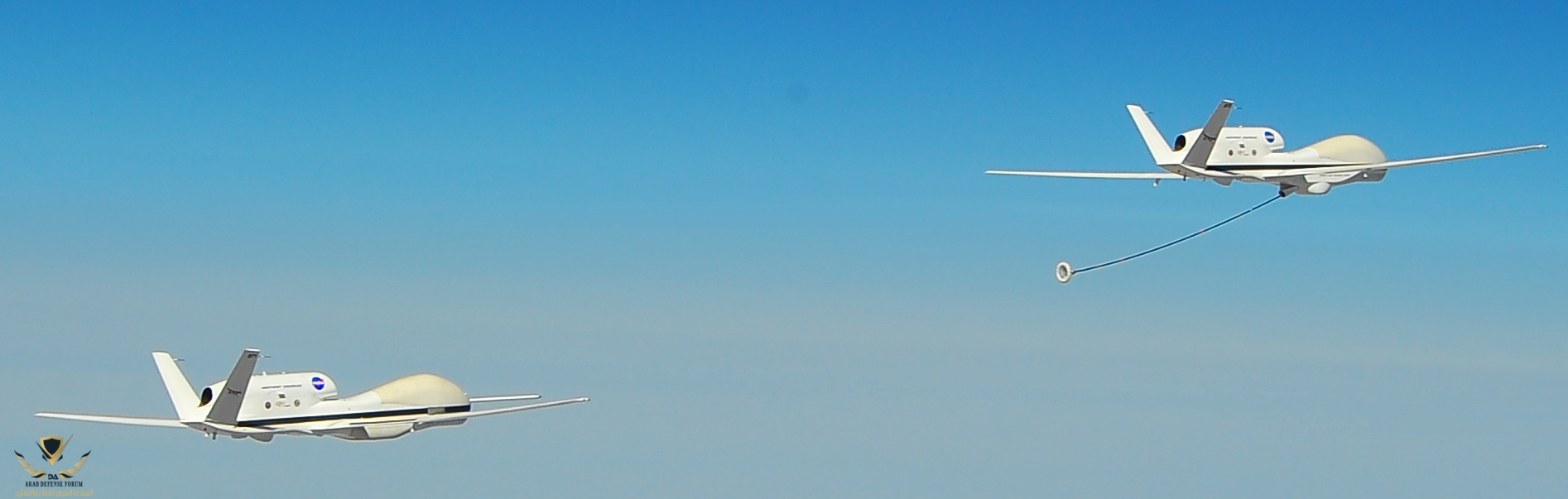

للتزود بالوقود من طائرات بدون طيار
تجربة حدثت سنة ٢٠١٢
مشروع شركة بوينغ
.مشروع شركة لوكهيد مارتن
1920px-X-47B_receiving_fuel_from_a_707_tanker_while_operating_in_the_Atlantic_Test_Ranges.jpg
راح نوضح بالصفحة القادمة وبالصور انواع الطائرات المذكره والمؤنثة حسب طريقة التزود بالوقود جوا

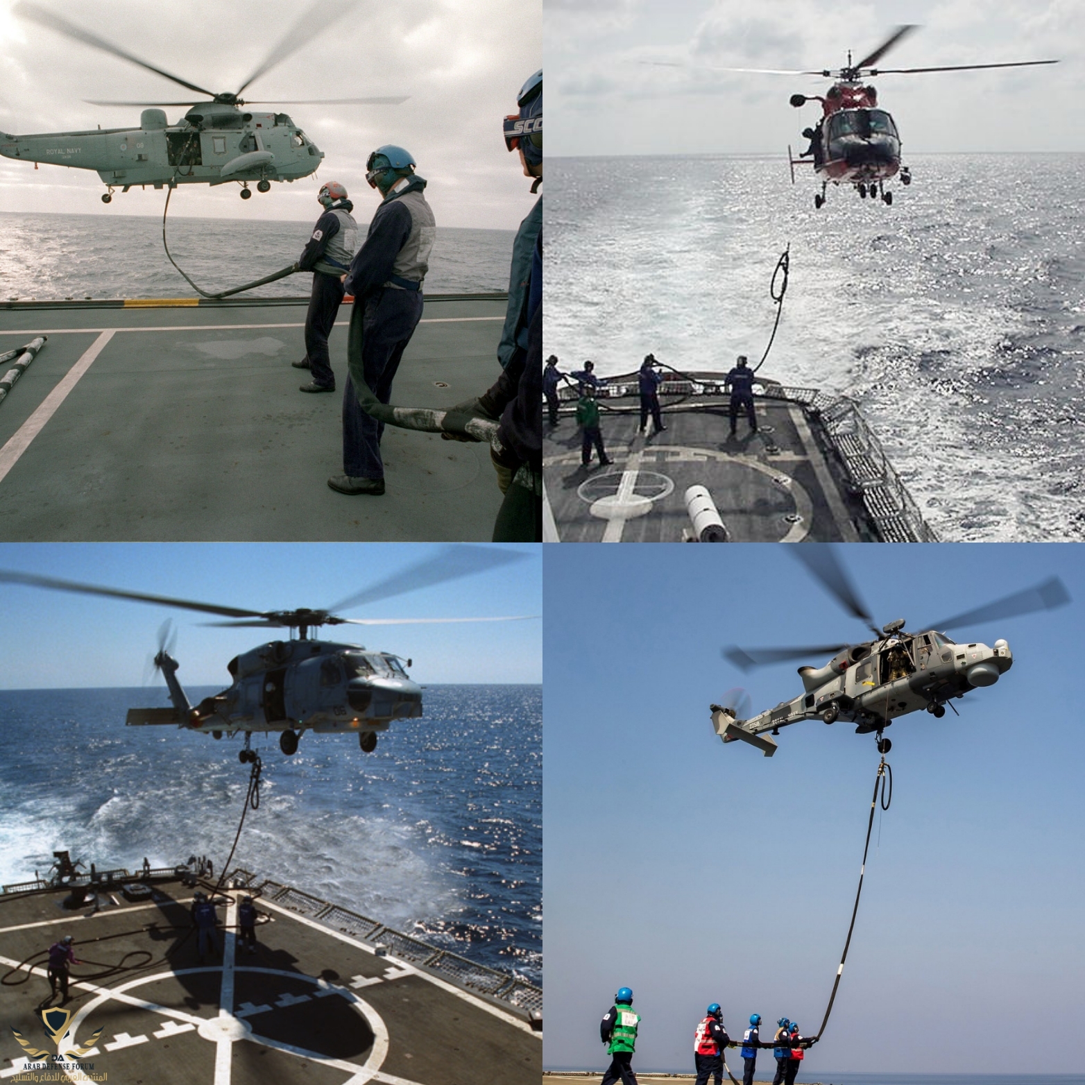

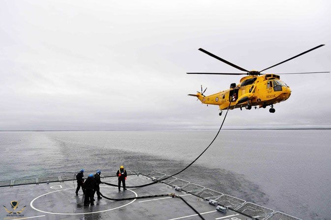

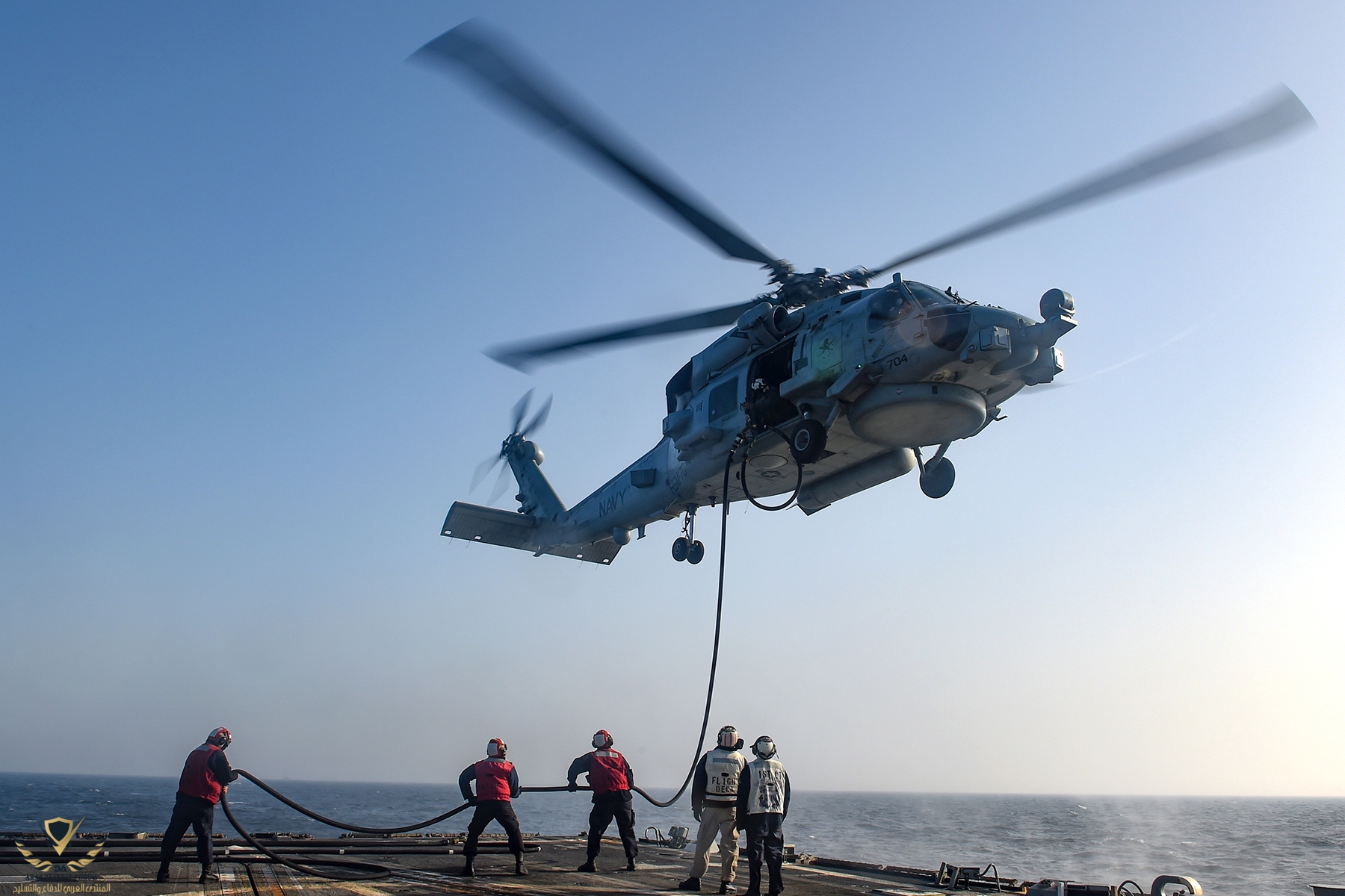

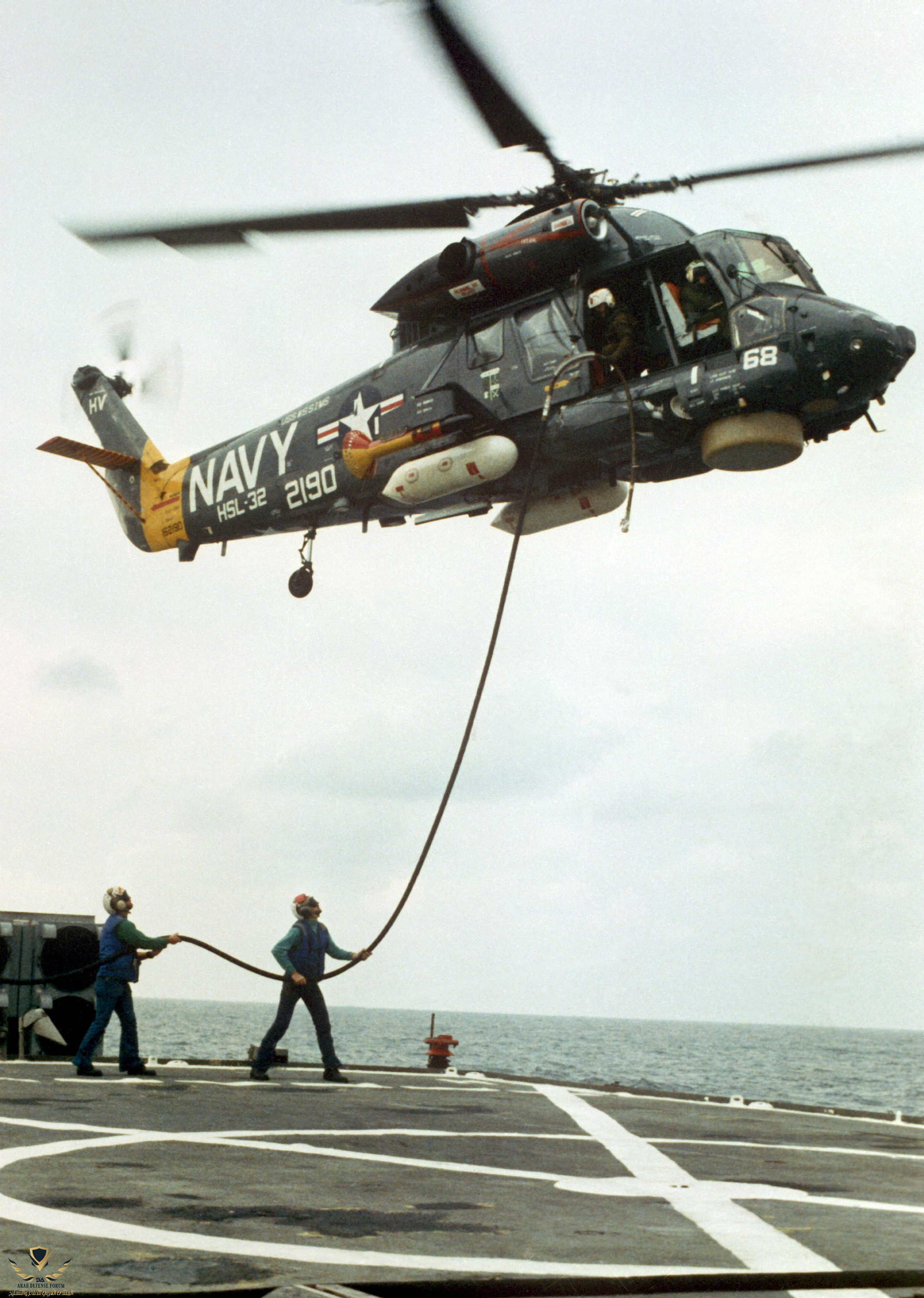

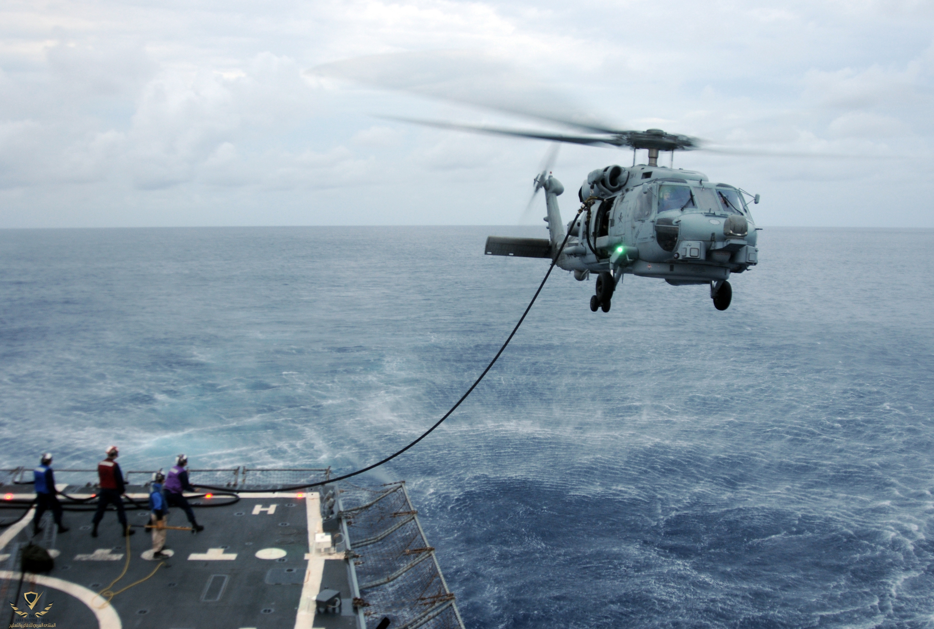

من اغرب طرق التزويد بالوقود جوا
عندما تقوم الطائرات العمودية البحرية بالتزود من السفن الحربية في وضعية الطيران و اثناء الحركة و ذلك بسبب ضيق سطح الهبوط او بسبب انشغال السطح بطائرة أخرى
طائرة السي هوك اثناء رفع انبوب الوقود بالتعاون مع الطاقم البحري

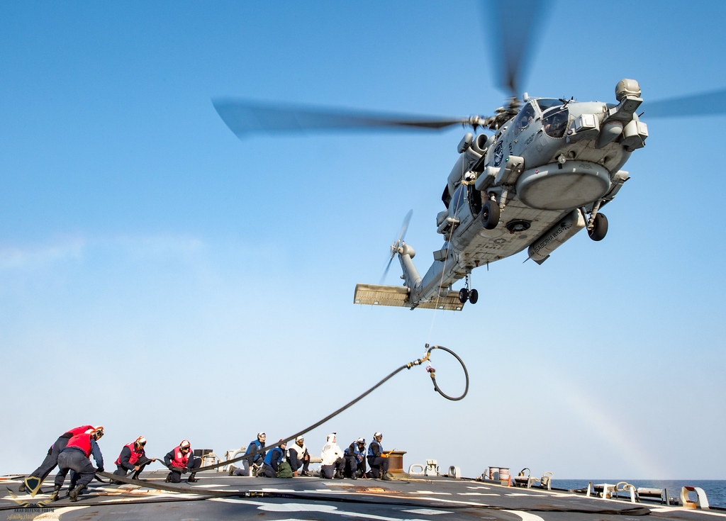

السي هوك أثناء عملية التزود بالوقود بعد توصيل الأنبوب
طائرة السي سبيريت SH2 من أثناء عملية التزود بالوقود
طائرة الويستلاند سي كينغ تقوم بعملية التزود بالوقود

انا مستغرب
ما الفائدة من ذلك مع انها تستطيع الهبوط والتزود والتحليق بوقت قياسى علىسطح السفينة
انا مستغرب
انا مستغرب
تمرين في حالة عدم وجود مهبط مجهز على السفينه أو وجود طائرة أخرى قي المهبط

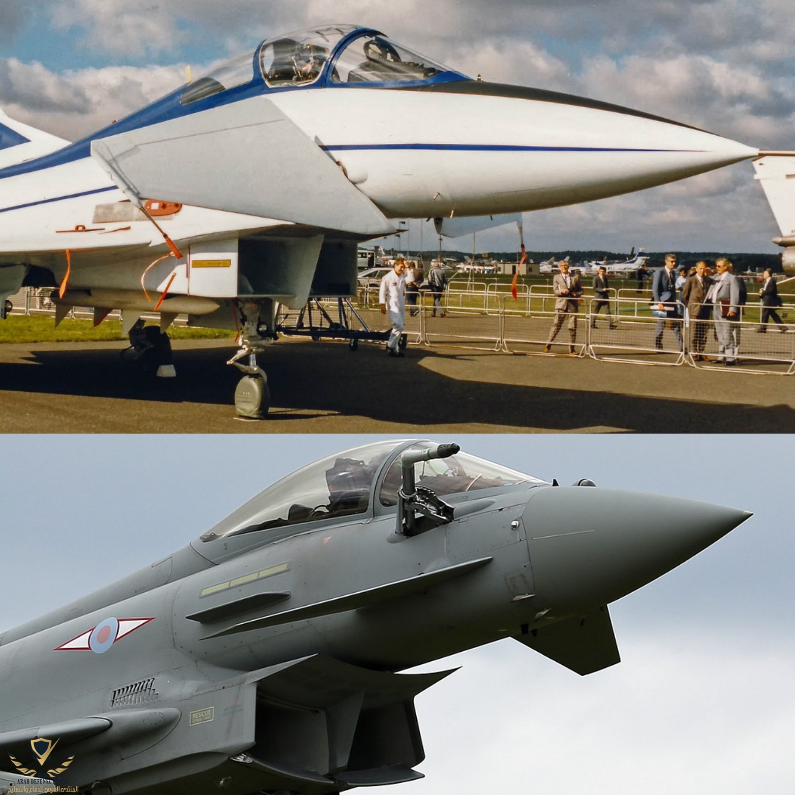

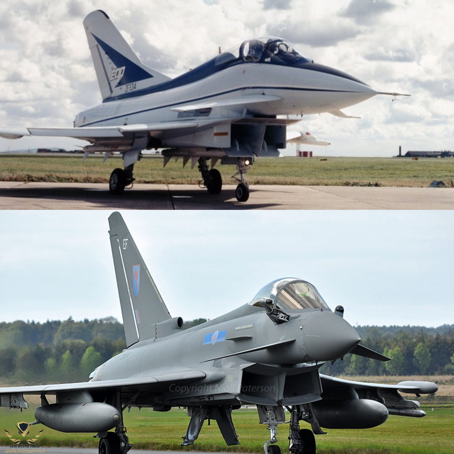

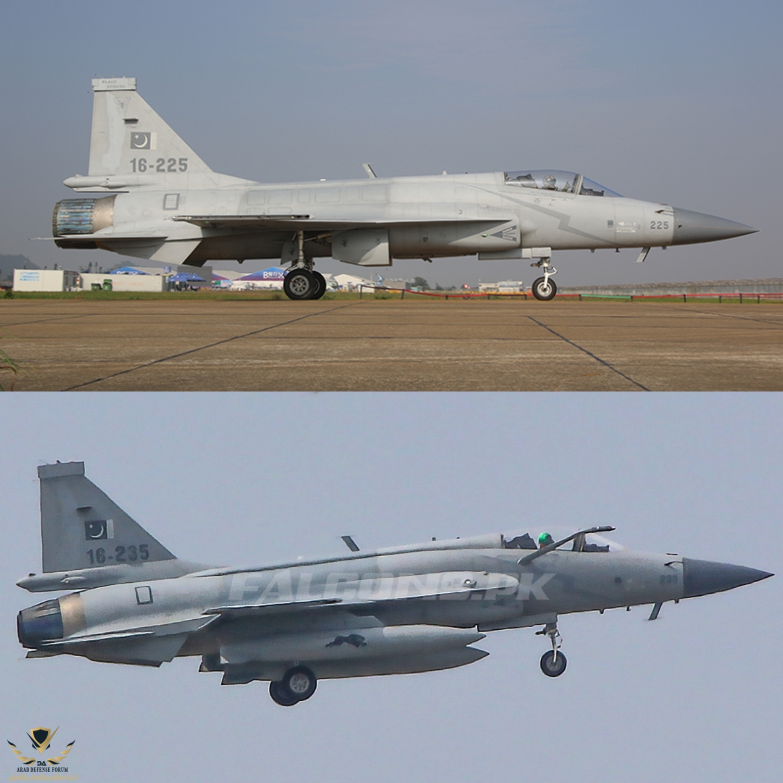

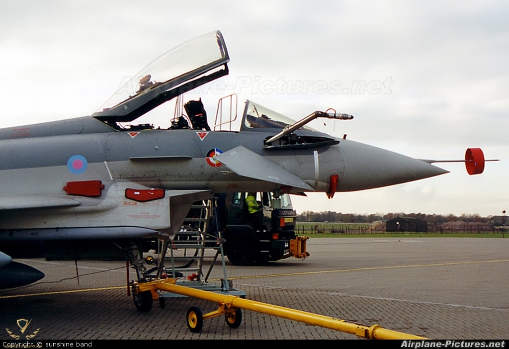

نظرا لأهمية التزود بالوقود فقد قام الكثير من المصنعين بتطوير الطائرات المقاتلة بإضافة ذراع التزود بالوقود على حسب رغبة المشتري
بعض الامثلة قبل وبعد إضافة خاصية التزود بالوقود جوا
طائرة J10 الصينية
طائرة اليوروفايتر الاوروبية المشتركة
صوره اخرى

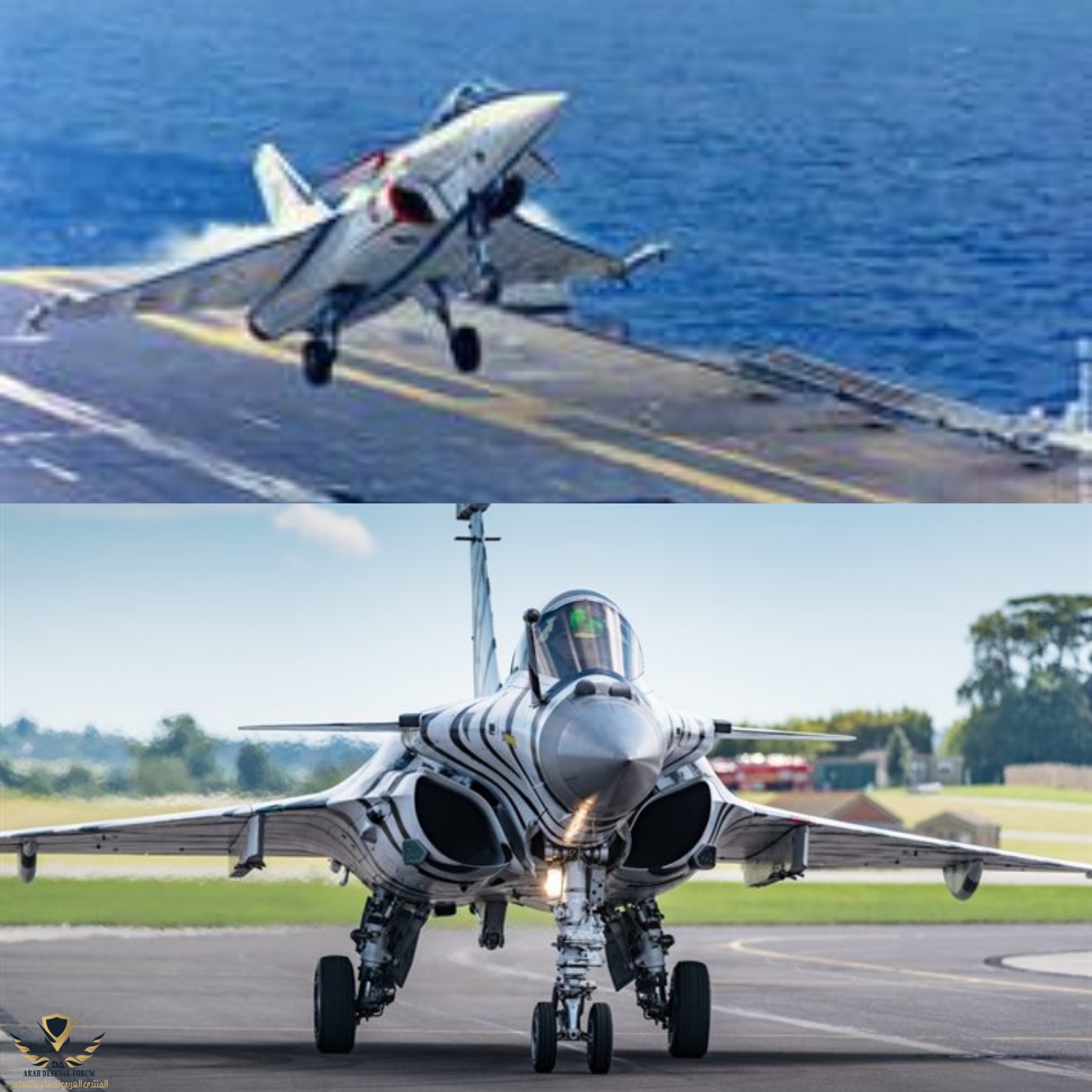

الرافال الفاتنة الفرنسية

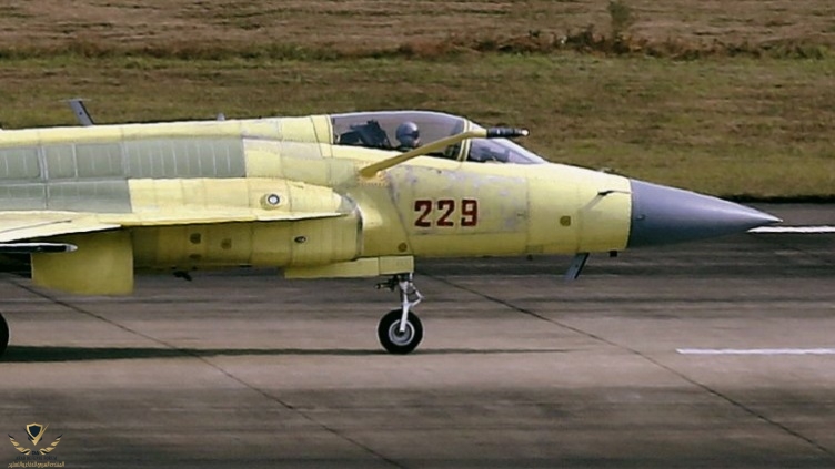

Jf17 الصينية الباكستانية المشتركة

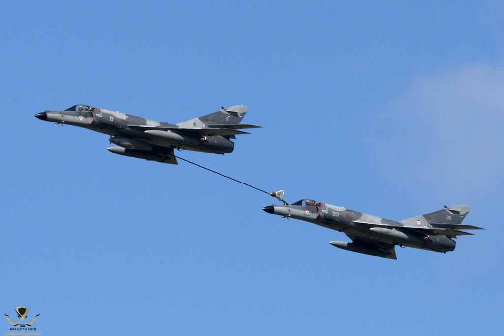

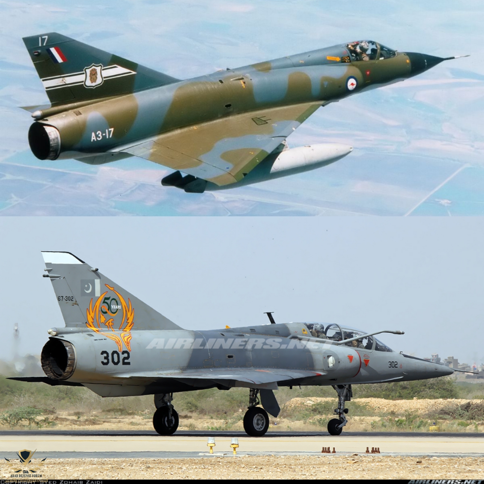

الميراج ٣ الفرنسية

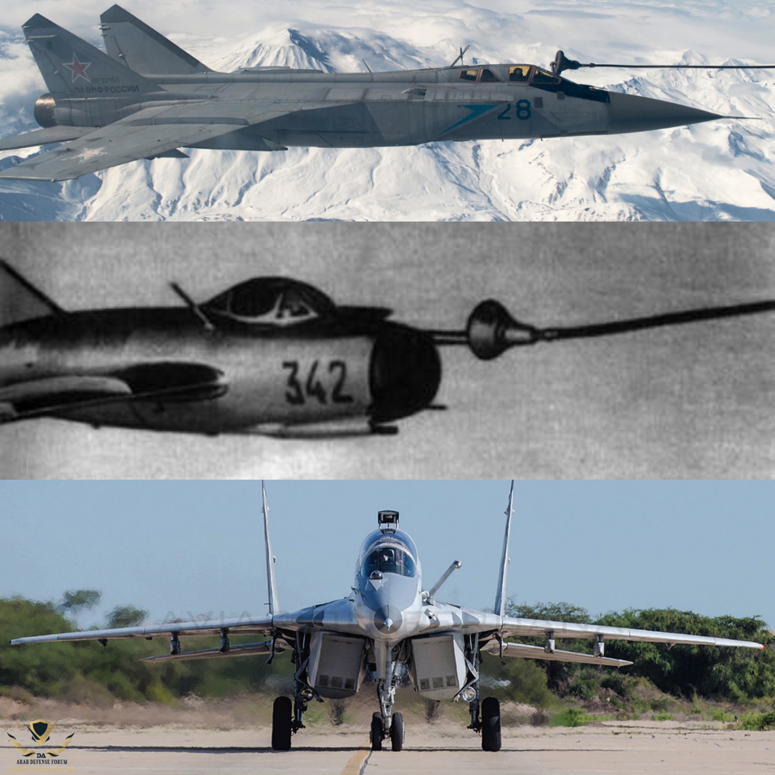

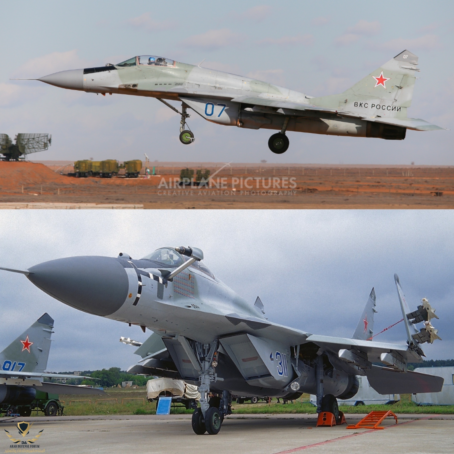

الميغ ٢٩ السوفييتية سابقا و الروسية لاحقا

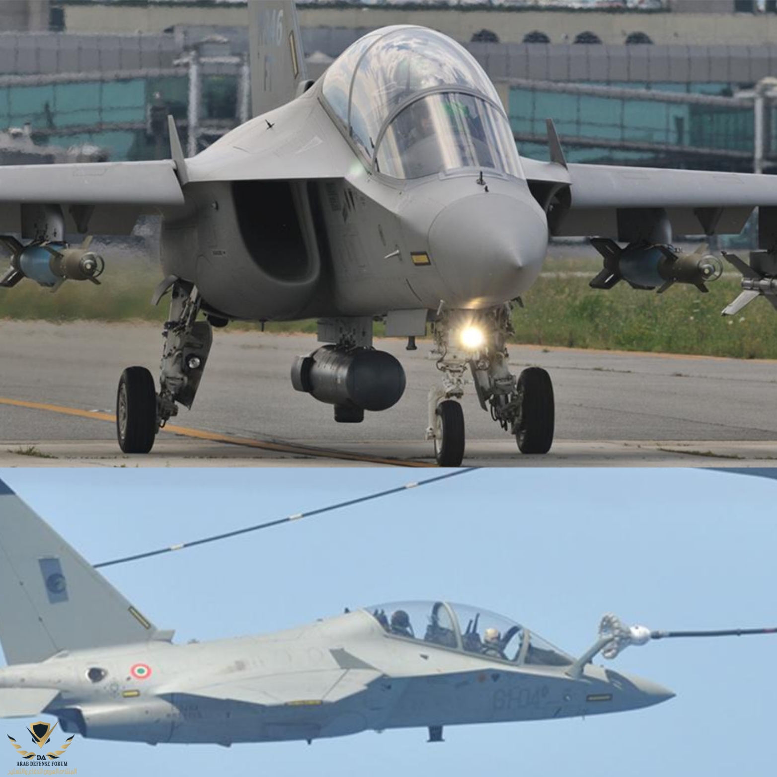

اكثر من نوع لذراع التزود بالوقود
الإيطالية ايرماكي MB339
الايطالية الينا ايرماكيM346

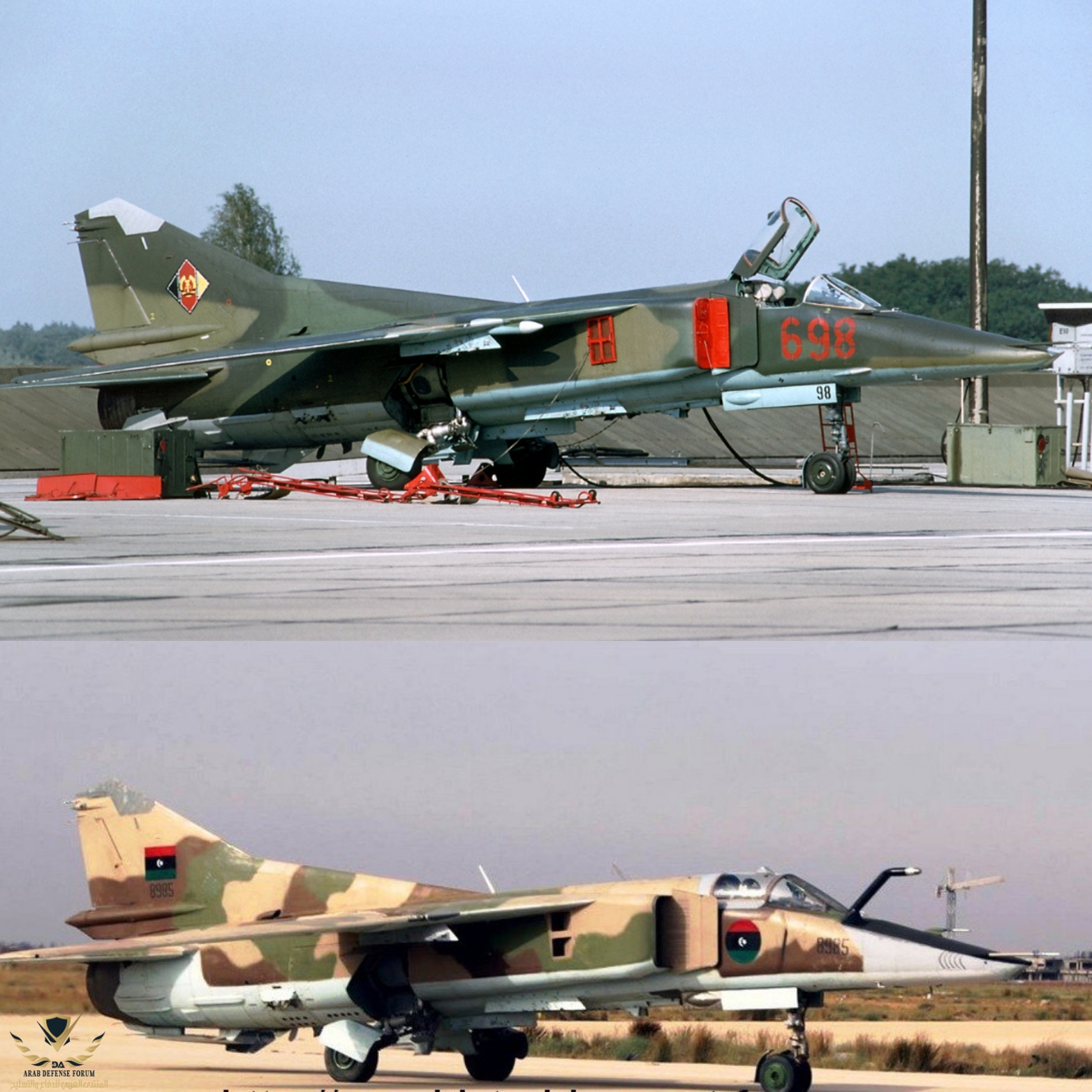

. الميغ ٢٣ الروسية والتعديل الليبي

سلسلة طائرات الميراج الفرنسية
سلسلة طائرات الميغ الروسية

KC390 البرازيلية
مقاتلات البحرية الامريكية
F14
F18

C17 الامريكية

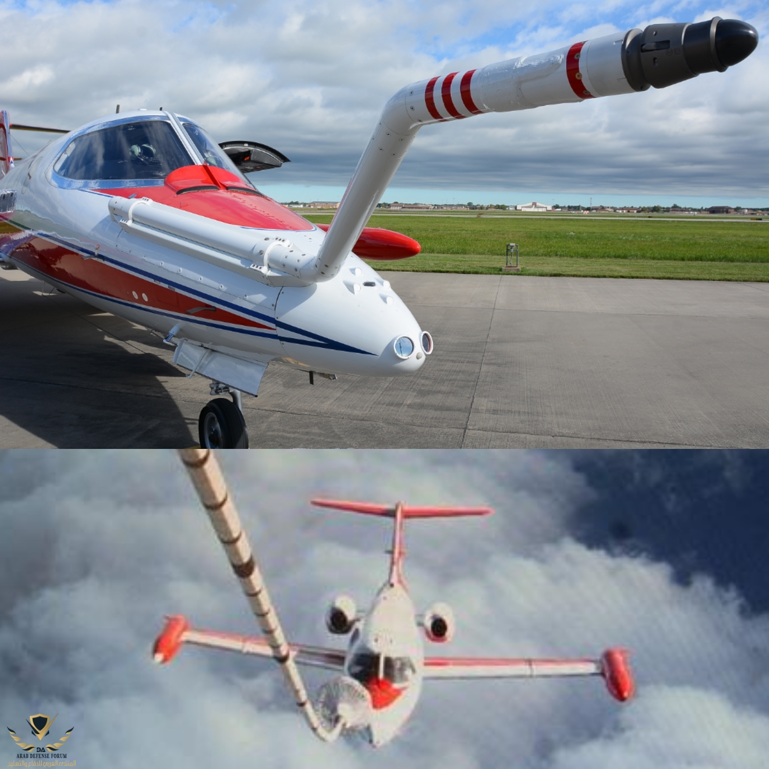

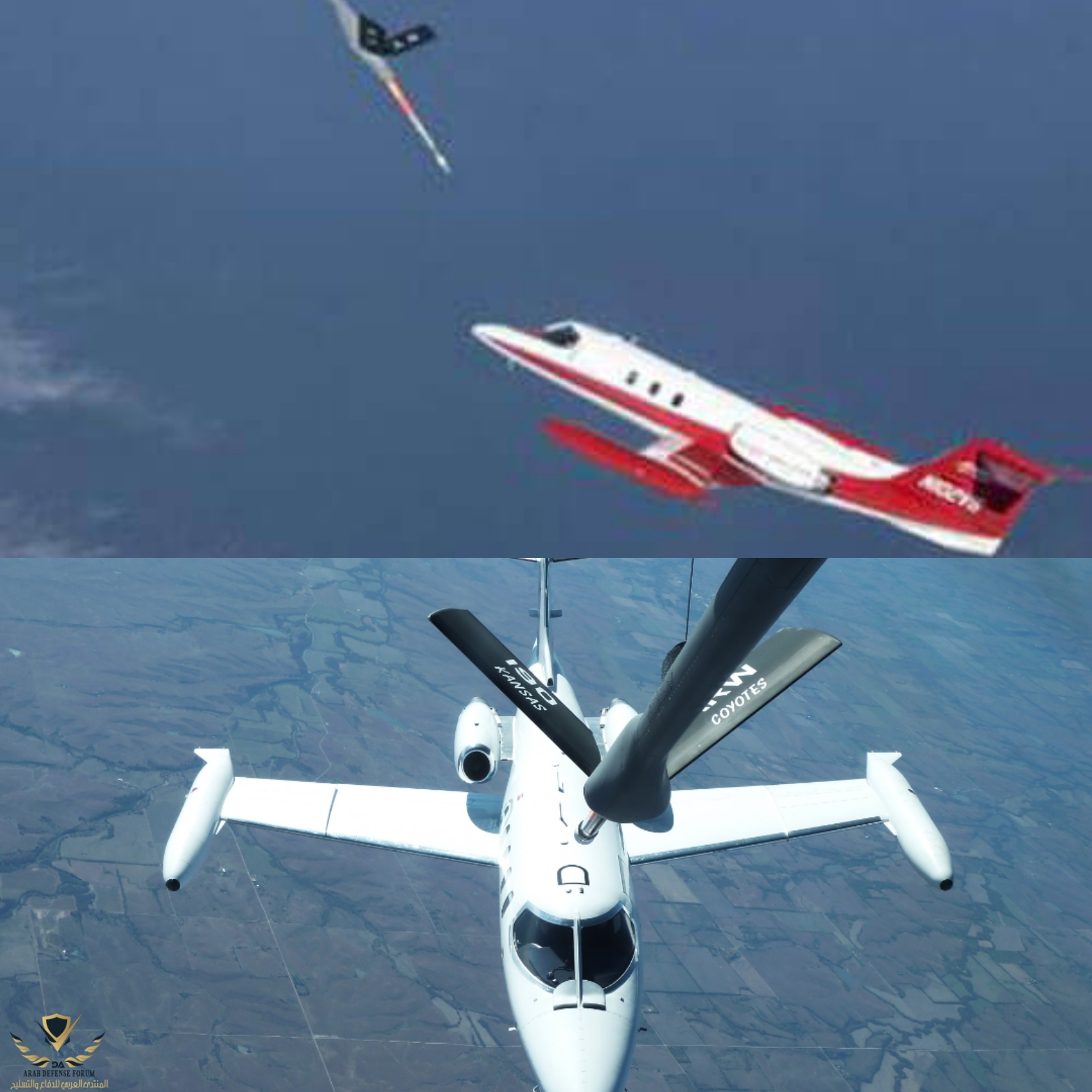

طبعا هناك بعض الطائرات التي تتزود بالطريقتين
مثل
طائرة الليرجيت المخصصة للاختبارات
مجهزة بذراع التزود بالوقود
مجهزة بفتحة التزود بالوقود

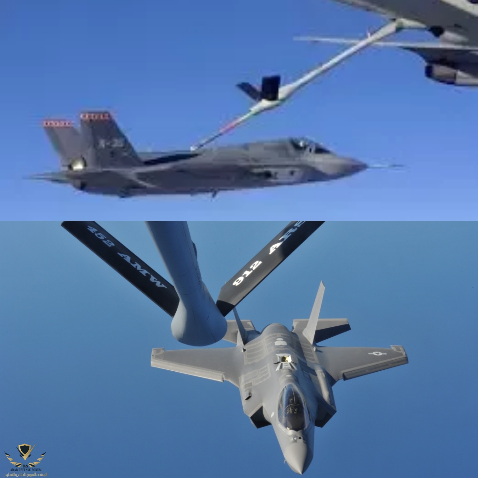

طائرة F35 تختلف طريقة التزويد حسب النموذج
مجهزة بذراع
مجهزة بفتحة وقود

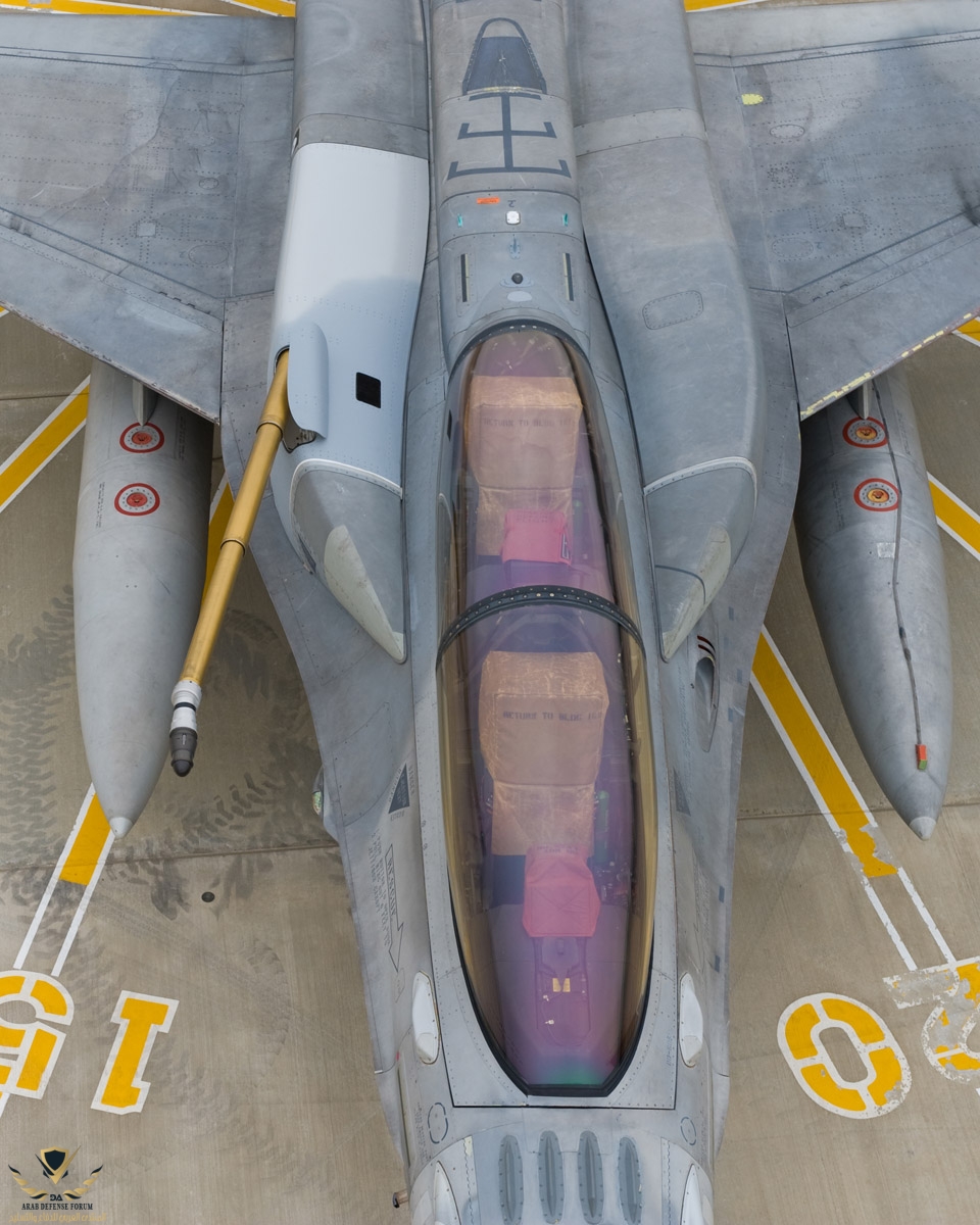

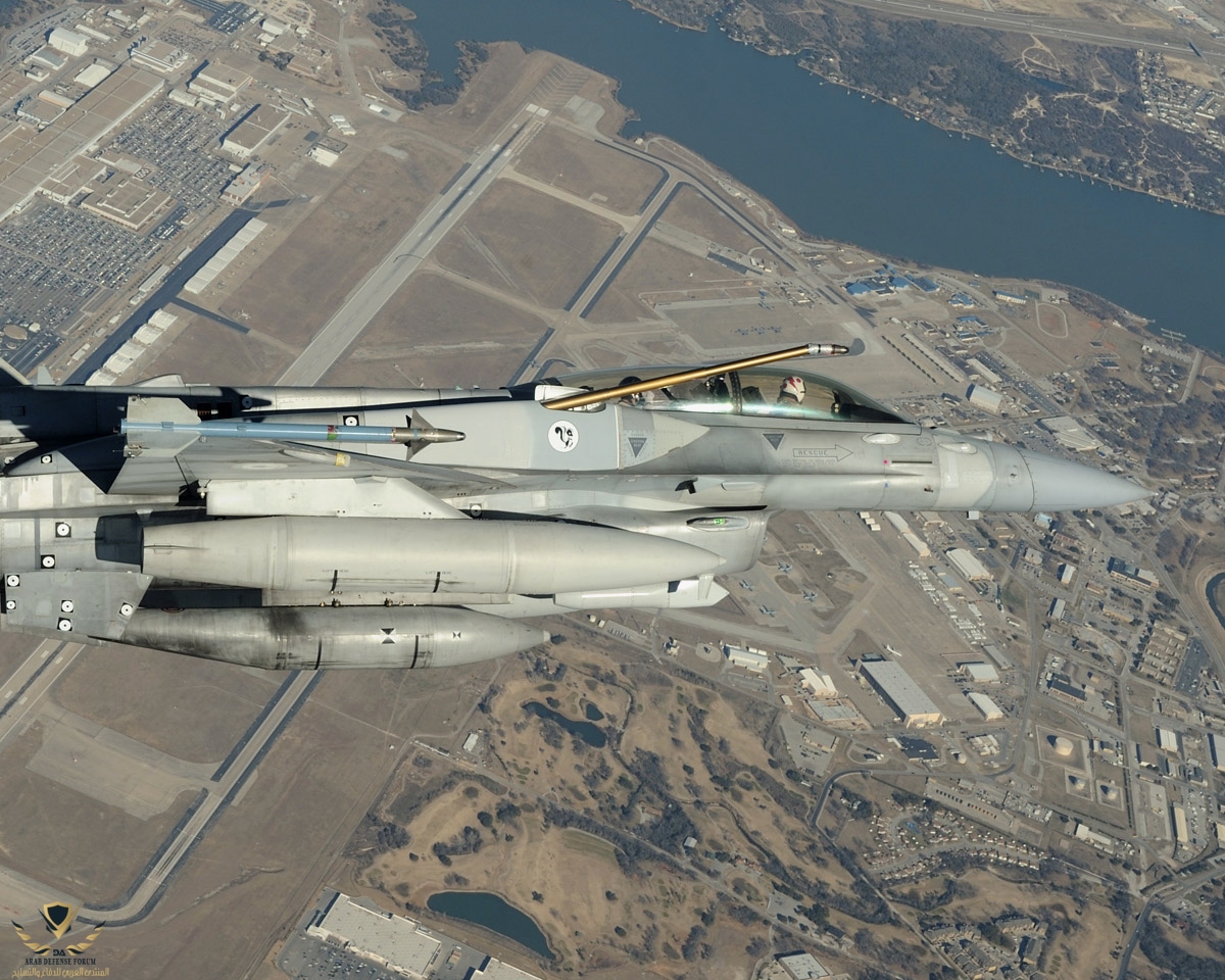

الF16 التقليدية مجهزة بفتحة وقود
ولكن تم عرض نموذج مجهز بذراع تزود متصل بخزانات الوقود الكتفية
.من الجهة اليمنى
يخرج الذراع عند عملية التزود بالوقود

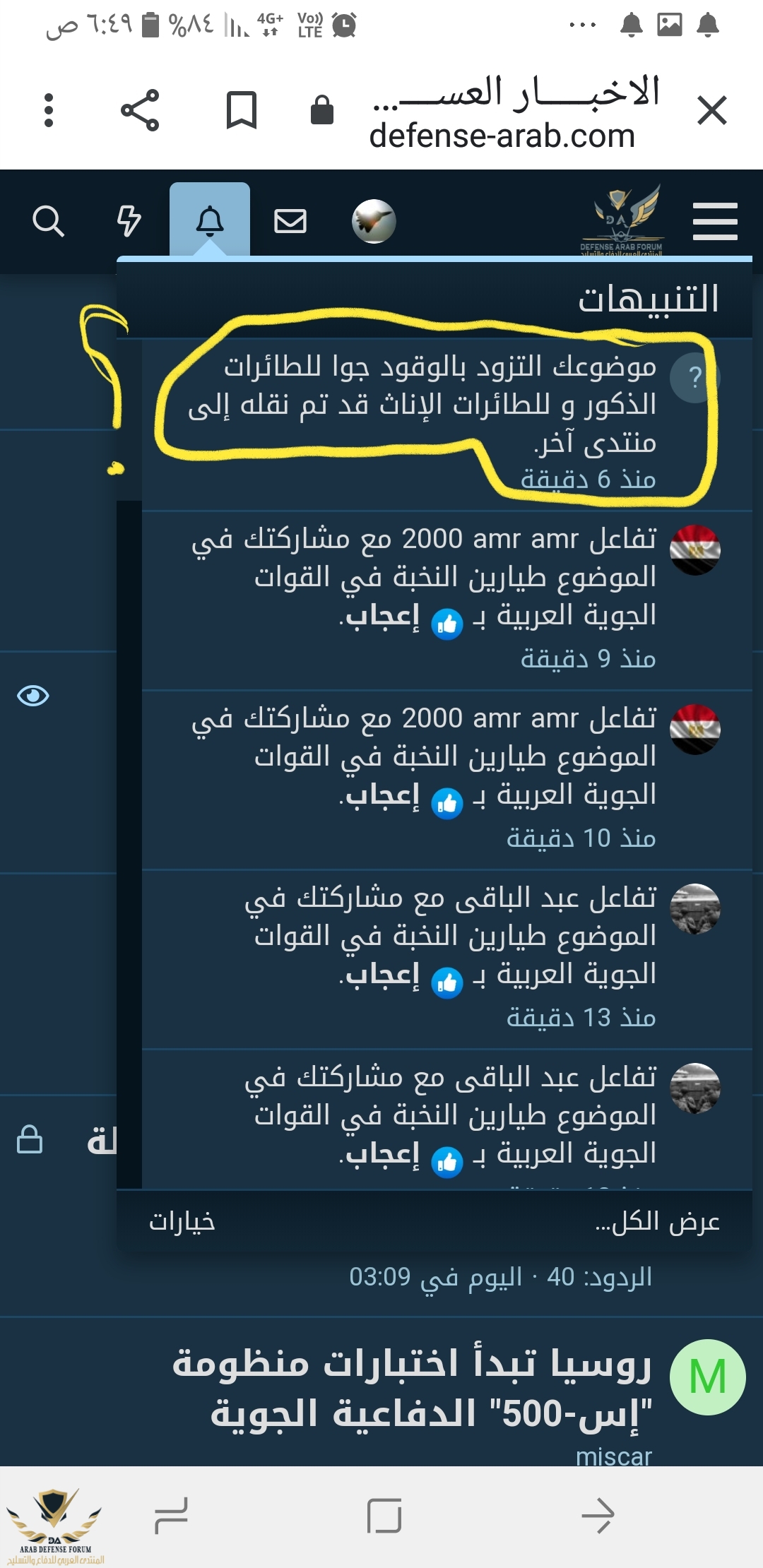

اعتقد عندكم خطاء في التعبير عن نقل الموضوع
وصلتني رسالة من الإدارة
كالتالي
تفيد بنقل الموضوع الخاص بي الى منتدى آخر وهذا الشيء غير صحيح
المفروض تكون الرسالة نقل الموضوع الى قسم آخر
أرجو تصحيح المفاهيم
كالتالي
مشاهدة المرفق 264555
أرجو تصحيح المفاهيم
